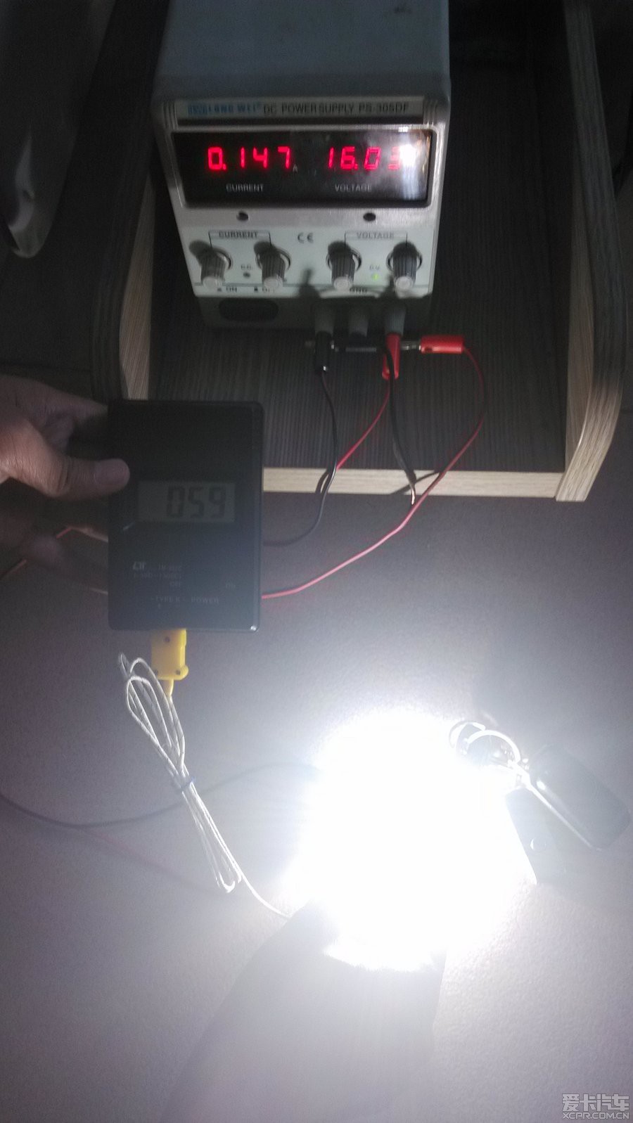

苦于原翼虎车灯(主要是T10和T15型号)灯泡发热和功耗过大的问题,我一直想替换成LED。最近入手了4种LED灯,为了使用安全,分别测试了在不同工作电压时候的工作电流和在密闭环境下LED灯升温到100摄氏度时候所需时间(当时室温30度)。

看见兄台的测试,我们自己拿下线(已检测可合格出货)的产品也测试了下,16V哦, 点了差不多2个小时后,去测试,最高的是59,室内空调的温度是30,(手机拍的) 这里也要提醒车友们“汽车电压一般是12至14V,恒流的产品性能更稳定一点。实验测试采用16V,我是表示绝对的赞同。不信,大家可以随意找市场面的产品用16V去点个几个小时试试,好坏对比更直接更明显。嘿嘿,这是文中T10的3号产品
[im...
你这是非密闭环境测得LED温度,我是在封闭的纸盒中测试,这个差异很大。而且而且我的温度探头直接和LED灯的金属部分接触。所以你的测试结果和我有出入。

LED还有一个指标就是流明的变化,也就是光衰度。但是我手头没这些仪器,如果兄台有的话不妨测试一下,给我们看看。
