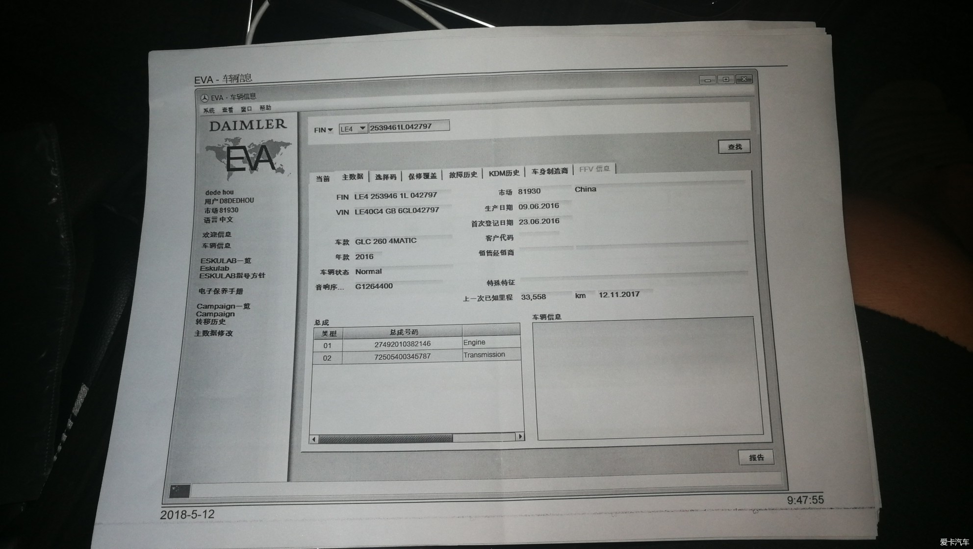

伴随着抖动,发动机故障灯报警,重启汽车后也无法熄灭,第二天(5月3日)本人将开到北京百得利之星去做检查,第一次技师经过检查后,查故障码,2号气缸失火,认为是我的油品问题,建议我加更好的油配合奔驰原厂添加剂后,大力踩油门解决,在开至加油站过程中,抖动陆续出现,随后本人开至田村中石化加满98号汽油以及奔驰原厂添加剂后,抖动仍旧出现,经电脑查故障码,发现发动机二缸失火,技师说没事,将故障码清除。
后续使用过程中,问题再次出现,抖动和发动机灯再次出现,第二次(5月12日)进厂检修,故障码仍报2号气缸失火,第二位技师通过将点火线圈和火花塞互换的处理,将我的故障码消除后告知,如果再出现问题再回来检修,以排除法的找到故障。试车时状况良好,未出现问题。
