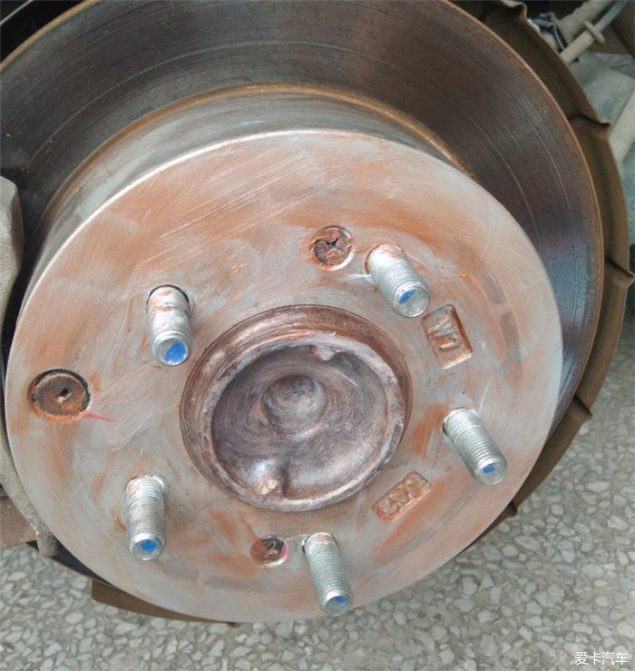

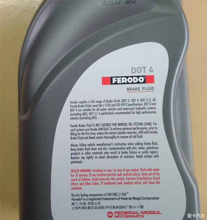

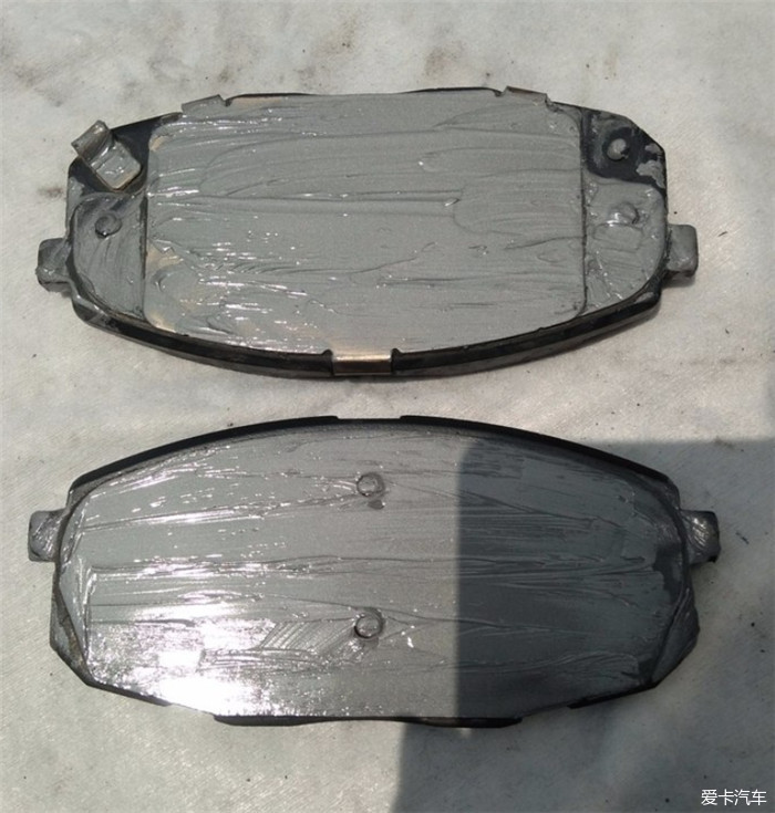

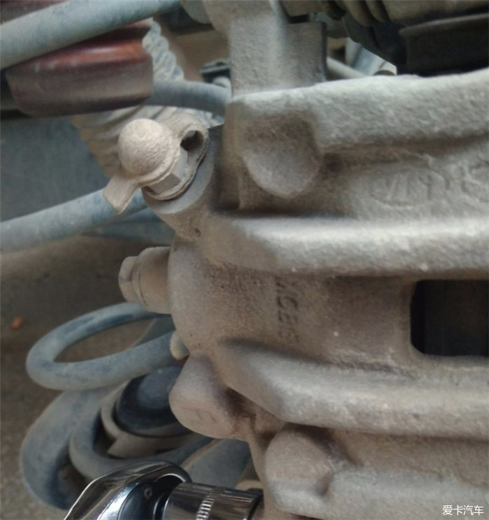

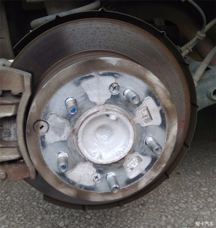

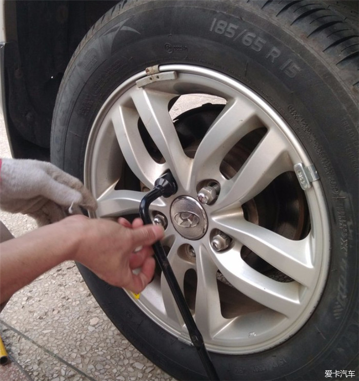

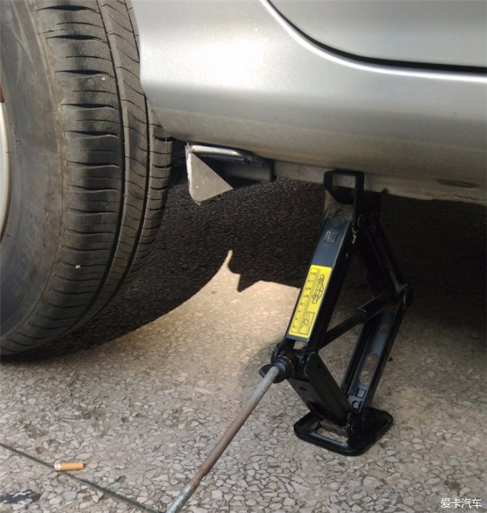

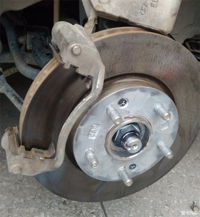

14年5月初登记的车,41000KM,按照保养手冊需更换刹车油了。因此,常在论坛里学习有关知识,同时在优酷反复观看视频,做到心中有数。然后在某东买了DOT 4 汽车制动液1千克装1瓶,刹车养护套装1套。其实我的刹车系统保养还没到,但考虑到换刹车油要拆卸轮胎,并且材料费也不多,所以就一起做了。下面开始描述更换刹车油顺序,老规矩,先从油路最远的轮子开始,即:右后轮——左后轮——右前轮——最后左前轮。在更换前,打开油壶盖和滤网,我用注射器针筒抽出来一部分旧制动液,然后加满新制动器。准备10毫米的梅花扳手一把,透明胶管一根(大约400亳米,内径6毫米)。废饮料瓶子二个。然后开始拆右后轮,取排液口盖,套上10mm扳手,插上胶管,这时就需要一个人帮忙了,我呢,把儿子叫上帮我踩刹车。(空档,拉手刹)点火,怠速运行,连续踩制动踏板一二次,踩到底不放,而我在面逆时钟方向拧松排液螺丝,放液2秒,顺时钟拧紧,“一定要拧紧螺丝后才能松刹车哦,否则会吸入空气”。然后提示踩刹车人员继续重复上次动作多次,一直看到排出的制动液与新加的一个颜色为止,切记:中途要常观察液壶液位,少了一点就要补上,以免进空气。四个轮胎都一样的操作。每个轮子换完刹车液后用清水冲一排液时留下的制动液。然后用专用的清洗剂清洗刹车盘,刹车片,导向销,清洗干净后,用耐高温消音润滑脂均匀涂抹刹车片背面,装回刹车片。然后用导向销润滑脂均匀涂抺在导向销上装回,拧紧卡钳螺丝。轮毂均匀涂抺上防咬合润滑脂后,装回轮胎,对角拧螺丝,每个不要一次拧紧,分多次拧紧,没扭力扳手,只有凭手感。由于时间比较紧,手也脏,所以没拍几张照片,也没按照步骤来拍。下面上图
