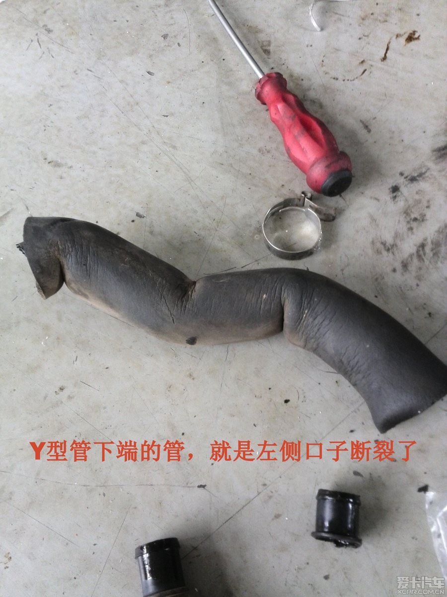

1、车型:1.8T手动,2008年3月出厂,98900公里
2、缘由:常规保养时发现引擎、进气管、引擎盖上有油点,进一步检查发现管子断了,当时还不知道是废气管,询问4S店后说是废气管,查了备件号,报了价格889元,因此就到万能爱卡发帖求助。
网页链接
不久,回帖就来了,坛内高手推荐了前人的作业,决定使用改装件。
在某宝中搜索、旺旺中咨询约半个晚上。
第三天到货,选了就近的维修店,看了材料说,试试看。以下是作业:
3、4s店查到的备件号和价格:
4、拆装
拆掉的Y型废气管:
拆掉的废气管三通
拆掉的单向阀
拆掉的废气管全家福:
5、装好后样子:
