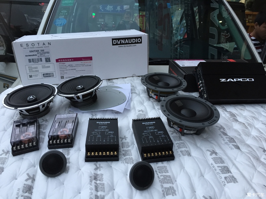

1,大幅提升原车的音响效果,注意只是提升不需要发烧级的。所以原车喇叭和线要换掉。前门换装一对丹拿232,后门换装一对同轴喇叭。本来打算在后备箱装一只低音炮的,但是考虑到对第三排座椅的安放有较大的影响,所以就放弃了。在后备箱左侧的内板是原厂的来福低音炮(V97的配置,V93被阉割了)的安装位置,这个位置装功放刚好合适,而且还有一个快拆开口,刚好可以用来后期调试用。

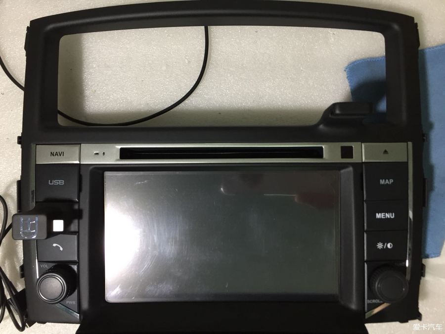

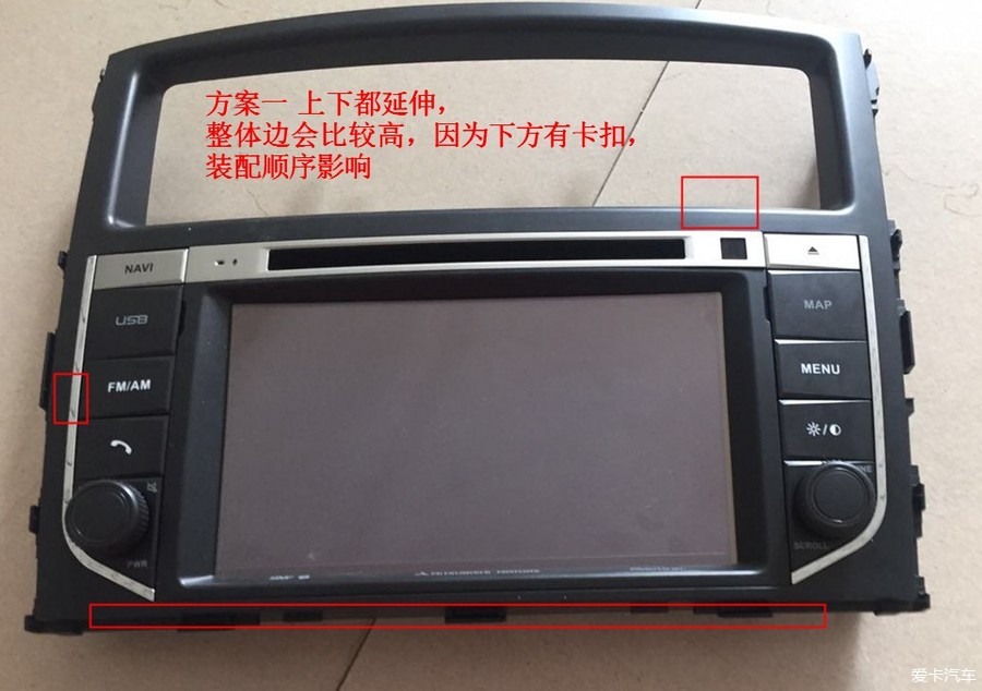

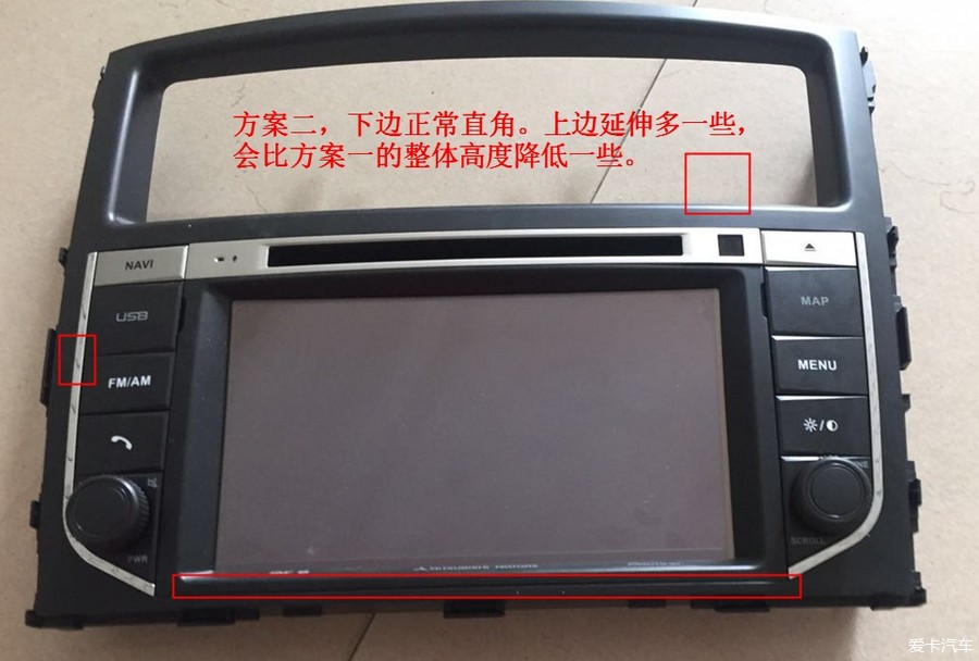

接下来就是联系马云家定做支架的商家了。通过与商家的沟通了解到,定做支架必须将原车的中控面板寄过去,他们做好支架后再寄回来。由于山猫的中控是与主机连在一起,所以只好拆了主机,通过研究发现面板跟主机是可以拆卸的,这下邮寄也就方便多了。商家的联系的方式这里就不用说了,免得辛苦写出来的帖子被当成广告删除了!用下面的英文关键词可以在马云家搜到。

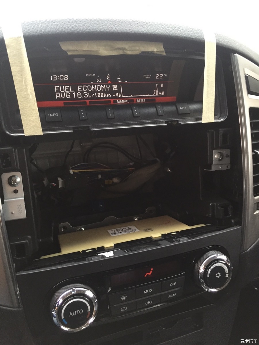

这就是拆了中控台后的车内,面板当天就顺丰到商家。在定制过程中,商家还是非常负责地跟我多次联系,确定支架位置,这个必须要赞!

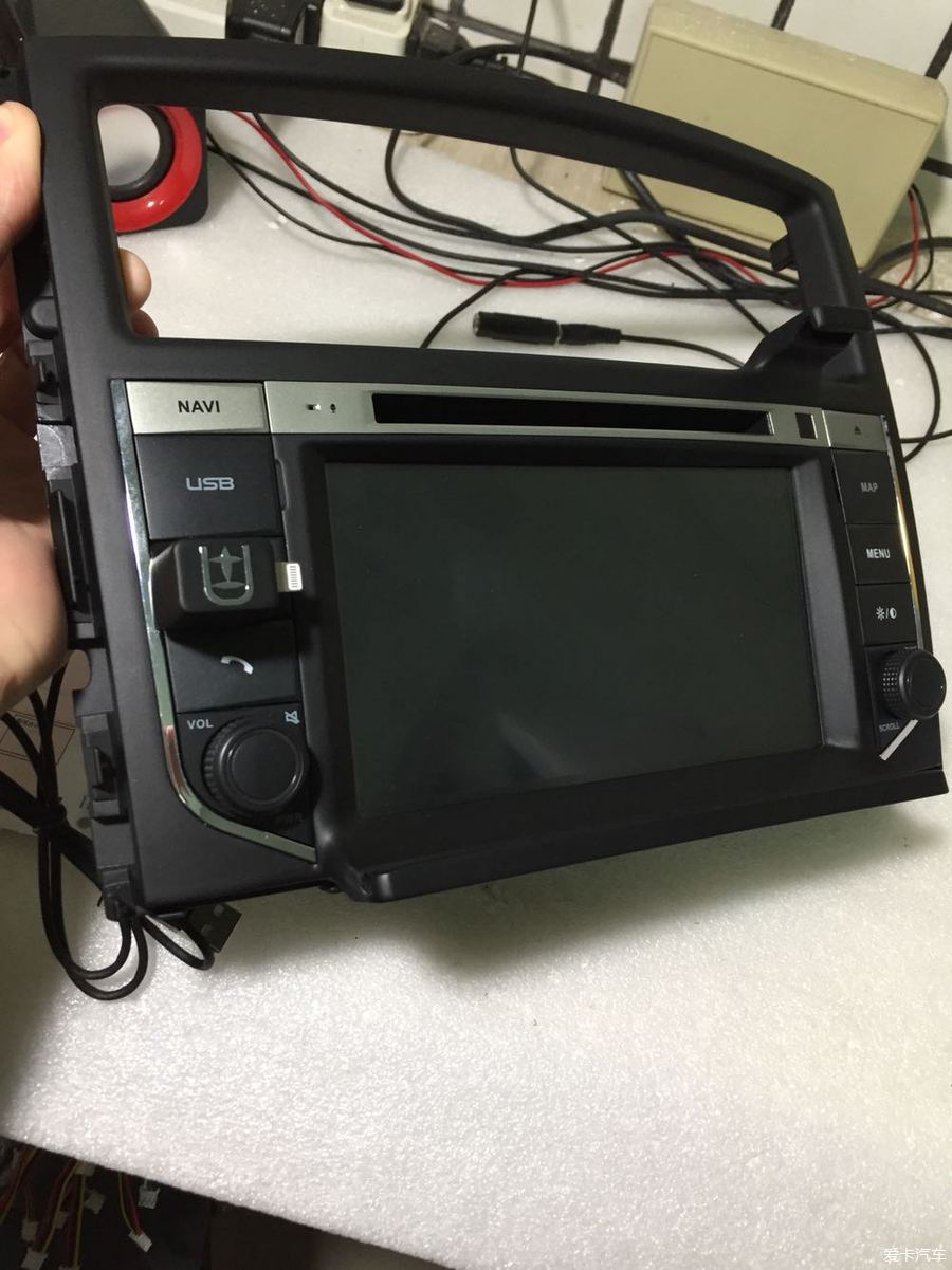

就这么没有裸奔了10天后,商家把做好的面板发回来了。

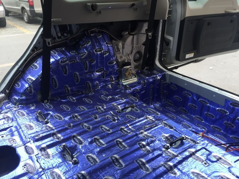

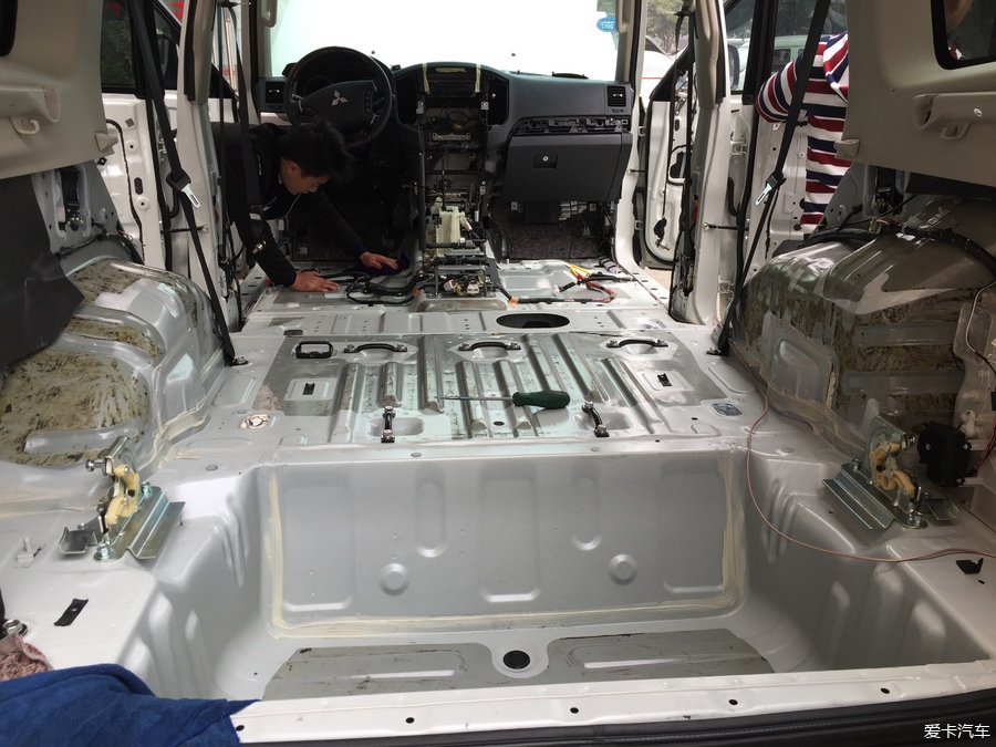

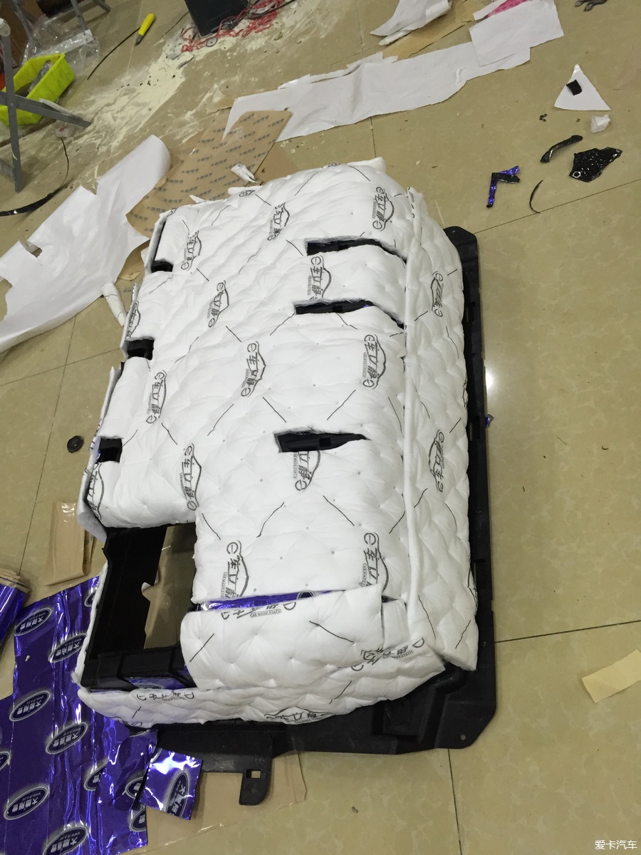

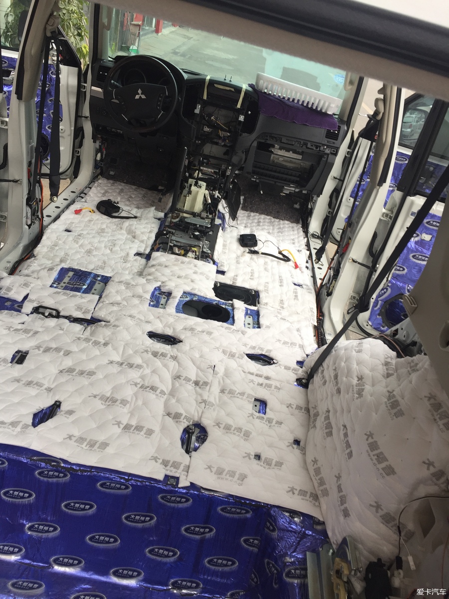

一切就绪这下就动工吧,开拆!这是拆除原厂沥青止震垫后的照片,拆除过程中因为我在自己安装前座后座的USB充电口,所以没有拍照。改装店的小哥们也非常仔细,只能用小木锤一点一点地敲击,才能把沥青垫撕下来,所以很慢。整个拆除过程一直持续到下午1-2点钟才算完成。

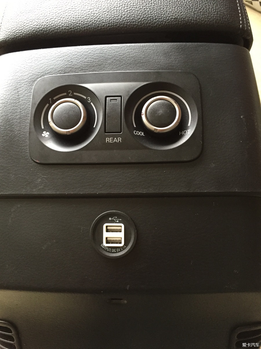

这是我自己加工制作的后座USB充电口,马云家买的。

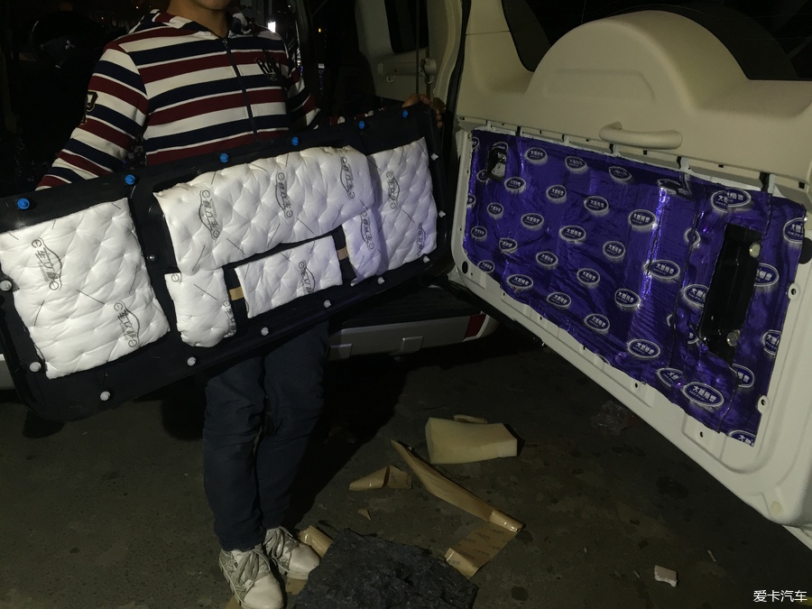

接下来就是粘贴大能止震垫

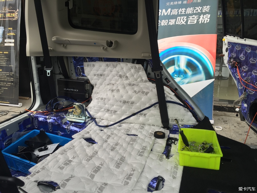

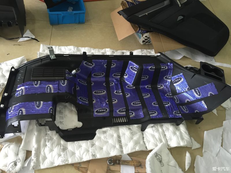

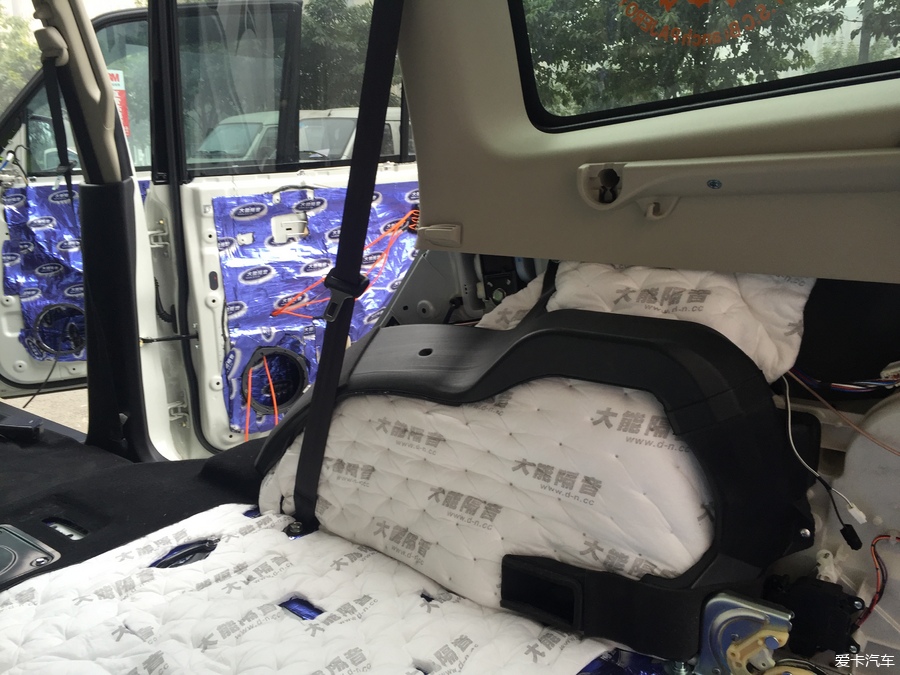

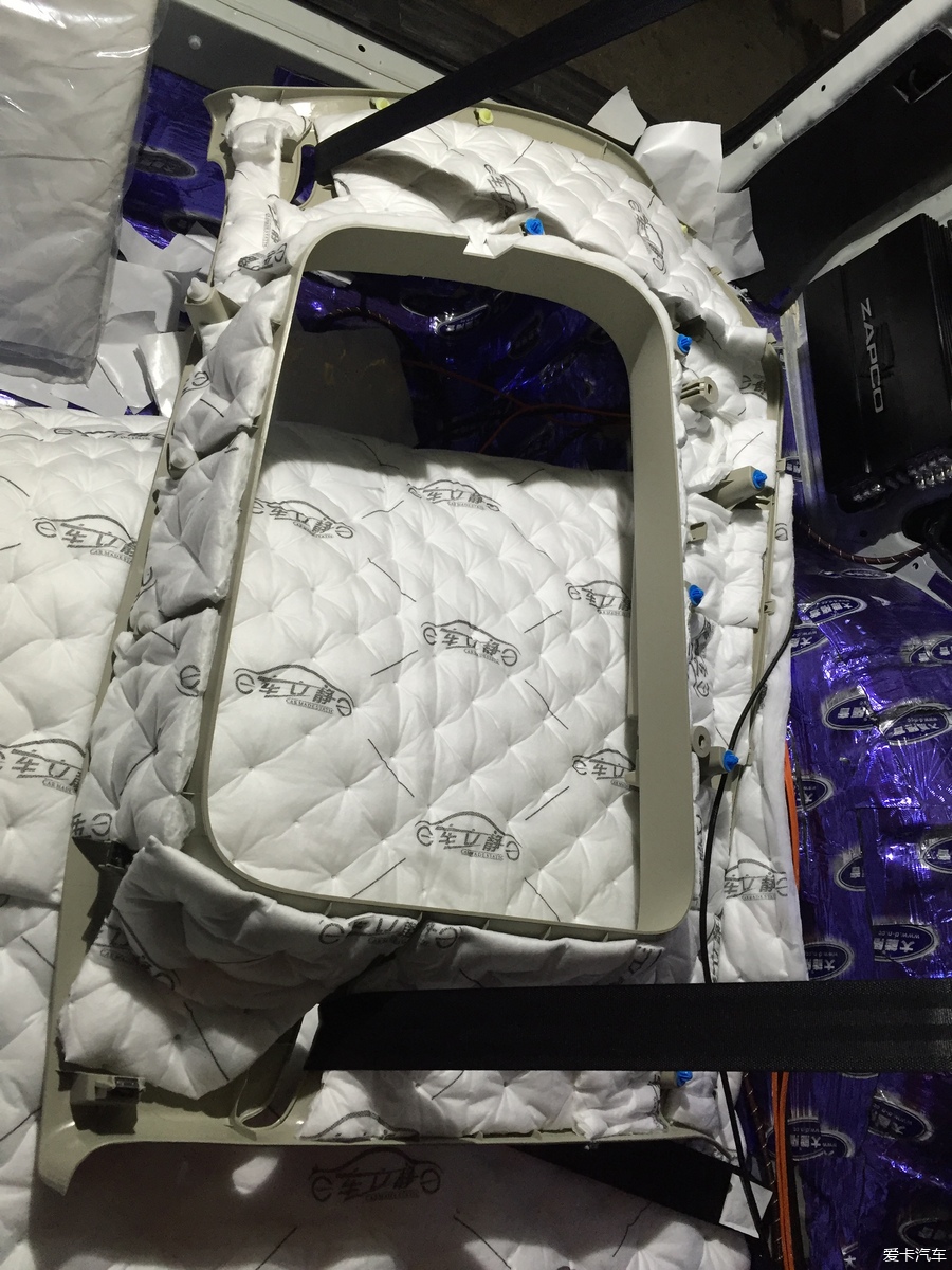

这是在止震垫上面铺装的隔音棉,看到没有,在每一个拆下来的内饰板上也铺了隔音棉的。

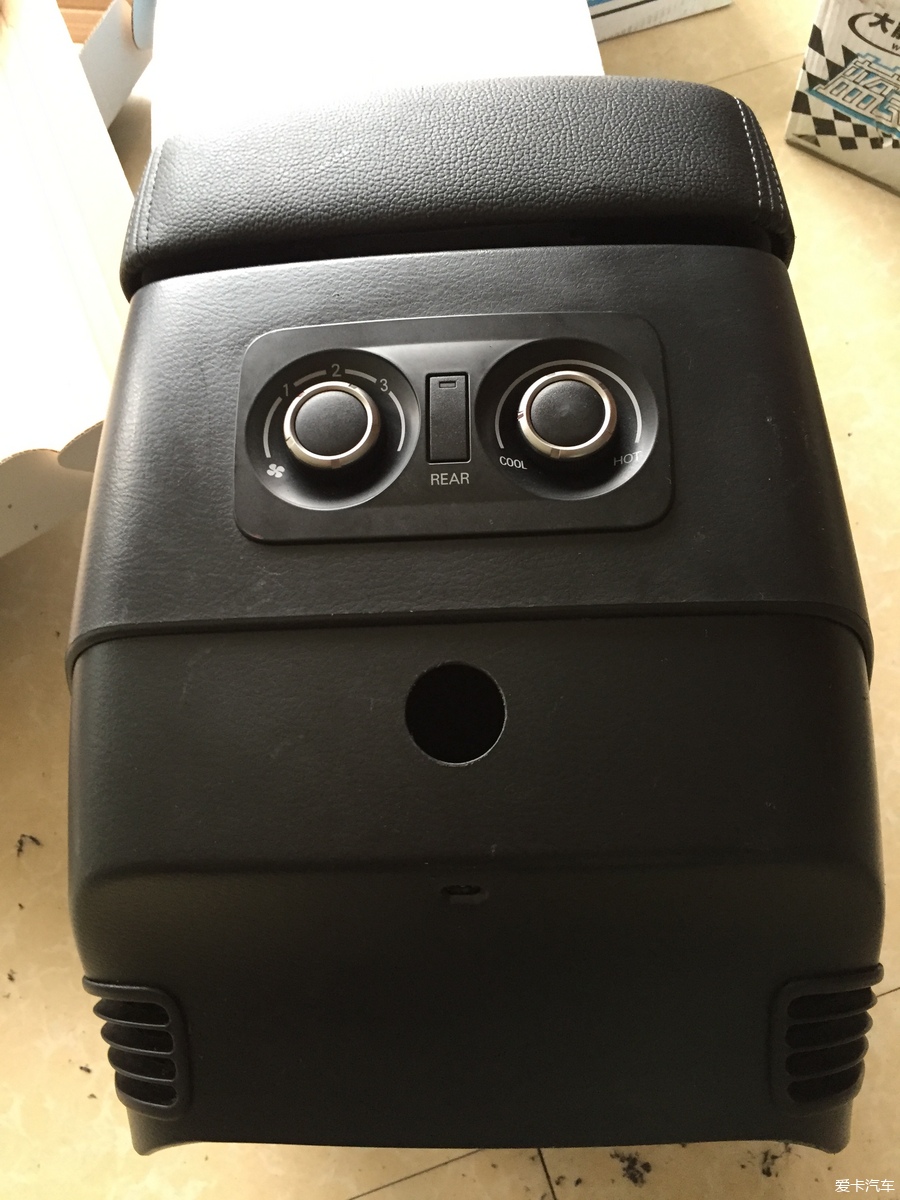

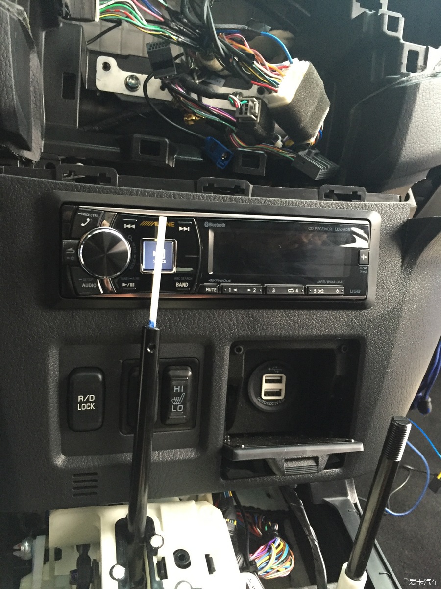

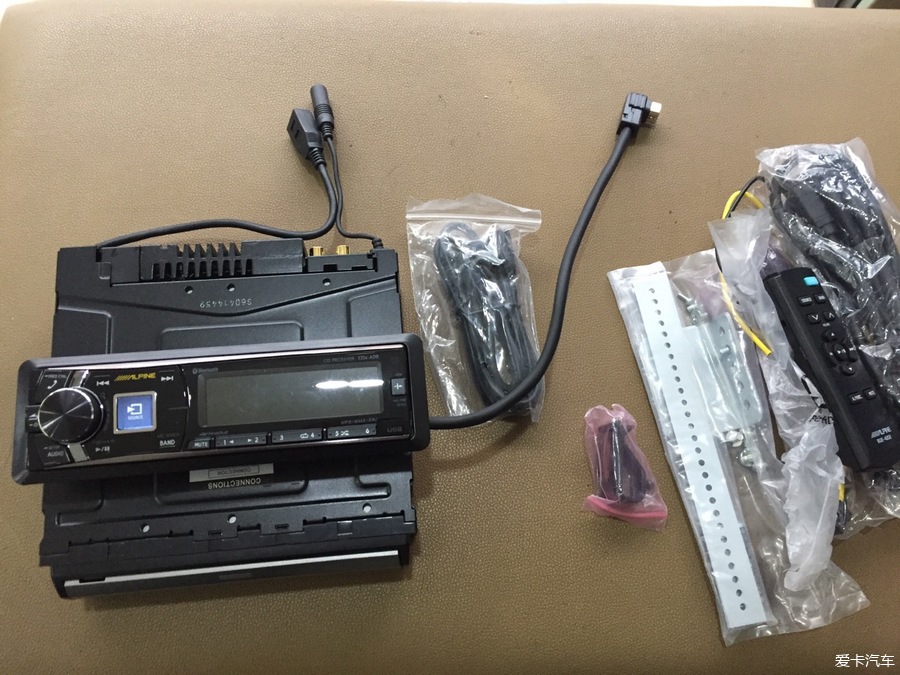

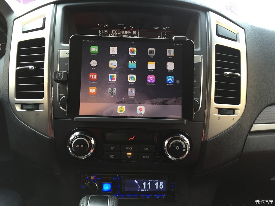

开始安装CD主机,这是CD机面板。安装位原车是放卡片的盒子,拆了以后安装CD面板刚好合适,没有半点缝隙。下面那个充电口是拆了原车的点烟器后装上去的。这样前后座4个人都可以同时为手机充电了。

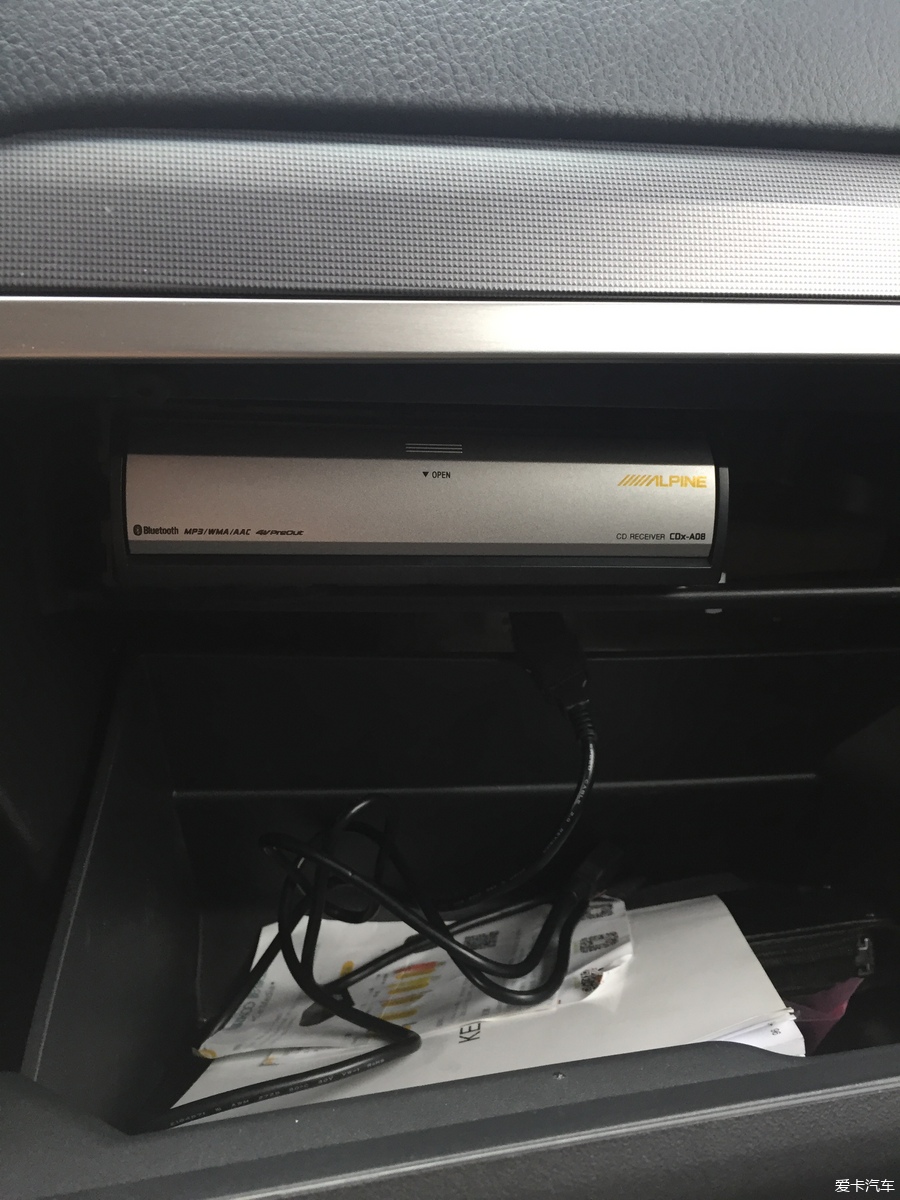

这是安装在手套箱内的CD主机,这里原车刚好留了一个CD主机安装位,太完美了

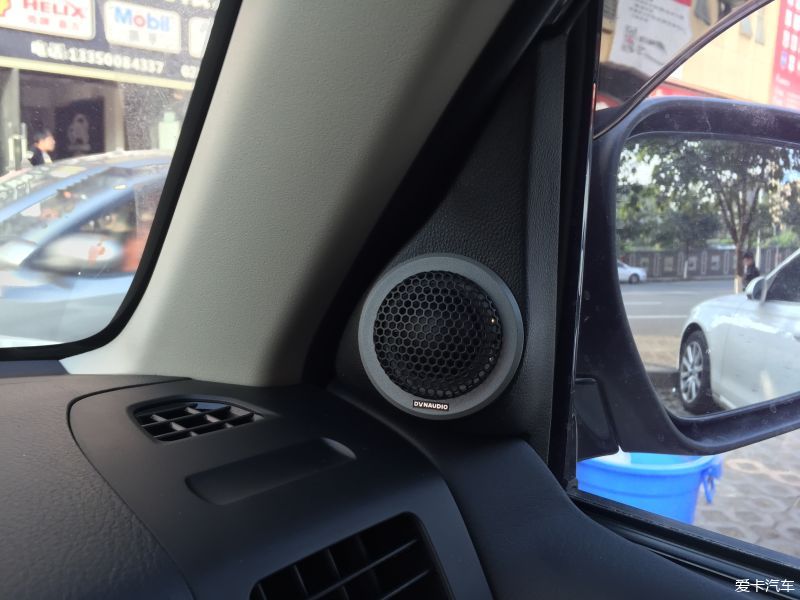

这是前面A柱的高音喇叭,倒模安装!

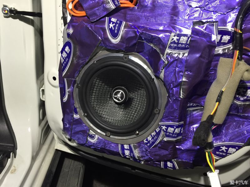

这是前门的丹拿232一对和后门的同轴喇叭

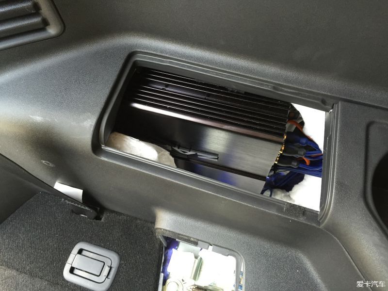

这是安装在左后侧内饰板内的功放,看看位置,是不是非常合适哈!

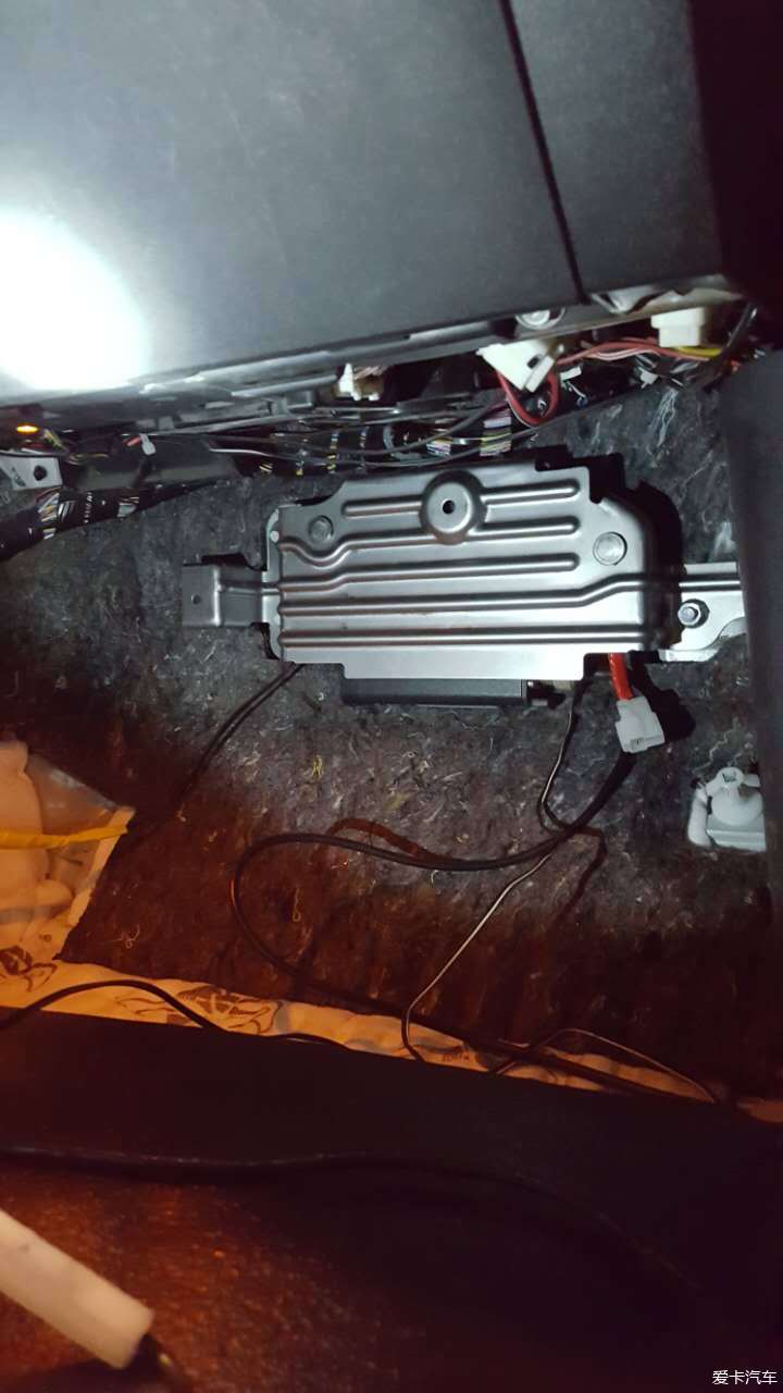

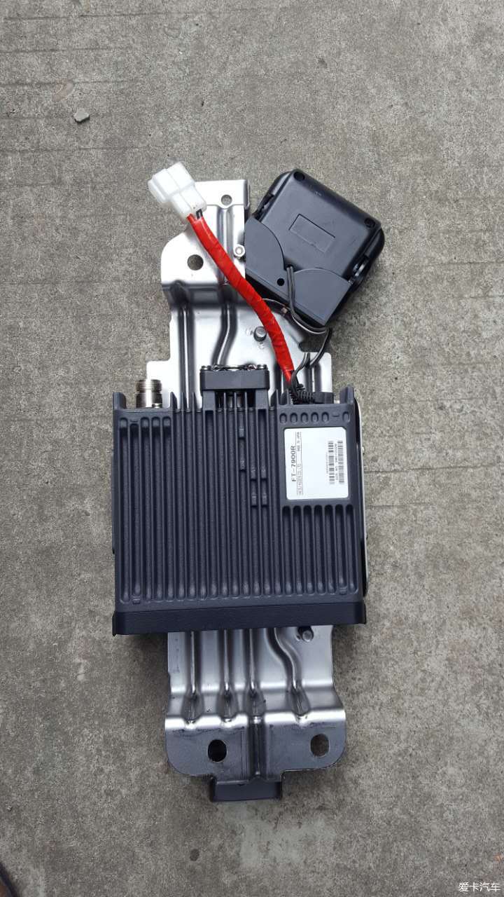

这里还要说说我的车台安装位置,我在进藏前就安装了对讲机,不过主机是悬挂安装在手套箱下面的,这个位置在颠簸路况下很容易撞到副驾的脚,所以趁这次拆除内饰的机会,我把对讲主机安装在副驾地板的最前面,那里也是V97原来安装什么设备的位置,这次刚好被我用来安装主机。由于主机也配有安装支架,所以在原车支架上打孔安装主机后,主机与地板还有至少10CM的距离,这样主机散热也没有问题。在正驾和副驾的座椅下面,我分别安装了两个车台喇叭,台子的生意也清晰了!这个安装过程也没有拍照,所以借用网友的照片。

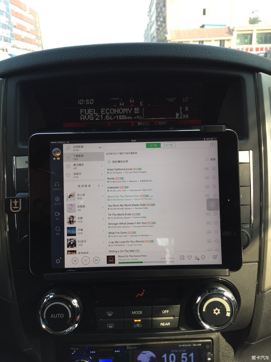

好了,经过整整两天的施工,安装完毕!这是安装完成后的效果!看看是不是非常棒啊!Ipad的面板操作流畅度要甩好多DVD触屏几条街吧!

楼主能发个功放的牌子和价格么,低音炮安一个超薄的那种行不?
骇客Zapco,价格你可以在你所在地改装店打听一下吧
