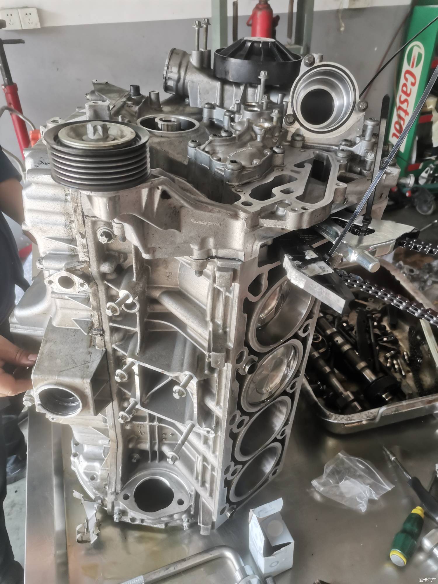

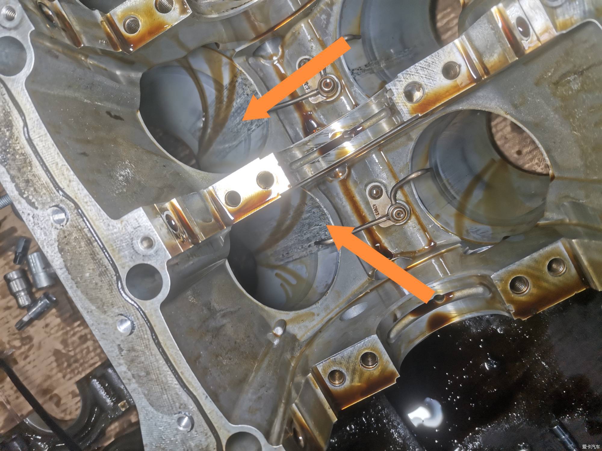

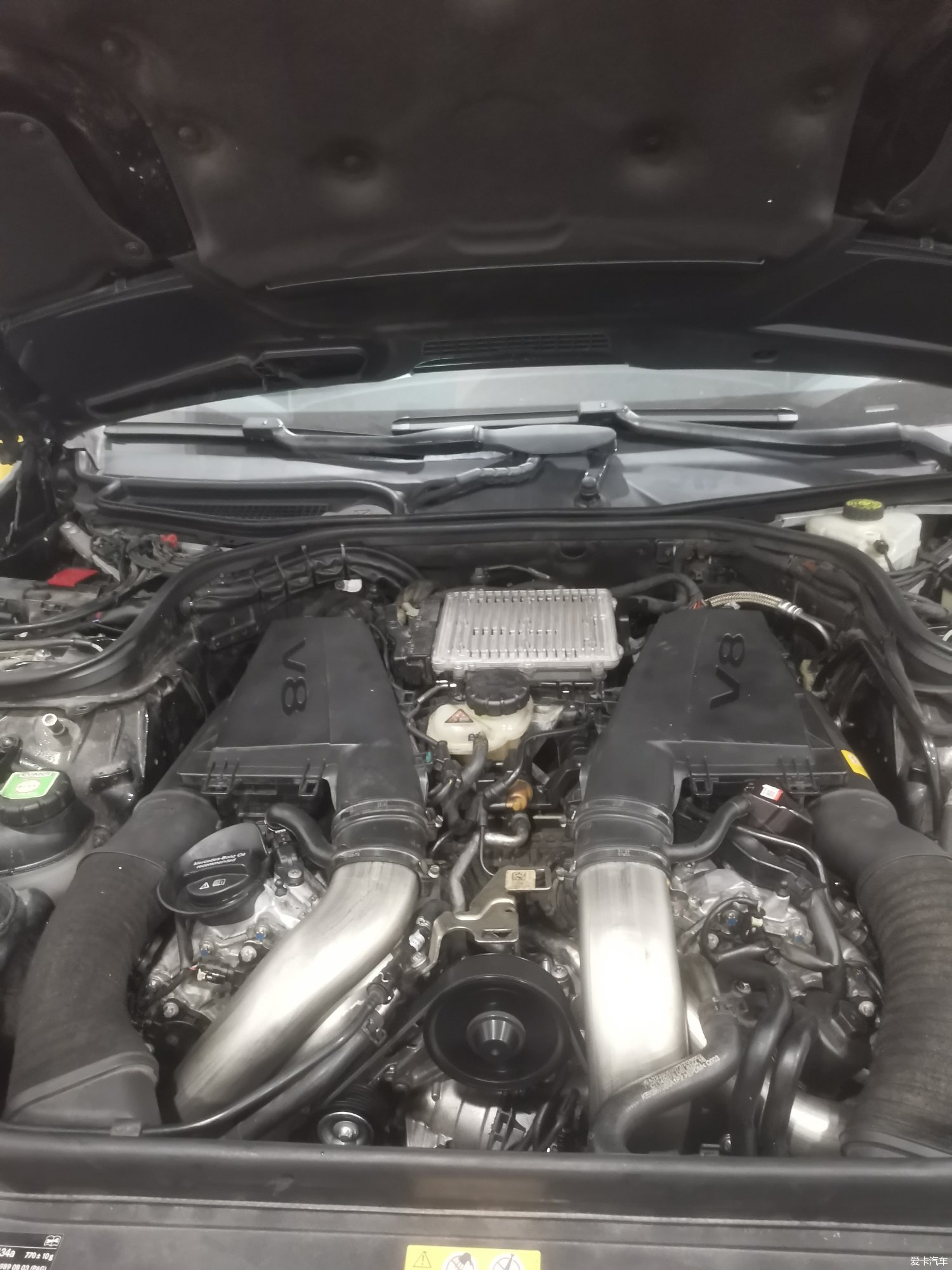

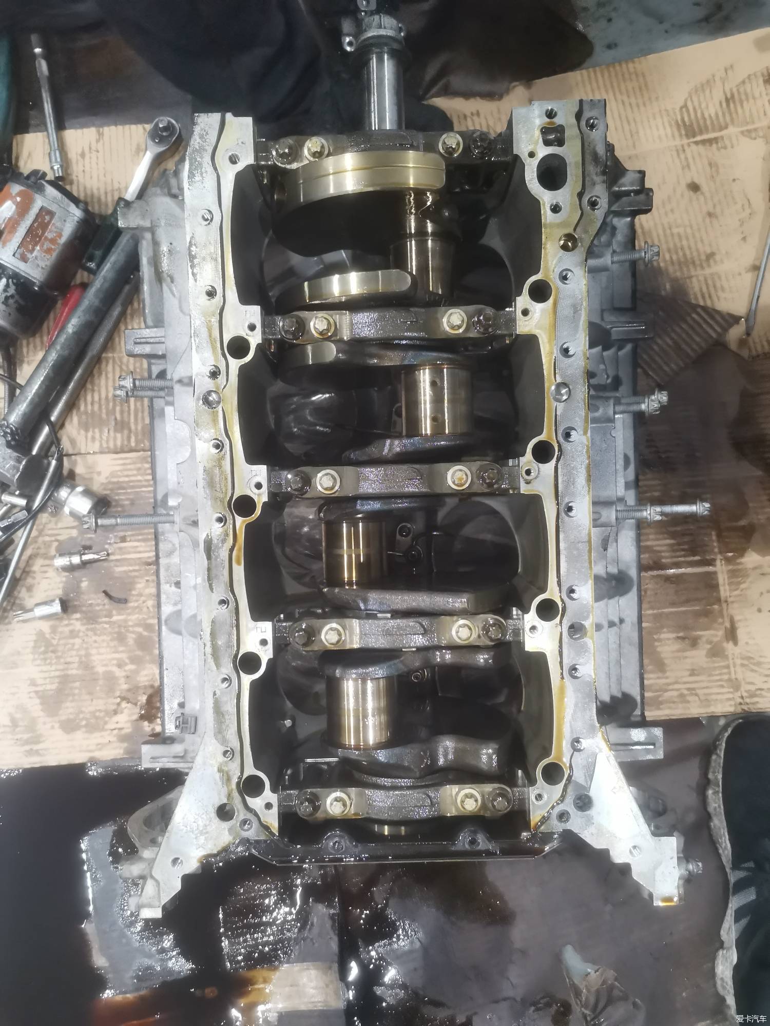

客户反映烧机油严重,异响,动力差,后到店检查,这是一台13年奔驰S500,搭载278发动机,4.7T双涡轮V8,经检查发动机有异响,异响是发动机内部发出,后用内窥镜查看缸内情况,发现拉缸严重,解决此故障只能大修发动机,看来还是个大活

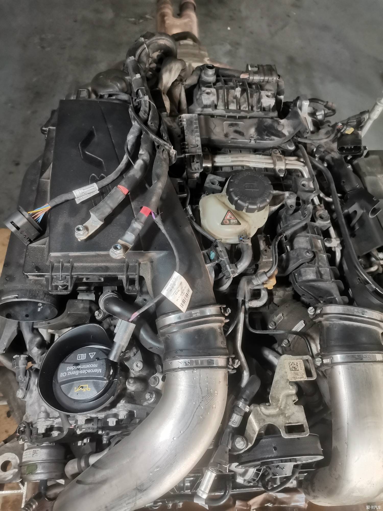

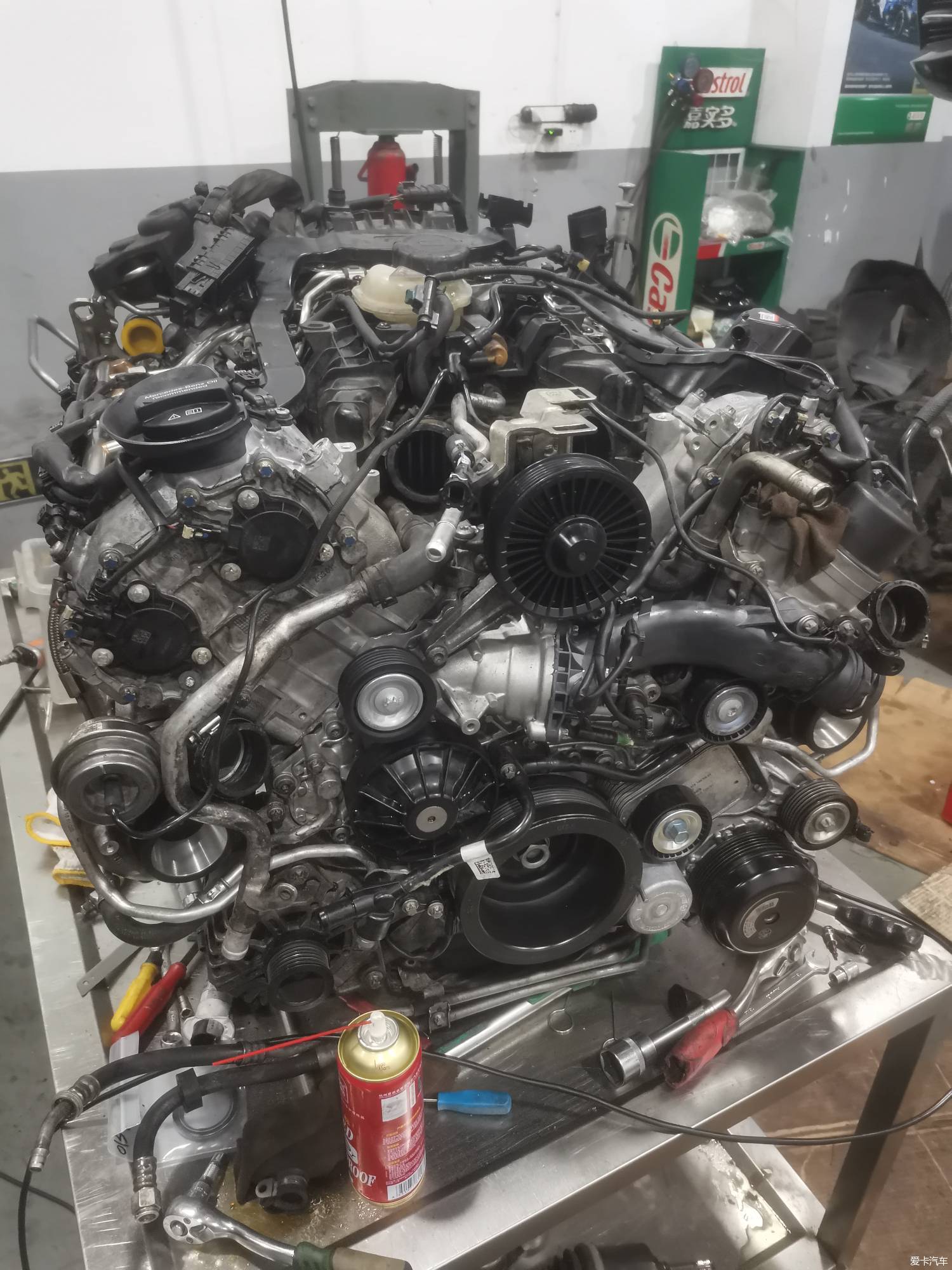

v8发动机

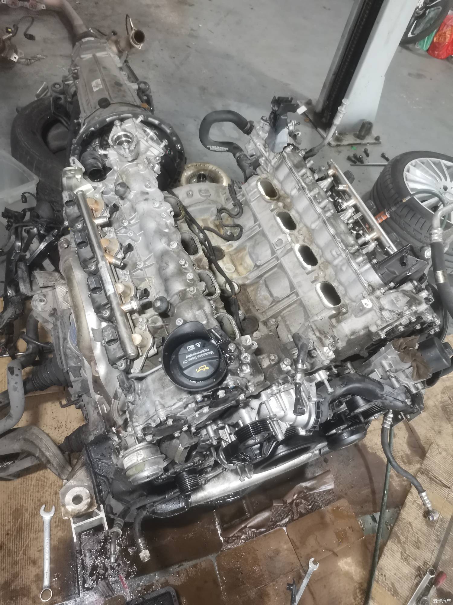

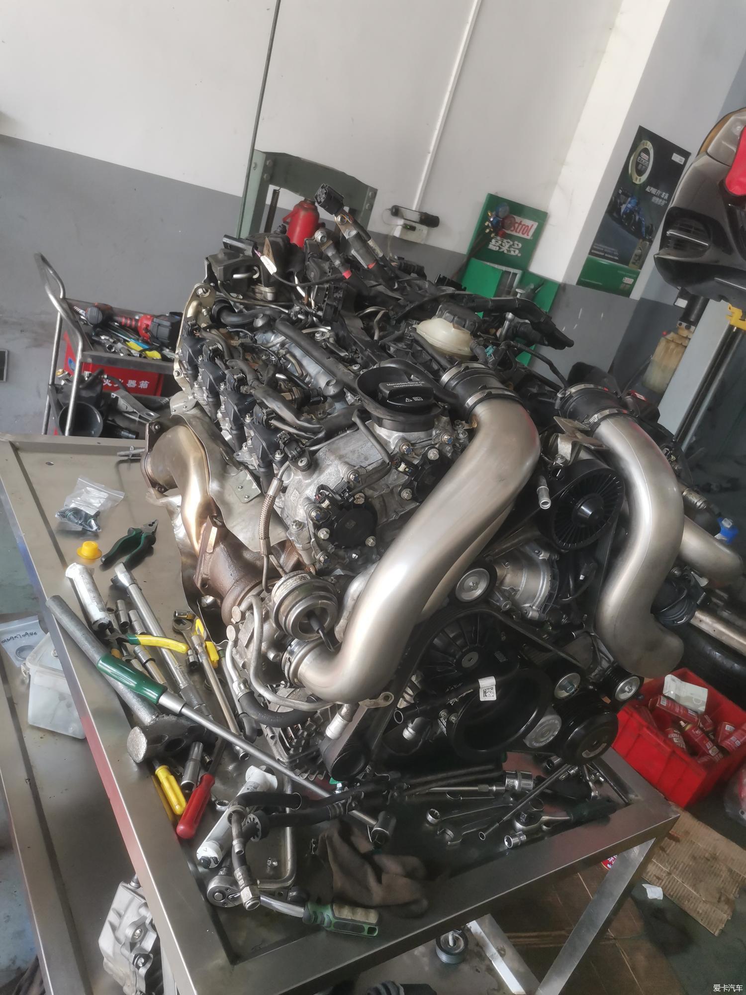

准备开拆

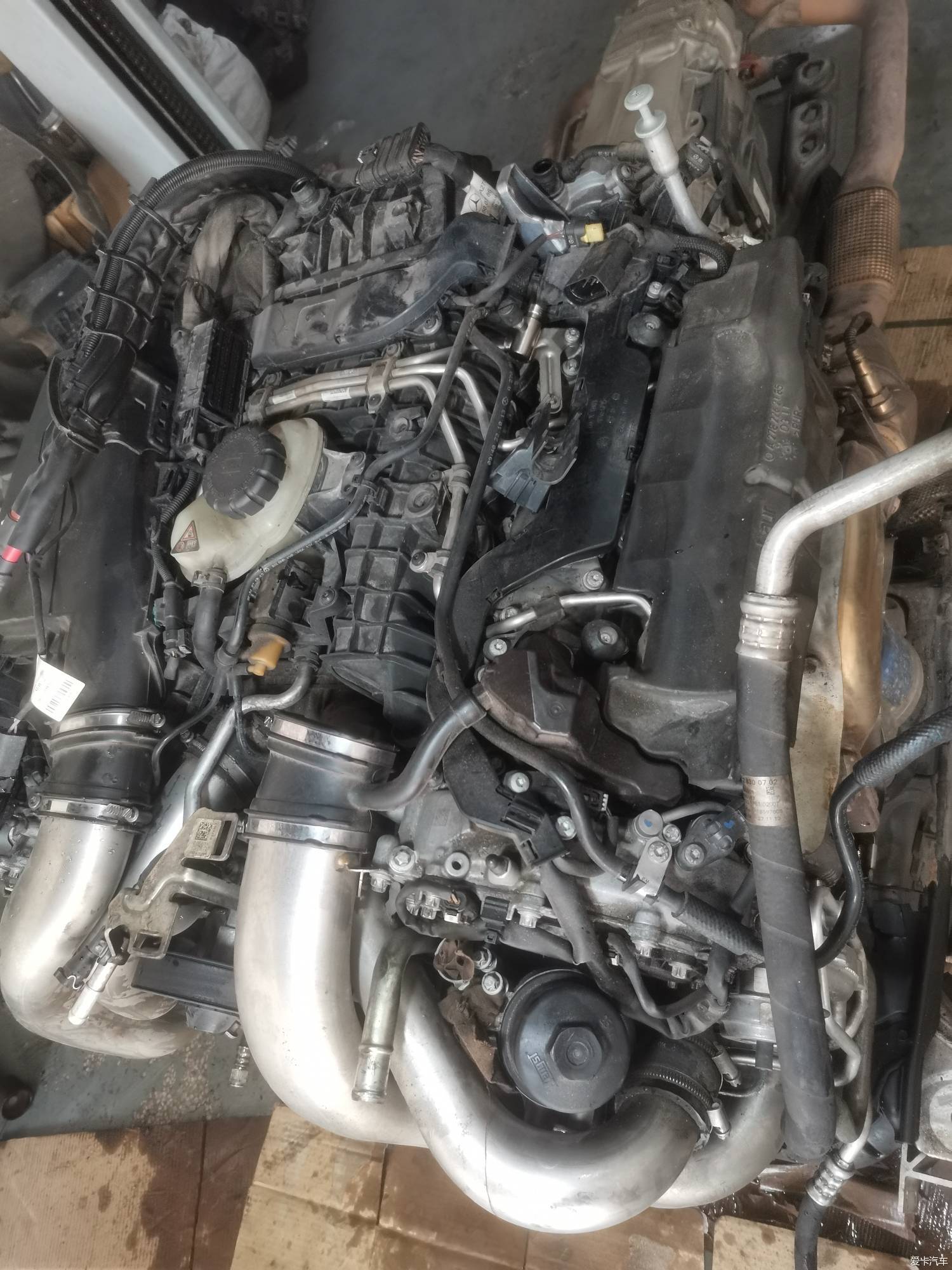

拆掉外围附件

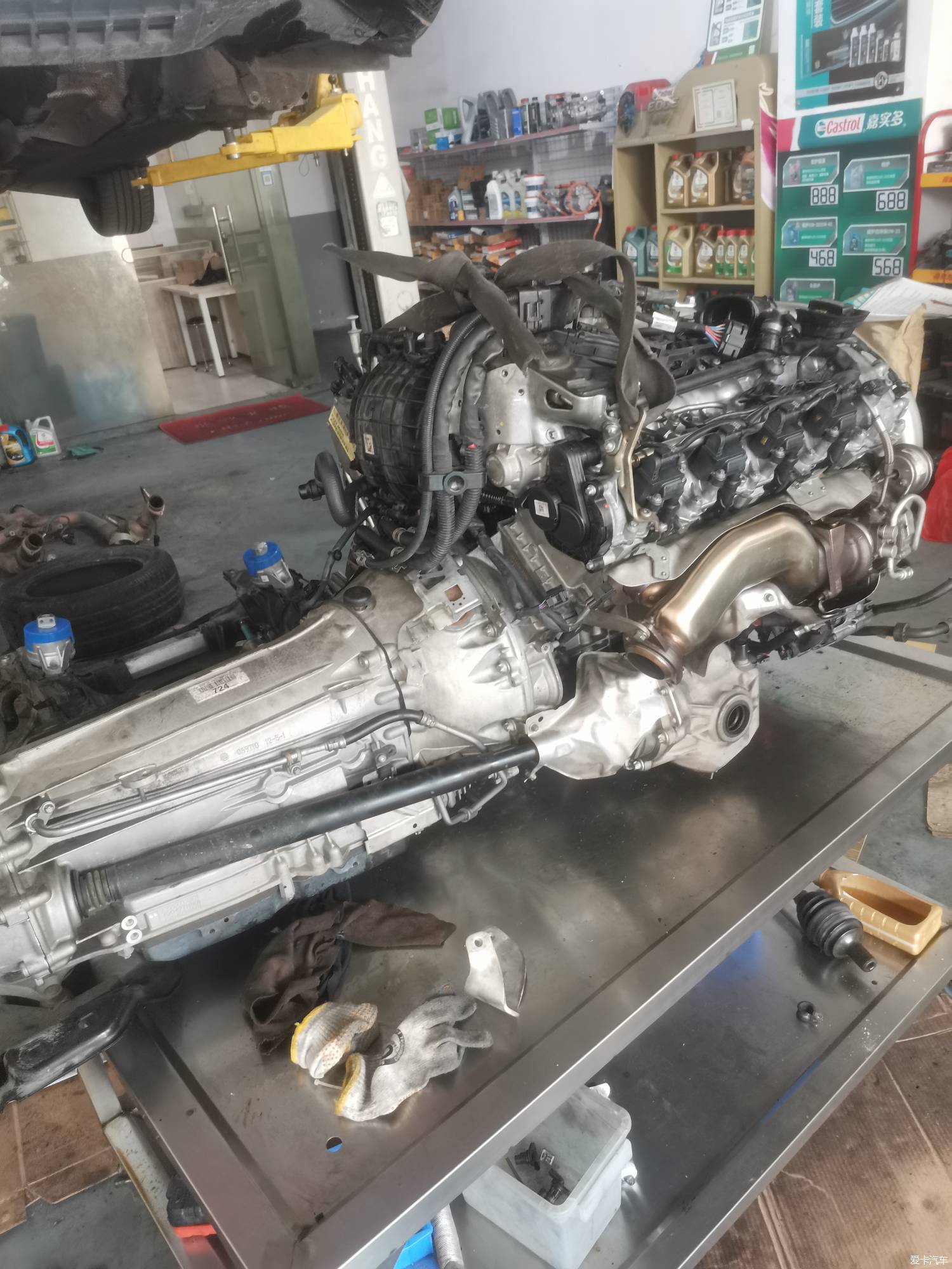

落下发动机
外围附件很多
这样看舒服一点
发动机还是很亮,没什么油泥
正时链条

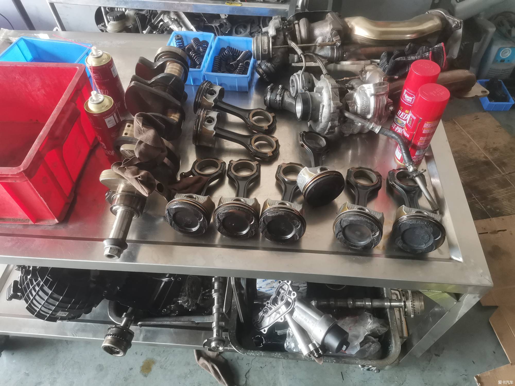

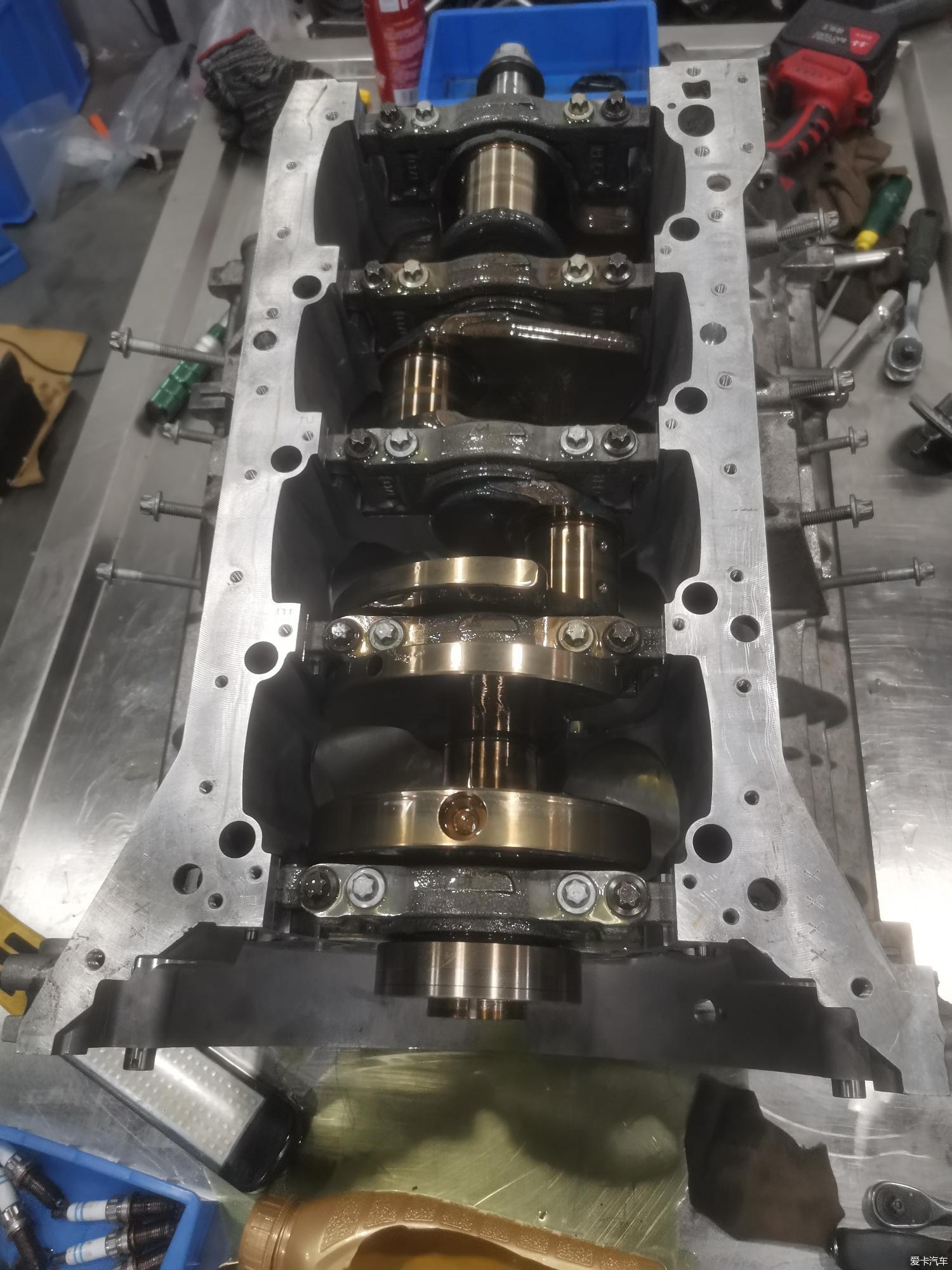

最后拆曲轴
可以看到缸套磨损情况

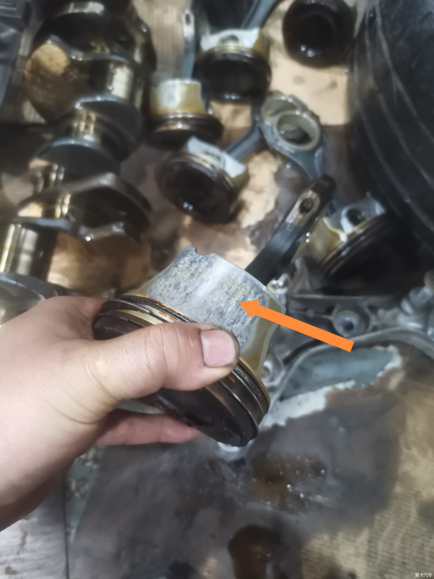

活塞磨损情况

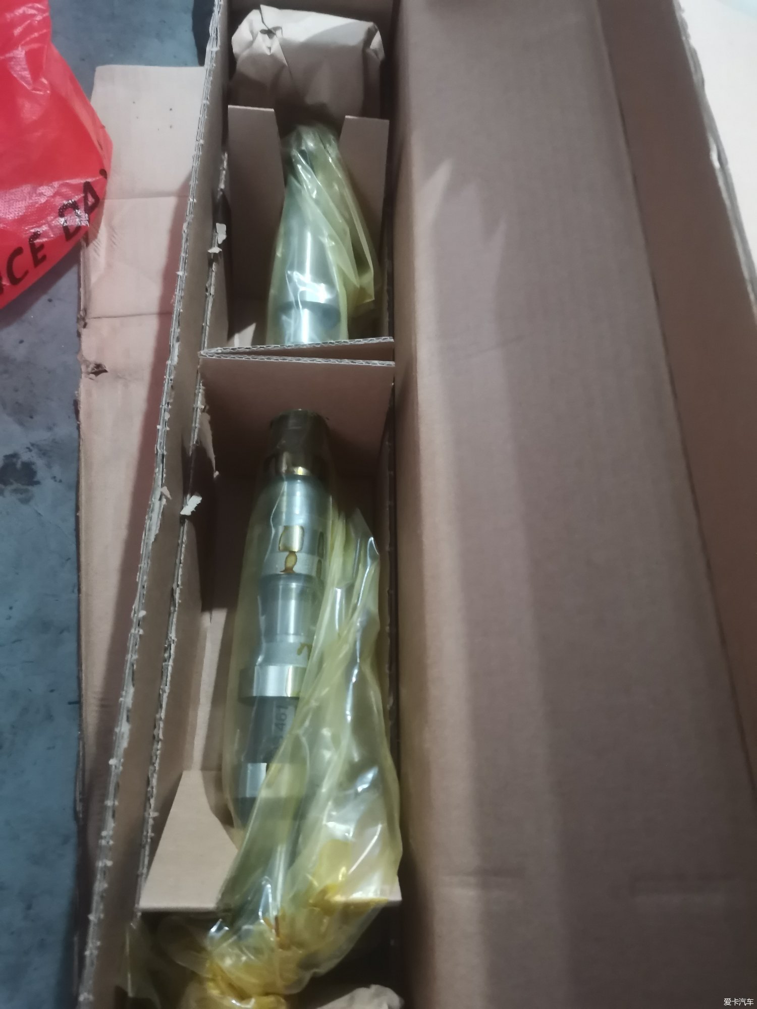

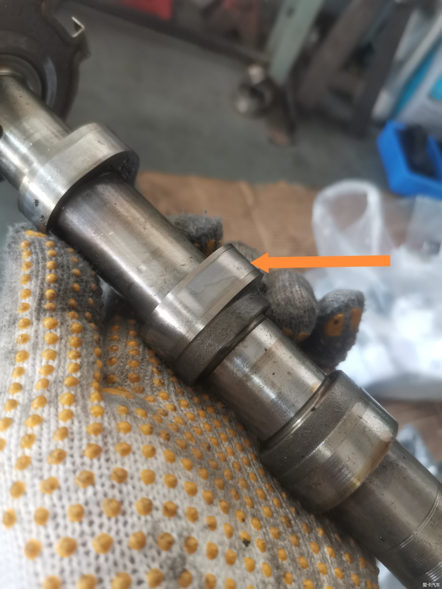

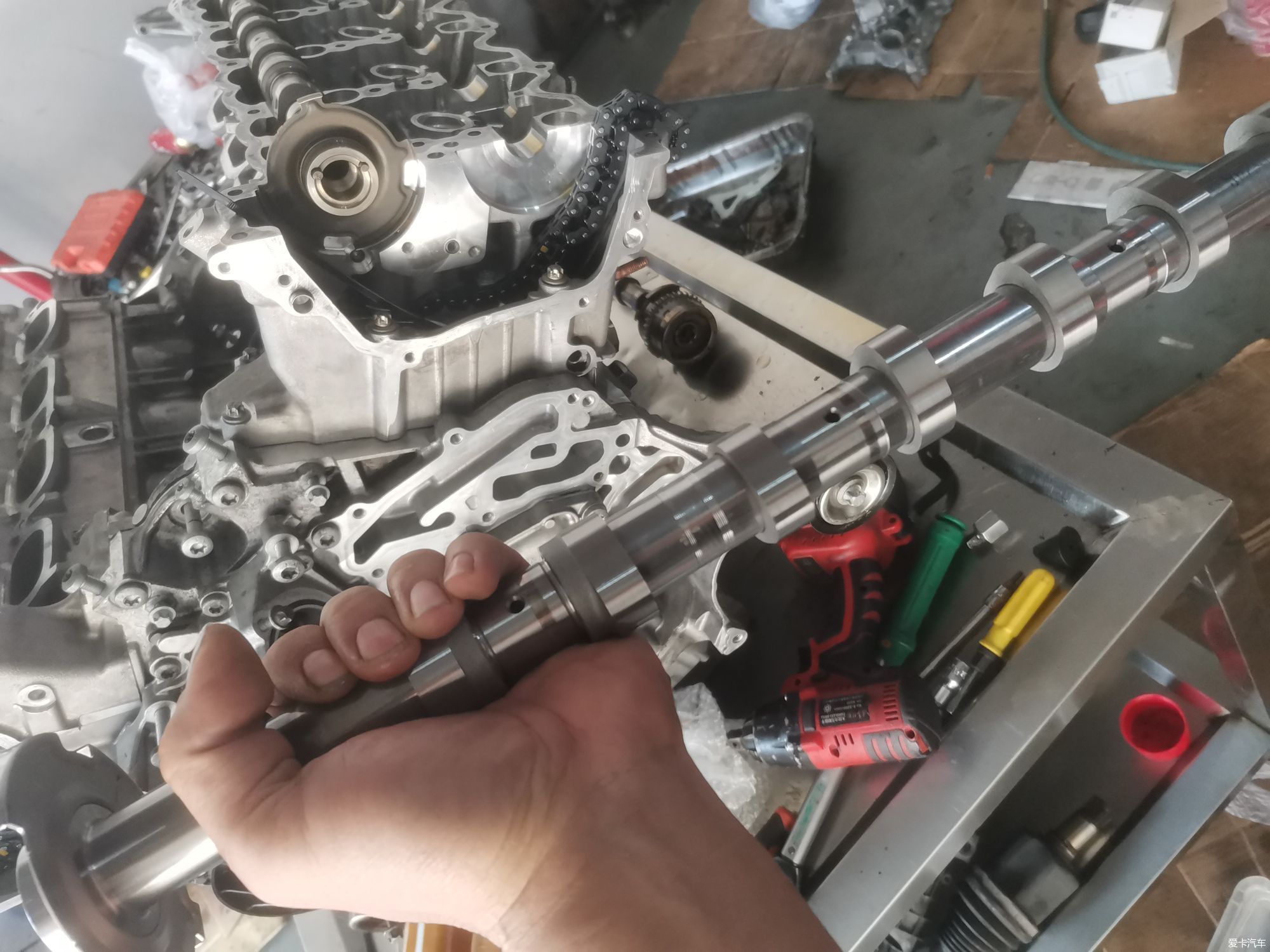

凸轮轴也磨损,可惜了

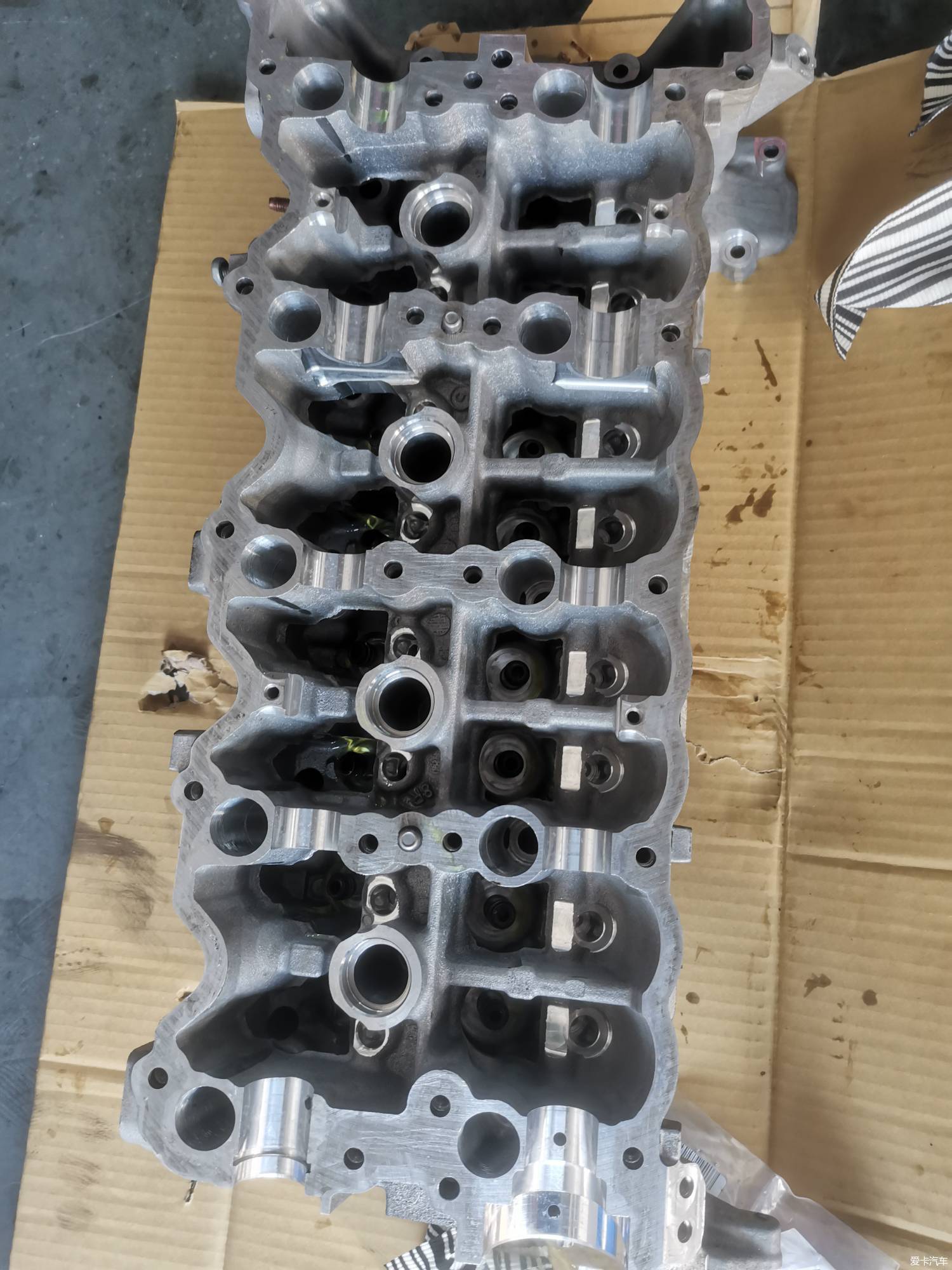

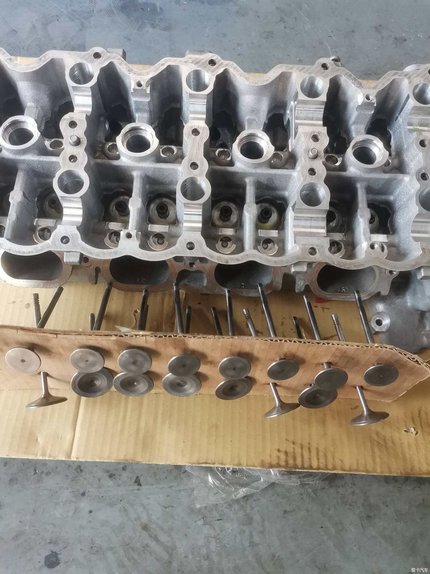

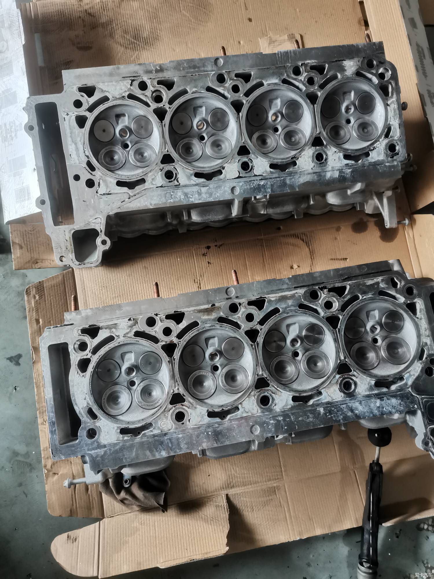

接下来就是加工清洗环节,缸体重新镶嵌缸套,然后写单清点需要更换的配件,易损件

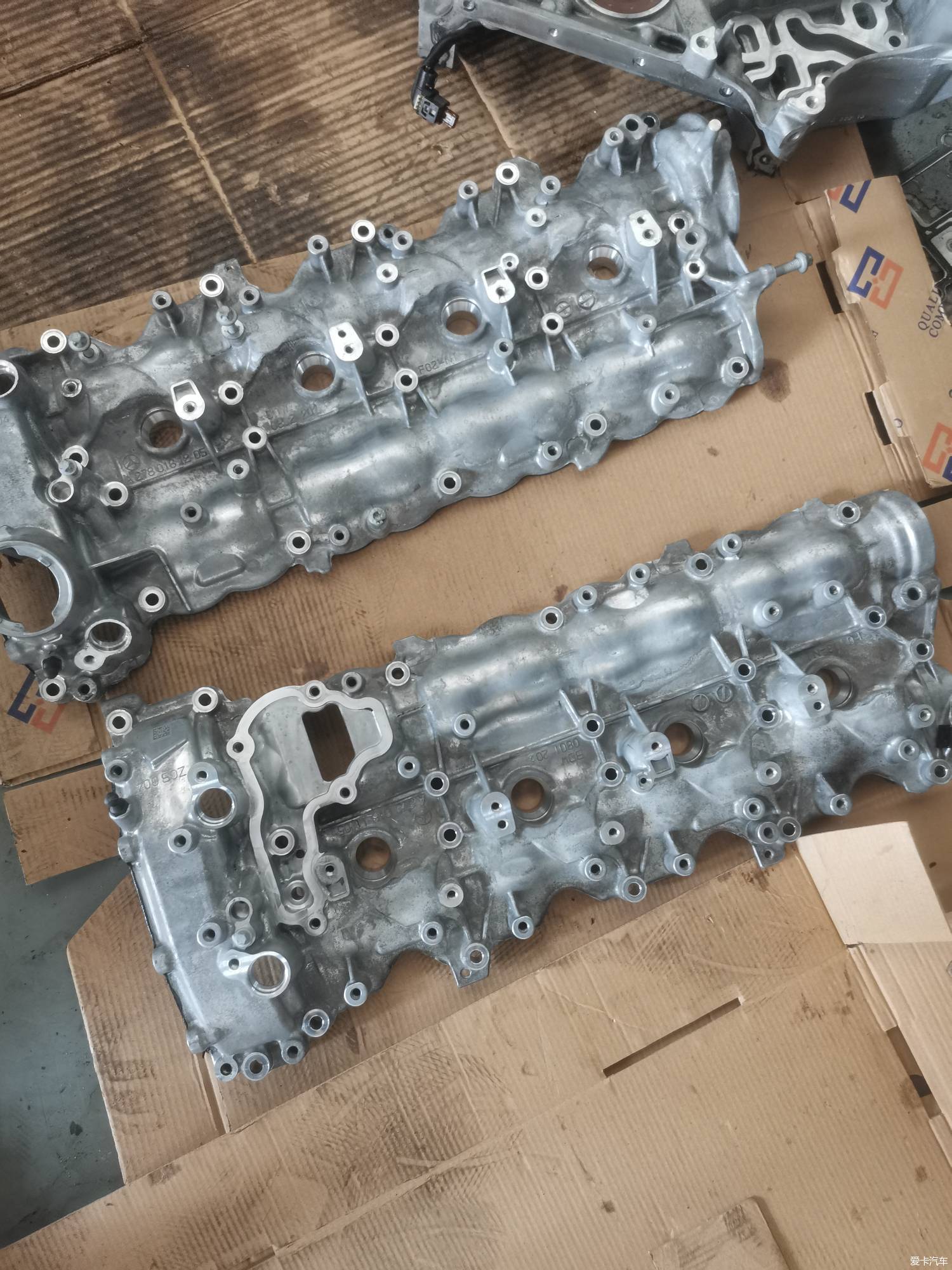

缸体清洗完成,并加工气门
超声波洗的就是干净

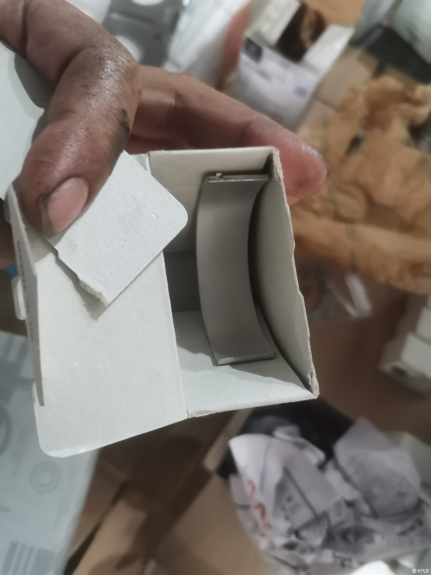

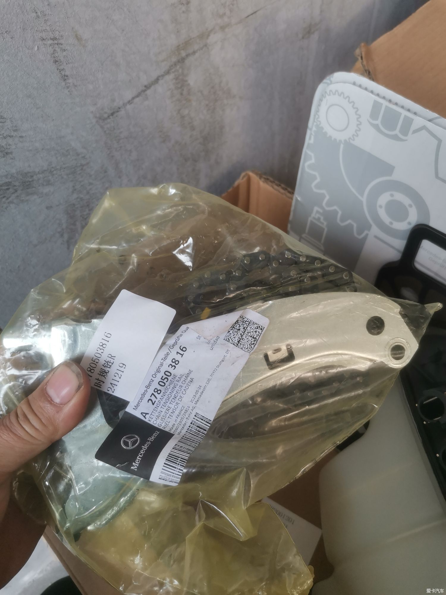

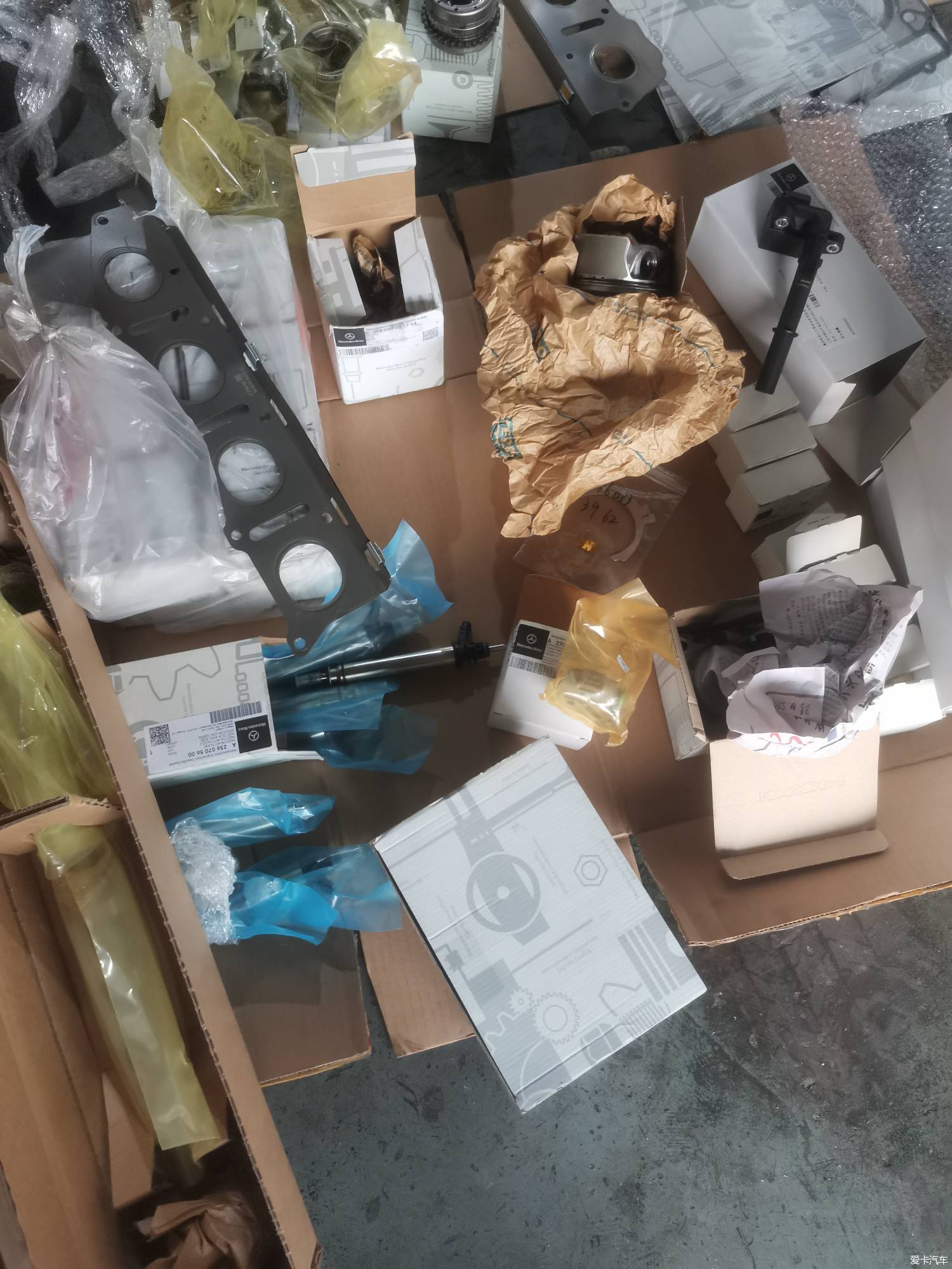

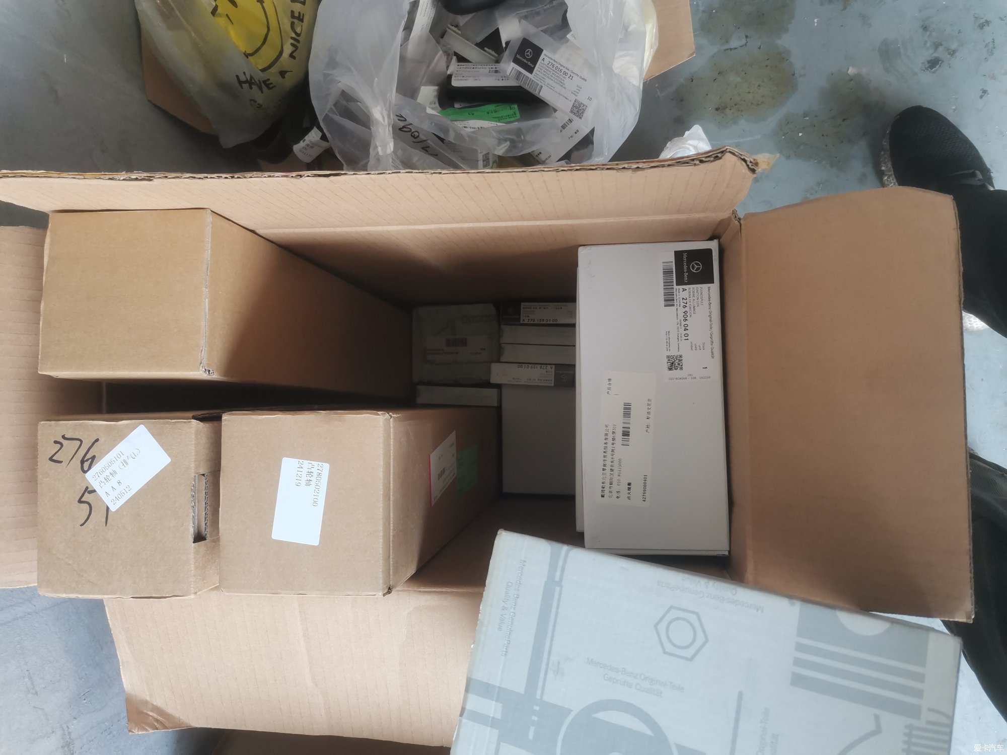

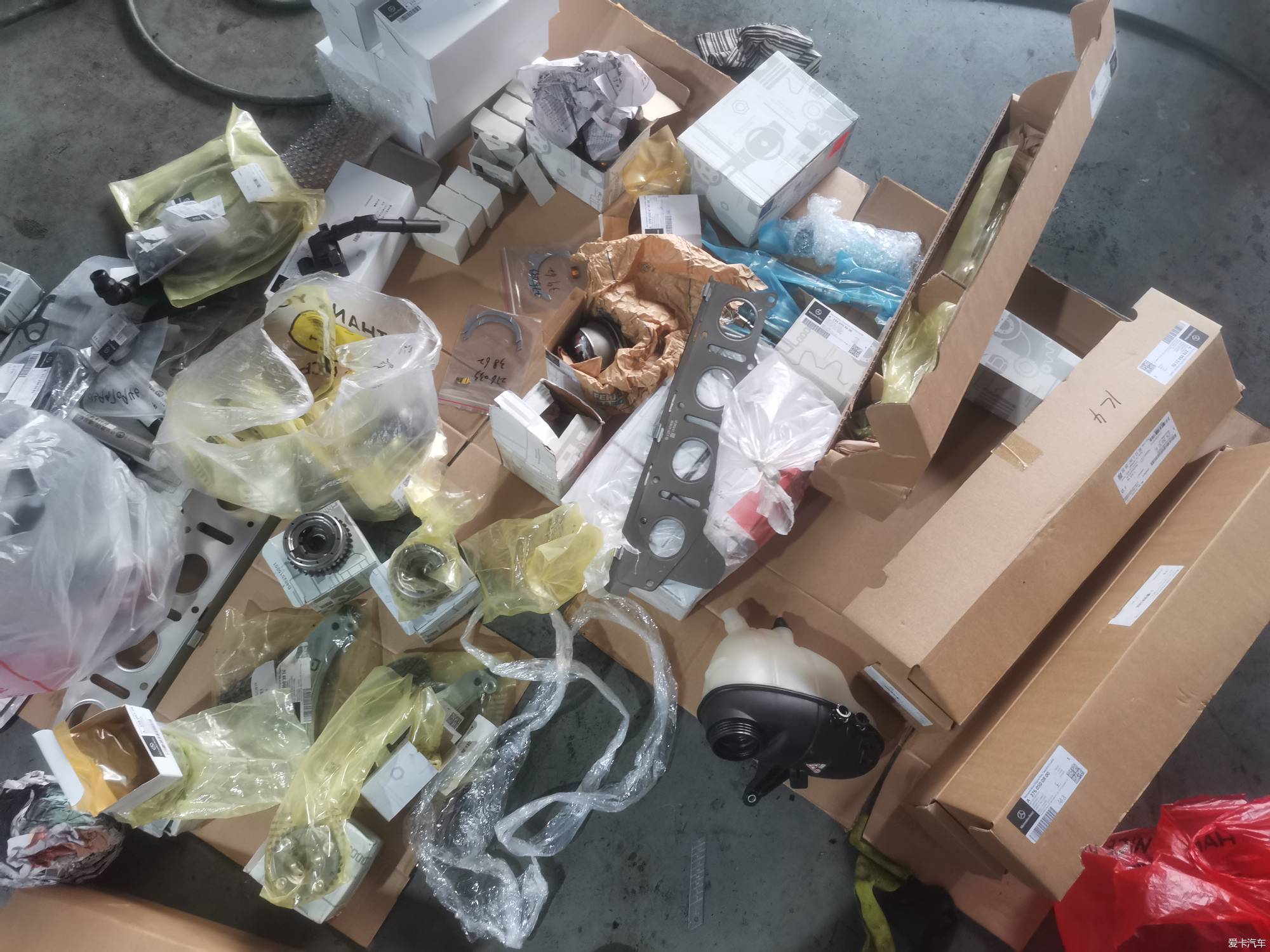

下面看看大致要换的是哪些配件?

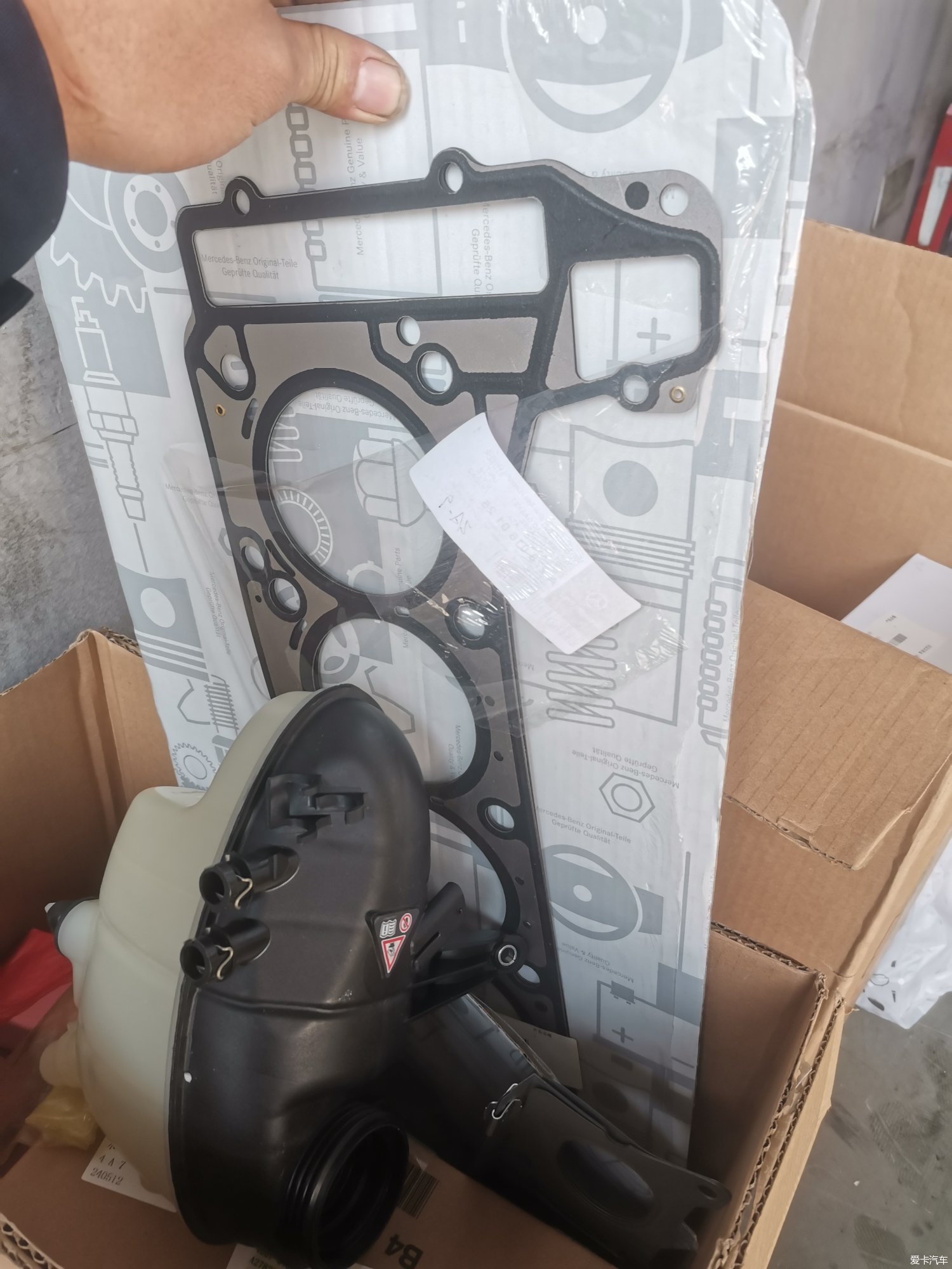

气缸垫

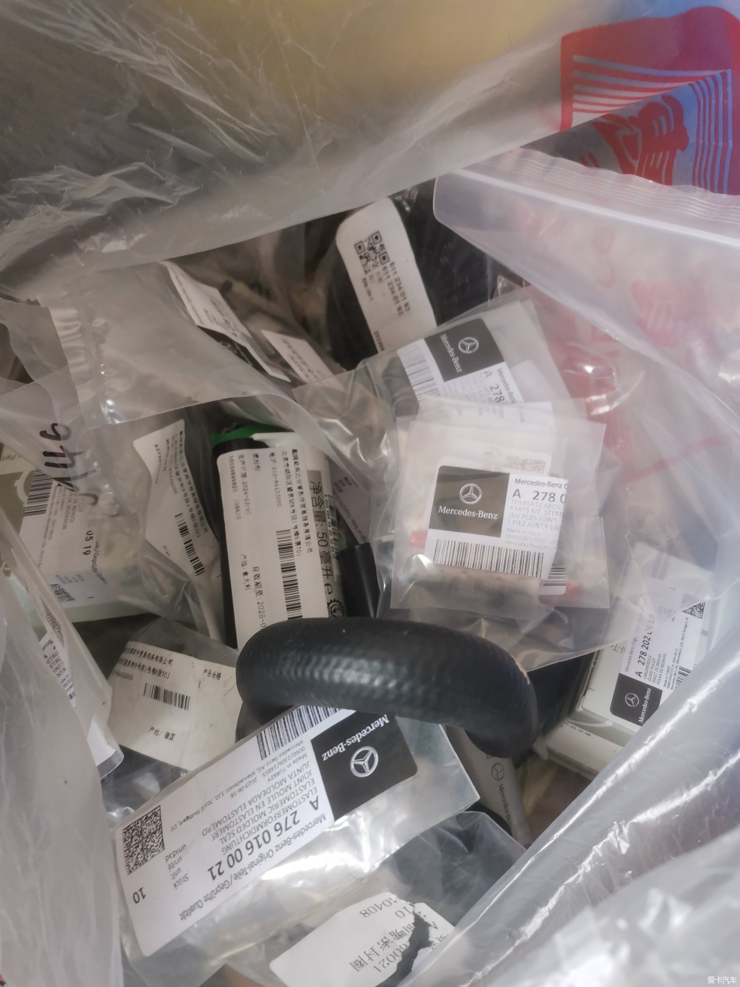

各种油封,密封圈,水管
正时链条,链板
凸轮轴
曲轴大小瓦

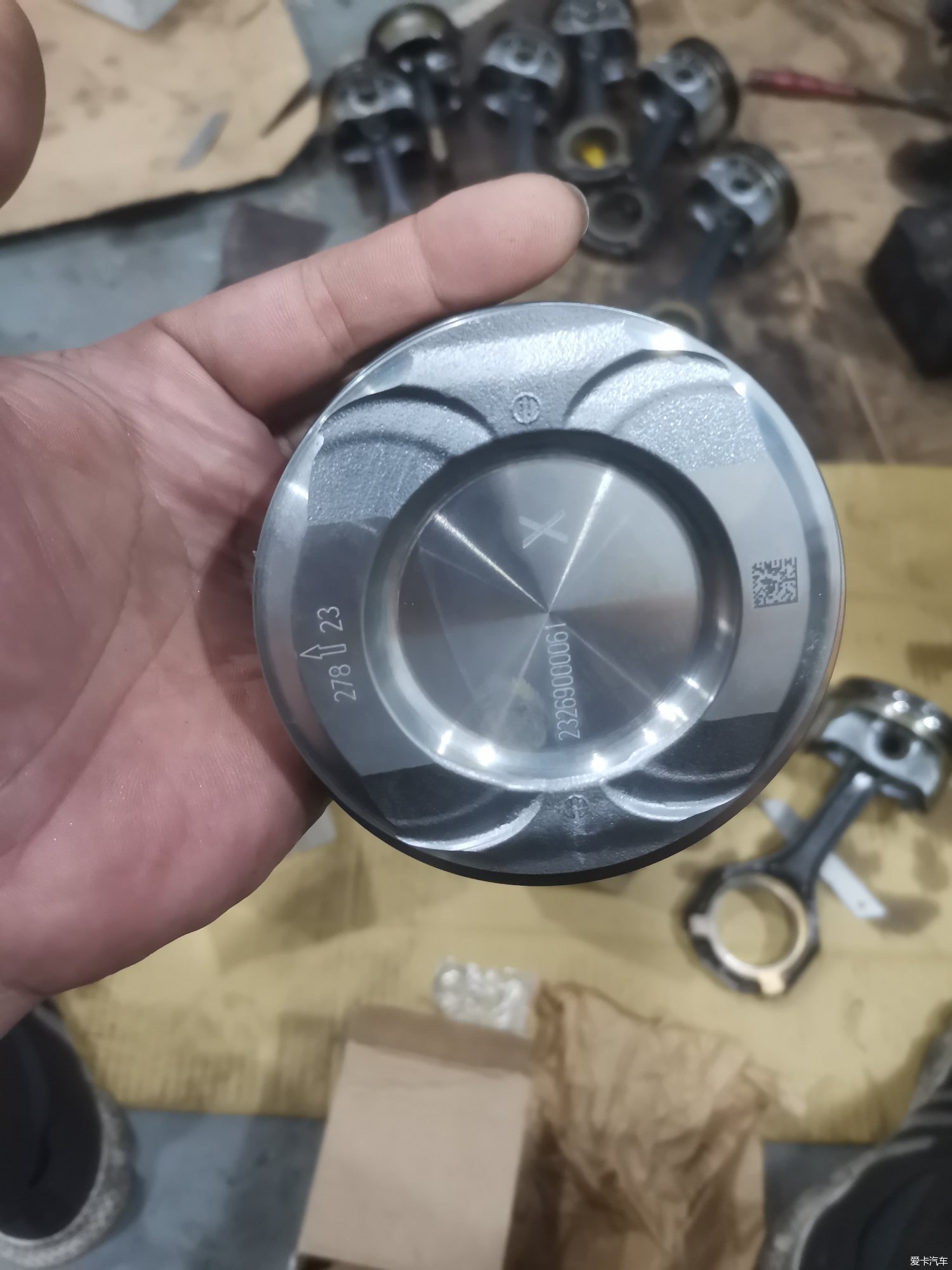

活塞
原厂活塞

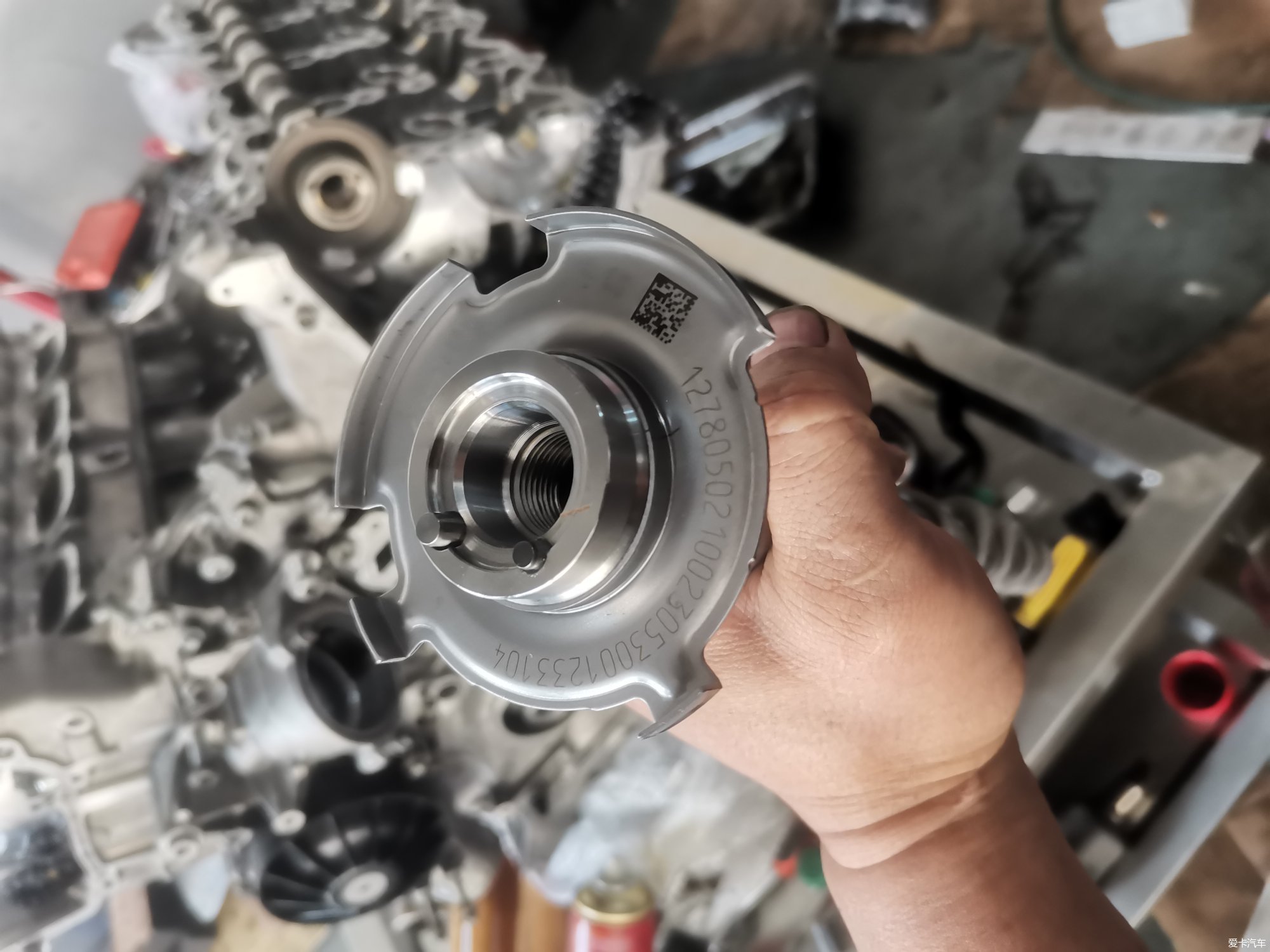

凸轮轴链轮
要换的配件一堆
凸轮轴

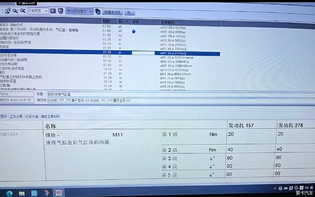

清洗加工完之后,配件清点到位就可以开始组装了

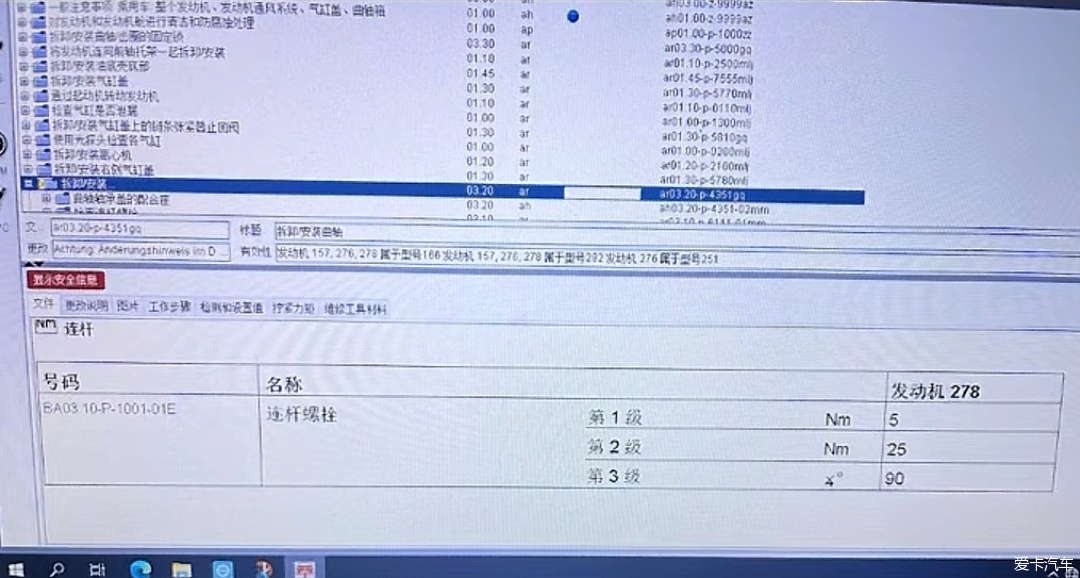

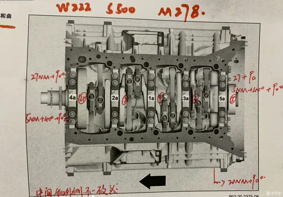

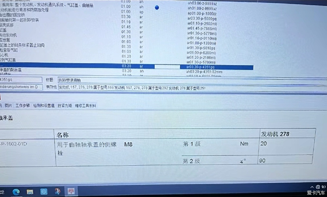

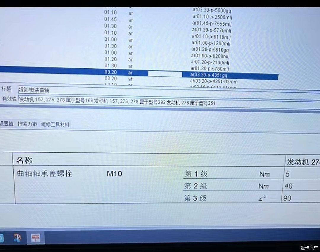

曲轴螺丝扭矩
连杆螺丝扭矩
缸盖螺丝扭矩
曲轴螺丝扭矩
这样看清楚一点
安装完成活塞底部

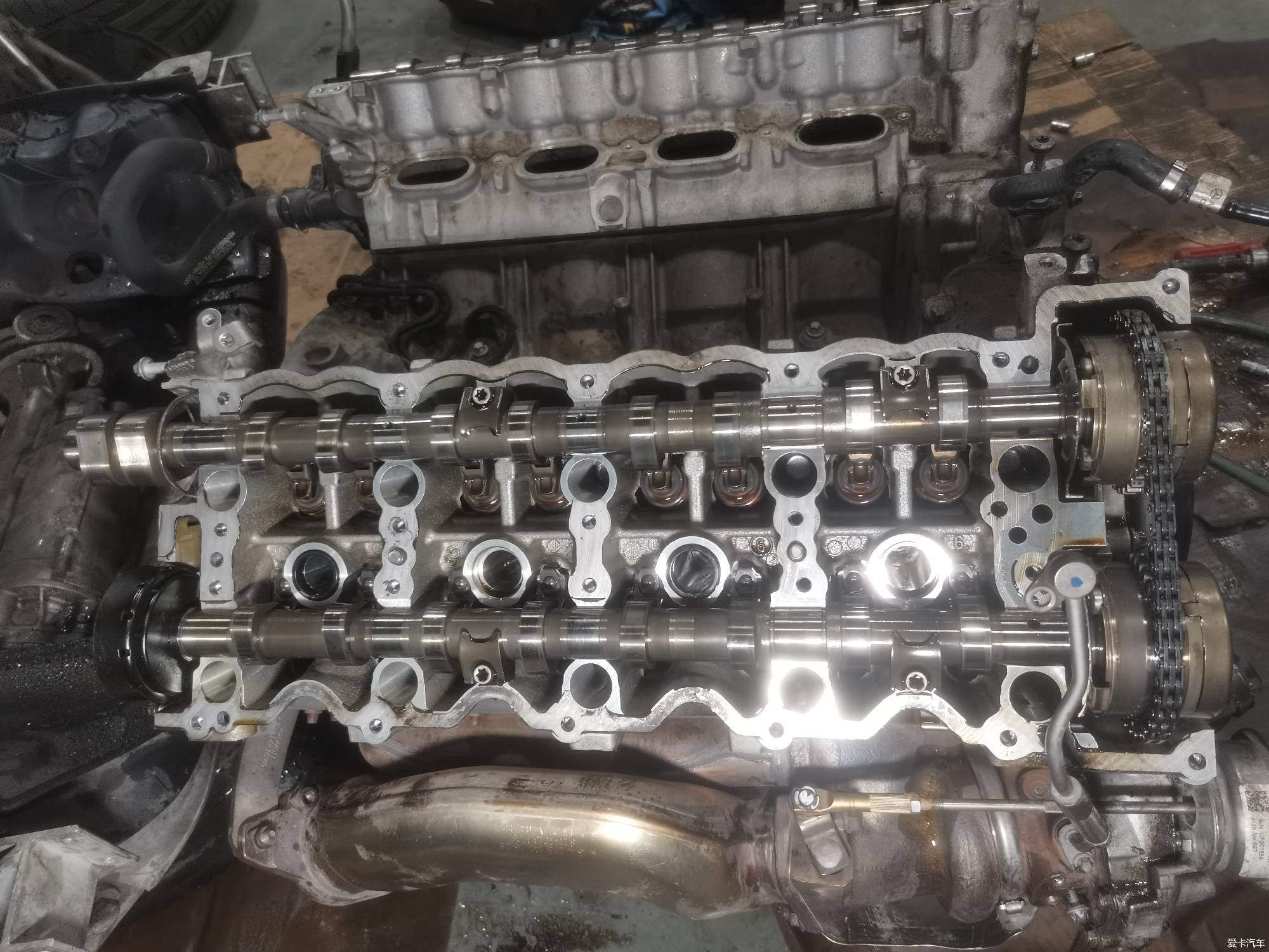

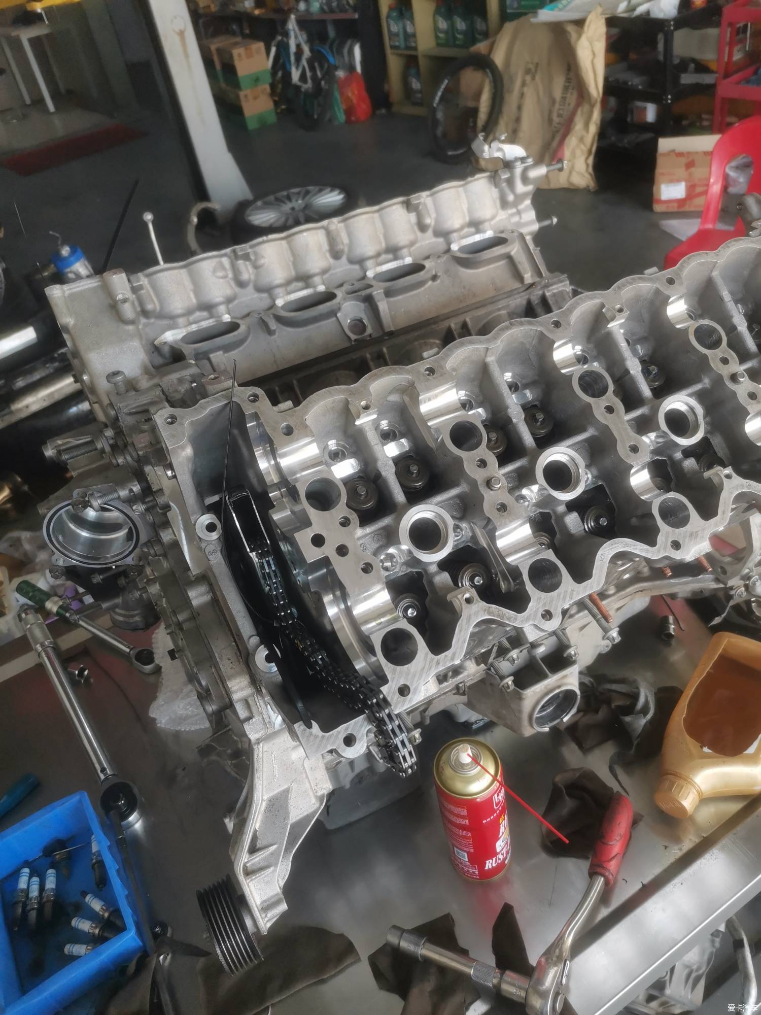

安装气缸盖

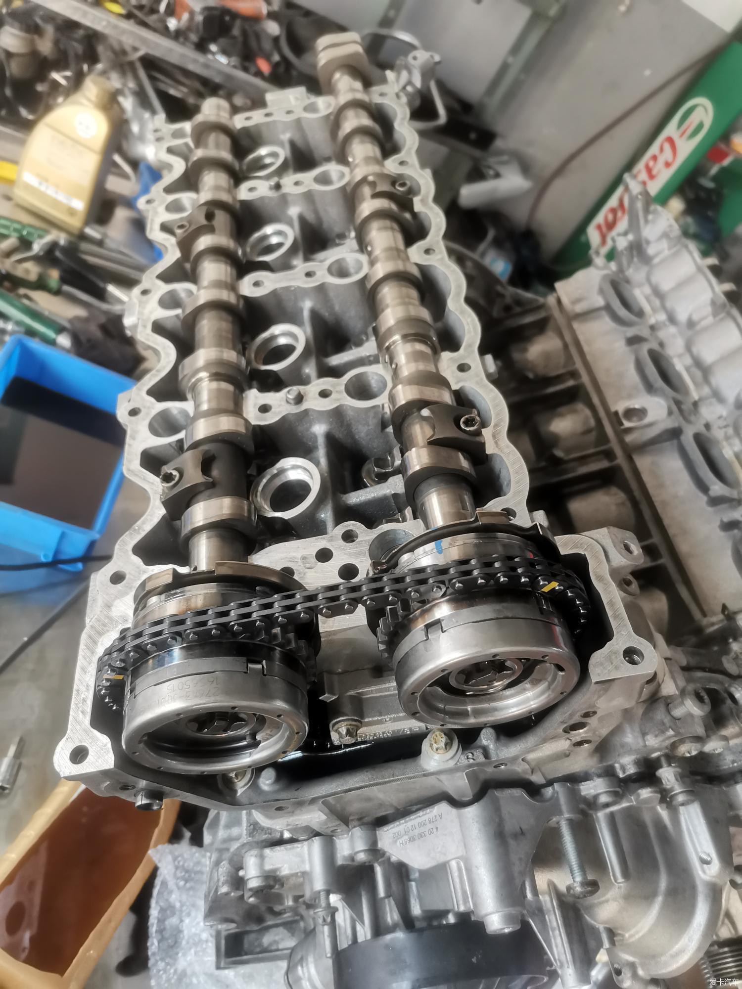

凸轮轴安排上
内部基本组装完成

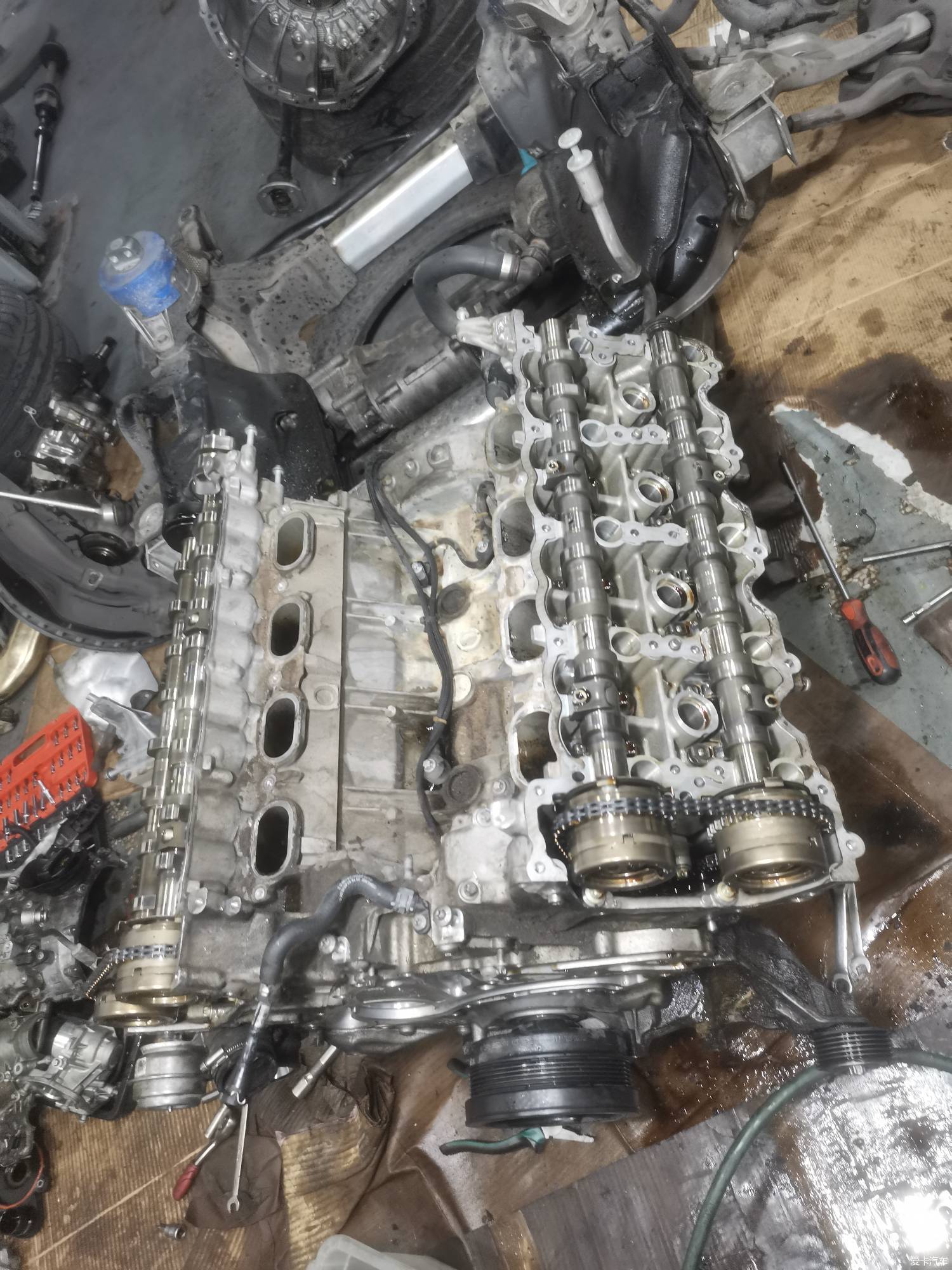

发动机组装完成
准备上吊
完工
经过一个星期的加班加点,终于大修完成,给客户3年10万公里质保,安排上。

为什么拉缸?
奔驰原厂是铝制钢套,一有积碳或者少机油,还有机油品质,就容易出现拉缸
