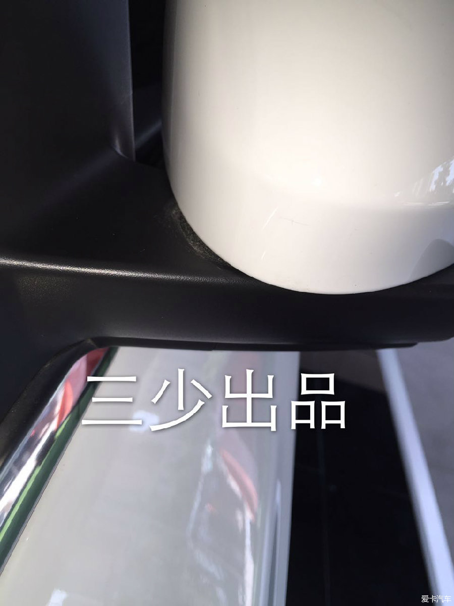

    有部分车友反应后视镜折叠会有摩擦的异响,我认为喷点润滑剂试试

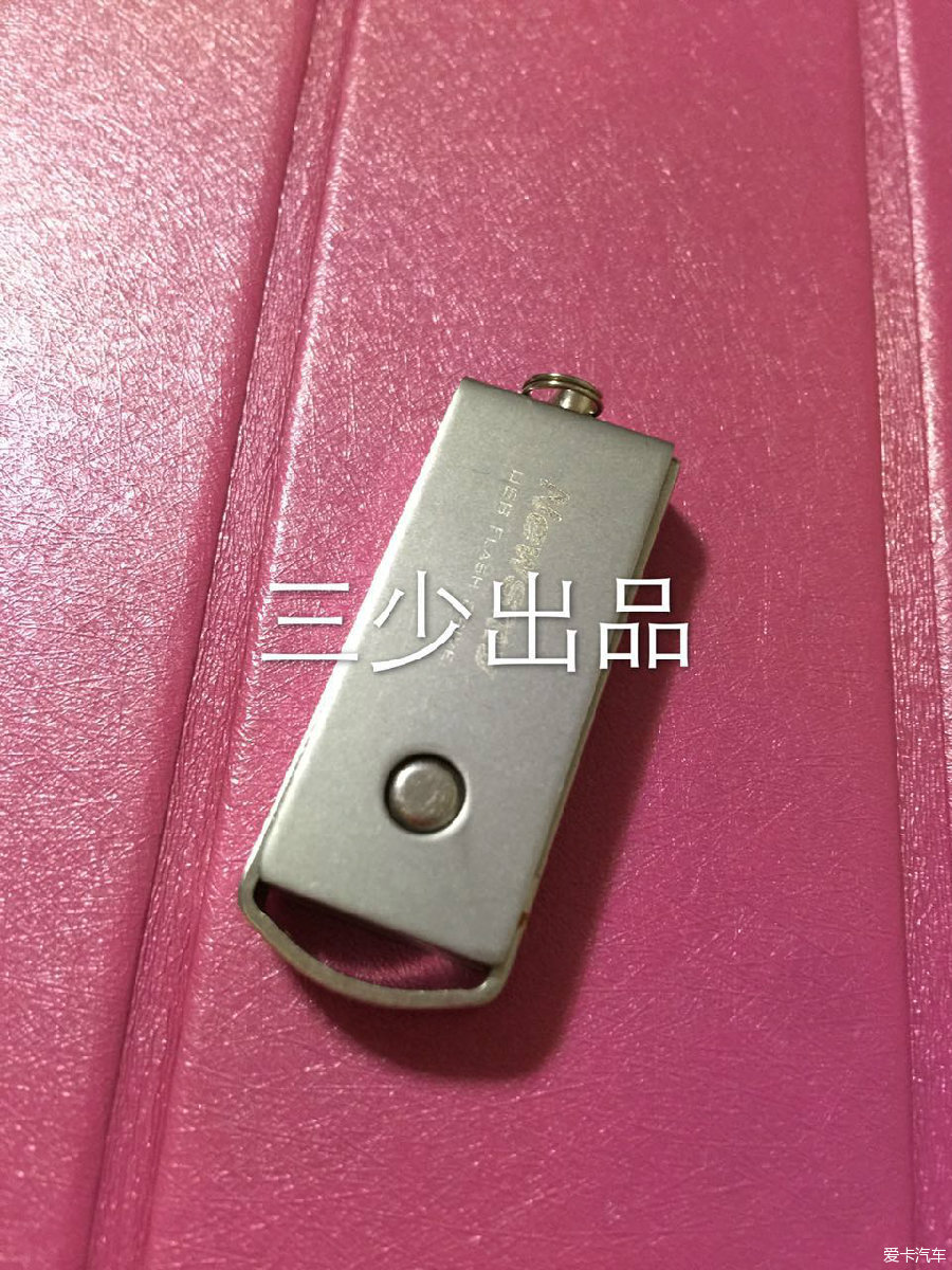

    这次试驾专门带的U盘和AUX音频线去试音响,结果很悲剧,BX7都没有识别出来,由于时间有限,也没有去认真研究原因,等待下次(三少三看车)吧。
