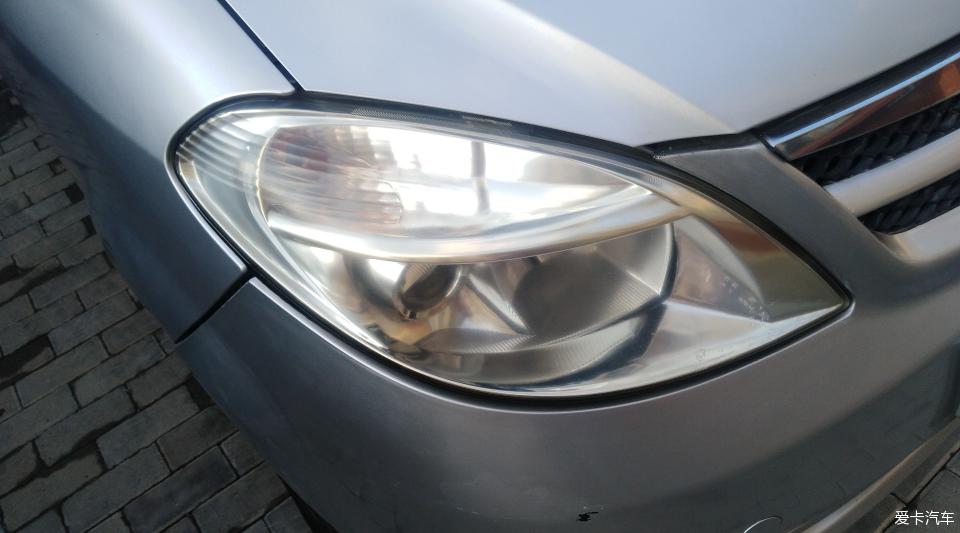

眼睛观望世界,眼睛是心灵的窗户,大家的汽车开的时间长了,汽车的大灯难免会出现灯罩老化,灯光就是汽车的眼睛,如果眼睛模糊了是很危险的,首先影响灯光使用,影响行车视线的安全,尤其是夜间,一直苦于没有办法处理,看了好多车友的解决方案,有用专门的修复大灯液的也有自己想办法解决的,最后权衡利弊,我决定用车友自己研究的办法试一下,因为这样不花钱,再就是能够锻炼自己的动手能力,这个方法就是用牙膏,利用牙膏里边的小颗粒多次摩擦灯罩,直到灯罩干净发亮为止!,然后用清水冲洗干净,最后在打上一层蜡作为养护,说干就干,给大家分享下这次的大灯修复作业吧!
长安奔奔个性十足的大眼睛!
这个角度看看车灯已经有些老化了!

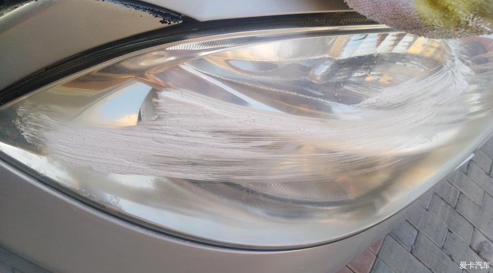

依次在灯罩上打上牙膏,用毛巾来回反复的摩擦!
另一个眼睛也是同样的步骤!

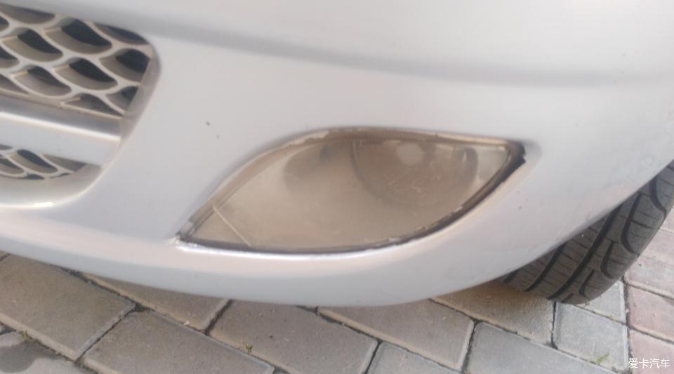

下边的雾灯也来搞一下!

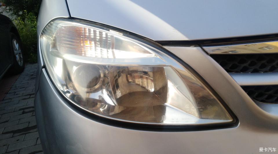

最后清水清理干净!
用毛巾擦拭干净!
然后准备开始打蜡喽!
依次把左右眼睛打蜡以后,在清理干净就可以了!
