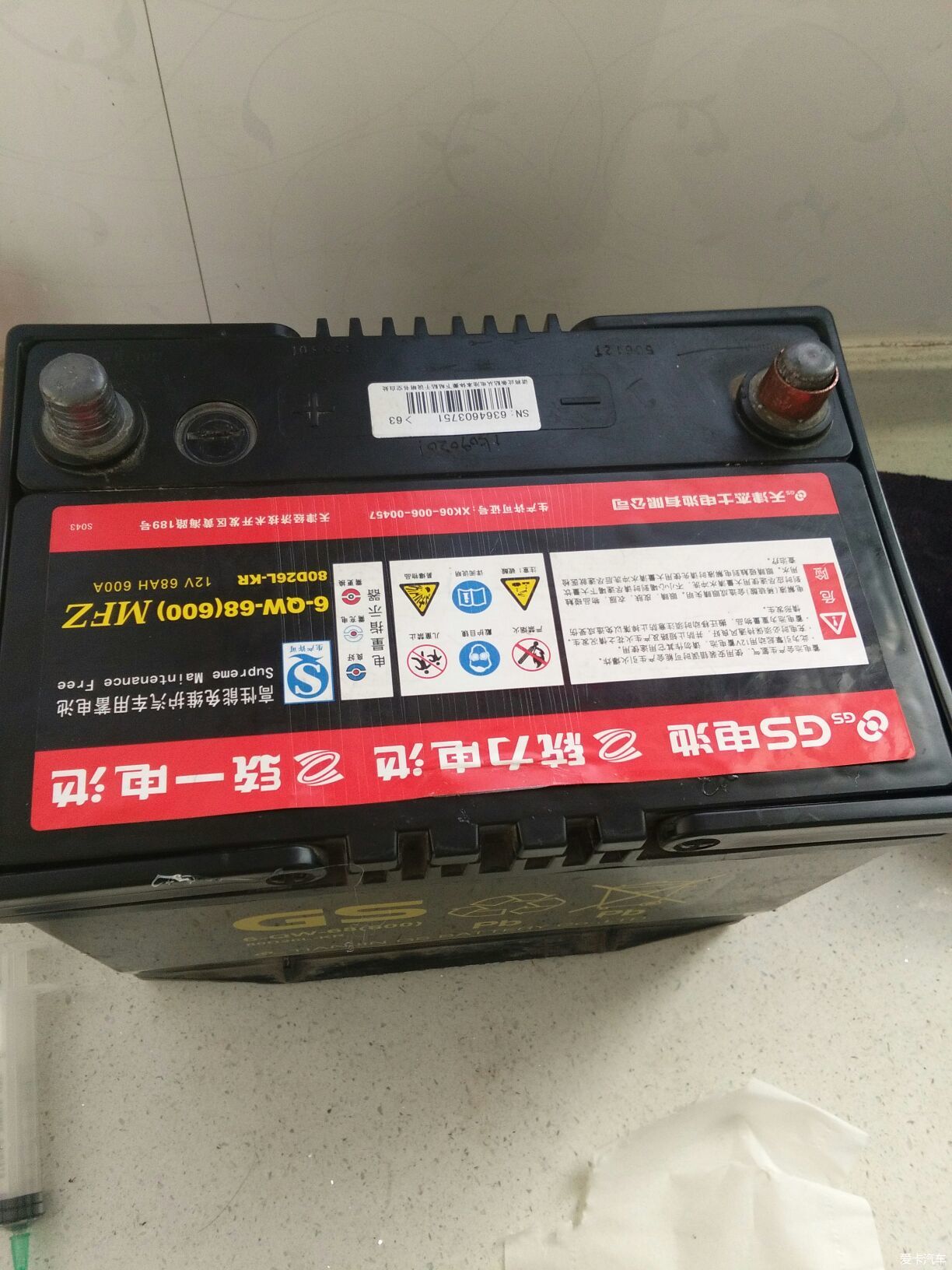

我车上的电瓶,
统一80D26L,
已经三年了,
平时也不乐意动车,
有点老化了。
之前也加装了太阳能充电,
但随着气温的降低,
再加上日照时间不能保证,
最近早上零下七八度的时候,
电压总在12V左右晃悠,
打火也不痛快,
但最近白天可是几十公里的跑呀,
所以我判断他老化了,
有点充不进去电,
三年的电瓶,
老不用也会缺水,
就想着照猫画虎给电瓶加点水。

看别人都是撬开往里边加水,
但这样做破坏了密封性,
又费时又费力,
有没有简单办法呢?

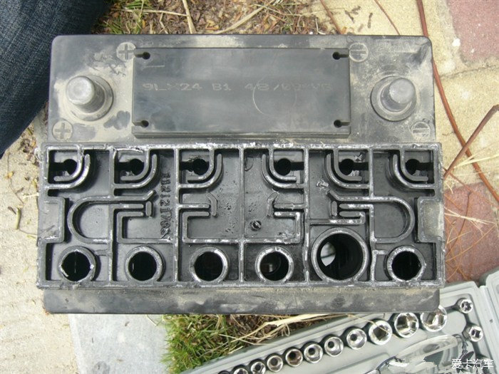

仔细观察别人打开盖子的情形,
每个电瓶都有六个隔仓,
撬开盖子的时候,
下边六个十字形的销柱已经断了,
红圈处是纸质通气窗口,
电瓶充电时会析出氢气。
上边还有六个电解液冷凝回流通道。
型号不同长相不同,
但功能都差不多。
其一型号
其二型号

上图也看到了,
仓室堵盖和回流堵塞都断了,
密封遭到严重破坏,
你再怎么打胶也比不上原厂的好了,
电解液不仅有漏的可能,
还会更容易蒸发,
得不偿失啊。

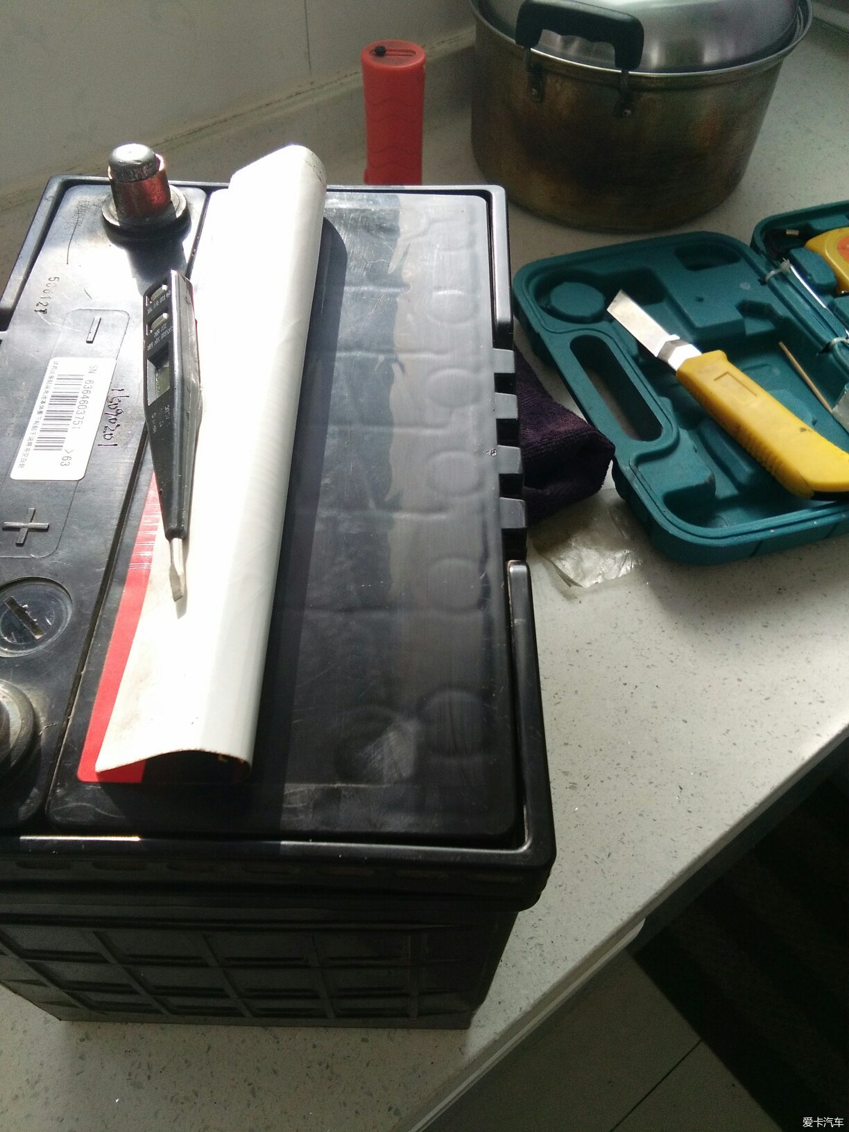

先扒了皮研究一下。
来自 爱卡Android版 发表于 2018-01-12 17:34    IP属地:未知
细心的人,
已经看出问题所在了吧?
大家注意观察统一电瓶的右边,
是不是隐隐看到一列分布整齐的圆形?
而且间隔相等,数量六个。
这不就是那几个仓室的十字堵头塞子吗,
之所以隐约看到是因为模具的应力变形导致的,
而且还能大概看到十字形,
这里面就直通电解液面。

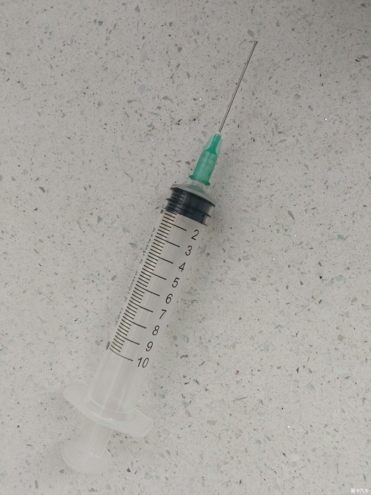

然后准备一次性注射器,
十毫升,好计量。

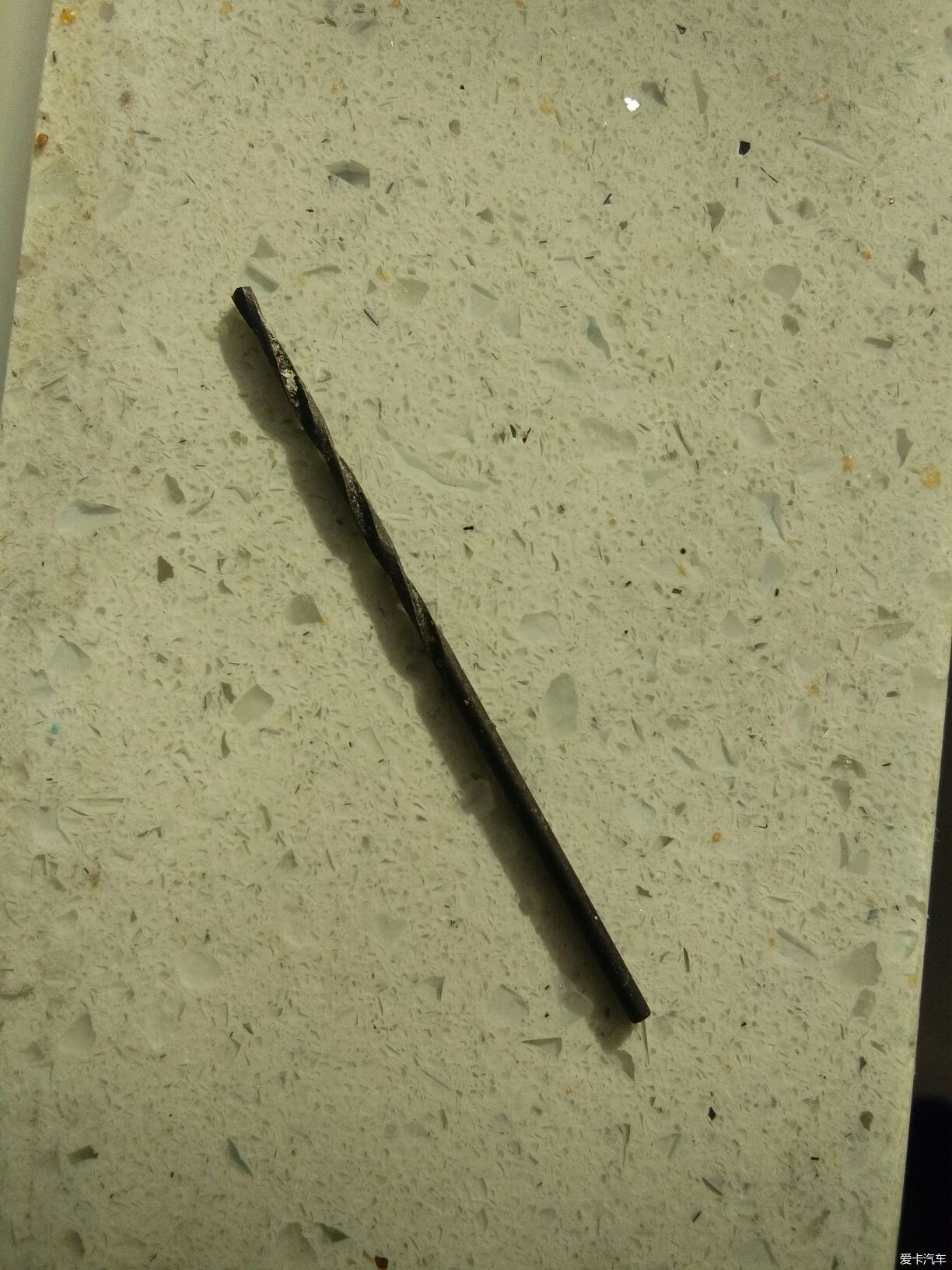

还有1.5的小钻头,
开孔越小越好胶粘复原。

针头长度最好能下探到,
电瓶底壳边缘以下,
我测算了半天,
这个尺寸最合适,
确保不会加多溢出。
