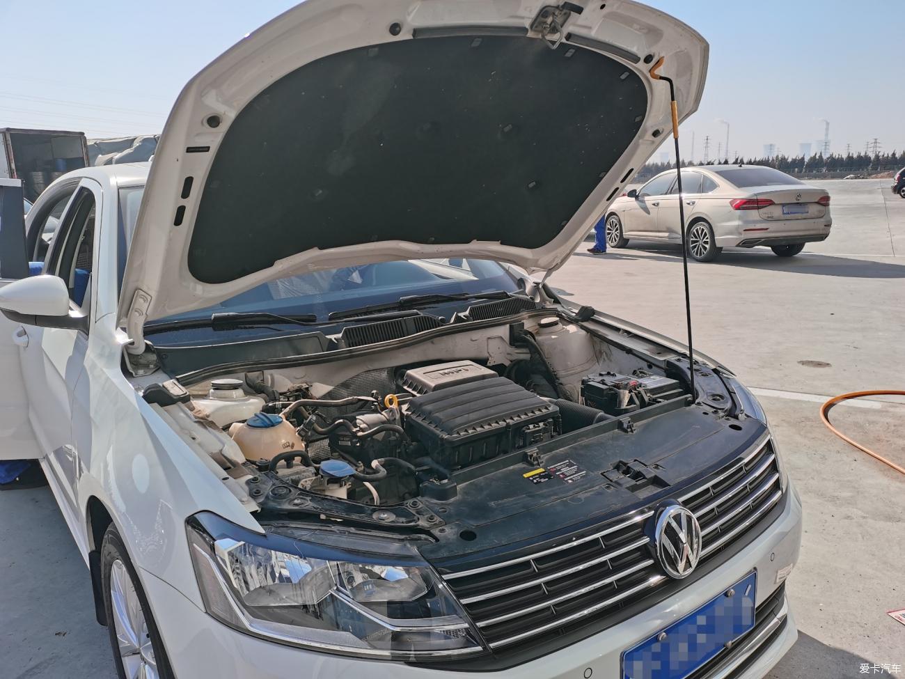

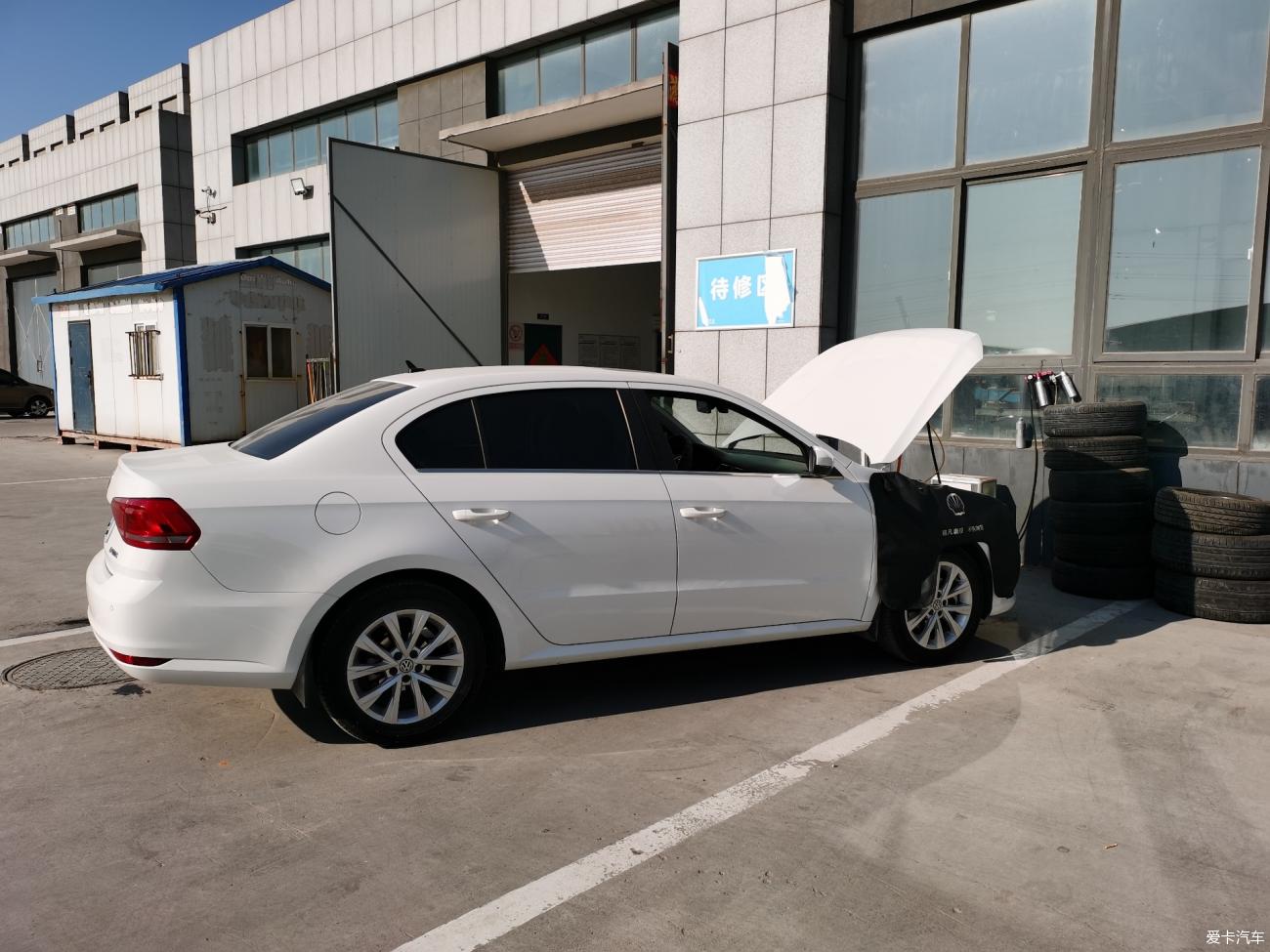

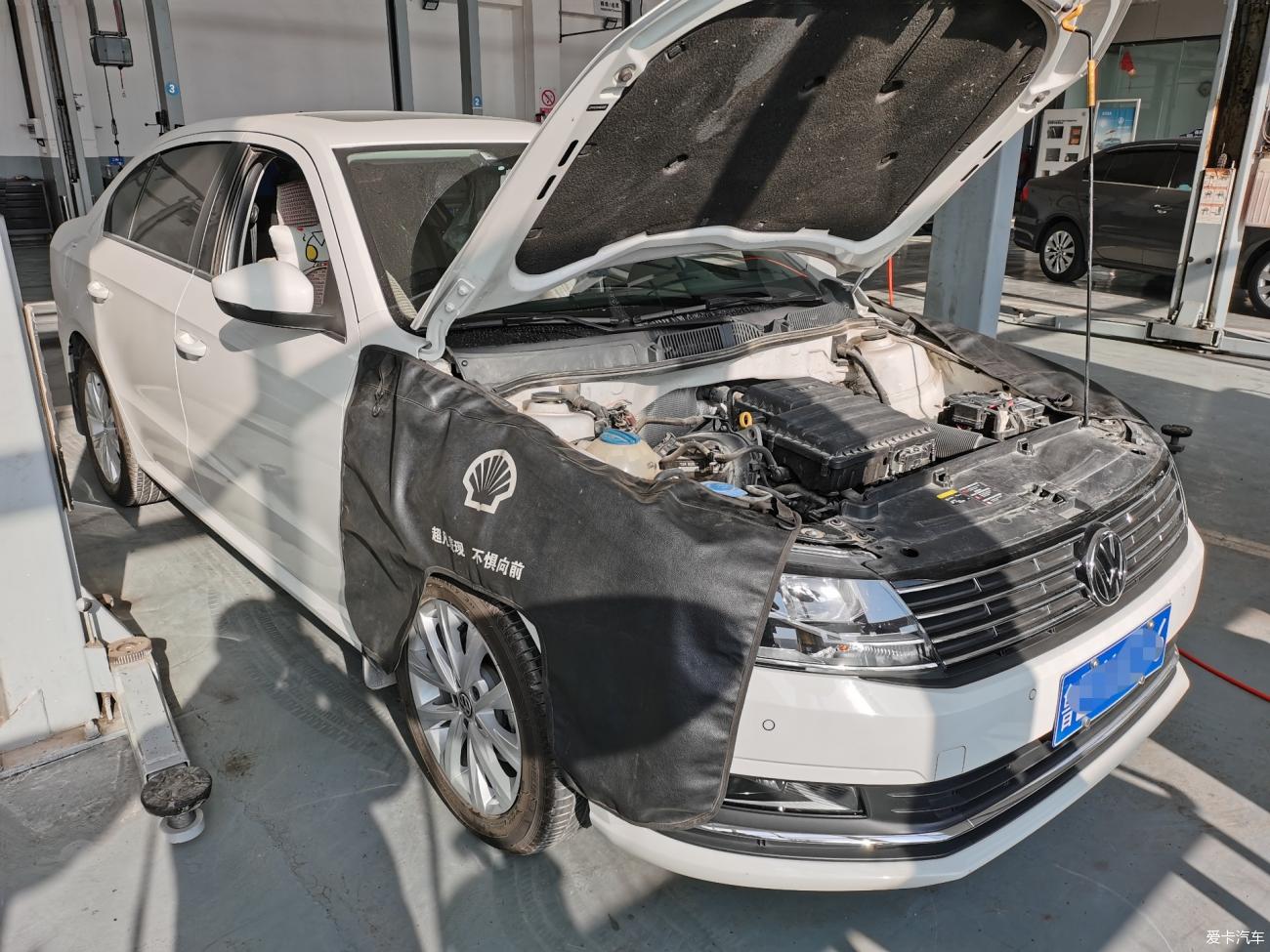

每次保养维修都是提前预约,到店之后直接上工位作业,白朗已经准备好了。
正好店里有活动,清洗喷油嘴、节气门、进气道,加上工时费,原价720元,活动价499元。

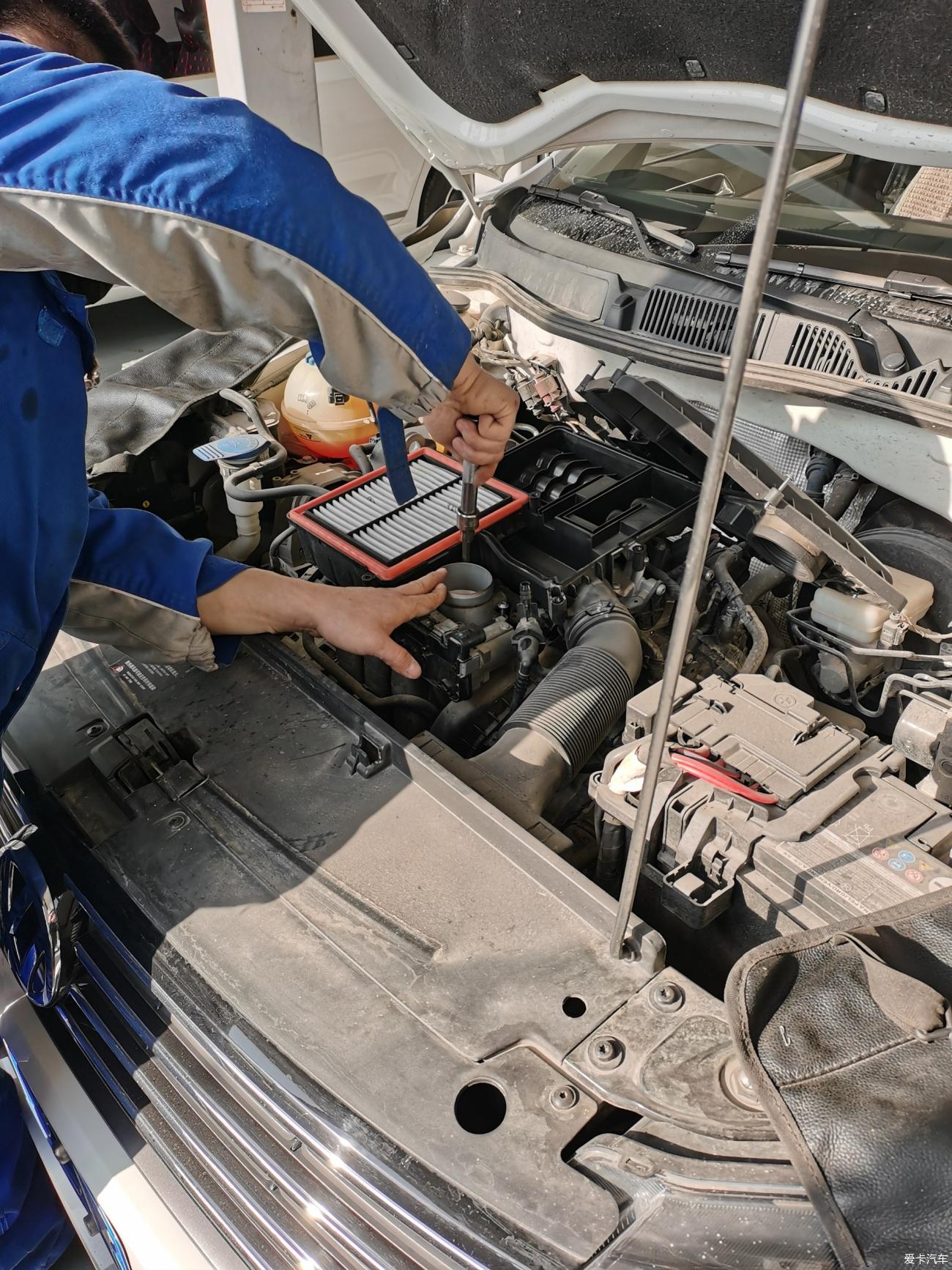

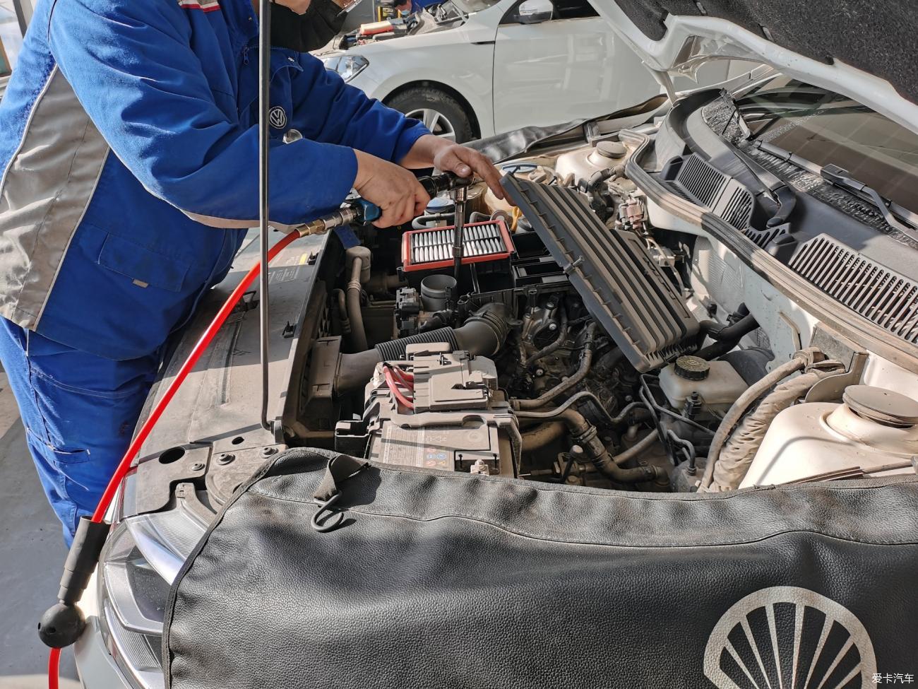

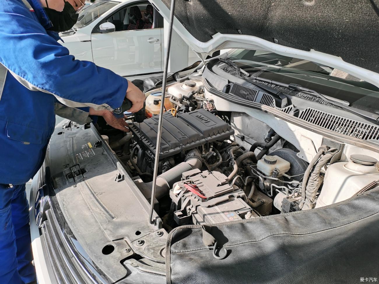

先清洗进气系统,拆下发动机顶部的空气滤芯盒子。

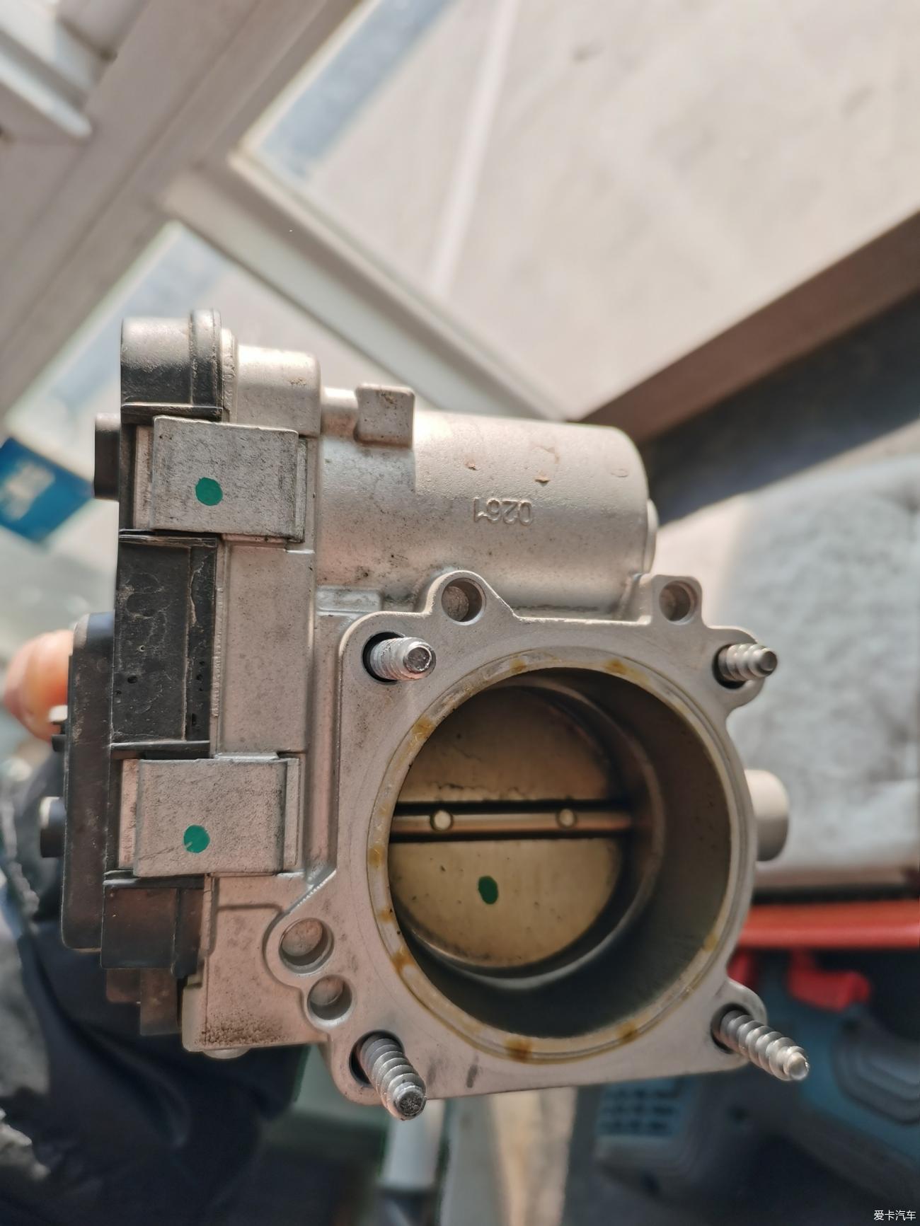

然后将漏出来的节气门拆下来。

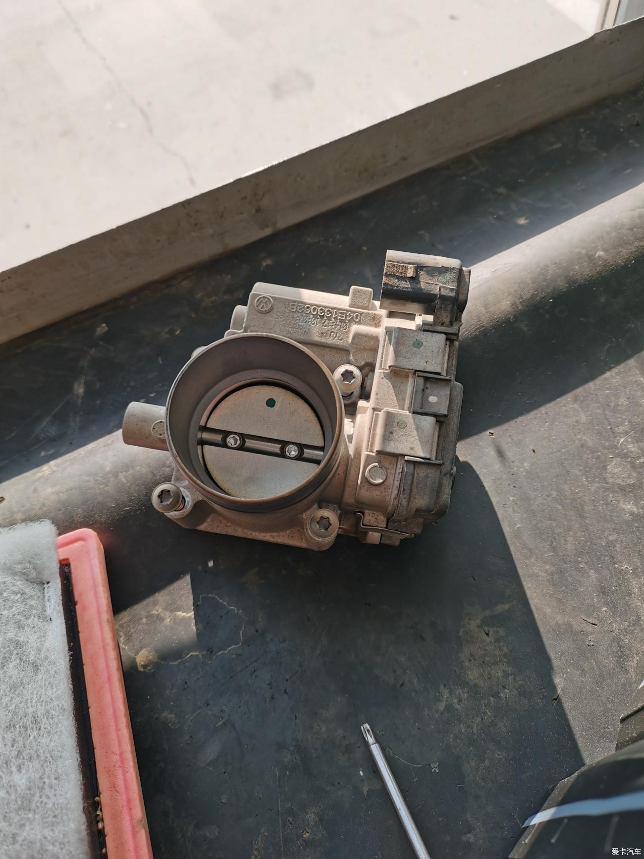

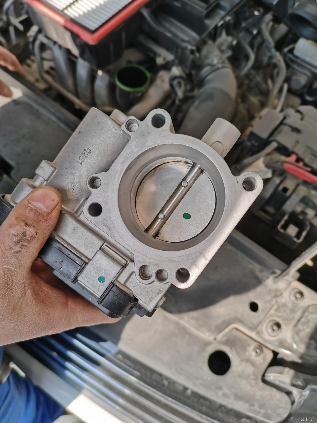

已经拆下来的节气门组件。
节气门还是有些脏了,清洗清洗还是很不错的。

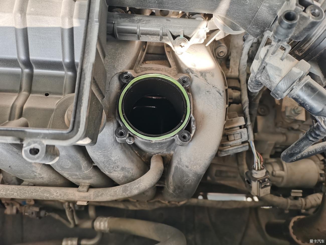

进气门的安装位置,绿色的是密封圈。

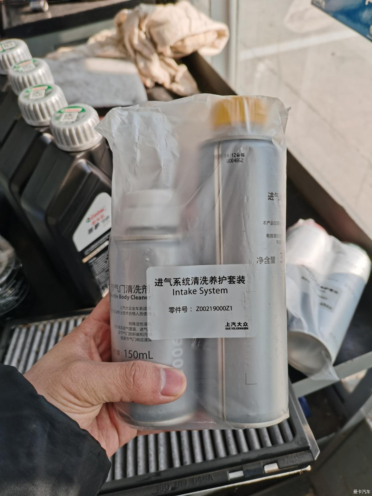

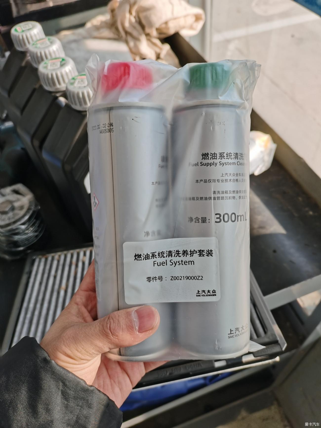

这是接下来要用到的燃油系统清洗养护套装和进气系统清洗养护套装。

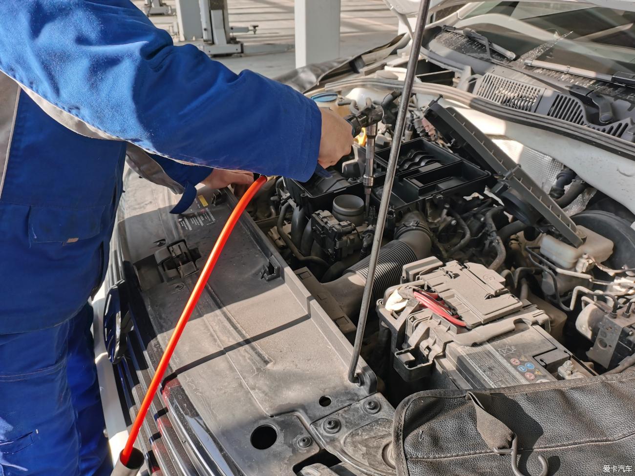

先清洗节气门,这是节气门清洗剂,插上管直接喷用。
将节气门清洗剂喷到节气门上,然后将其擦拭干净。
清洗完成后的节气门,是不是比开始干净了很多?
节气门清洗完成后按照原位置装回去,紧固好。

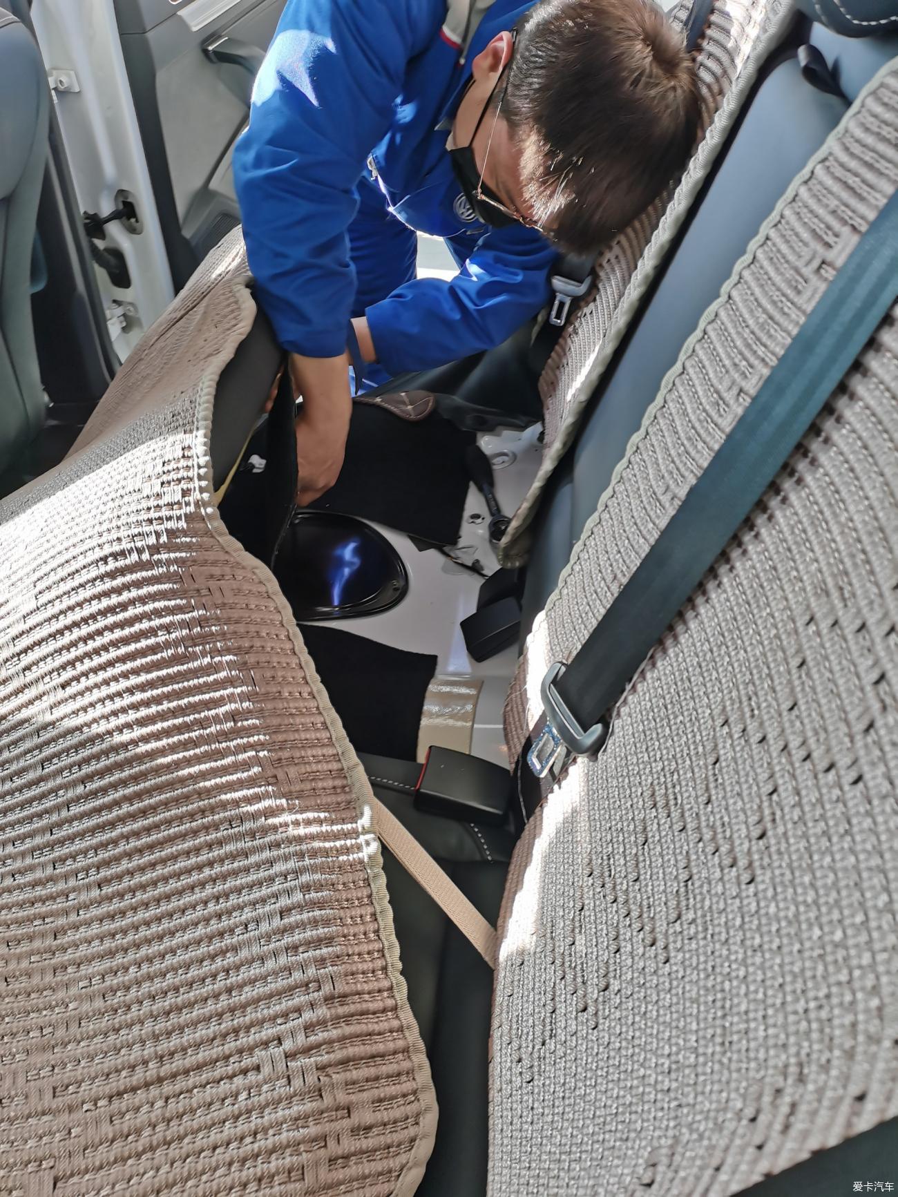

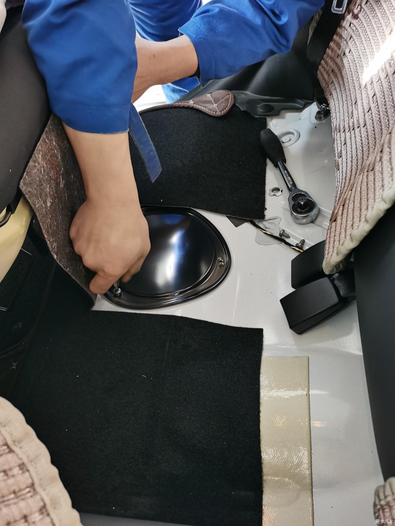

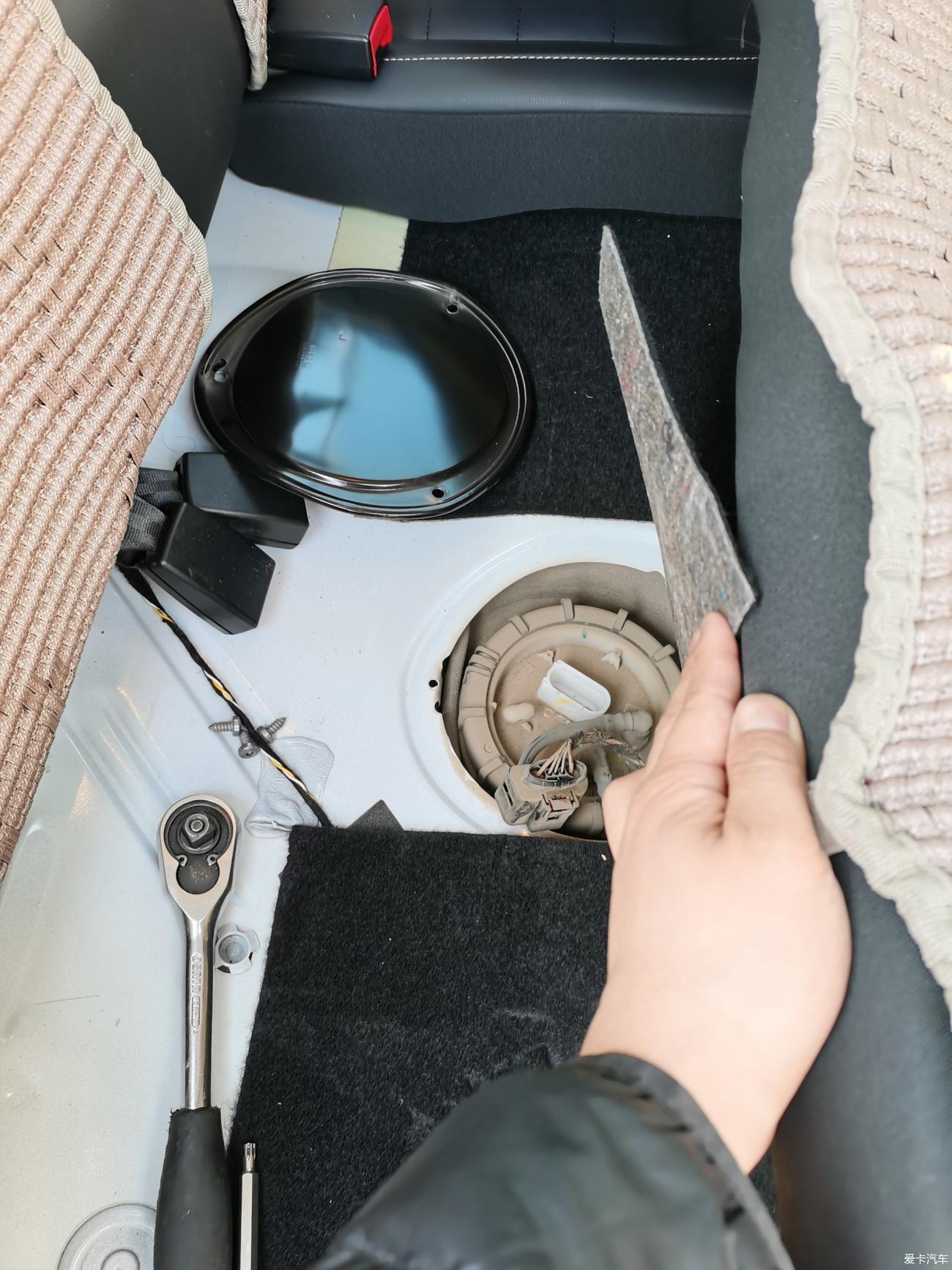

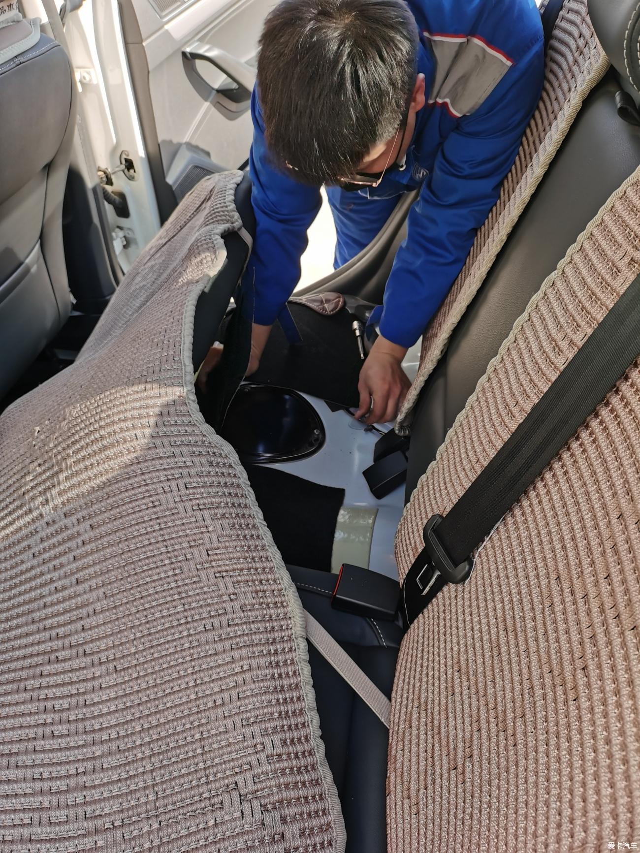

接下来就是清洗燃油系统,需要先将燃油泵的电源拔掉,白朗的燃油泵在后座下面。

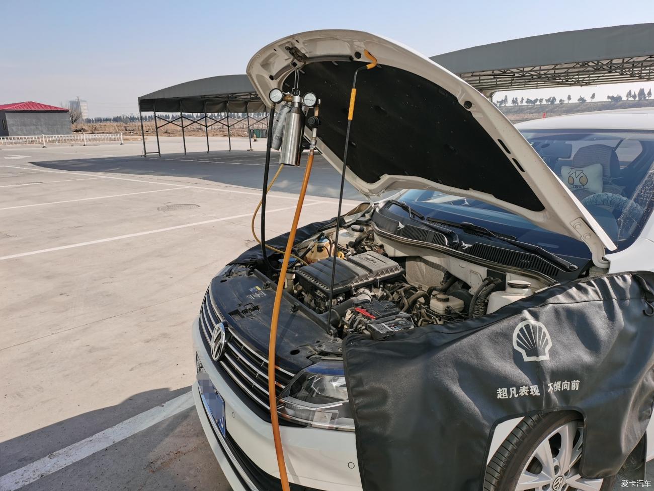

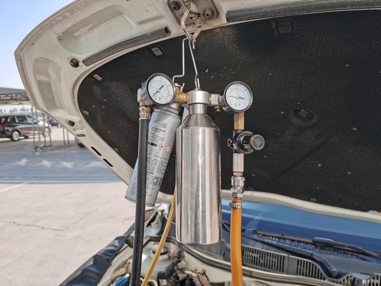

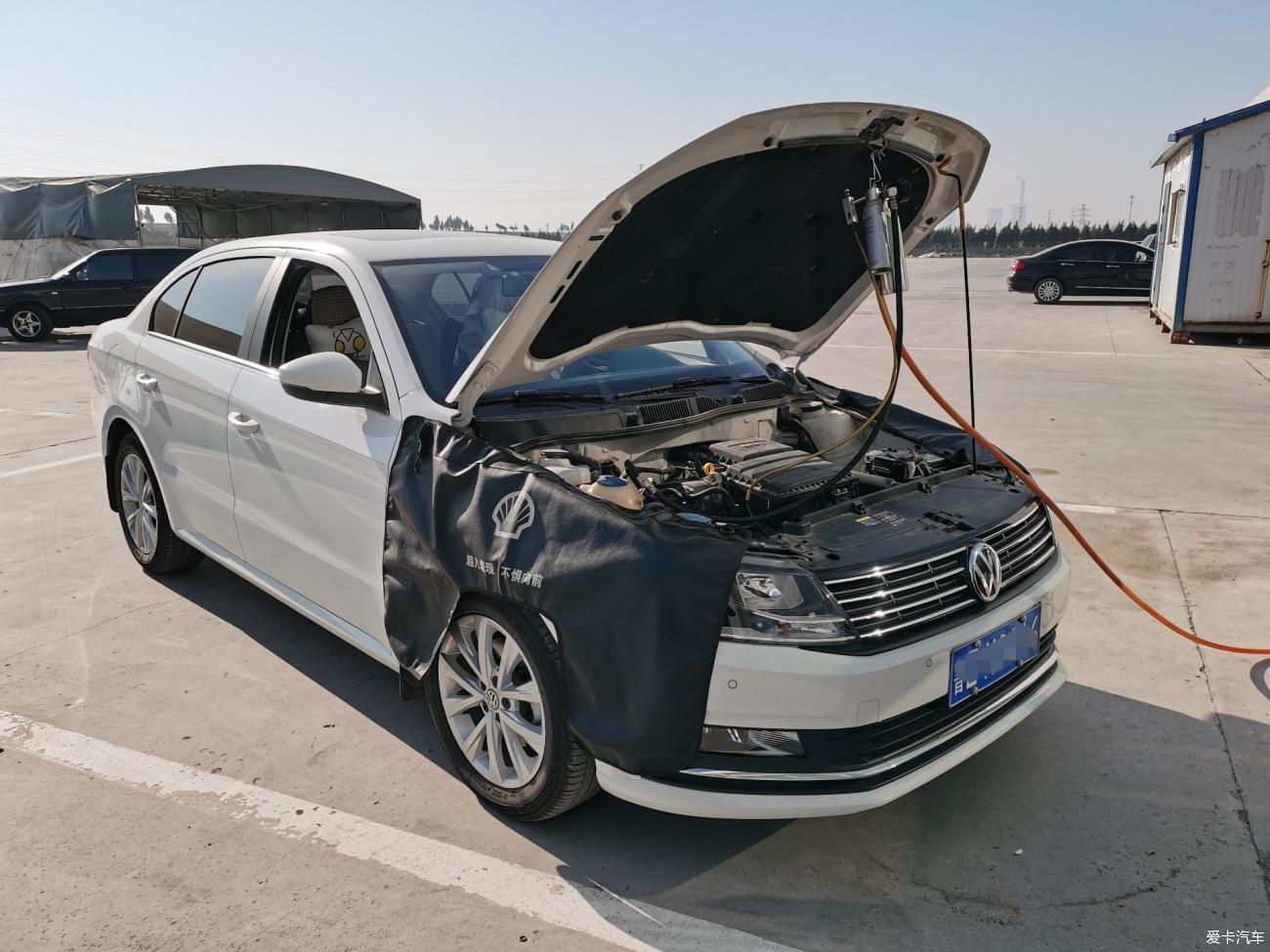

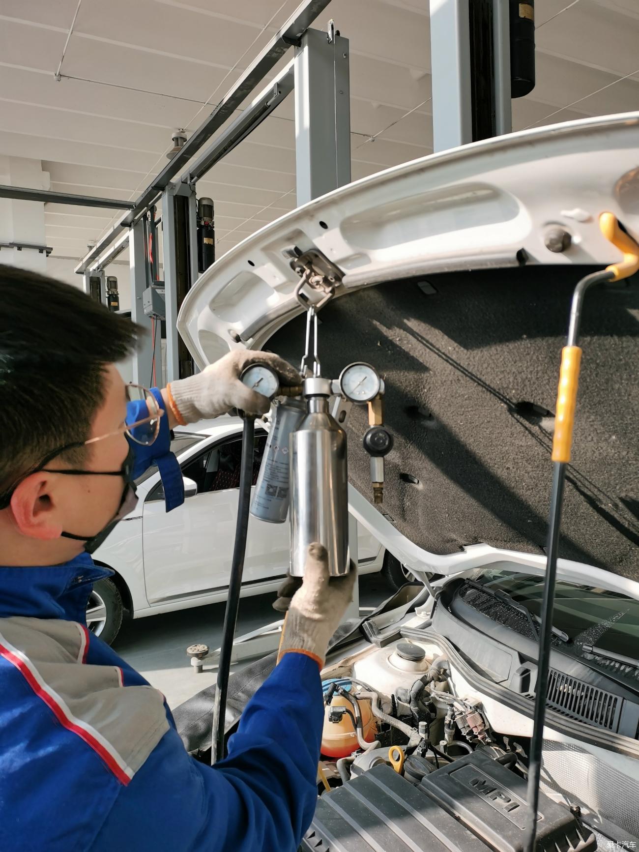

将喷油嘴清洗剂和进气歧管清洗剂加入到清洗装备中。

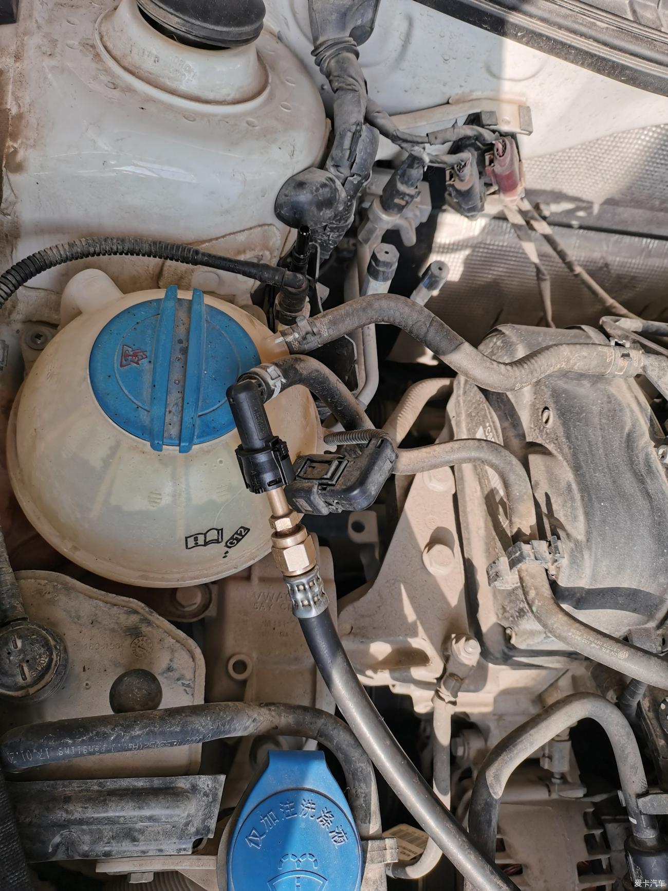

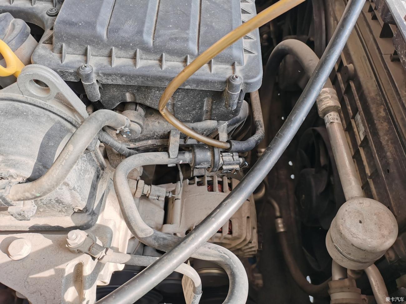

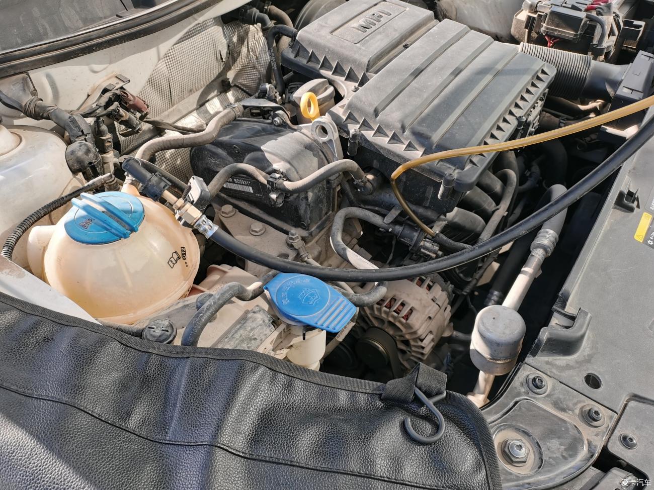

将每一根管路连接到图中对应的位置上。
连接完成后,开始进行清洗。
将车开到一旁的地方,一直处于点火状态,清洗需要一段时间。
“挂吊瓶”中的白朗,“治疗”结束后白朗将更加优秀。
经过一番持续的着火状态,清洗结束。

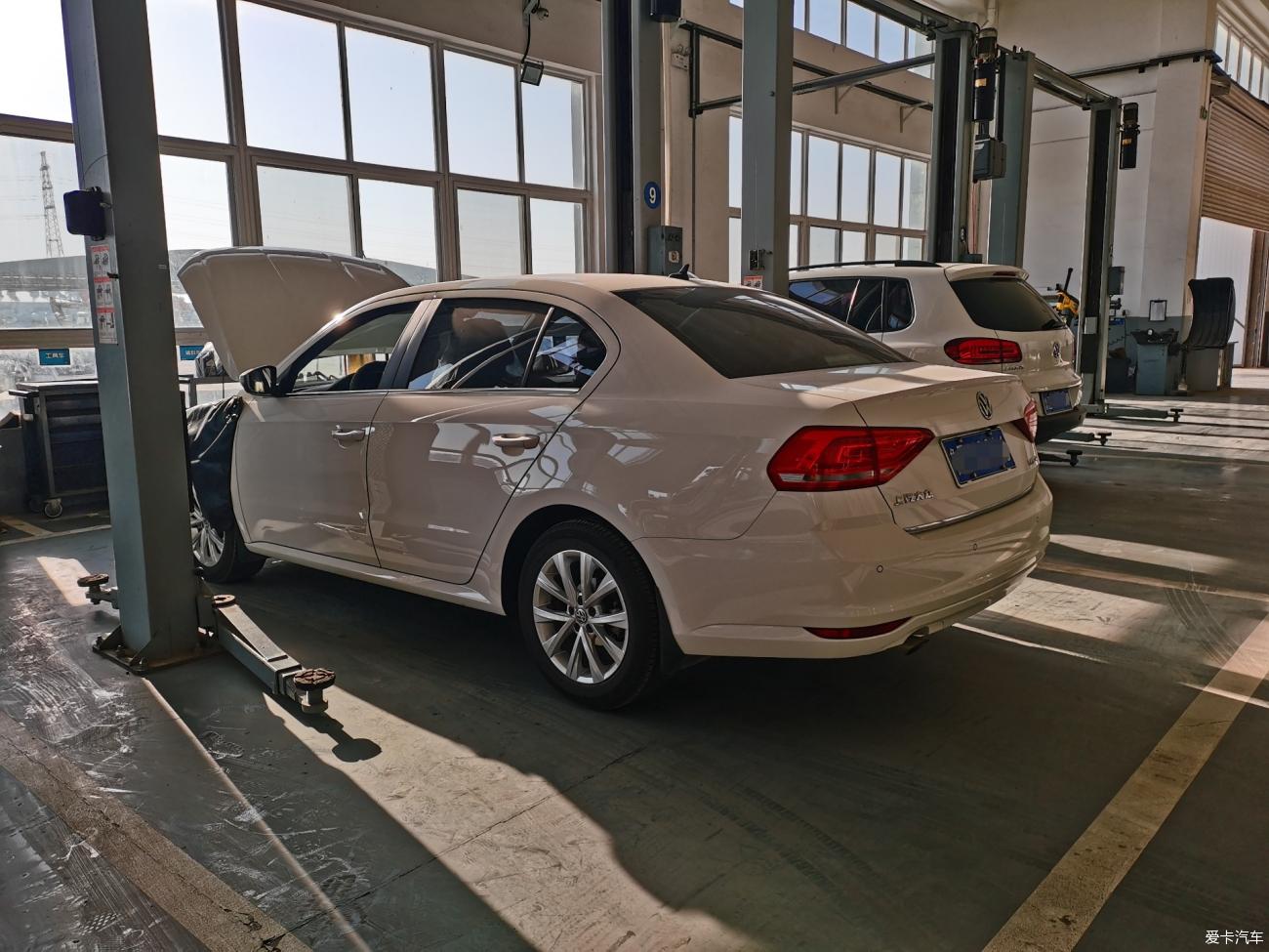

将刚才拔掉的燃油泵电源原位装回去。

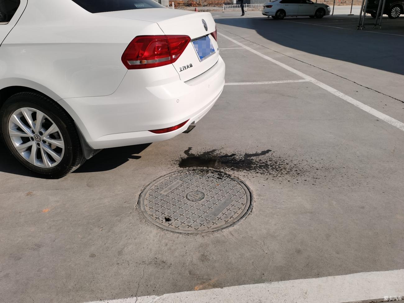

这个时候需要狠踩油门,清一下排气中的脏东西,燃油在空地上轰油门跑一跑车。
可以明显看到带出来很多黑乎乎的脏东西。

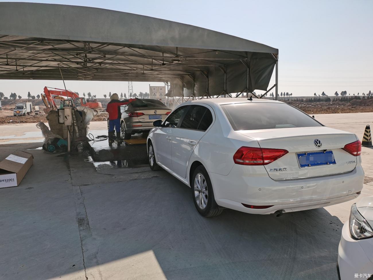

每次保养维修之后,可以免费洗车,唯一不足就是需要排队。

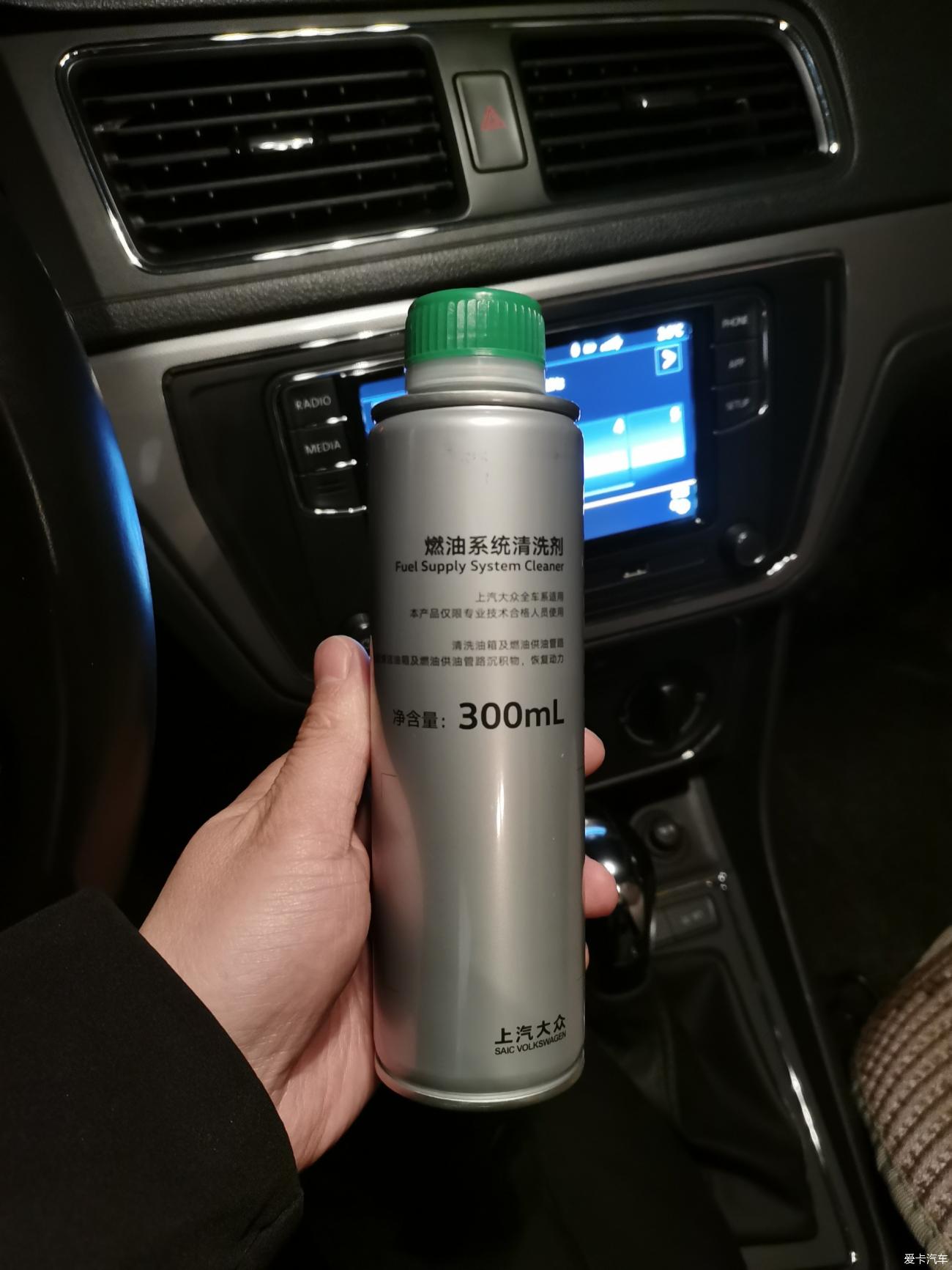

剩下的这瓶燃油系统清洗剂是加油之前加到油箱中的,掺到燃油中起到清洗作用。
