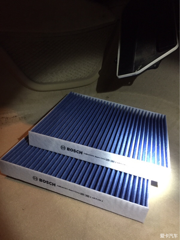

最近雾霾天气厉害,看了相关报道以后,我觉得除了家里防霾,车里是第二个防霾主要场地,因为在车上的时间是第二多的。在网上简单查看了一下关于滤芯的评论,在某宝淘到博世品牌相关产品,开始动手更换。
博世空调滤芯比原厂薄一些

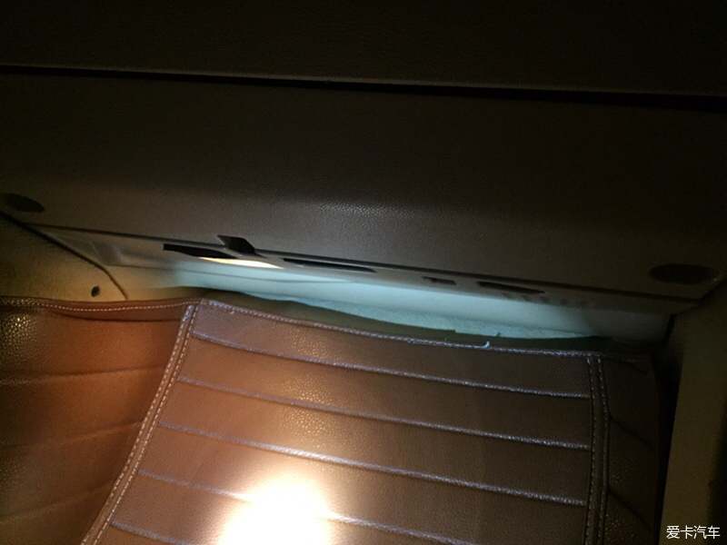

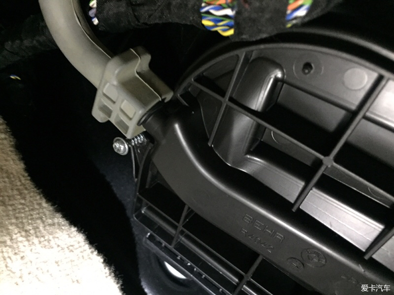

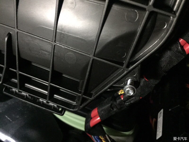

第一步,打开副驾驶手套箱下面那个盖子,需要拆卸3个螺丝。注意事项:有一颗在网兜上面的绒面衬板上不易发现,如图

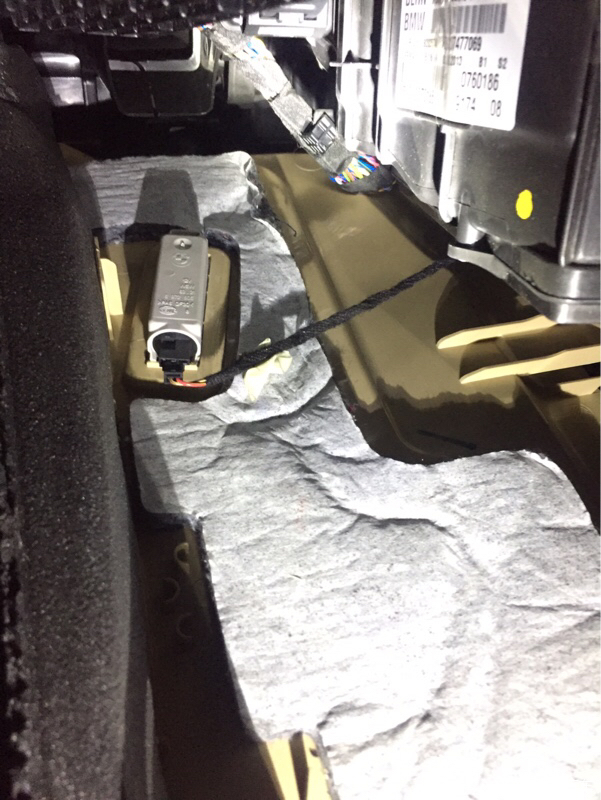

另外拆盖板要慢小心把内部灯线弄断,如图

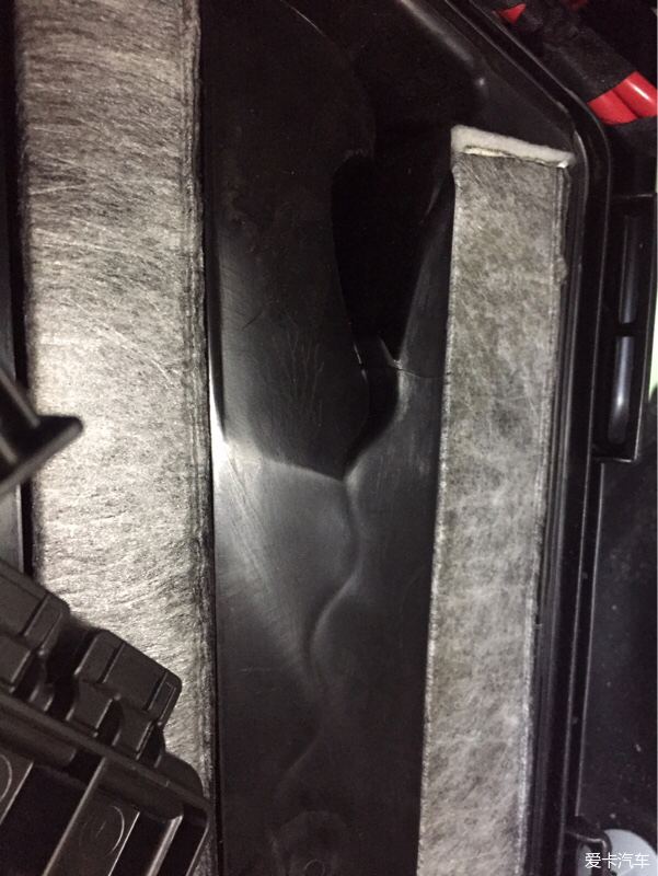

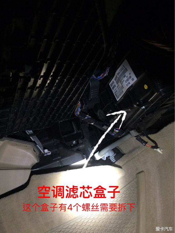

第二步,拆卸空调滤芯盒子盖板,4颗螺丝;

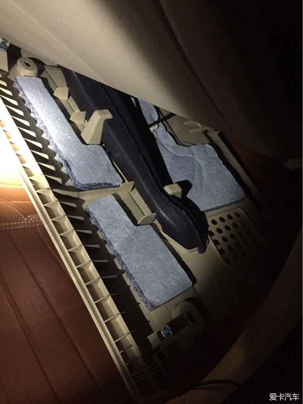

漏出滤芯,共2片;
第三步,装入新的滤芯,原步骤将盖板装好,竣工!
滤芯往里塞的时候有点费劲,要硬塞。
总花费:滤芯147,工时0,合计:147.00,耗时:半小时。希望对其他车友有帮助!
