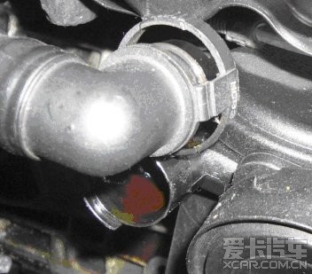

春节回家长途自驾,来回共1720公里,消耗机油约200毫升,虽然不多也符合大众所谓的正常消耗,但总觉得很揪心,同样的长途开别的车跑过几回,一点都不烧机油;接下检查了下油水分离器废弃管接头,管口很多油,明显油水分离器分离效果不好,机油都从这进入发动机燃烧了。

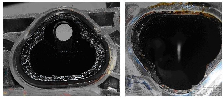

机油消耗的危害:进气管、缸内积碳,三元催化中毒,排放超标,积碳损害气门油封、活塞环卡死,最终烧机油大修;年前清洗过一次塑料进气管,积碳触目惊心,曲轴通风所含的机油虽然不多,但副作用巨大,下决心治理下。

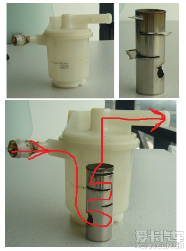

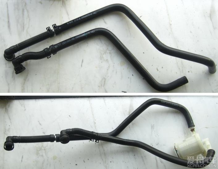

制作机油透气壶:找的一个其他车上用的液压转向油壶,耐高温耐机油,里面按照网上涡旋式油气分离做了一个分离芯,用直径25mm不锈钢错开开三个个槽,对应塞入三个不锈钢隔板并焊接好,做成一个迷宫油气分离通道,油壶不大,去掉需要的油气分离空间可以储油约100毫升,先看看效果,好的话换个大的;红色线路为油气流向。网上购买机油透气壶,要买全金属罐且里面有分离机构的,气动工具上用是塑料透明杯那种不耐高温、不耐机油、易老化开裂、铜芯易堵,空心金属罐没有什么分离效果,管口直径尽量大,当然forge很好,很贵很暴利(罐子里面就一块铝板,总成本不会超过100元卖价好几千),奥迪、迈腾、途观等都用这个。
5、

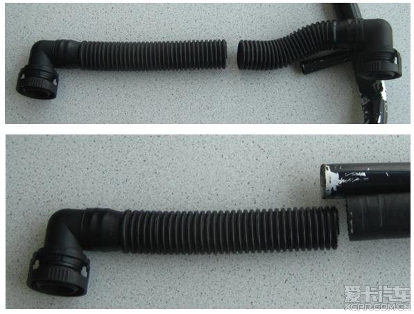

管路:原来的废气管从中间切开,废气管内管直径19mm,用直径19mm的钢管过渡,胶管与废气管连接延长到电瓶附近,胶管尽量用内径够大、耐油、刚度高(怕负压下被吸扁),我用的是液压转向油管,与转向油壶结构配套,为了防止漏气,管连接部位用了点发动机密封胶。
6、

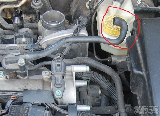

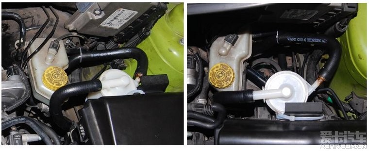

上车安装,比较顺利,原废气管接头还是原位置插上,延长的管就到了电瓶位置(想了很久就这个位置空间最大),胶管中间用扎条稍固定避免晃动,接上机油透气壶,透气壶固定在电瓶盒子上。

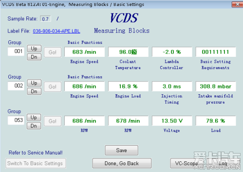

试车检查,5053,进气压力正常,怠速转速正常,发电机负荷有点高,不知道是否正常。
