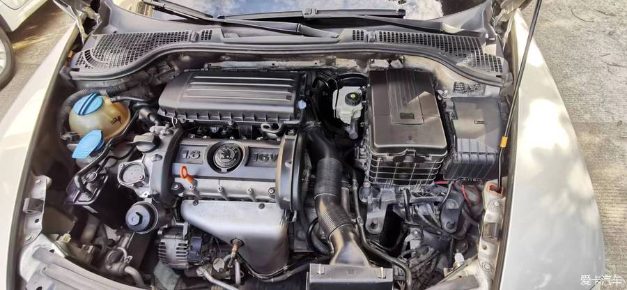

2008年6月12日买的明锐,昨天是十五周年纪念一下,今天是第十六年了
目前跑了31万公里 7次进藏,走过阿里中线,整体还是非常满意的。

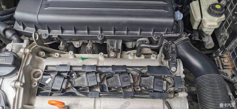

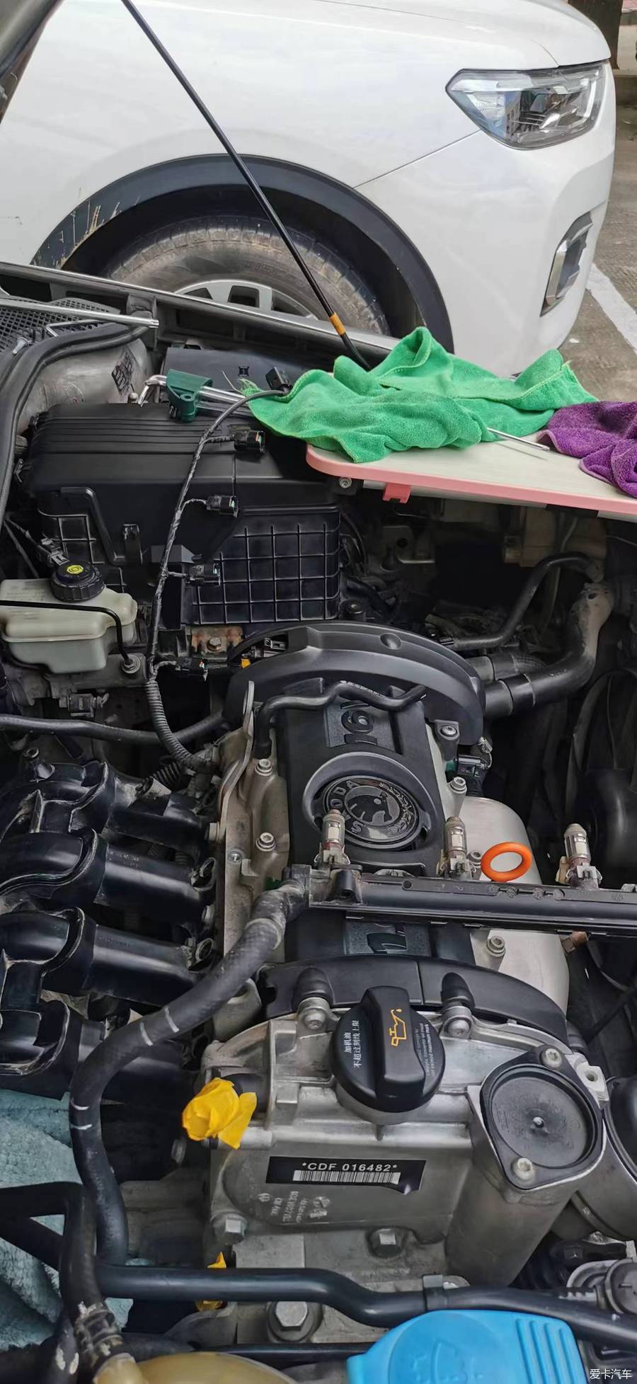

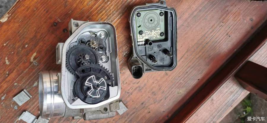

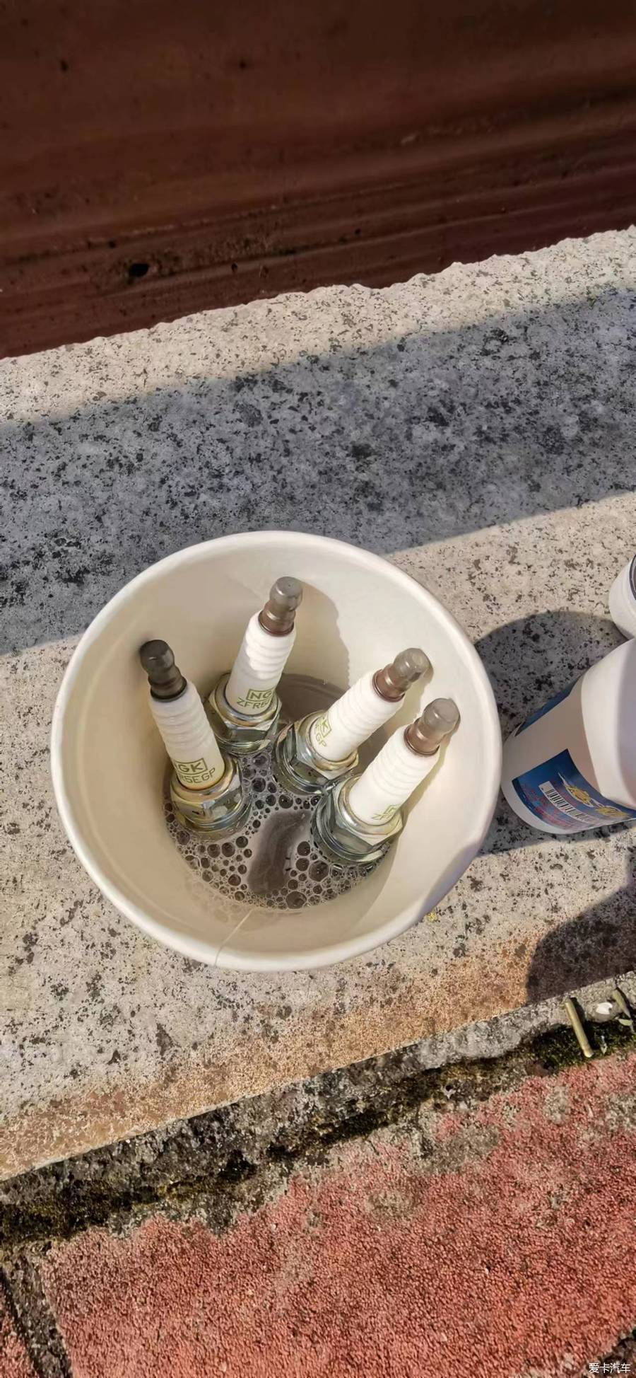

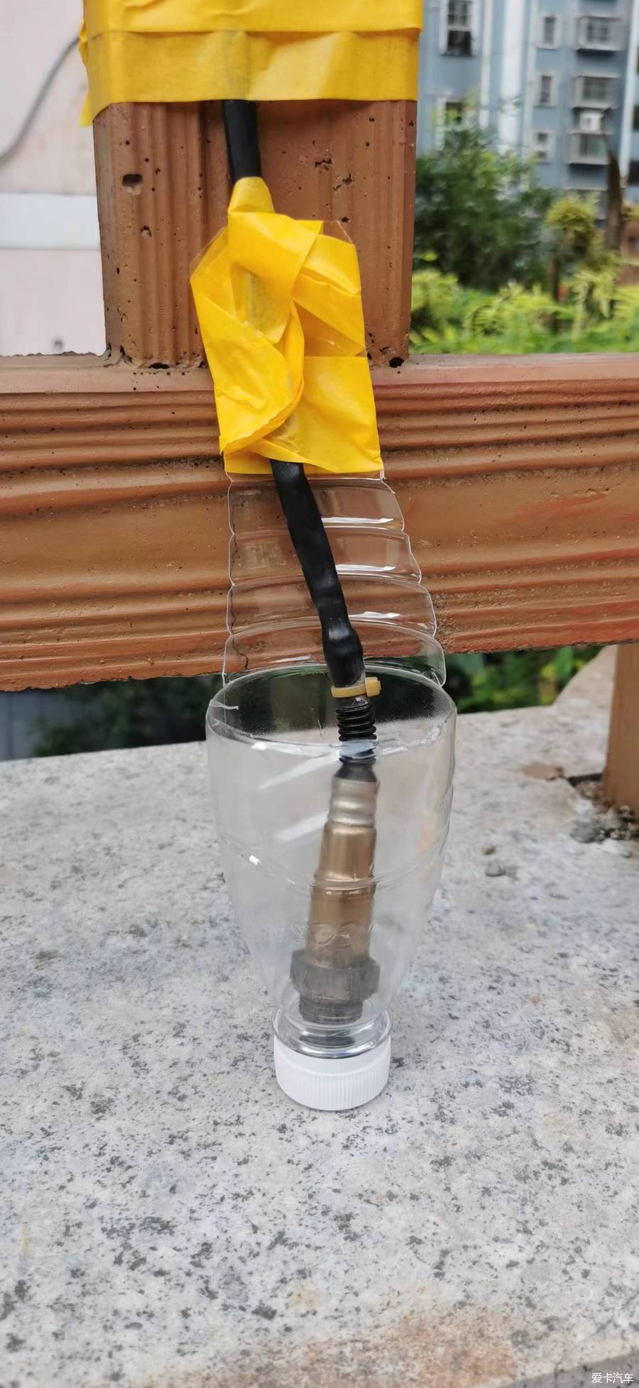

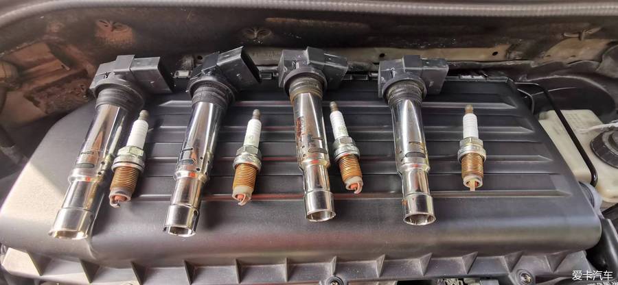

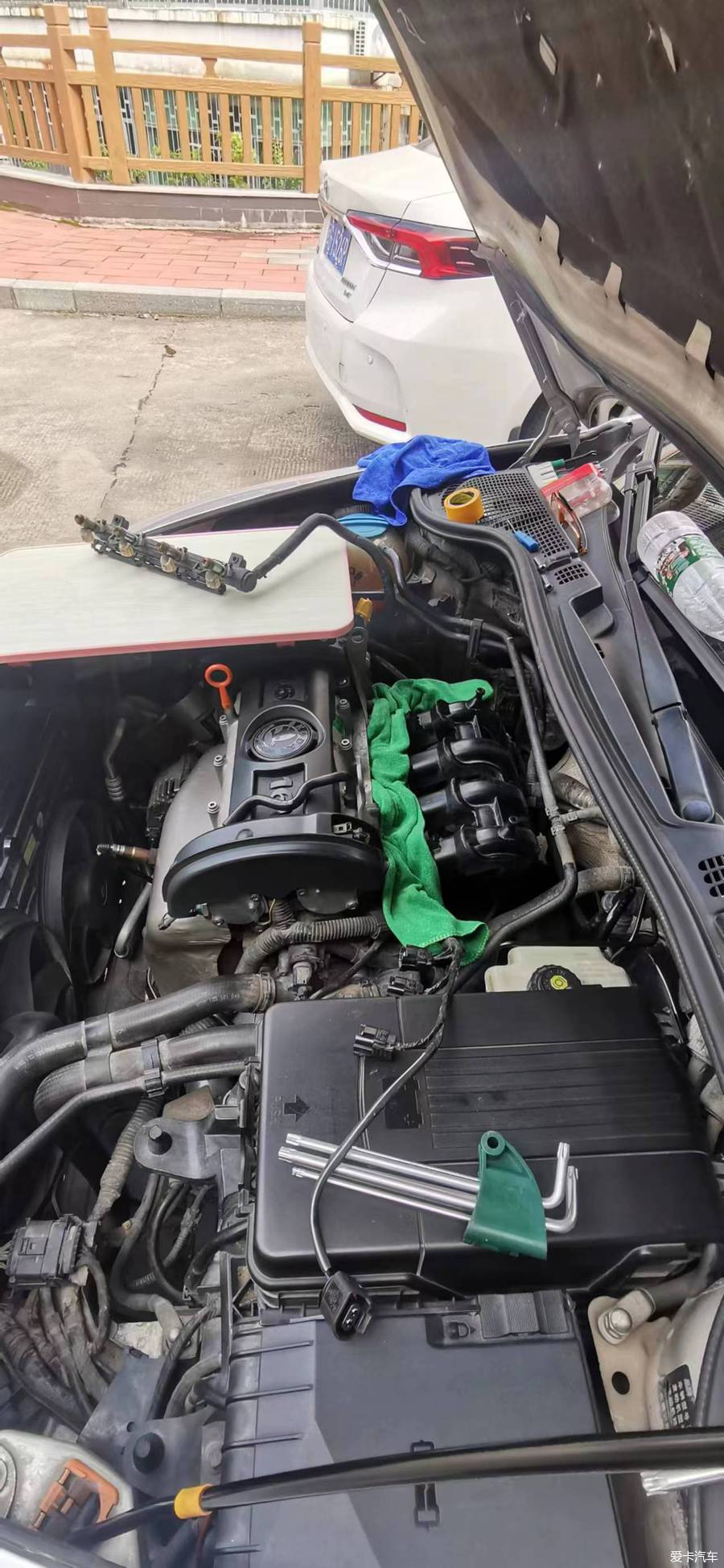

除了头两年在4s店保养 后面都是自己弄 上周清洗了火花塞、氧传感器、节气门、凸轮轴传感器、喷油嘴(没有拆油管)。

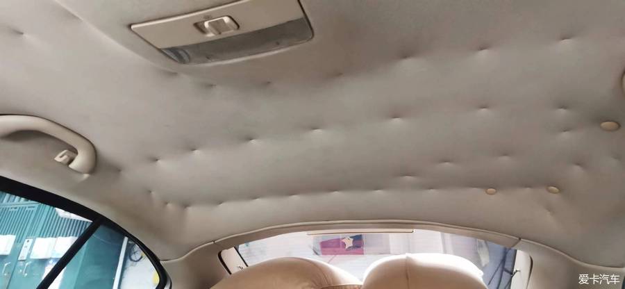

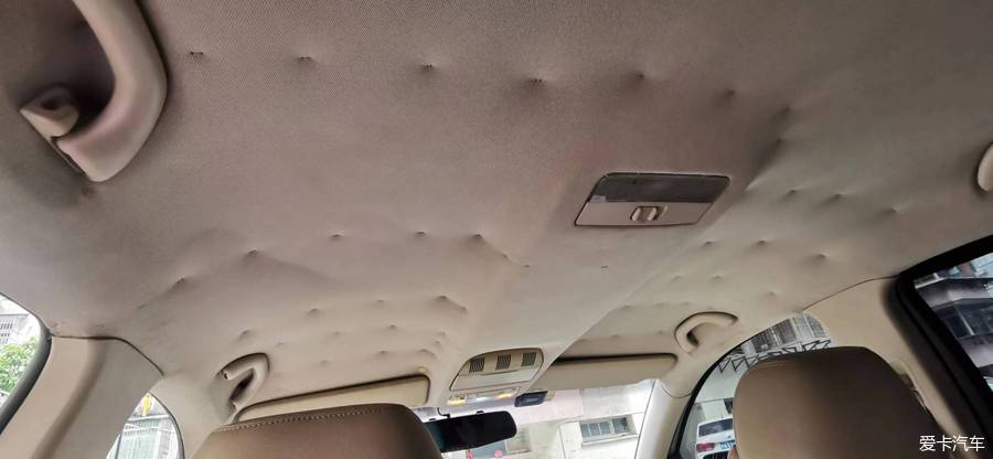

该有的小毛病也都遇到过:原车平面轴承(保内换)、刹车分泵支架(保内换)、顶棚脱落(整块拆下来自己用鱼线缝回去的)。。。。

我比你早6天,2008.6.6上的牌。你真能跑啊。我25万多公里。我的空调开一会儿就风机呼呼响,出风口反而风很小了。车内变热。你遇到过吗?去修理店,都说蒸发箱结冰。有个说要换个什么阀,我看网上说要换蒸发箱温度传感器。有说要清洗蒸发箱的。又说温度传感器很难换。不知道怎么办。
早几年有遇到过,车内变热的时候 打开发动机盖 管子都结冰了 原来有说是一个电磁阀工作不正常 遇到这种情况 把空调关了 过一阵子就正常了,一共差不多出现过不到10次,去年7月去西藏感觉空调效果不是很好,回来加了冷酶目前还可以。

这么说来就是那个什么电磁阀坏了。我是一直遇到这个情况,空调开久一些就会这样。受不了。而且,感觉二档的风比原来也要小很多。现在上车开空调,就必须开三档。十几年了,以前一直只要开二档风就足够大了。这东西必须修好,今年据说也是大热天。
风机拆出来清理一下 看看能不能改善一些 风机很好拆 徒手就可以不要工具

个人建议还是弄清楚问题出在哪里再说,如果制冷正常说明压缩机和蒸发箱没问题 如果有些东西坏了就是坏了 不会忽好忽坏 换个电磁阀先试试,最好找个专业修汽车空调师傅看看。

火花塞多久换呀?我六万多还没有换过,和新车时没啥感觉。
我第一次换好像都10多万公里了

顶棚那个操作真是佩服,这能坚持多久?
目前还可以 鱼线缝上去的理论上用到烂
