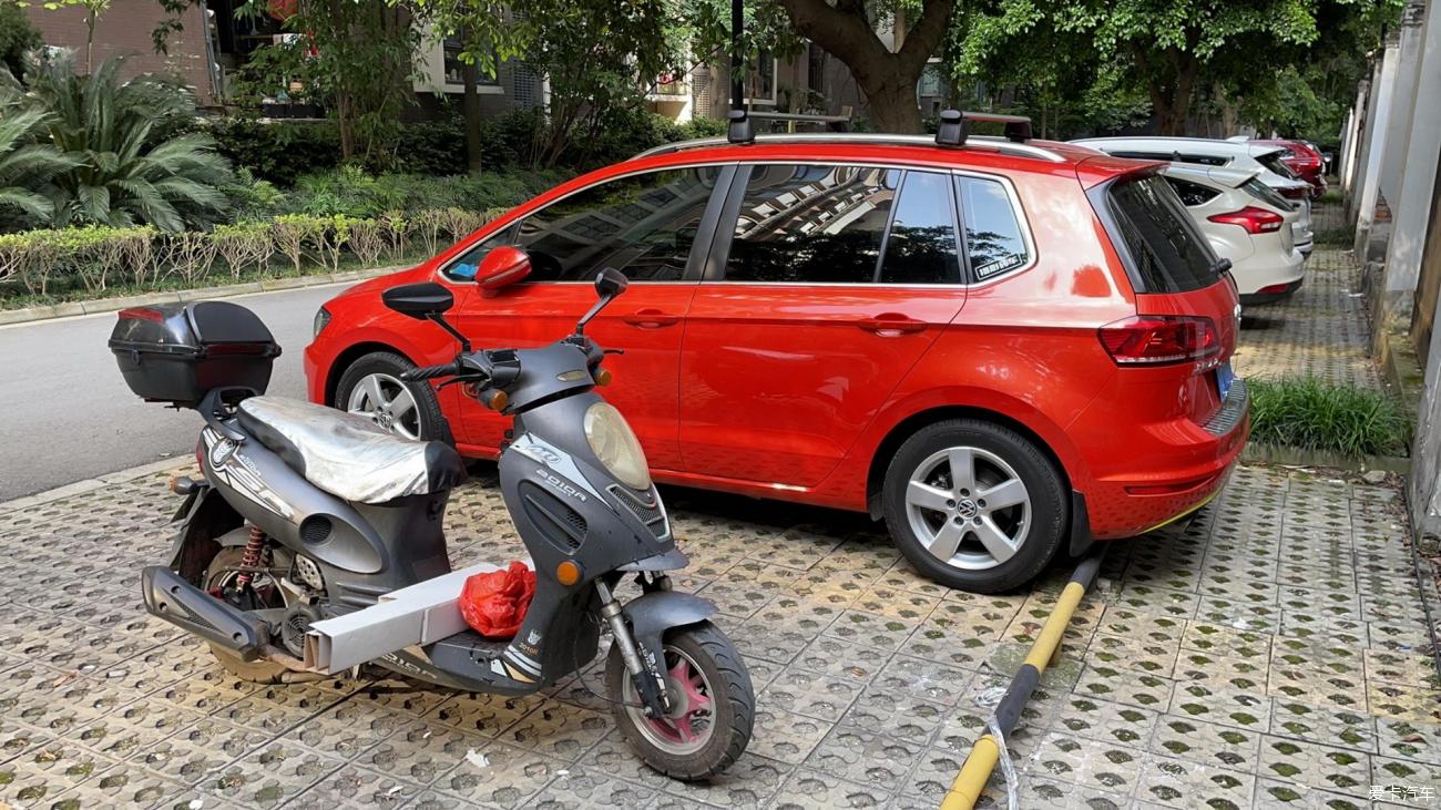

此次改装太仓促了~昨天晚上微信群里改装店老板给我分享一个X鱼链接,然后就买了,然后今天就开始搞了~
费用如下

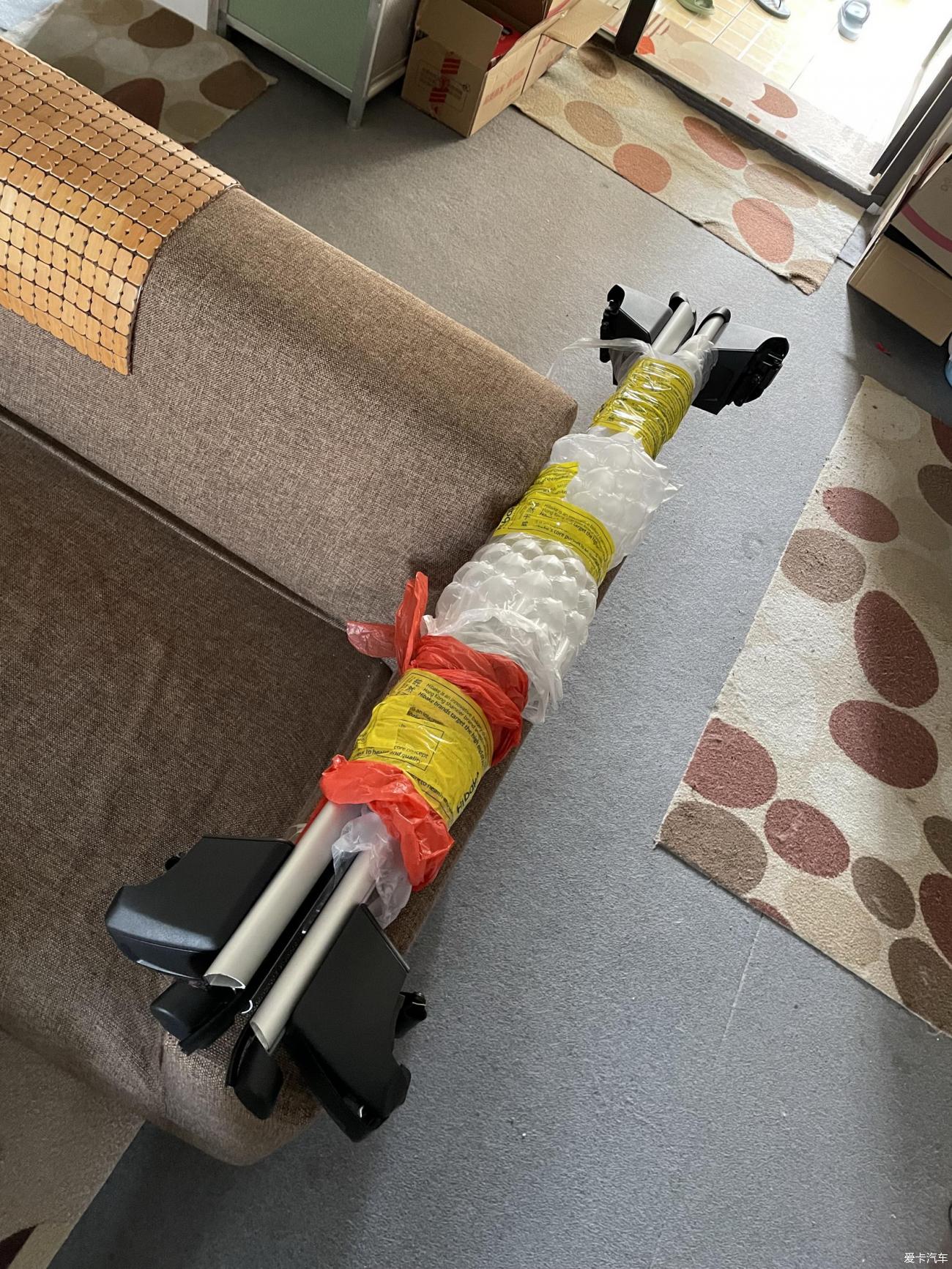

奥迪Q5原厂横杆 X鱼价:150元  不包邮,我自己驱车来回100KM 去拿的!
钻头:10mm=12元 + 8mm+6mm=13元 结果6mm钻头太小没用上。

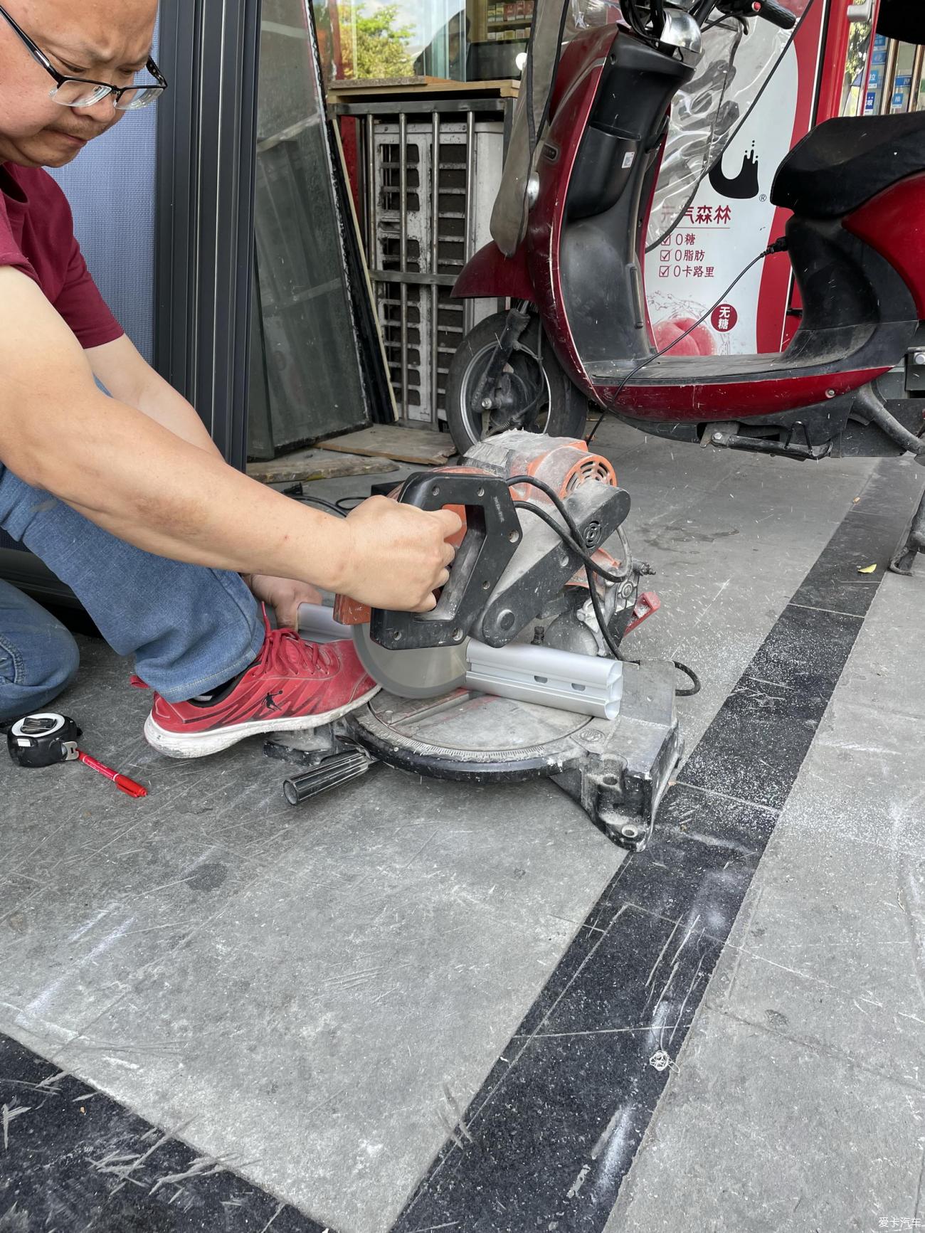

门窗店切割横杆费用15元
合计费用:150+12+13+15=190元
早上十点到达目的地,取货,然后返回家里将近12点,吃了午饭就开始搞,将近5点结束施工。
大约5个小时的施工时间。

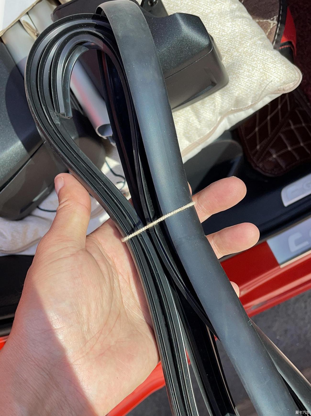

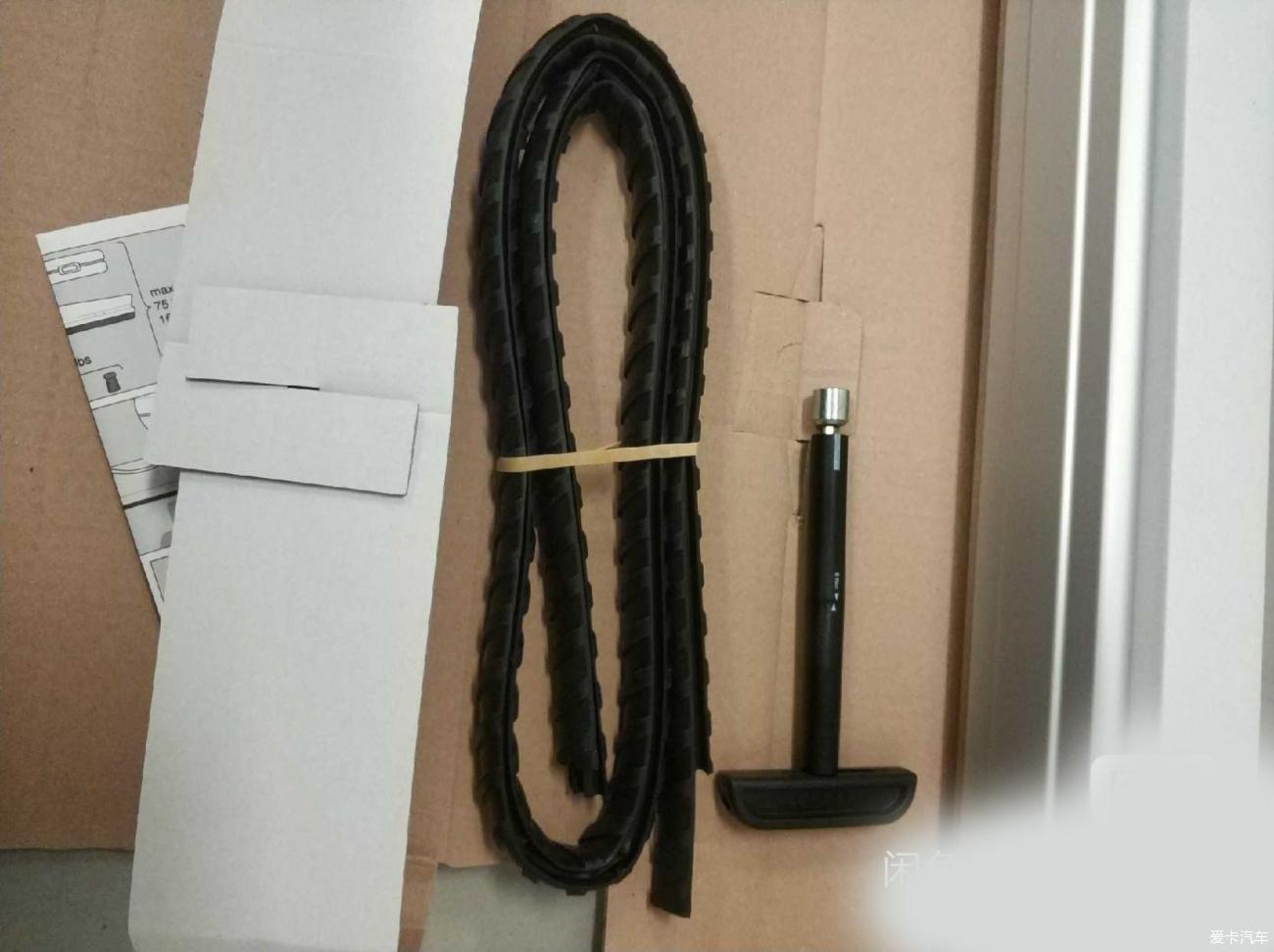

这是到手的胶条,与商家发的商品图片不一致。不过 我看网上有的也是这个样子的胶条。
这是商家发的商品图片,没有说明书,胶条不一致。
这是8mm+6mm 钻头,后来又从新买了10mm的钻头。6mm 太小 用不上。
Q5原厂附件,扳手,我擦发现还有扭矩功能,且还能拔出手柄,还附赠内六角。

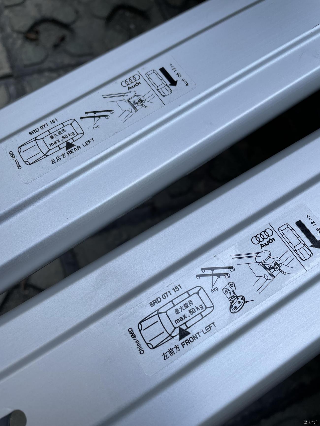

最好的方式就是拆掉不带标签的一侧爪子{这样能分辨前后,因为标签上有注明前后的说明}

找个门窗店,切割一下。注意有坡度!
找个就是我走弯路,定位错误的孔,幸好我是先开孔然后再锯断~~
找个坡度的面 也好找,拿另外一头本身有坡度的放在切割机上比对就OK ~~~

这就是需要保留标签的一头,找个标签上有注明前后不对等的杆儿。
注意看标签~~~
这就是前后的杆儿,不一样长,前面的要长一些,后面短。

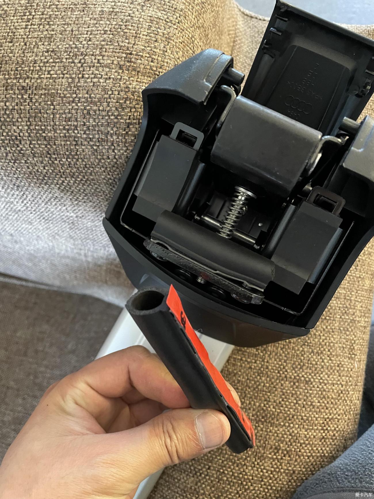

奥迪Q5杆子上有固定点,这个爪子上是有几个固定销的。防止摩擦行李杆,用这个上次给车门密封的胶条粘在爪子的固定点上。
四个爪子都用这个粘一下,防止摩擦我们车型的行李架。

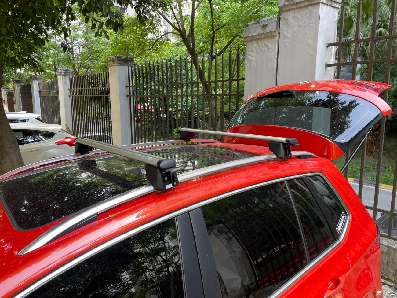

扣回两侧的塑料盖子,塑料盖子是卡在最里面的那个螺丝上面的!
横杆后面与玻璃的高度差距9CM 足够天窗的开启了。
横杆前面与天窗的高度差距也是9CM 也足够天窗任何形式的开启了!

施工完毕,多亏了小摩托 来来回回更换钻头~~~
