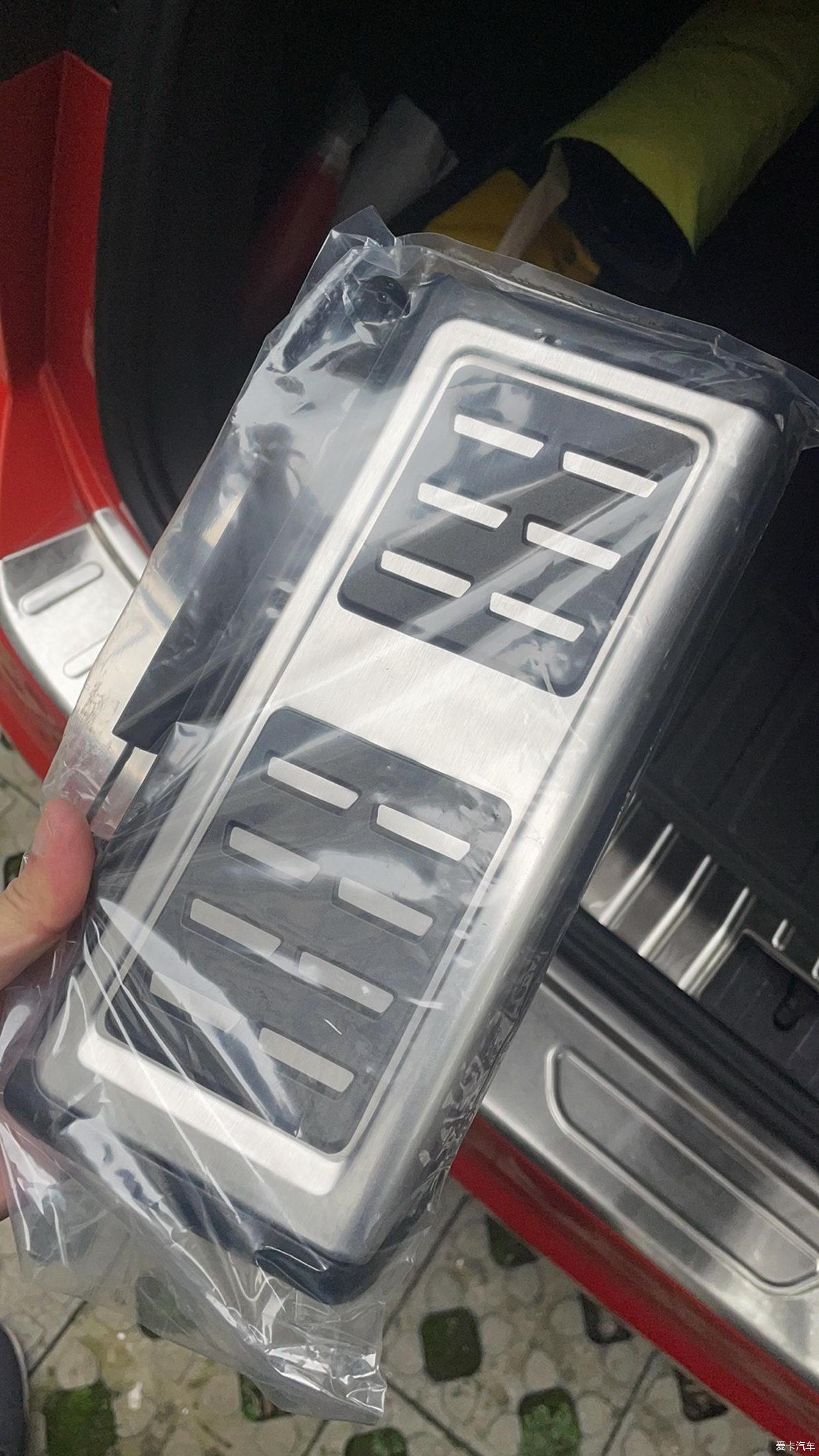

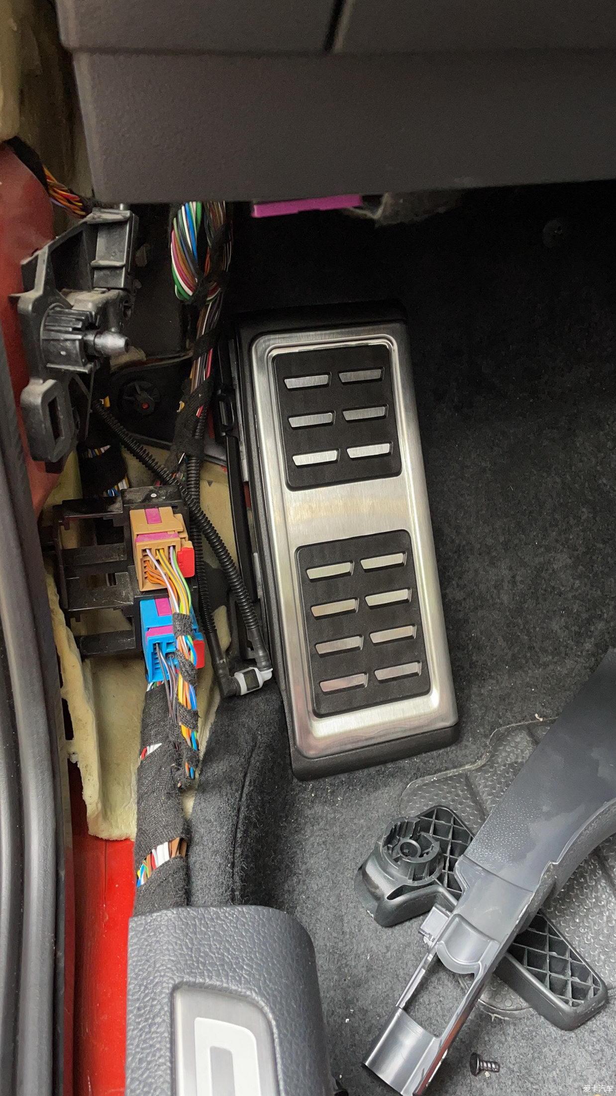

以前 只是单纯的买了油门踏板和刹车踏板,为了追求完美的视觉效果这次花了40元重金继续安装休息踏板。
网购休息踏板,全网应该是最划算的了 40元~~质量还不错!
虽然没有看到任何大众标示,但是做工这些 几乎没撒问题,且很厚实,用料很足。
对比了车上拆下来的原装货,新买的感觉厚实很多,另外还加上有一块不锈钢。
这是之前安装的油门踏板和刹车踏板。其实我的脚垫,也阻挡了休息踏板的视野区,安装好 也看不见。
反正我的这个转向柱 确实有锈迹,不过不影响。我记得我上次都在这个柱子上喷了黄油。

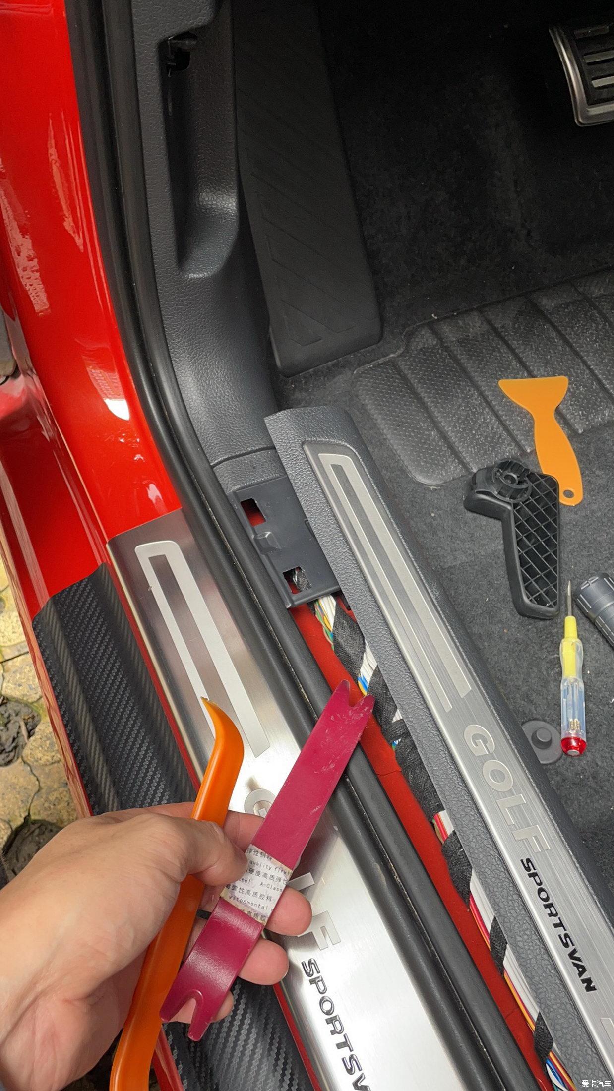

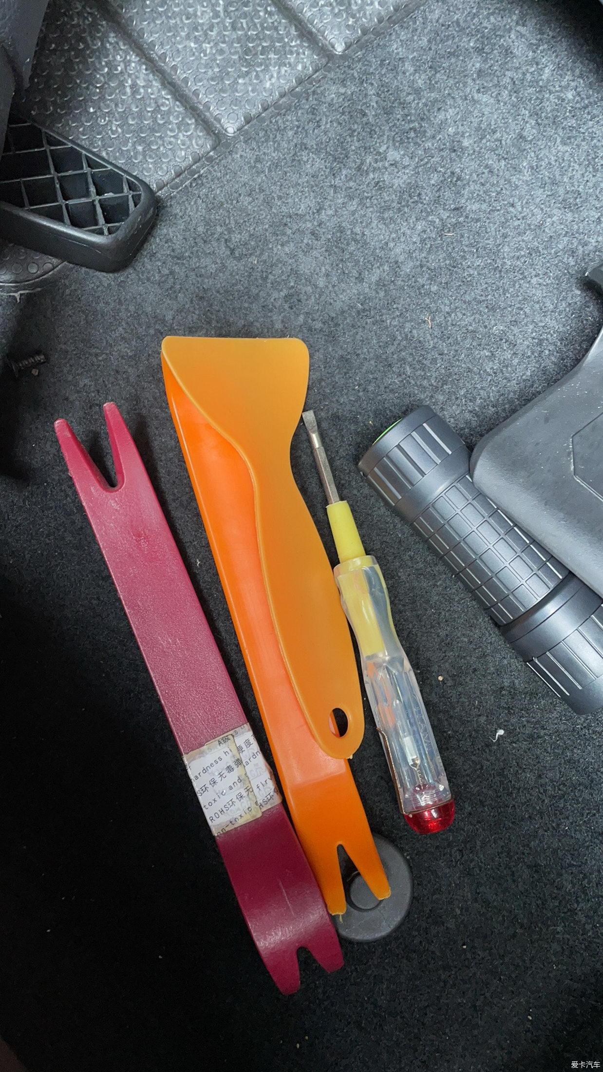

工具很简单,几个撬棍撬开~~

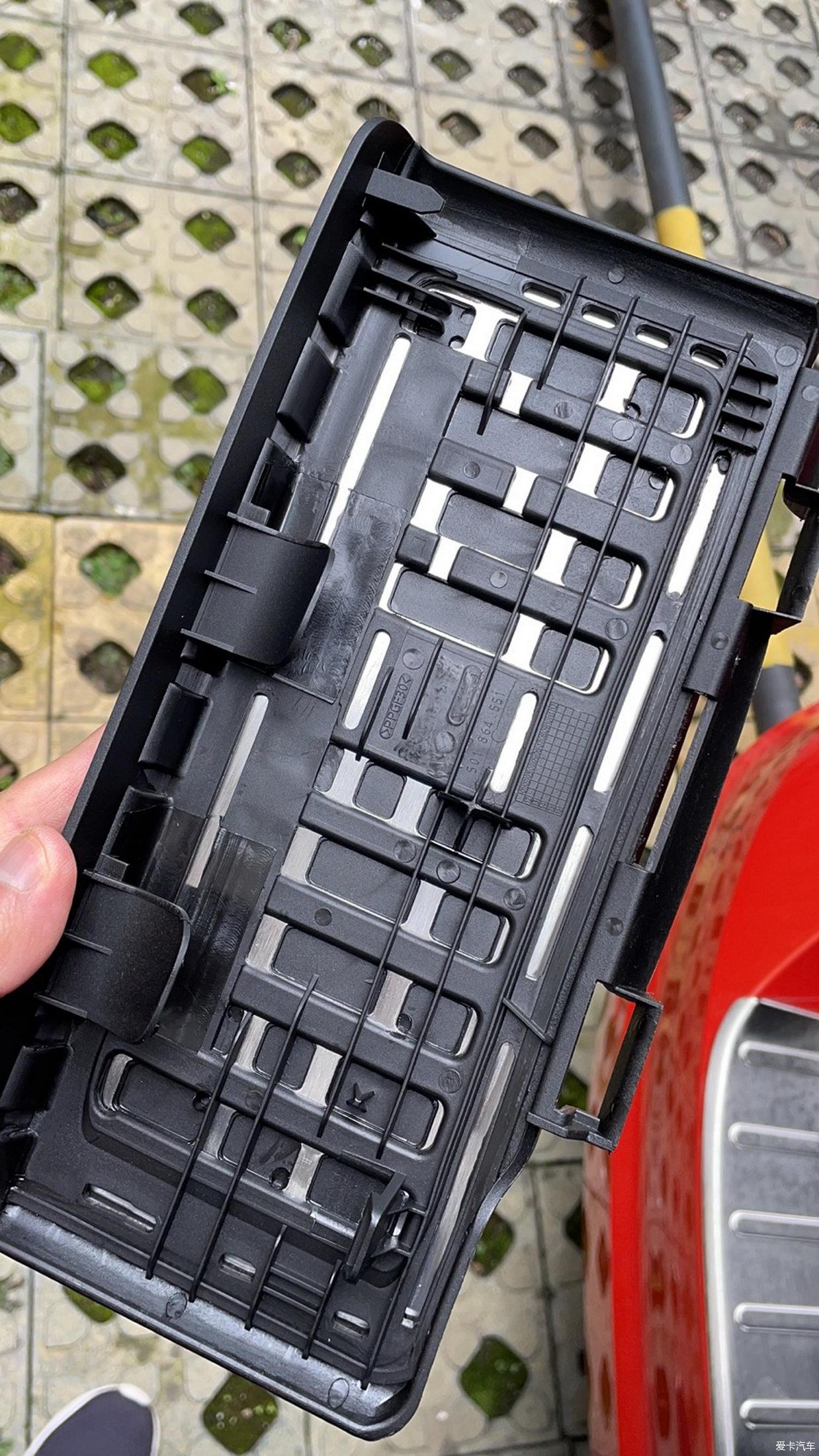

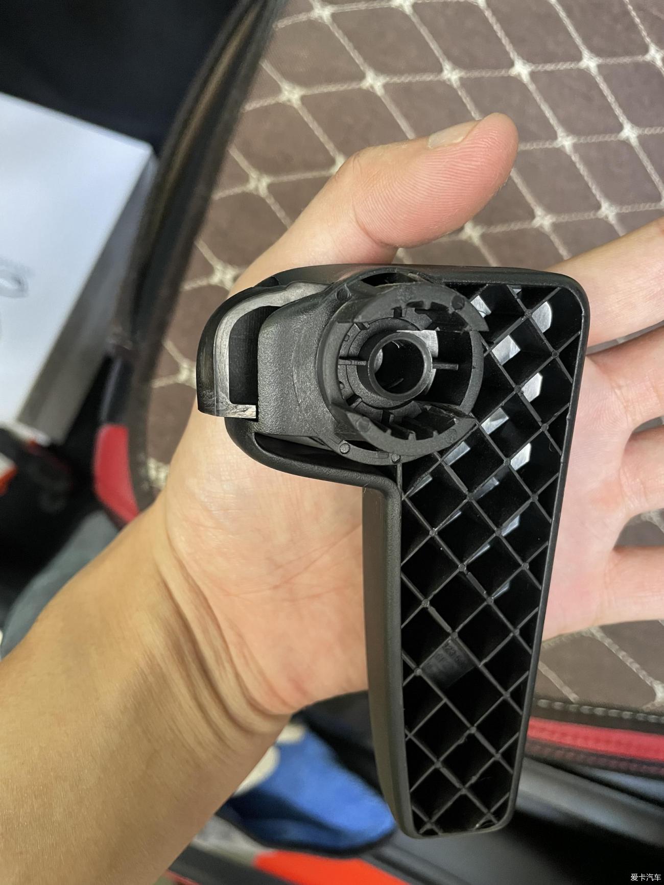

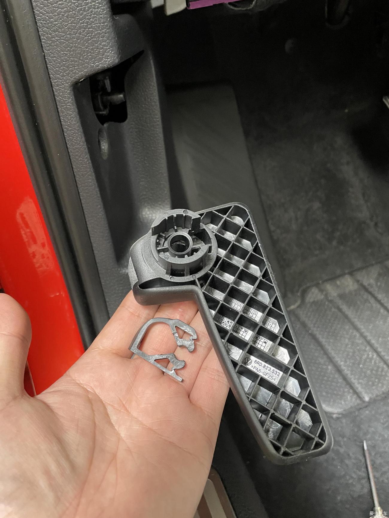

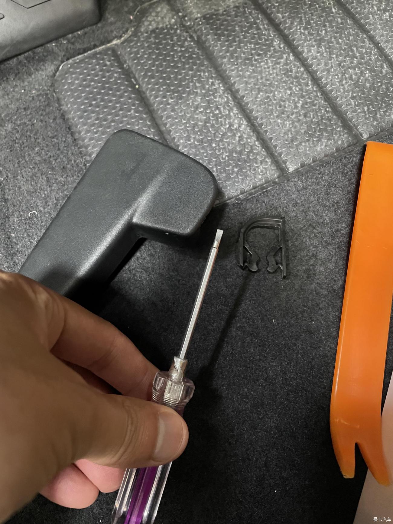

重头戏是拆这个发动机引擎盖的把手,有一个卡子,卡住的,要把卡子往外拔出来一些。

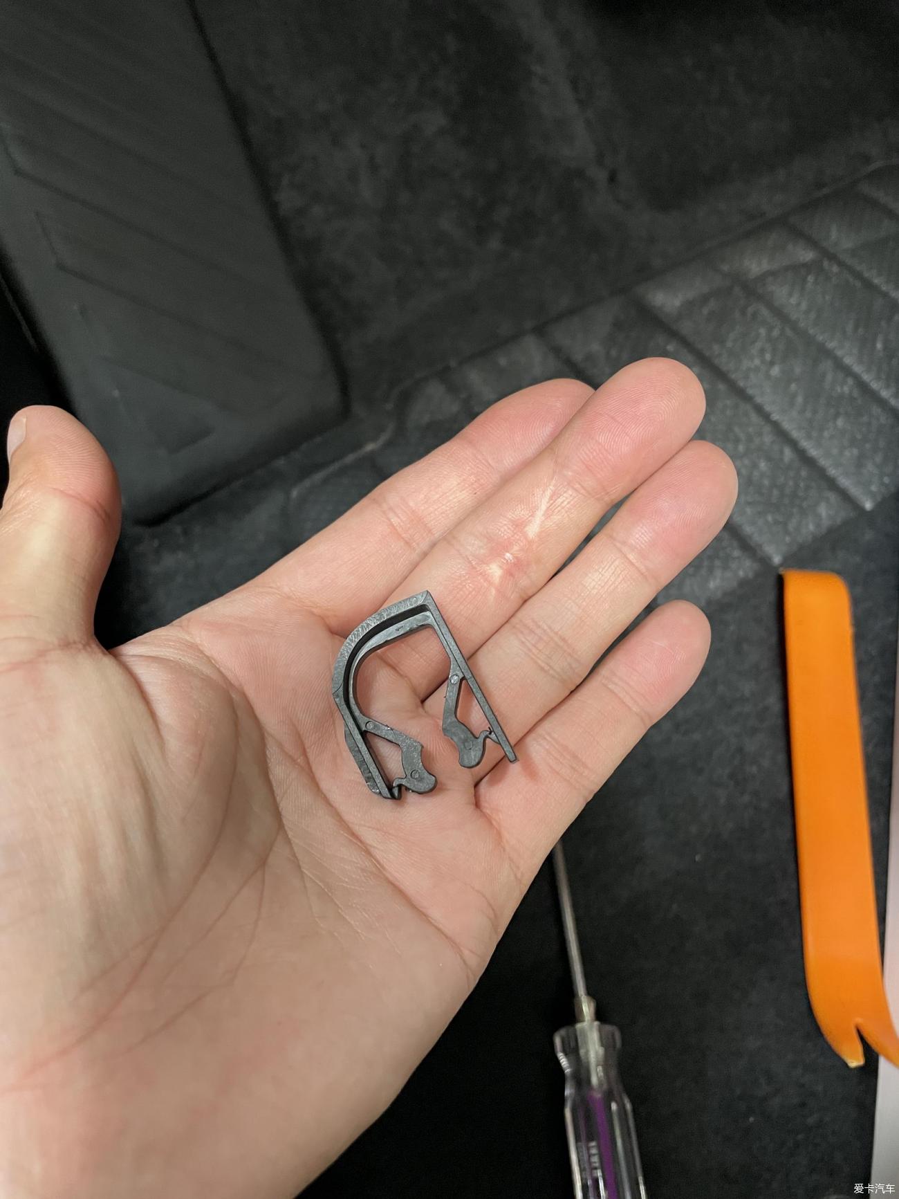

这既是把手的卡子。
在把手搬起来【引擎盖处于开启状态】的时候,用一字改锥往里伸进去往外面敲一点儿;就能轻松取下把手了。

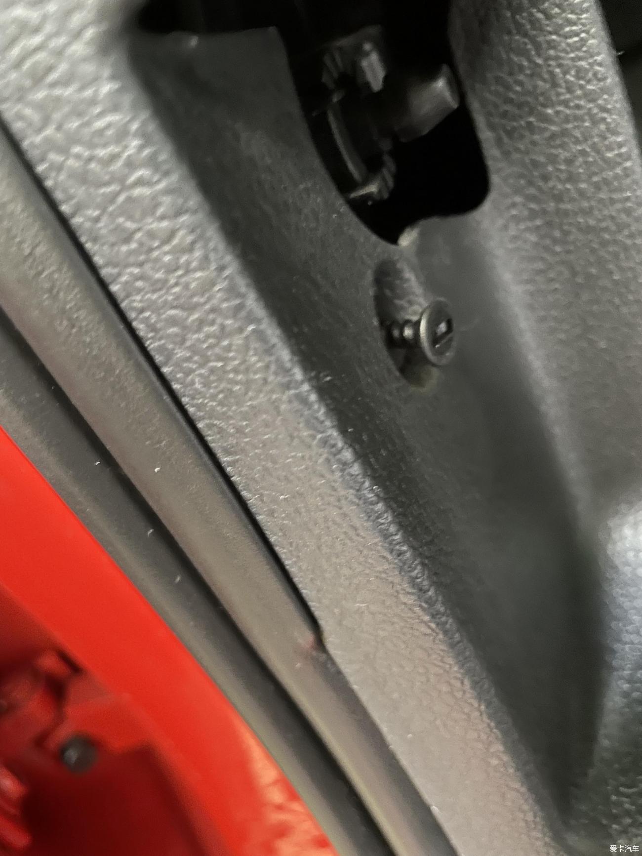

把手背面还有个螺丝一样的口子,也会是一字改锥旋转出来 敲出来~~~
注意看 这个把手,此刻处于被撬出来的状态~

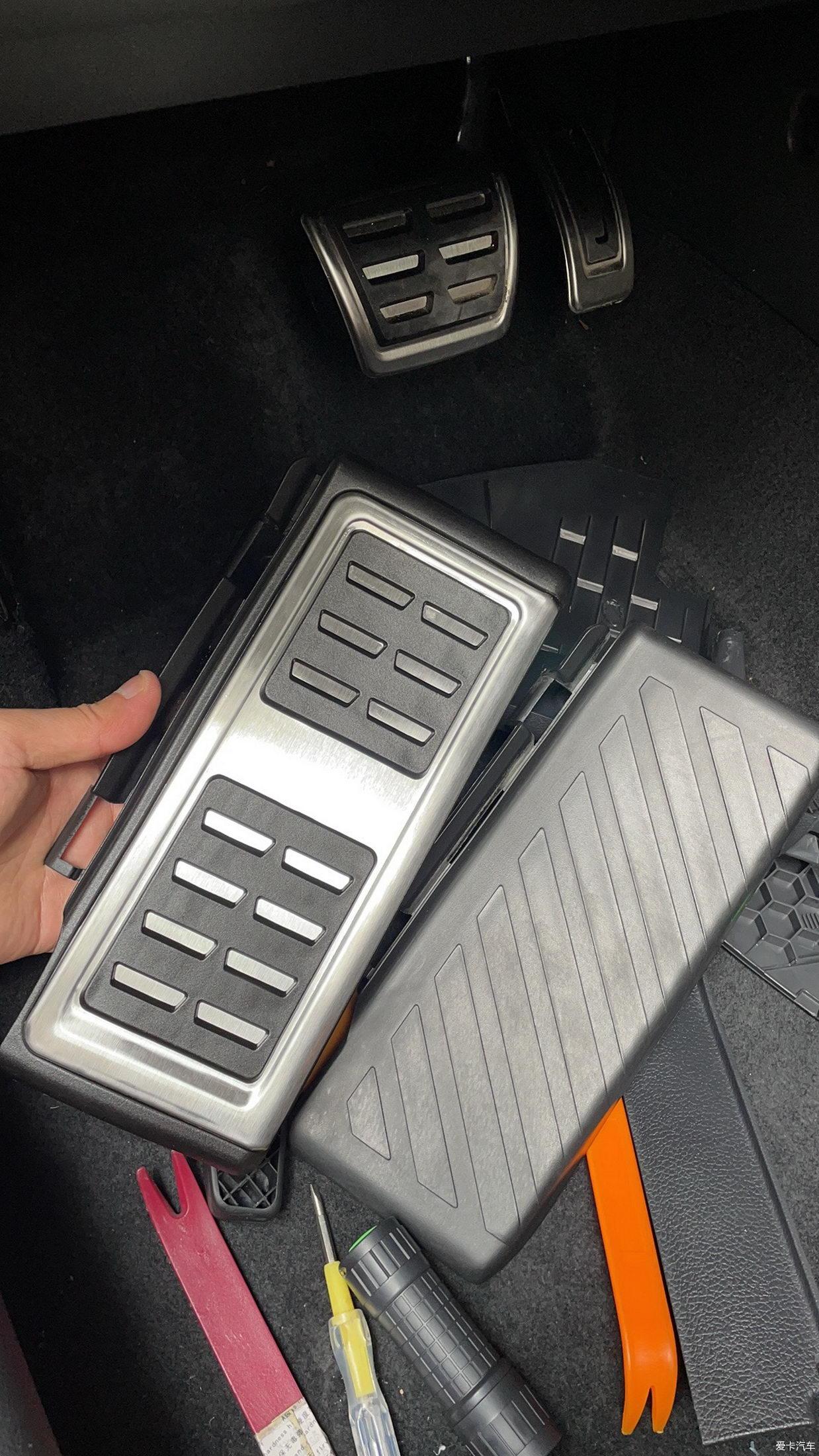

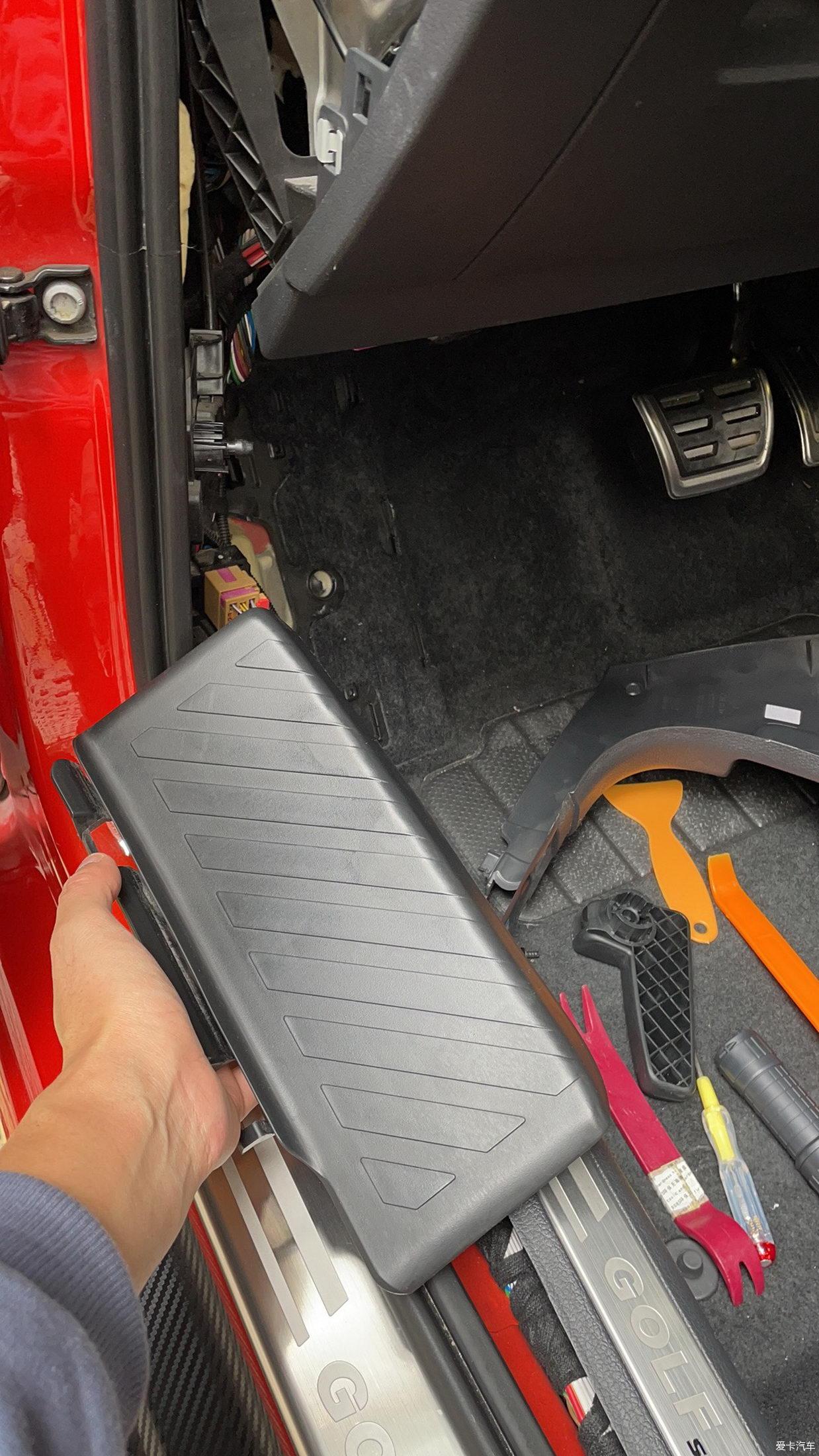

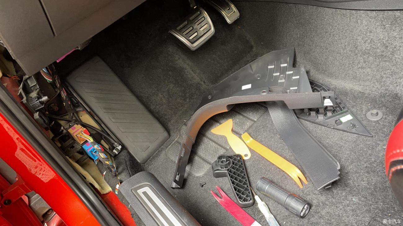

由于为了更轻松的拆卸休息踏板,我把侧面保险盒盖板也拆了,因为这几块覆盖件是环环相扣的!
休息踏板 直接往上扣起来,记得带上手套,谨防受伤。

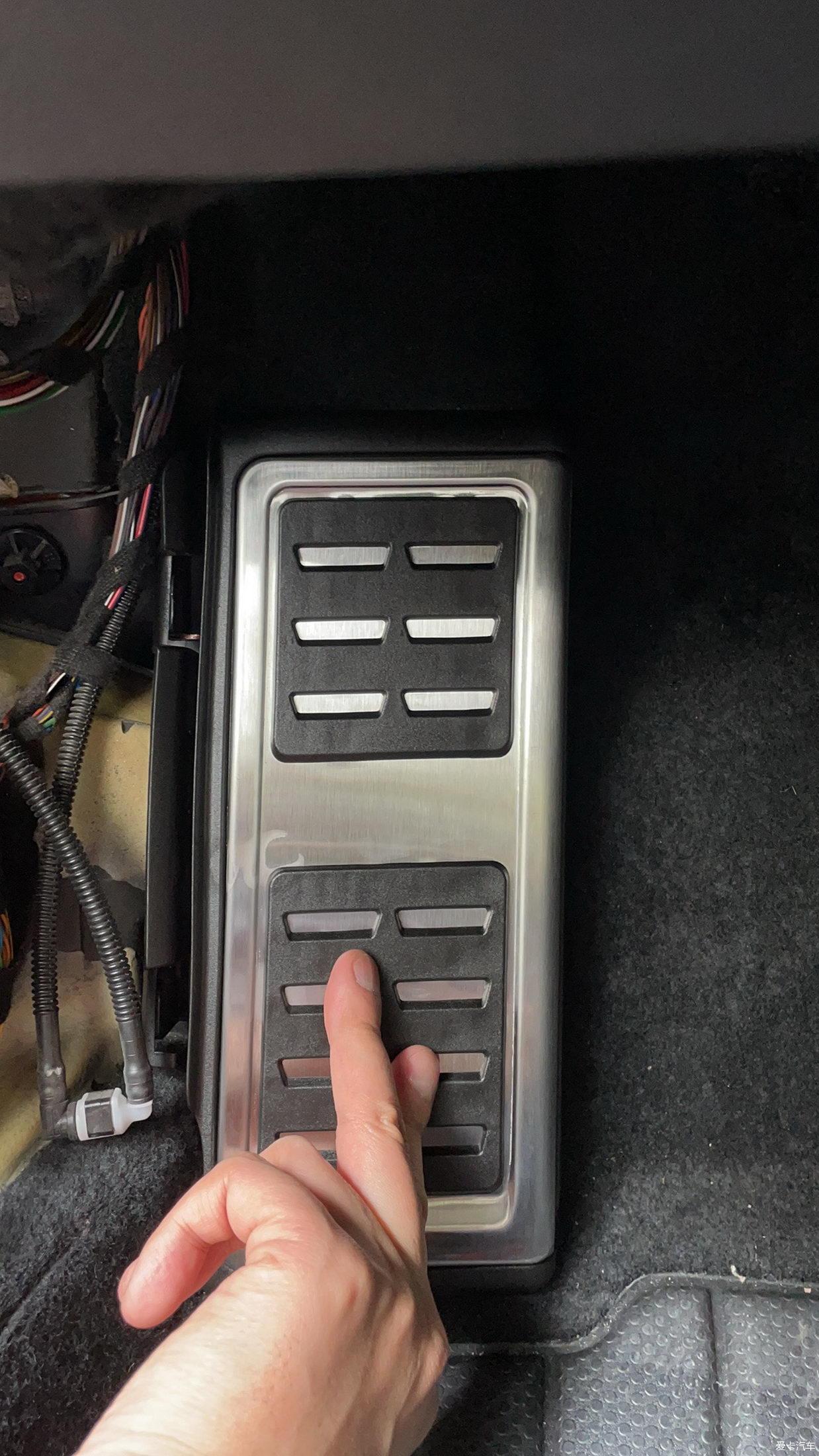

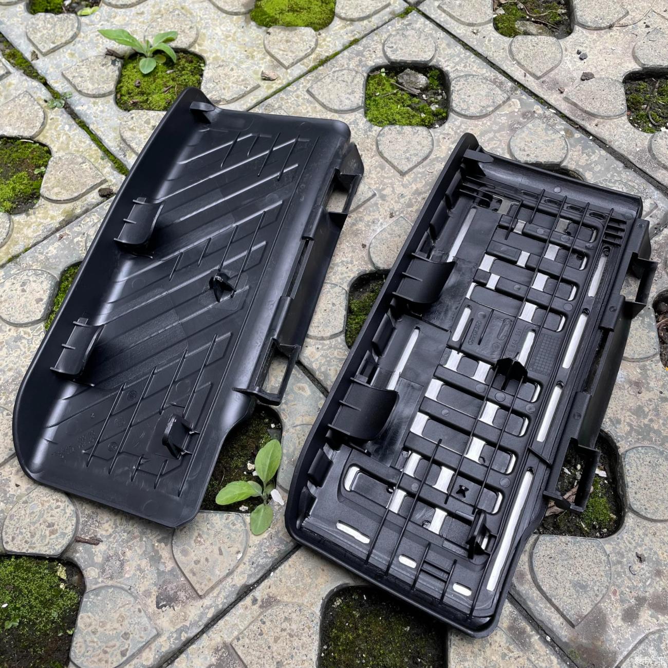

对比一下!
注意看左边有两个卡子,先从右网左滑动扣住下面的卡子,然后在往下按 即可安装完毕。
安装完毕~~准备复原。
所用到的工具就这些!黑色圆筒为手电筒。

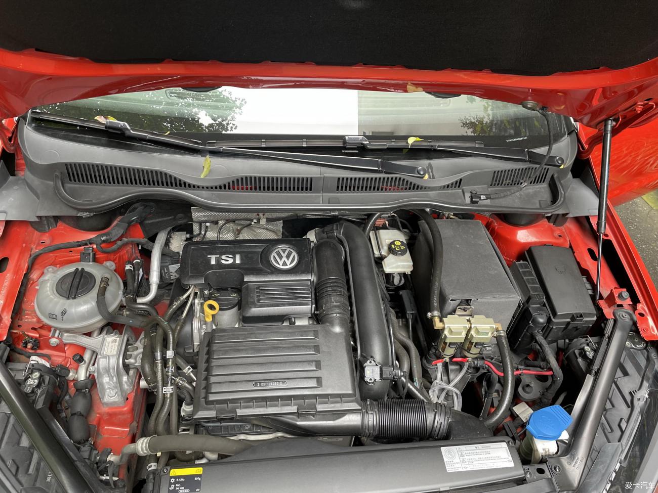

顺便清理一下发动机舱 加个玻璃水。
忘记盖上发动机盖子了!!此次安装完美结束。

我也是自己安的,但除了原踏板什么也没拆,就能安。
啥意思? 原车踏板不拆 也能安装?不能把???~~

我是说不用拆旁边的部分,只拆踏板就能安
你确定么?? 我之前拆过,但是不拆旁边的 去不掉~~~~ 不信你试一下!!!有个卡子 是从上往下扣的!

我都自己换完了
估计 你是强制卡进去的!
