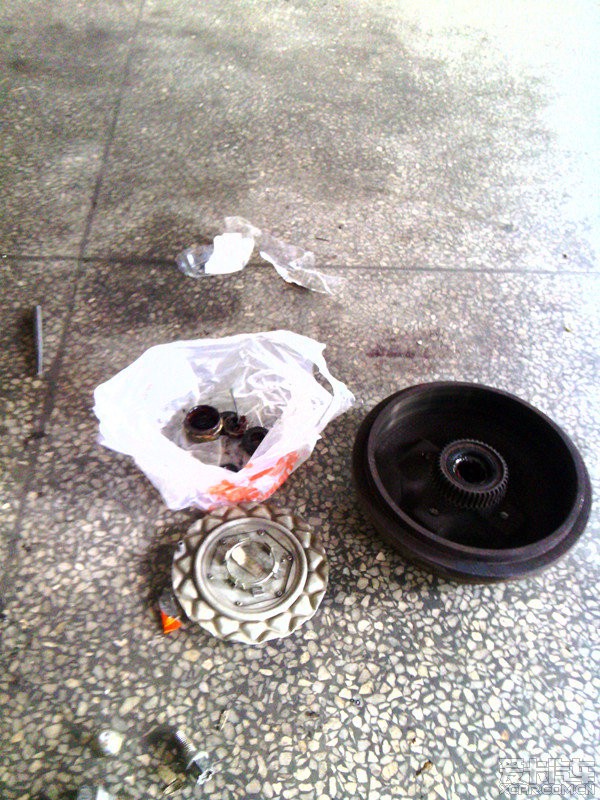

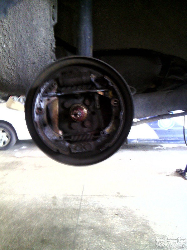

老捷达---刹车分泵换件
刹车部件会老化的

老化的要换掉。还好不用整个换分泵

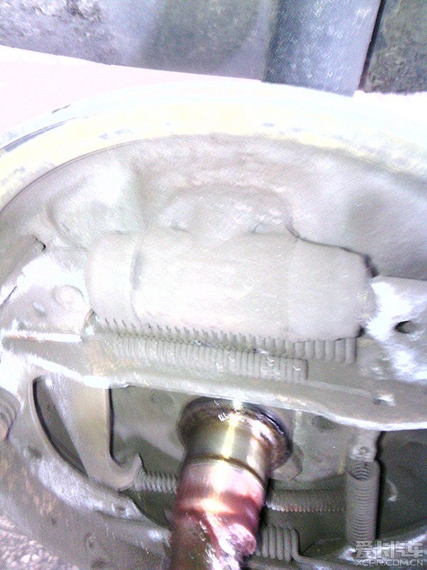

这个是要换的

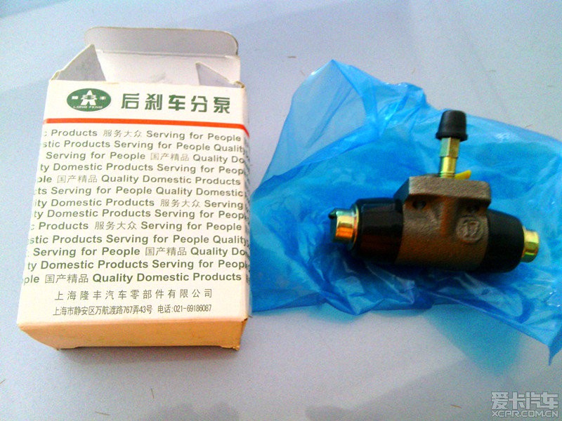

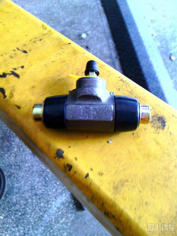

先感谢版主设的精华。惭愧惭愧。这个刹车分泵不用整个换,只要换这个皮筏算好的,其他有些车型的用不牢,只能整个换。那更催悲。我自己换--还真不行。我只会开车然后感知哪里出毛病。大修理工的判断能力和我差不多。分泵这东西要跑一段路再摸摸轮圈金属部分,温度明显高于别的轮子的就是要换了。
    那个部件的厂址大家还有印象不?万航渡路啊?---74号魔窟的所在地啊。色戒的男主角啊

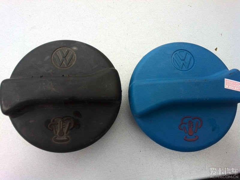

2014-04-16   换防冻液壶的盖子   据说蓝色新的是上海大众的   大家看看 大概25    具体价格不记得了,

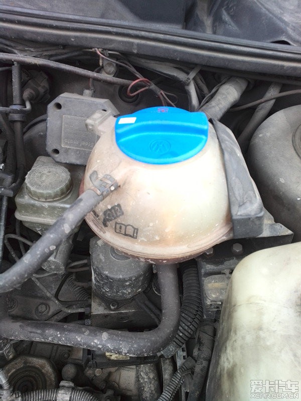

换上去以后的样子,油迹斑斑啊。老啦。
