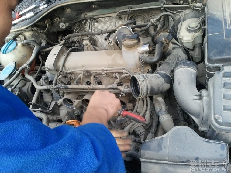

最近感觉车子启动不畅,噪音变大,
由于保养完大概俩月,又刚换的汽油滤芯,实在想不通哪里会有启动不畅的问题,于是咨询高手得知可能进气道部分太脏了!
于是拆之。。。。。
[ 本帖最后由 liqianzhi 于 2012-10-31 18:50 编辑 ]
附件 点击查看原图 (141.11 KB)
发表于 2012-10-31 16:56    IP属地:未知

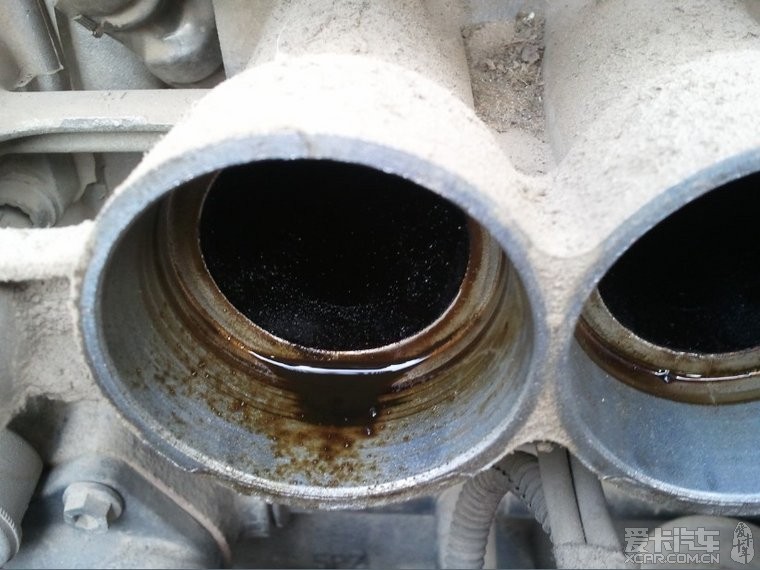

2.0的明锐,进气道比较好拆,各种管子各种接头拔掉,

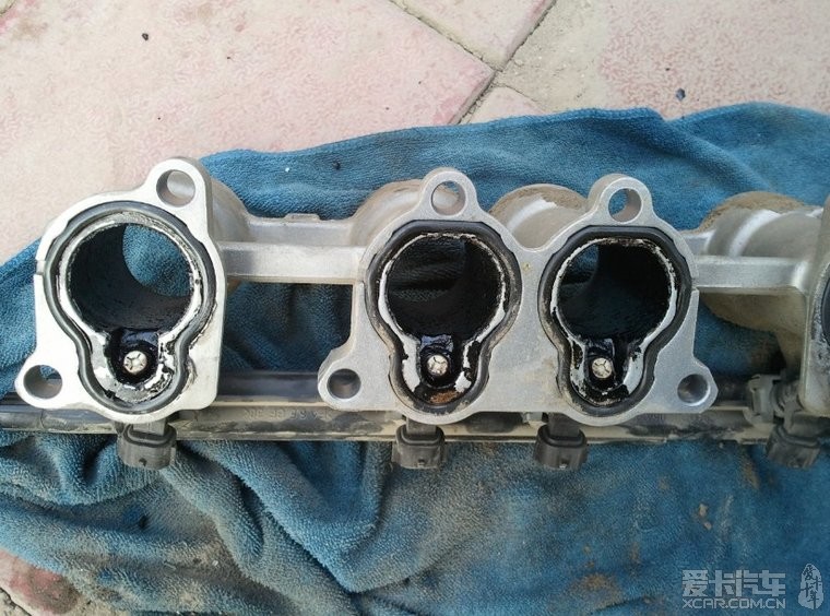

见1楼,用化清喷出的“酱油”,
但这不是最可怕的,最可怕的在下面。。。。。

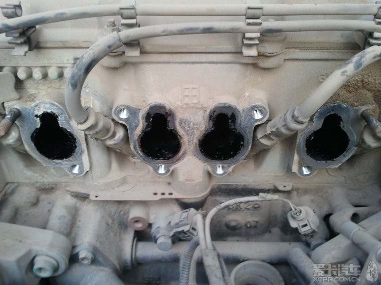

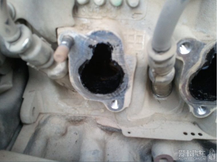

开始拆喷油嘴,这4个洞洞学名叫什么?进气歧管?

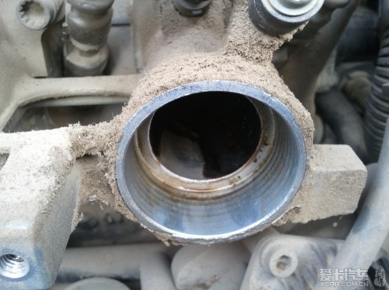

喷油嘴什么的拆下的样子,洞口不是一般的黑啊,里面是气门顶杆,旁边是火花塞的线。。。。
气门顶杆位置全是黑渣渣,用手一碰就碎。。。。(这个地方实在不知道怎么清,所以就没有动,怕大渣渣掉进燃烧室。。。)
不是一般的黑。。。。

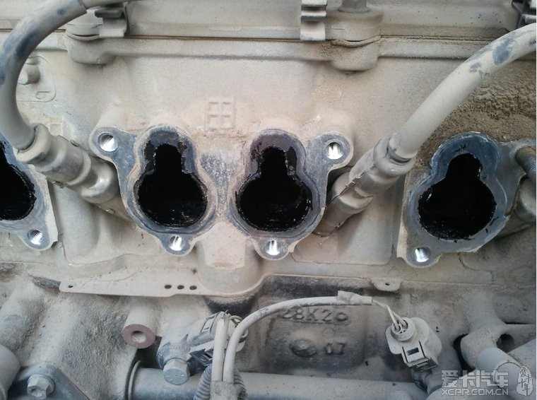

图有点乱。。。这是没拆喷油嘴和歧管的时候,看对比吧。。。
用化清喷了一下。。。。酱油流出。。。
这个是用布使劲擦过N次后的一丝锃亮。。。。。露出金属本色

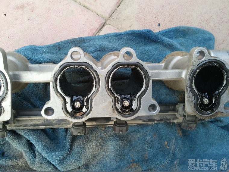

这是是拆下的喷油嘴。。。。管内和喷油嘴周围全是黑炭(有些反光,颜色不自然),用手摸上去有一种凸凹的磨砂感觉。。。。恶心
最右边的比较写实。。。就是这个恶心样子。。。
然后开始反复的活塞运动。。。。直到全部锃亮。。。。手上全是油,没有拍完工图!
