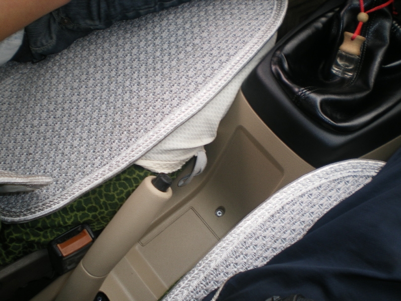

3:好好看看通道,也就是两部分组成的,在中间手刹下面的横杠那分开的

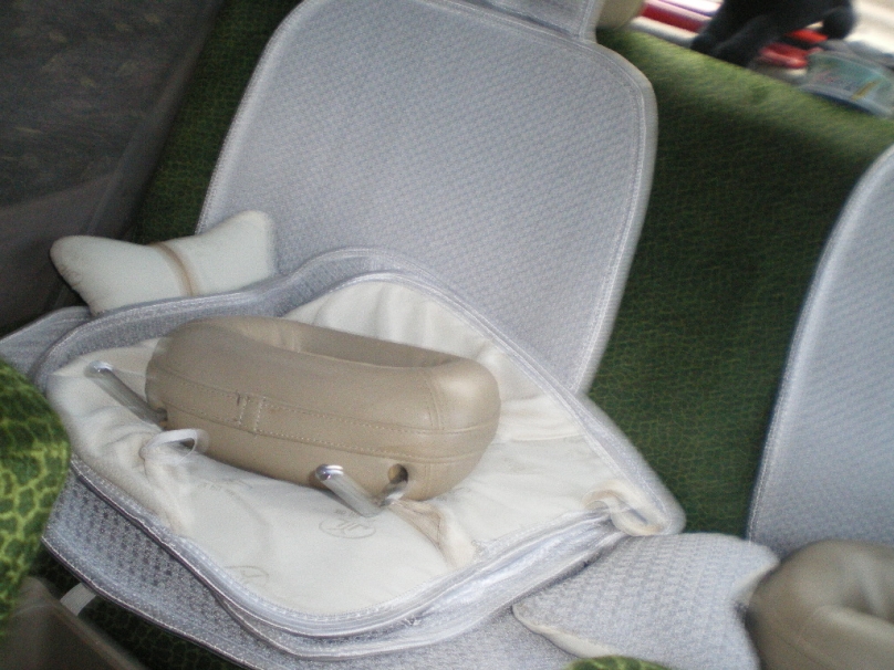

4:原打算不用拆座椅直接搞就行,但发现自己的水平还是不行啊。不小心旧弄脏了。后来在搞手刹时庆幸自己谢了个座椅(这是对以后想改通道的初装选手的经验)。座套啥的全撤了它往后放就行。

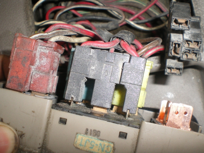

5:把门窗升降开关先撤了再说。建议》最好用相机把各个插线接口照下来,省的你以后装新开关时找不大前后门,麻烦。

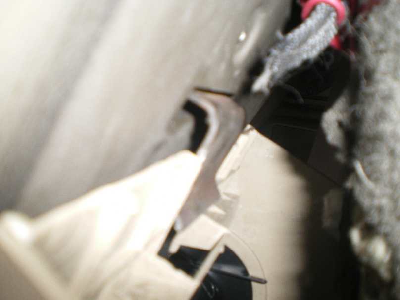

6:开始拆通道的后部分,往下拿时真不好拿,最好拆了座椅后再拿。。吼吼(就应该刚开工时就拆座椅)
7;总算拿下来了。速度,,快拆座椅。省的麻烦。

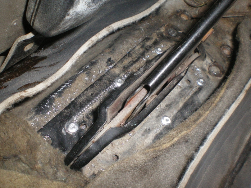

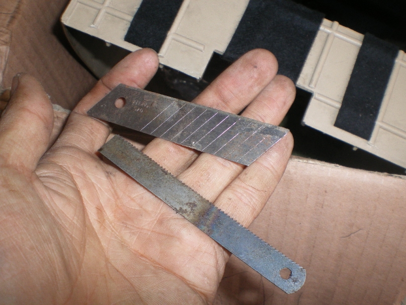

9:开始打磨新买的中央通道,看到那个铁片了吧,有卡友说把铁片据短就行。但那太麻烦,试试把通道的塑料拒掉会简单的很。别小瞧这单个工具,好用的很啊。一直打磨到最后面的那个突起的杠那就行。
10:打磨完毕,按上后挂档很顺溜。开始后移手刹座。卡友们出了好多关于后移手刹的意见。但我感觉我的方法也挺简单。后移2公分,用电钻钻6个眼用拉铆钉拉上就行。特别结实特别简单,几分钟的功夫。(强调下,在钻眼时一定调好位置,2公分就可以。把手刹不要弄在拉紧的状态!)
