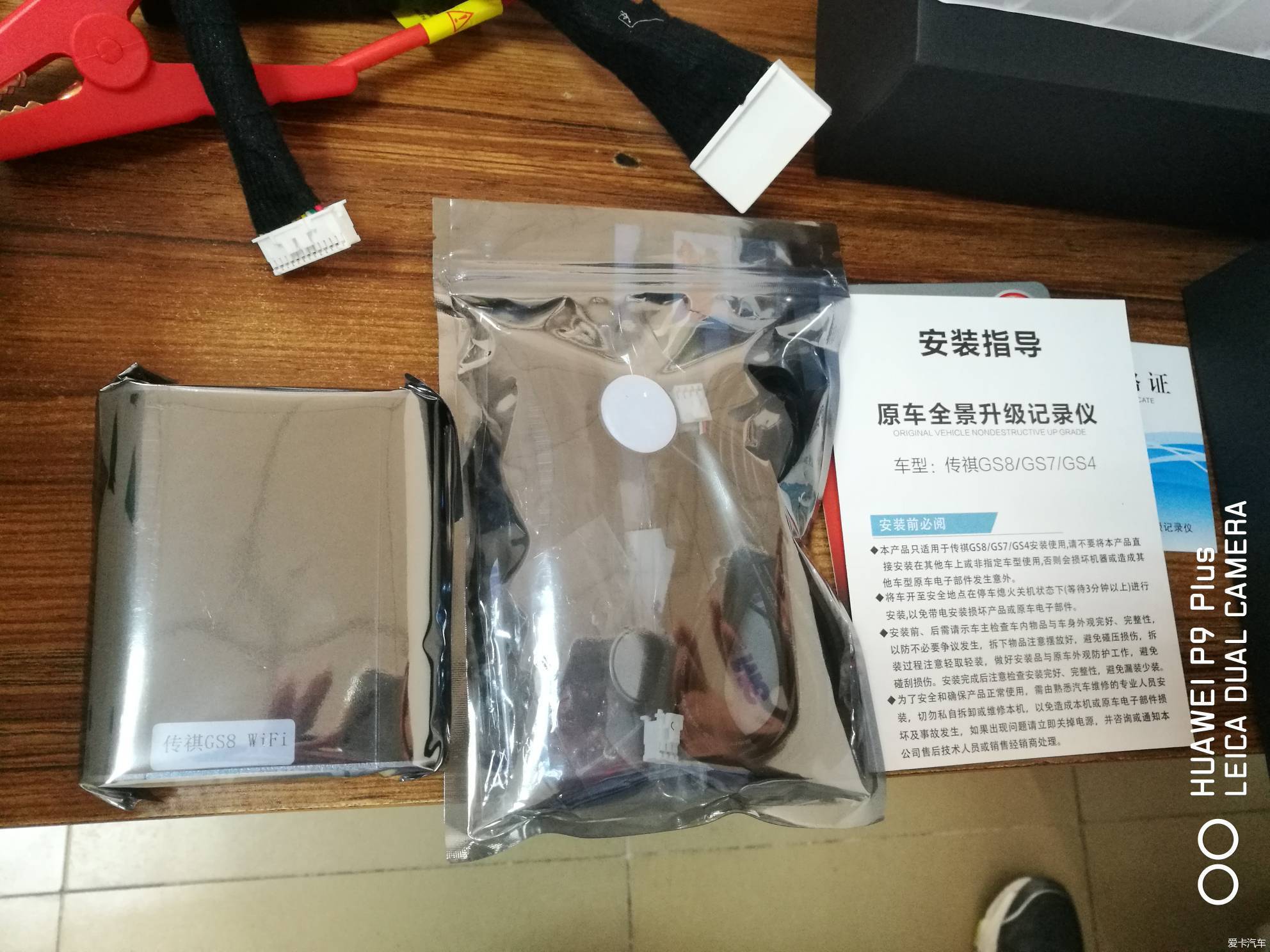

包装盒很精致呀

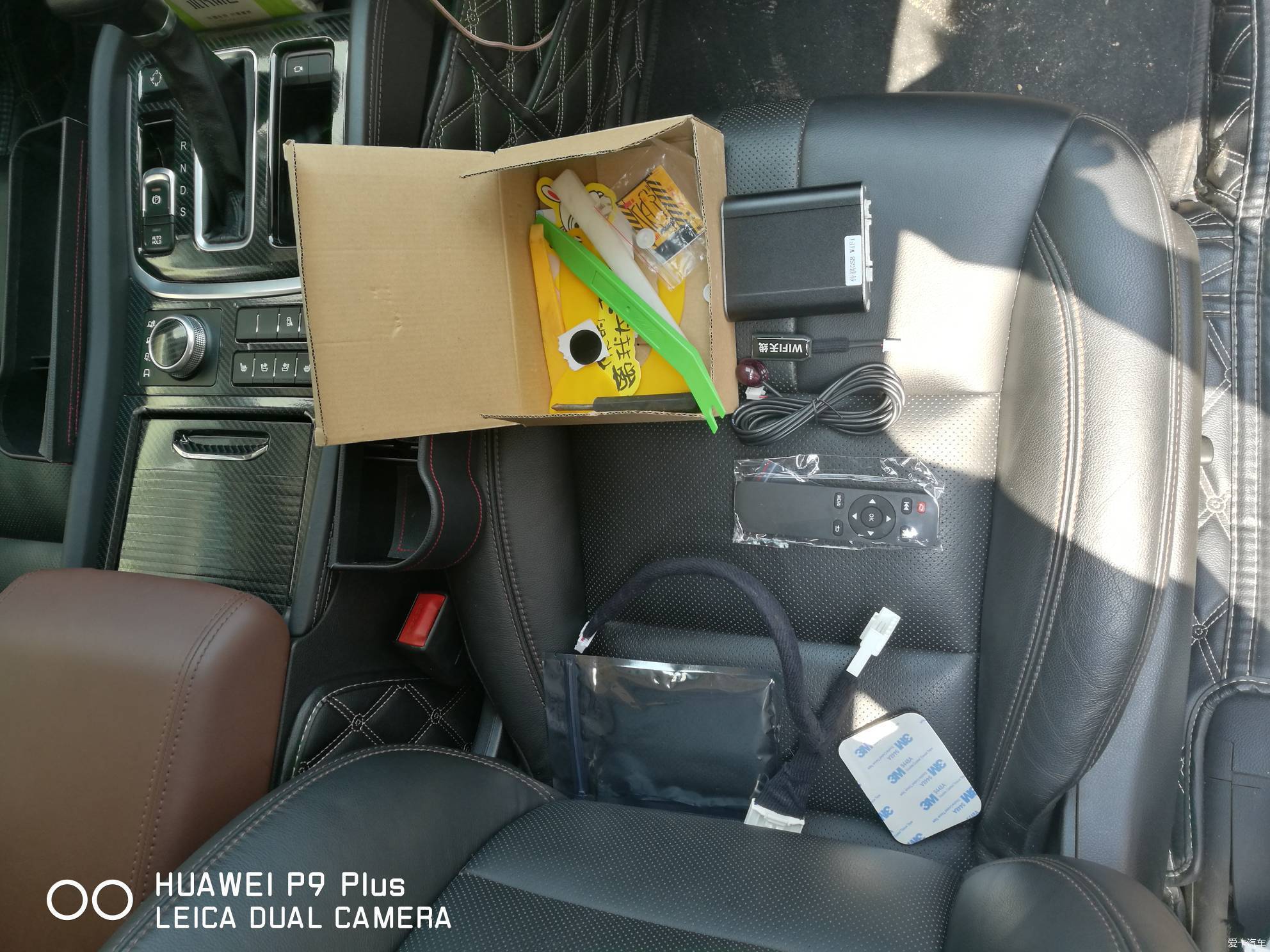

收到货迫不及待拆开看看
全套配件,送了三星32卡
有安装和使用说明,无损安装,10分钟可以搞定

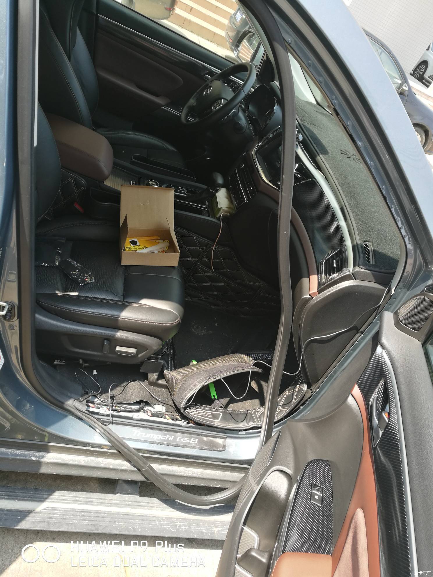

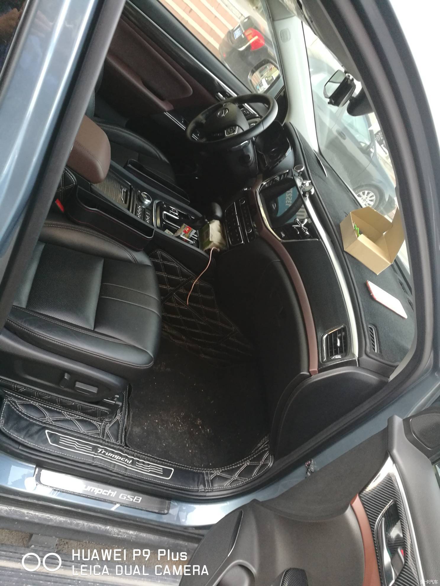

上车开拆

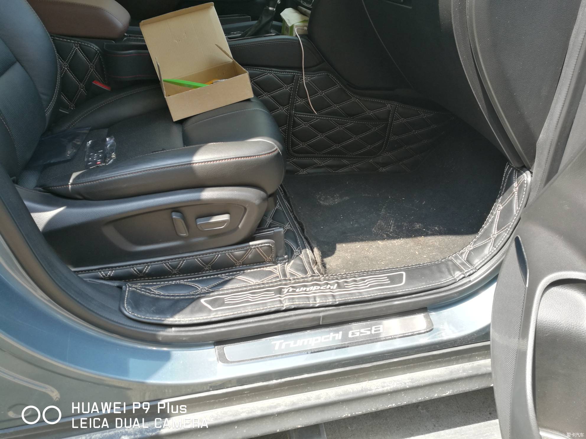

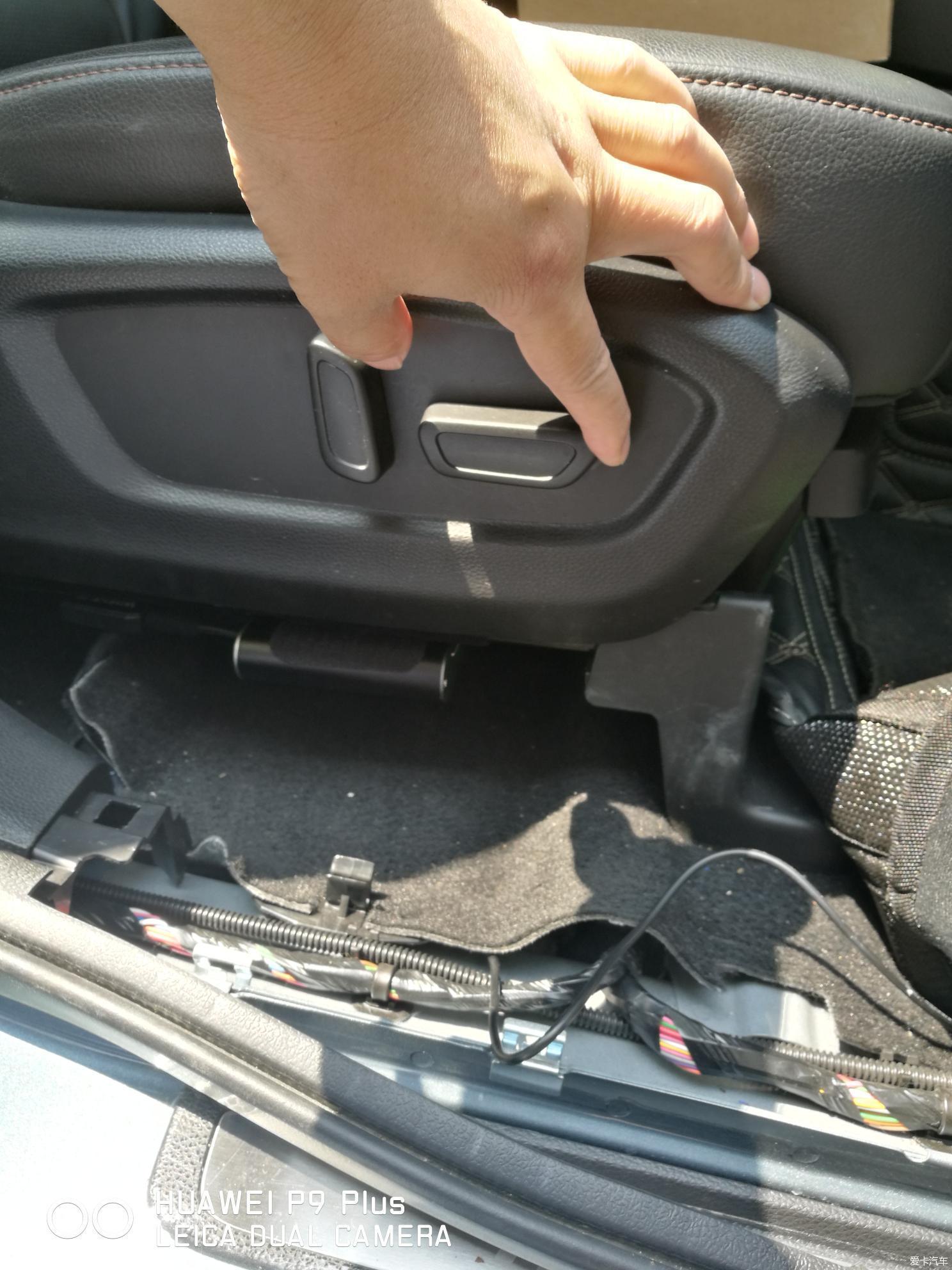

我们原车的360模块装在副驾驶座椅下方,我的被全包围脚垫挡住了,很完美,在此提醒大家,多注意这辆车有一个遗憾的地方就是很容易堵塞排水孔而导致雨水倒灌,由原车设计造成的,也有个人原因造成的,自费清理和更换配件费用需要7500左右,这些预防方案可以看我其他帖子,或者到《华夏传奇车友会》咨询交流,以免造成没必要的损失。
掀开全包围脚垫,打开门槛保护,拉开原车地垫,原车360模块,就藏在里面了
拔下原车的360插头与360记录仪盒子插头对插
像这样
把门框密封条拔下来,走线遥控接收器
可以直接放在原车地垫,也可以像我这样贴在座椅轨道上
贴好360记录仪盒子,前后移动座椅,测试会不会碍事,有无拉扯线束,没做一步都要考虑后续可能会造成的问题,如果车企设计师也有深思熟虑,就不会有那么多设计缺陷了。
复原,看不出我装了什么吧

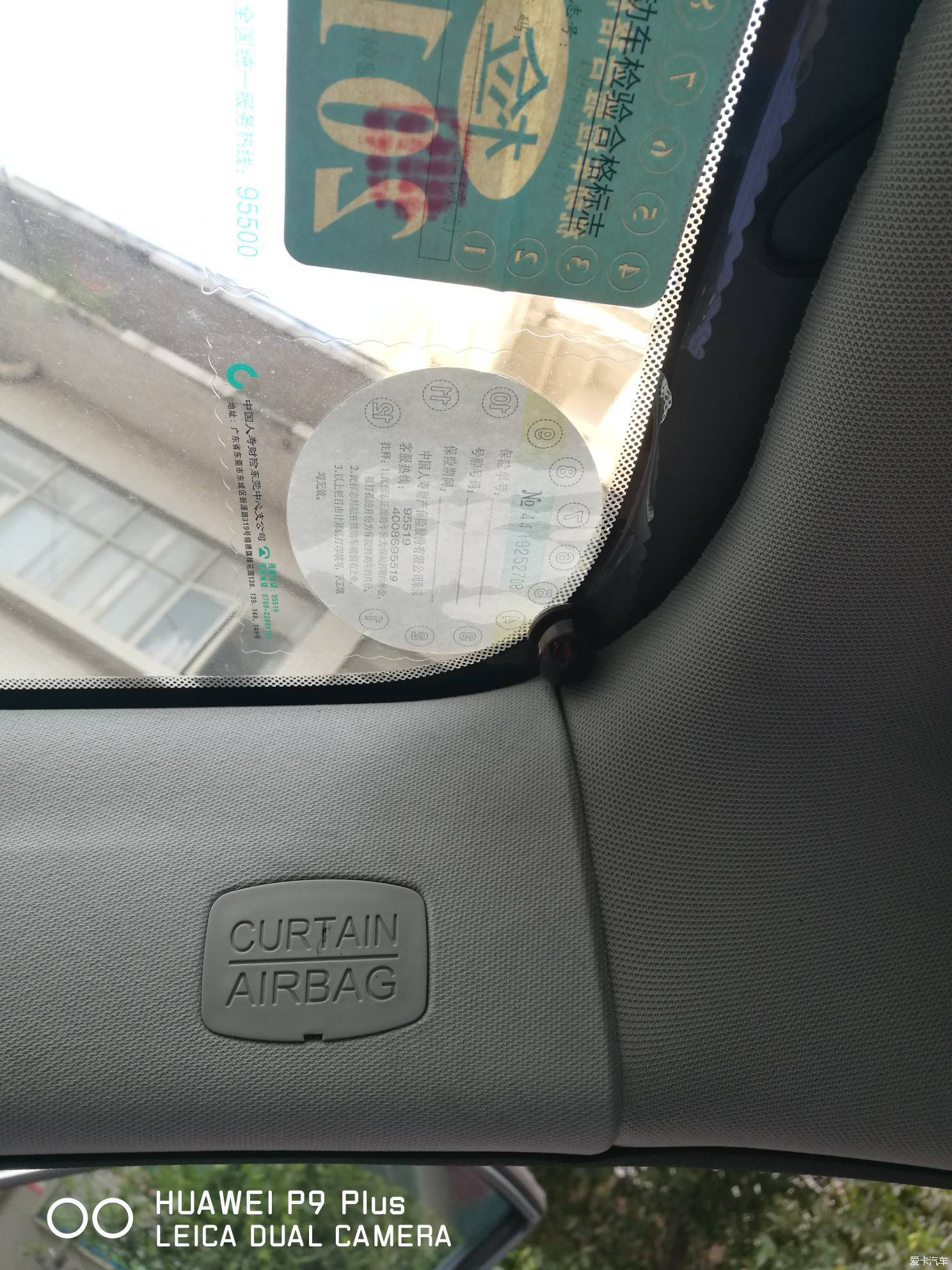

注意玻璃右上角就是遥控器的接收器了,这个位置非常隐蔽,对美观没有任何影响
就是这个小红点,是遥控的接收器,放在这个位置既隐藏又方便遥控

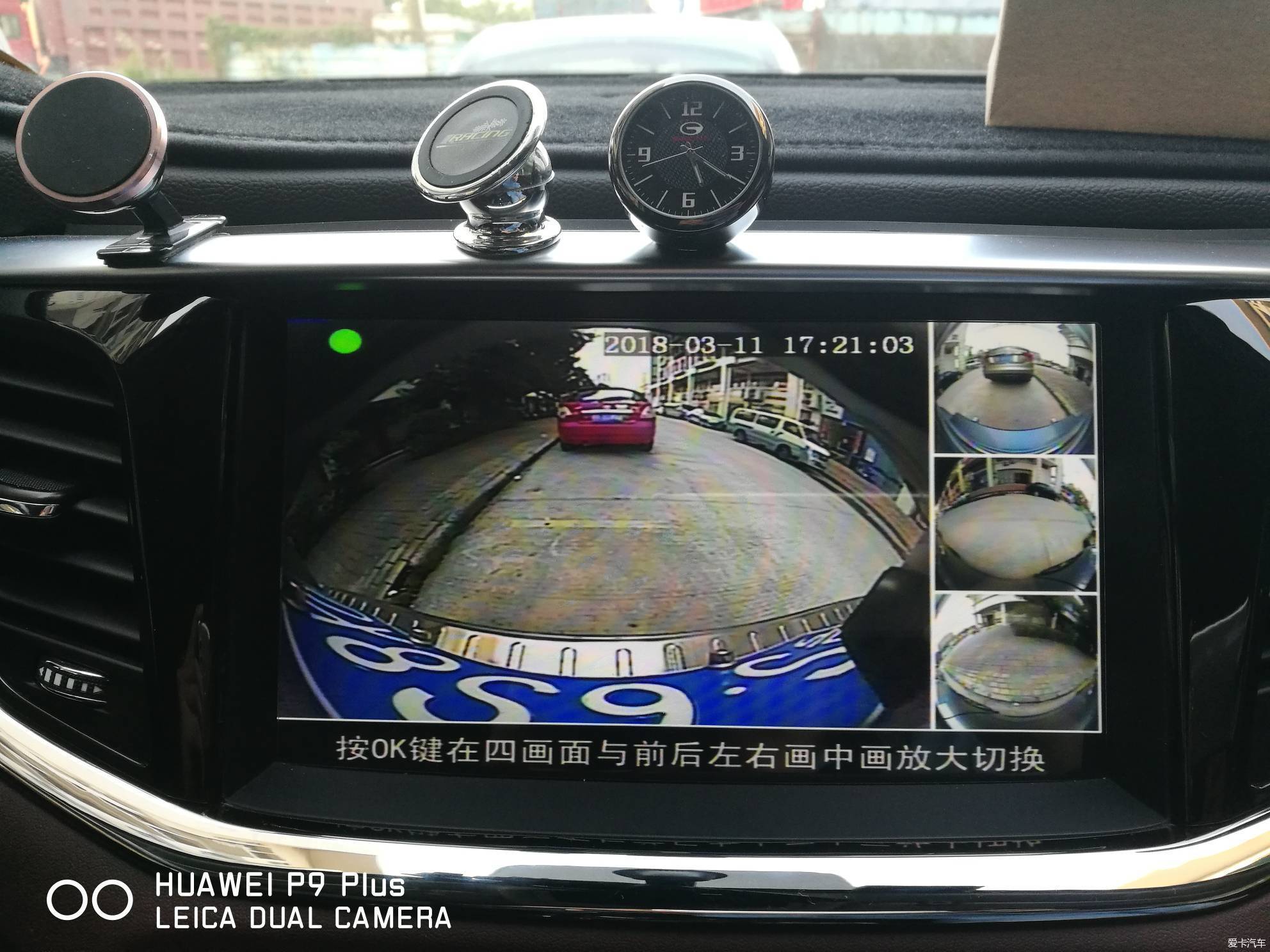

360记录仪画面,通电就开始四路录像,也可以设计停车后录像,这是前摄像头
后画面

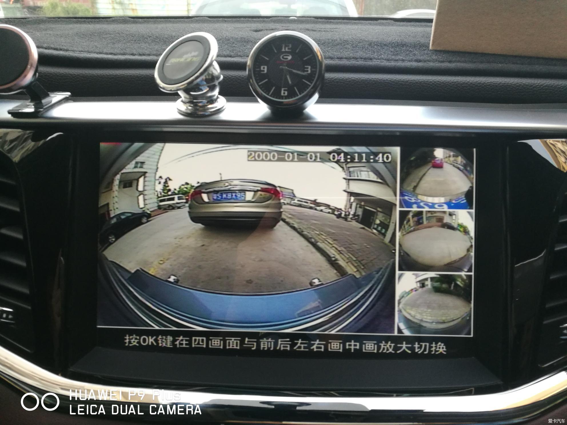

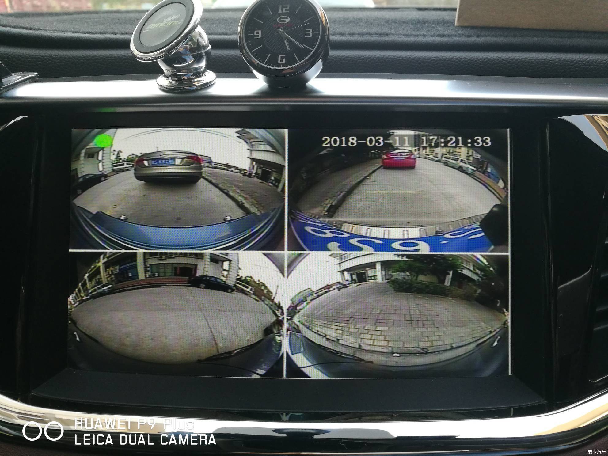

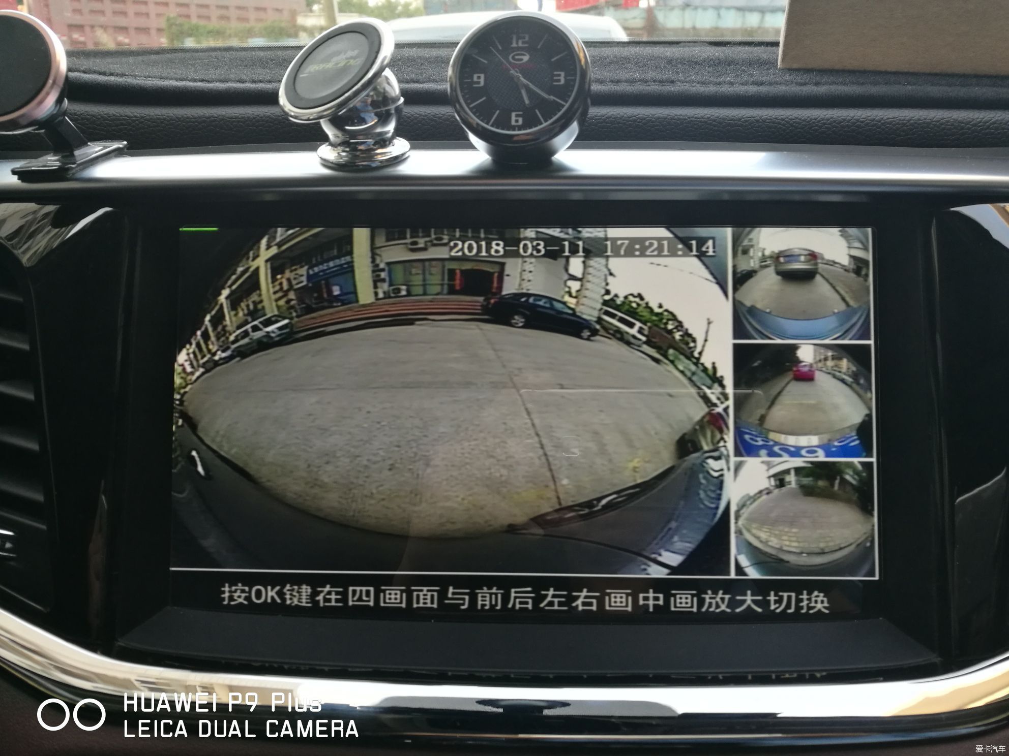

四路画面同时可看

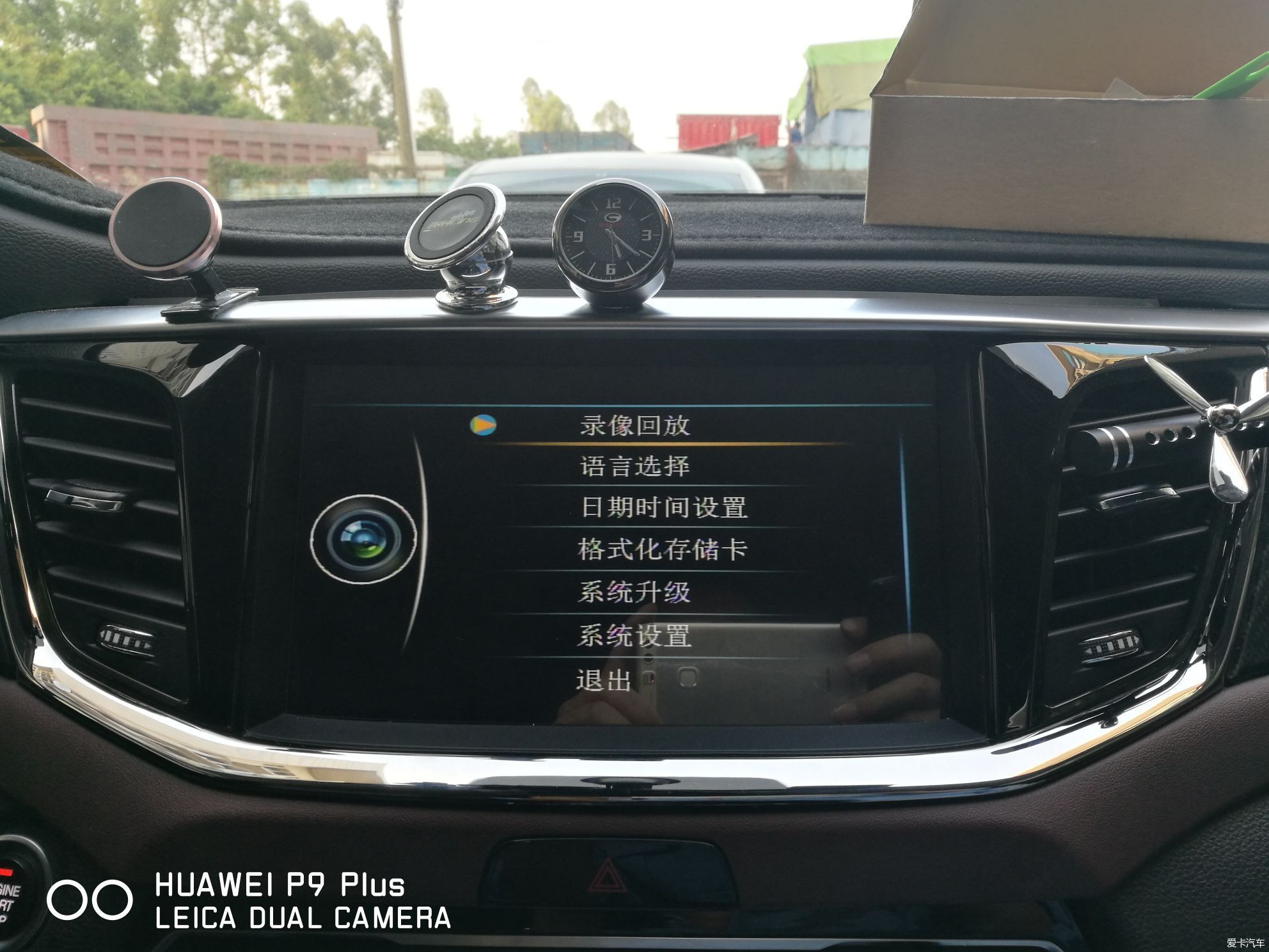

功能菜单
遥控控制

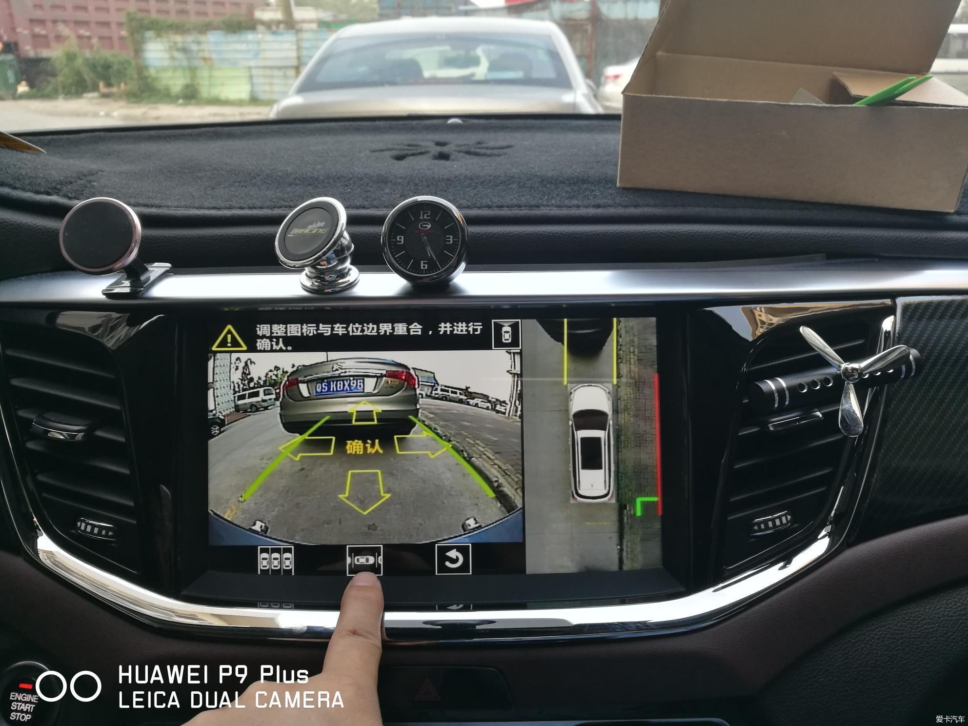

打开原车360图像,然后按一下中间的图标,就不会立马退回原车界面了

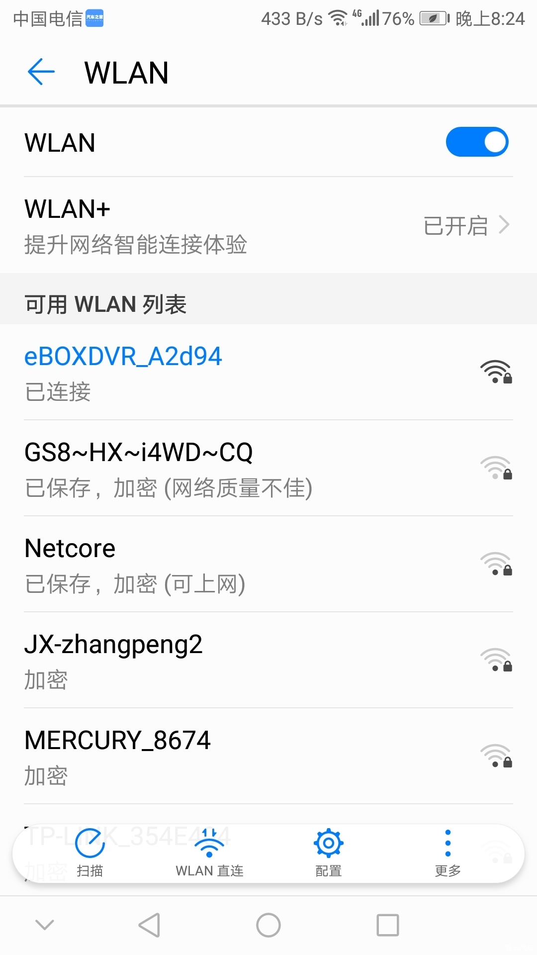

这里需要安装一个全景播放器的APP,然后打开手机无线搜索到这个信号连接,就可以通过手机的全景播放器软件查看车辆行车记录仪视频和下载了。
