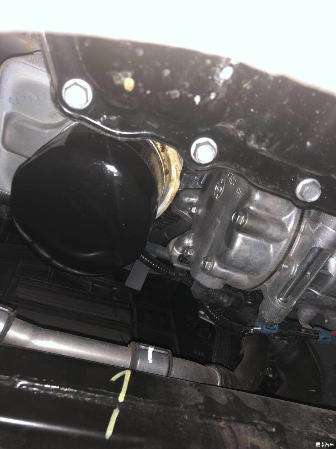

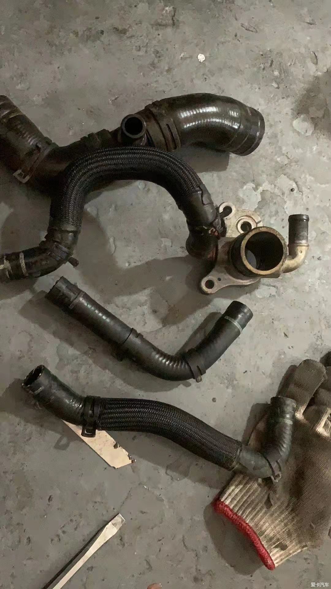

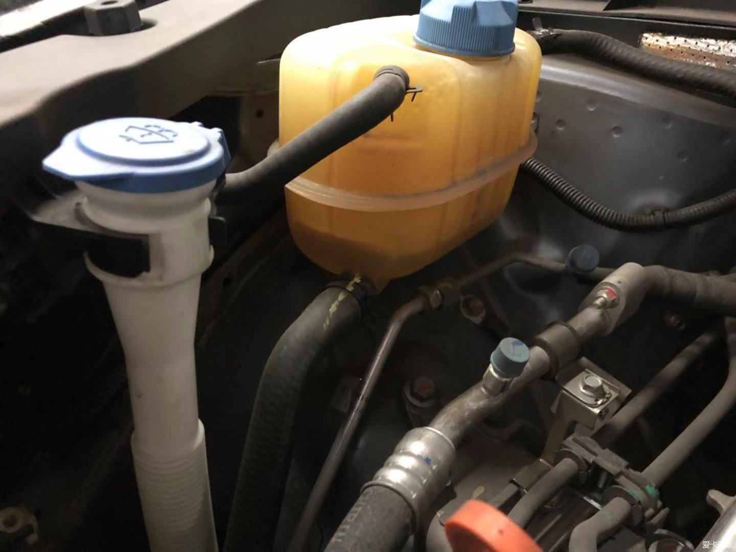

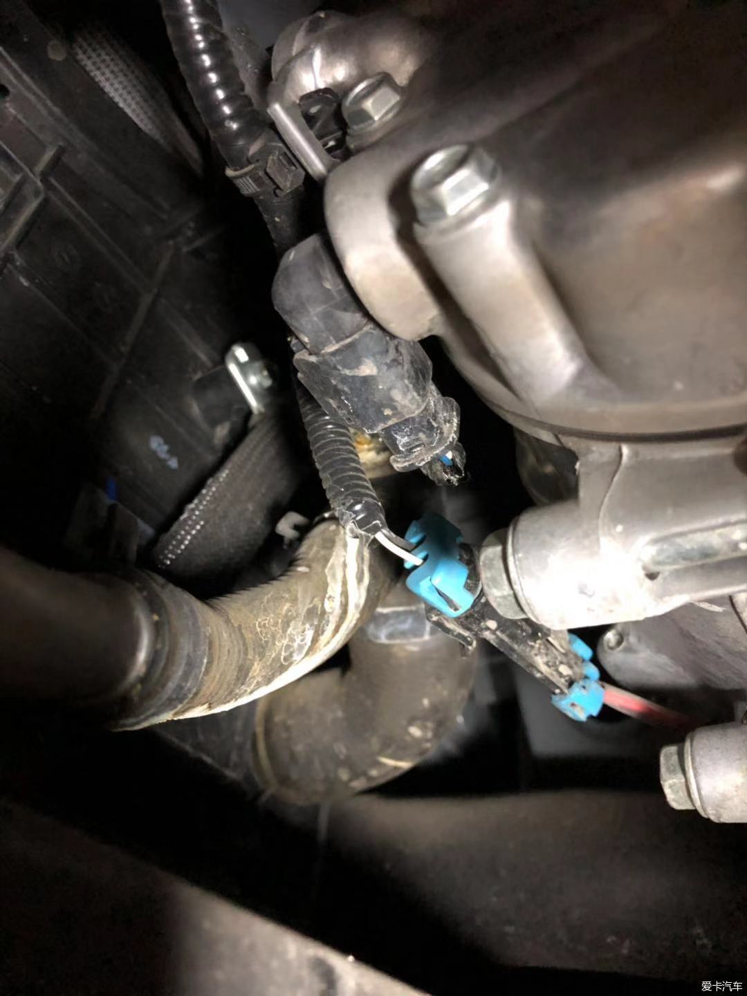

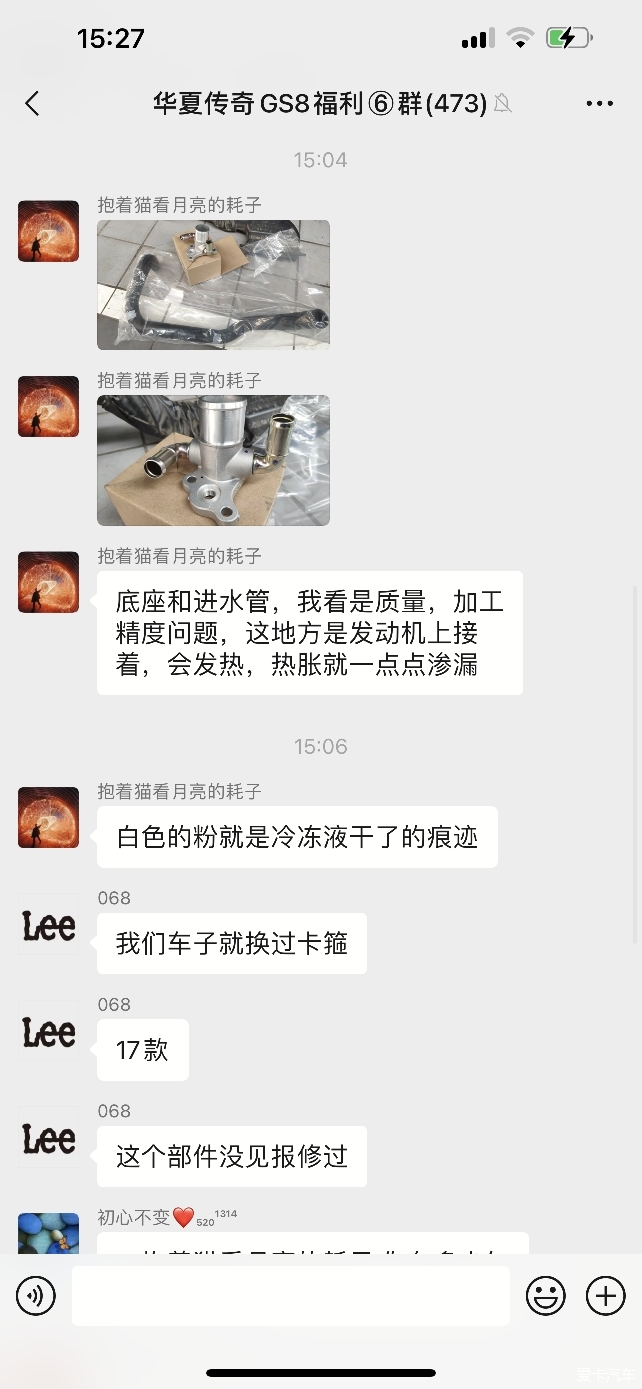

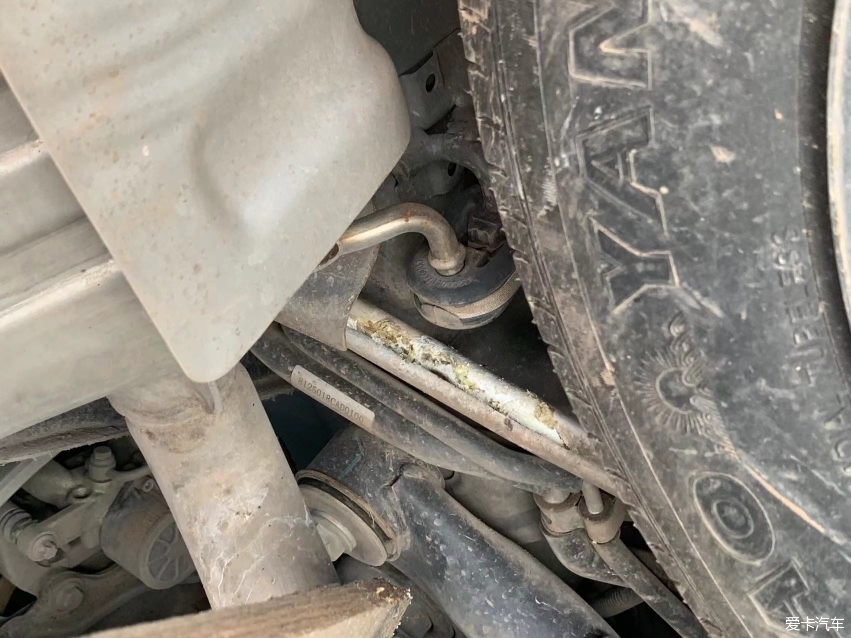

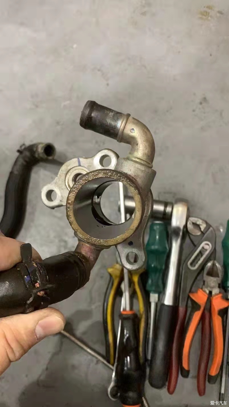

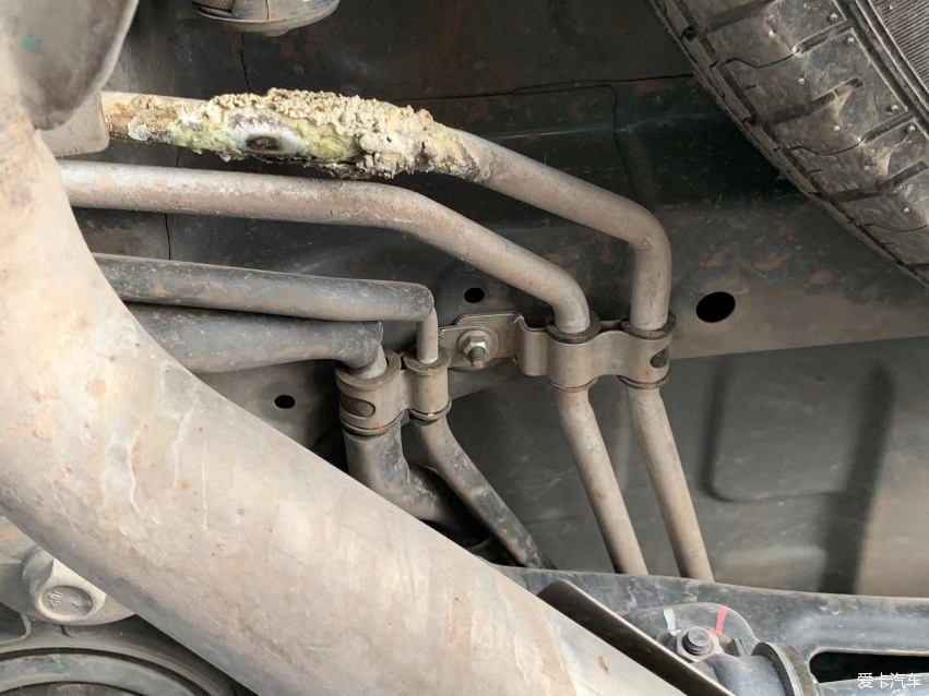

gs8从五千公里左右就会由翠绿的冷却液变成橙黄色且经常有人反应过段时间就会缺少……那么到底是烧了?还是漏了?渗了?请看我们两年来统计的各种渗水,漏水,爆水管的案例,什么蒸发正常都是唬人的,大家别忘把评论区也看了,我后续因为是手机添加案例,不能编辑,爱卡帖子更新只能在电脑,上传照片太麻烦,把更多的案例都放在了评论区了......
刚提车绝不是这种颜色,这个看着心情糟糟的
这里有渗水痕迹

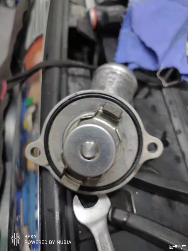

这个也有!在此提醒大家注意检查,排除渗漏缺水现象!

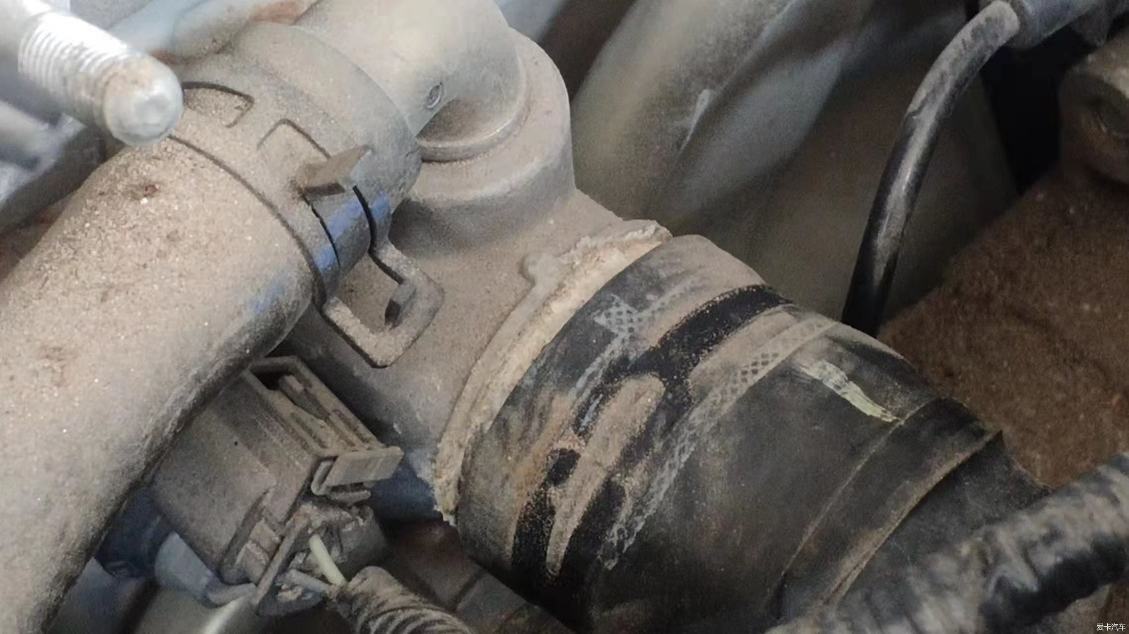

还有各连接水管水路接口,都注意排查!包括涡轮与水堵!

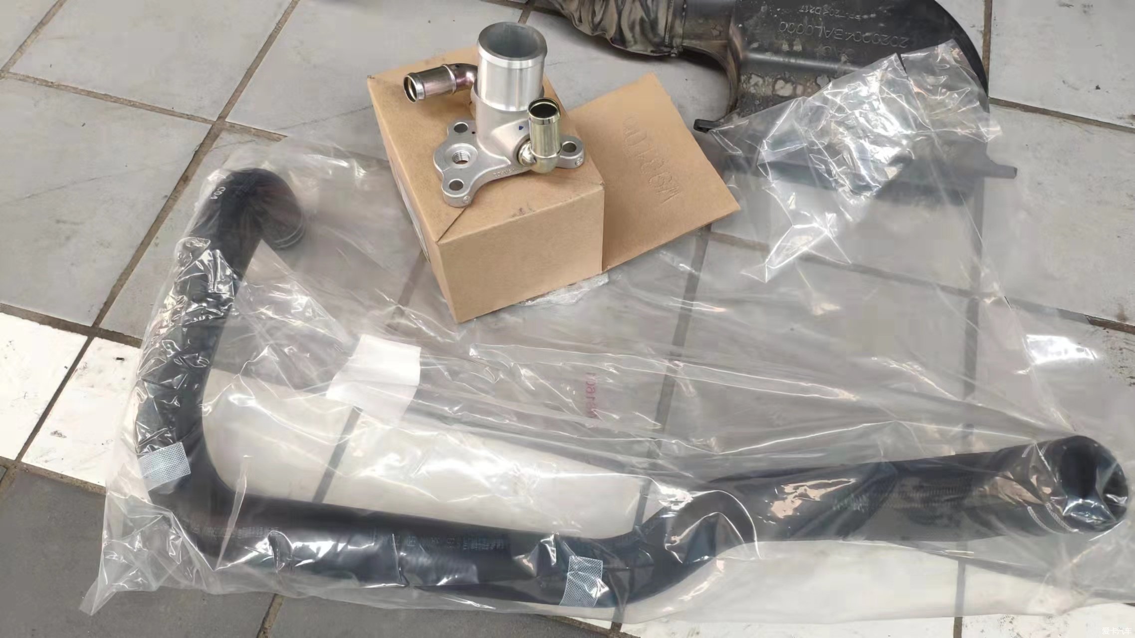

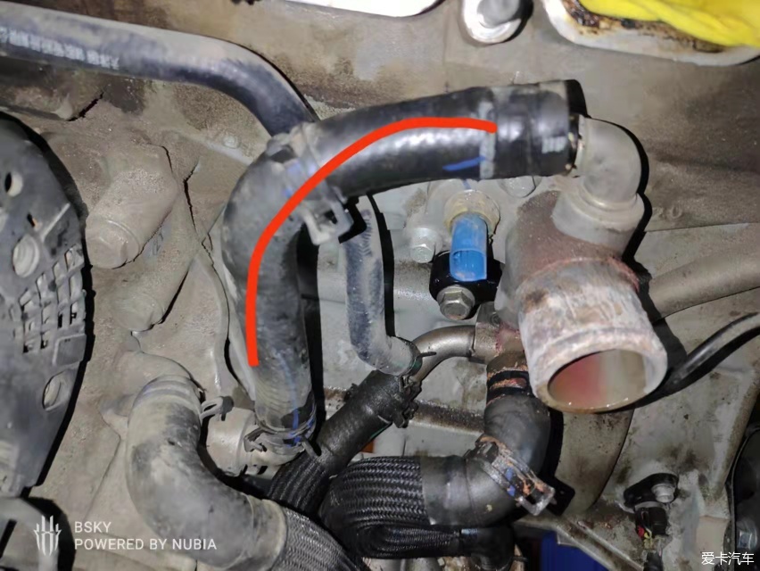

红色冷却液腐蚀造成的水管渗漏

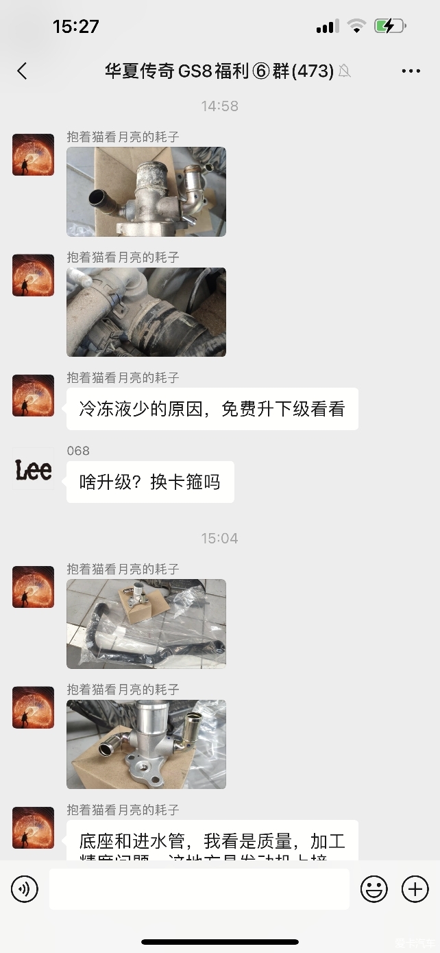

gs8任何一个水道都有可能造成漏水,以下是另一种可能
以下是另一处容易漏水的位置
