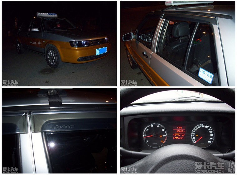

小时候,看过一部美国老电影,内容已不记得,但是记住了那匹飘逸通灵的白马和一句台词,白马的名字叫银子,那句台词更是印象深刻,“跑吧,银子”。我总共和三部捷达厮守过,现在的这部是2011年5月接回来的,银色油漆,在阳光下,银光闪闪,黑底头灯,深邃勇敢,很自然,新伙伴就成了记忆里的银子,每当夜深人静,我们俩纵情奔跑的时候,心底总会喊一句“跑吧,银子”。

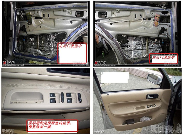

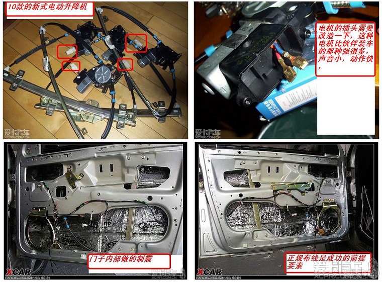

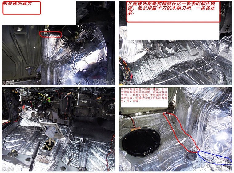

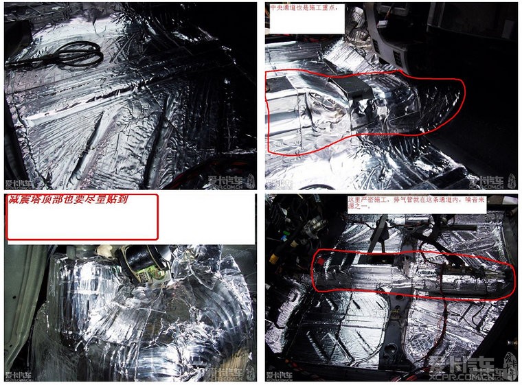

银子到家后的第四天,我迫不及待的开始实施早已预谋好的计划,我要把银子变得与众不同,独一无二。首先是做制震隔音,邻居一拨又一拨来看被拆光内饰的银子,总是好奇的问咋了,新车就坏了?我不置可否,只能嗯嗯的含糊其辞,很少有人能理解这样做的原因,我是想重新赋予银子一副好身骨,制震隔音不仅仅能静音,还有加强车架钣金的功效,减小颠簸路面对车身产生的扭曲,在上一部捷达上,已经验证过,我甚至固执的认为能延长金属疲劳期。隔音工程是个累人的苦活,技术含量不太高,但是要求面面俱到,强调手法和细节。隔音期间,尝试了很多工具,最后用一把腻子刀的木手柄,整整划了三天,力透银子的每一寸内部钢板,隔音工程终于结束。

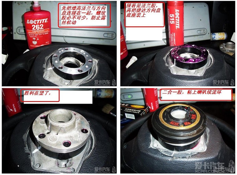

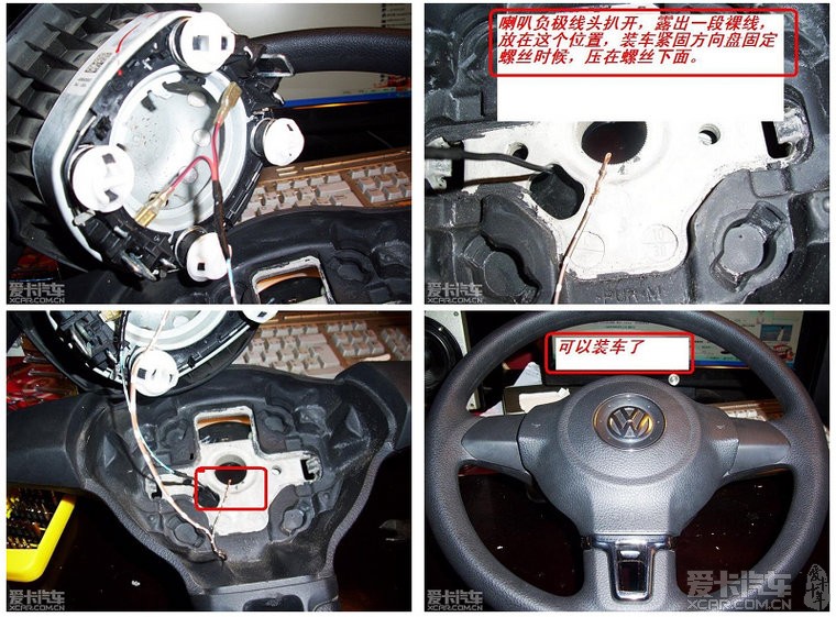

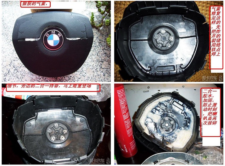

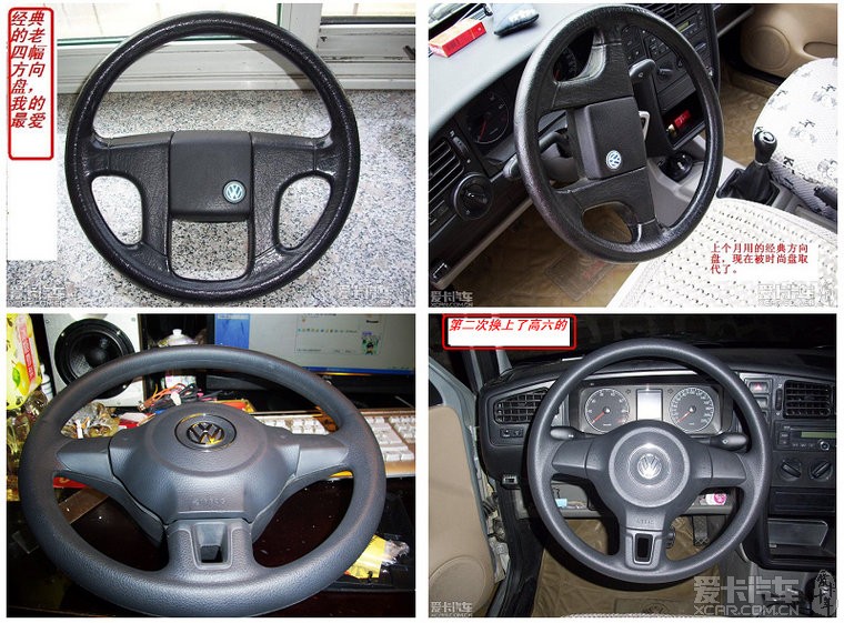

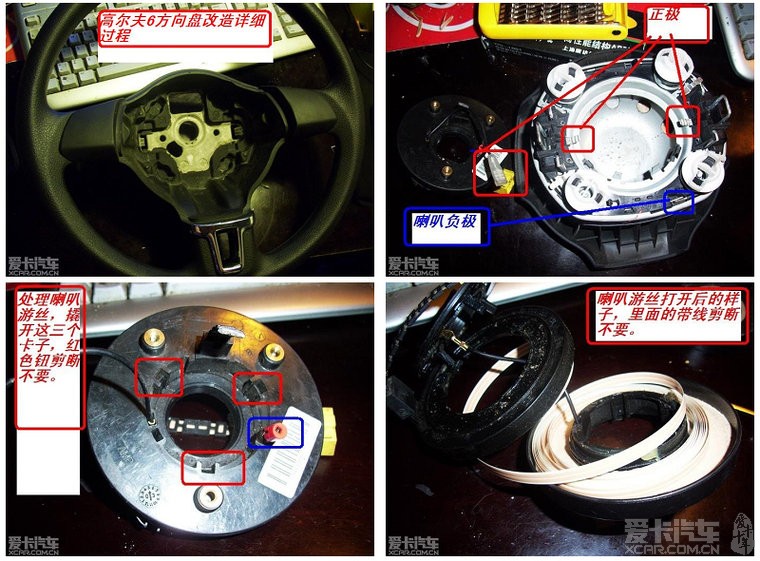

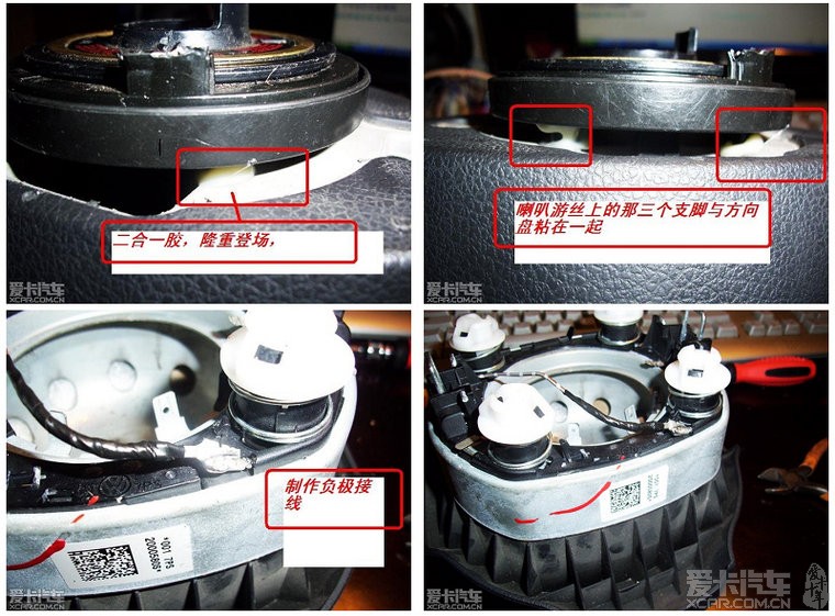

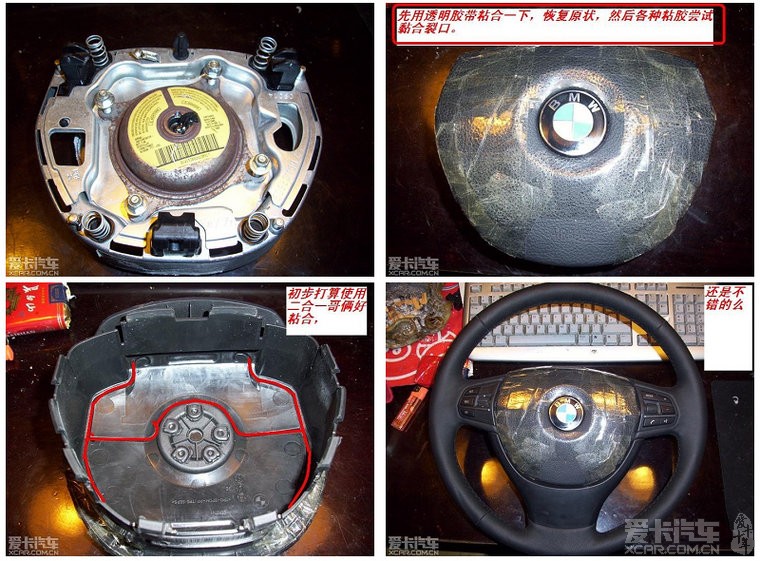

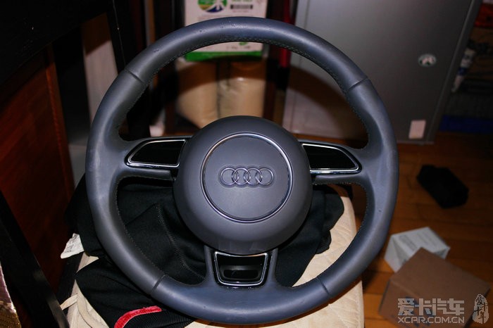

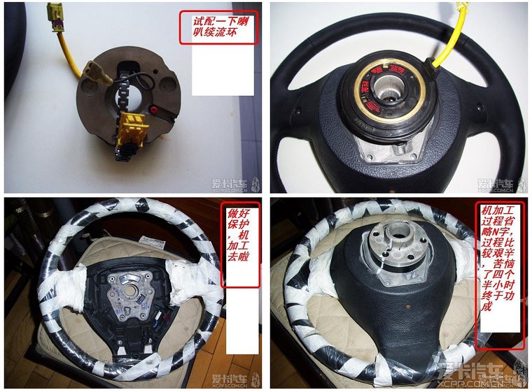

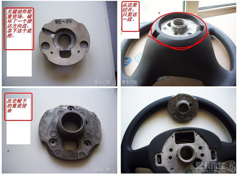

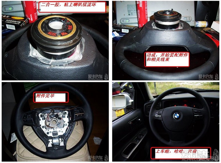

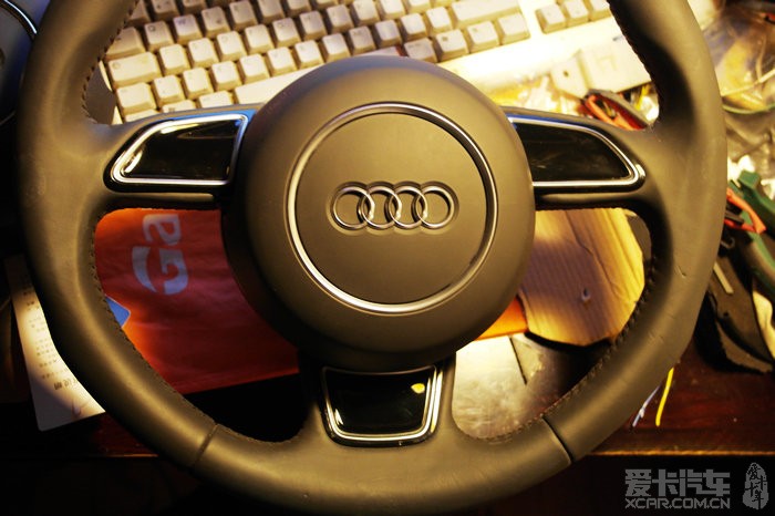

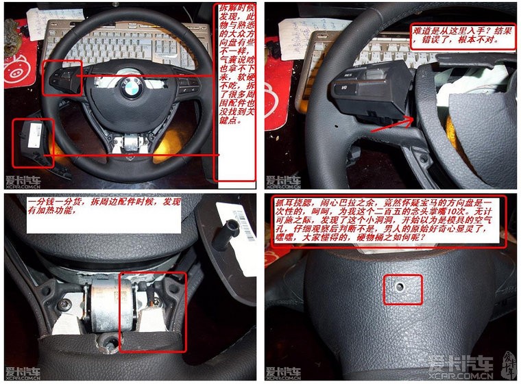

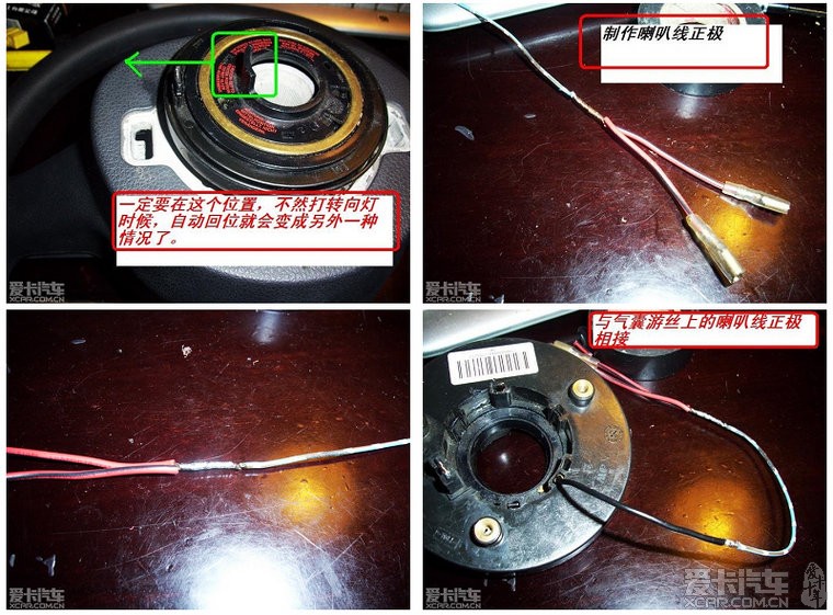

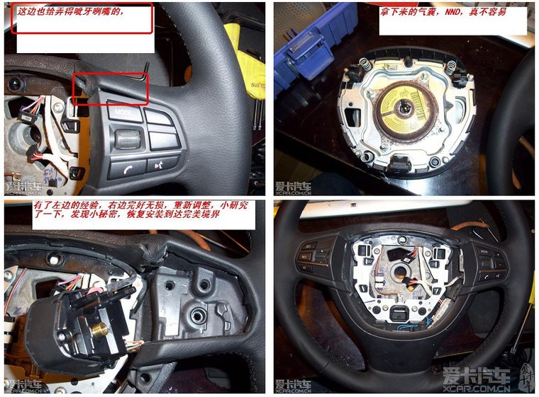

再回到内饰,内饰是必改的项目。首先是方向盘,从4S到家后,方向盘就被换掉了,换成老式经典的四幅,直径稍大,握环材质柔软,很舒服,虽说岁月久远,但与银子的内饰算得上相得益彰,不显突兀,现代与经典的融合,就这样经典了一段时间后,偶然得到一个高尔夫6的方向盘,银子没有安全气囊,遂起念更换,经过一番研究改造,原装位换装成功,又在方向盘上装了一些镀铬的装饰,现代感强烈,握环材质稍硬,但胜在粗壮,使用起来,动感十足。再后来,又拿到宝马的多功能方向盘,当时的想法是必须装到银子上,宝马方向盘确实花费了一番脑筋,修复爆破后的气囊不是难题,难点是如何装在银子上。拆解宝马方向盘,然后与捷达方向盘做全面对比,测量相关数据,经过很长一段时间,思考出一套改造方案,第一步,破坏一个捷达方向盘,为的是得到一个安装底座,然后做一个连接法兰盘,把捷达方向盘底座与宝马方向盘底座连接在一起,这样就能实现安装了。经过几个小时的机加工,所需部件完成,顺利装车,方向盘带有加热功能,真皮包裹,手感不错,有点小遗憾是握环稍细。最近又得到新奥迪A4L(参数|询价)的三幅真皮方向盘,握环粗壮,运动感强烈,带大拇指卡位,通过比对,能够无损安装。
[ 本帖最后由 刘2985 于 2012-11-9 17:45 编辑 ]
发表于 2012-11-04 11:01    IP属地:未知
爱卡币+5
共获得爱卡币
高尔夫6方向盘改造详细过程
[ 本帖最后由 刘2985 于 2012-11-6 18:11 编辑 ]
发表于 2012-11-04 11:03    IP属地:未知
爱卡币+5
共获得爱卡币
拆解宝马方向盘详细过程
[ 本帖最后由 刘2985 于 2012-11-6 18:26 编辑 ]
发表于 2012-11-04 11:07    IP属地:未知
宝马方向盘详细改造过程

发表于 2012-11-04 11:09    IP属地:未知
最新拿到的奥迪A4L(参数|询价)方向盘

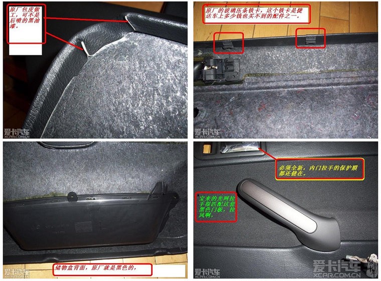

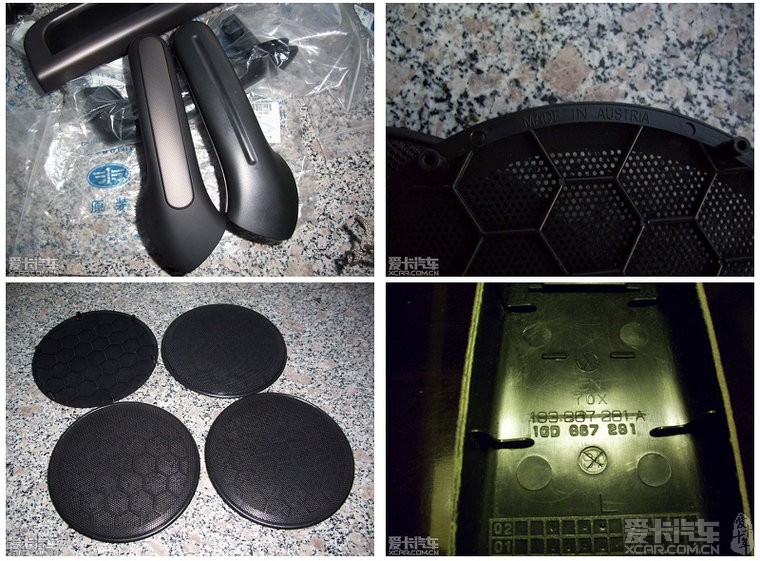

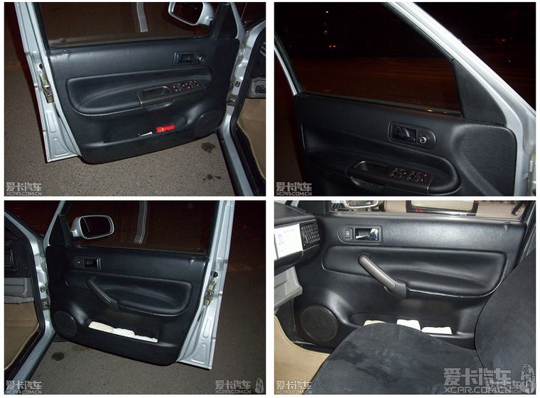

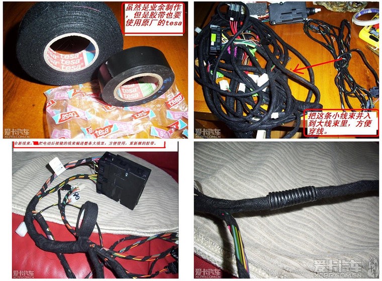

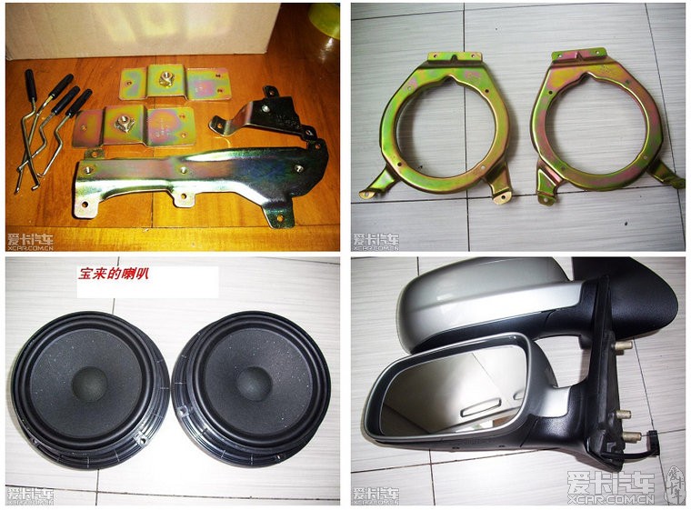

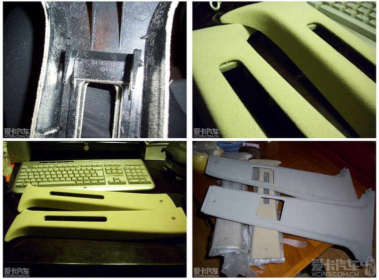

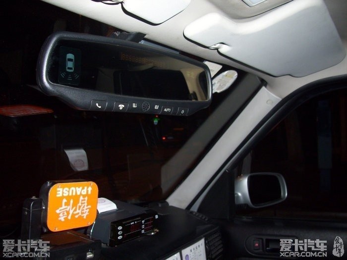

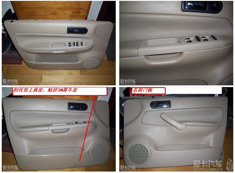

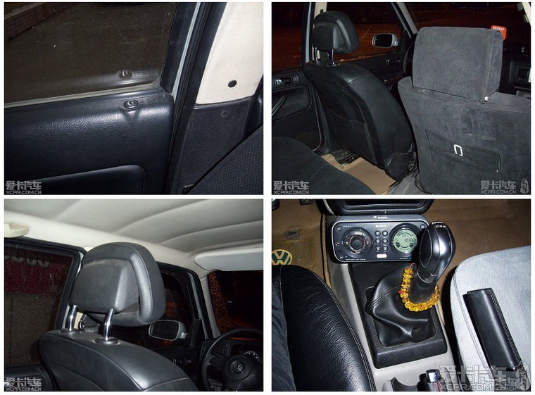

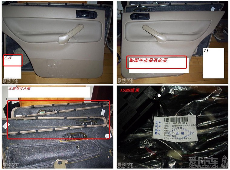

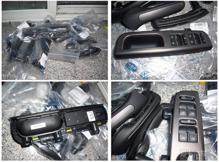

银子的内门饰板式样古老粗糙,必须整改,第一次改的是米色,干净整洁,温暖怡情。地理优势,弄齐全部原厂配件,六个小时开工到完成,唯一不可心的是与原车其他内饰件的颜色不搭调。期间又整改了减配掉的安全带调节,方向柱可调功能,奔驰座椅替换原车座椅,仪表背景灯改白色LED,改造空调控制板旋钮,更换防炫目室内镜,后台板加装冰箱,更换DSG排挡头,加装自动离合器。在米色内门饰板改完一段时间后,要不说命好,谁也挡不住的事事顺呢,朋友帮忙弄到了一套原厂的全黑内门饰板,看到实物的那一刻,心情相当激动了,从来没见过捷达有这种颜色的内门饰板,也从来没听说过,实物在手,还真有点不太敢相信,没二话,再换第二次,这次换装,投血本弄来老宝来的光网内拉手,新宝来的镀铬主控开关,彻底武装了银子的内部,至此确定了银子的运动内饰风格,日后也是围绕运动风格来做升级。

发表于 2012-11-04 11:15    IP属地:未知
开始二次更换门板,全黑内饰。
[ 本帖最后由 刘2985 于 2012-11-6 20:21 编辑 ]
发表于 2012-11-04 11:18    IP属地:未知
黑内饰功成
[ 本帖最后由 刘2985 于 2012-11-6 20:35 编辑 ]
