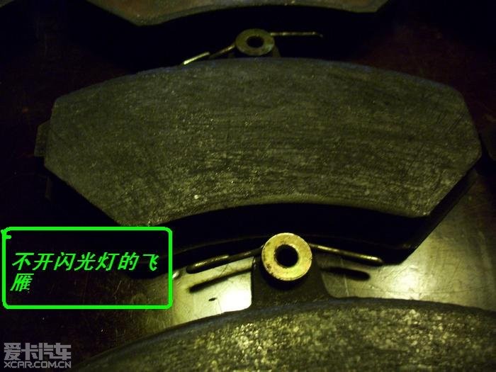

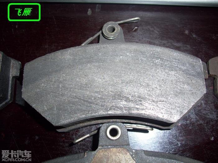

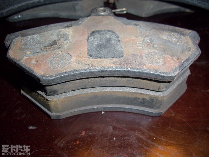

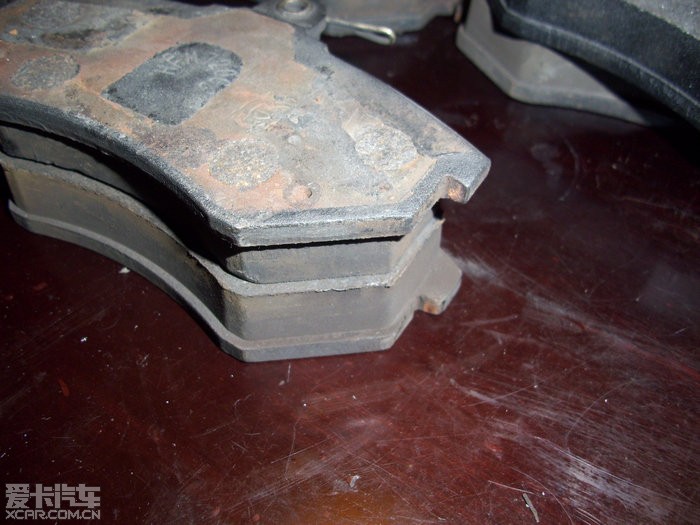

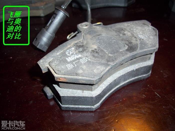

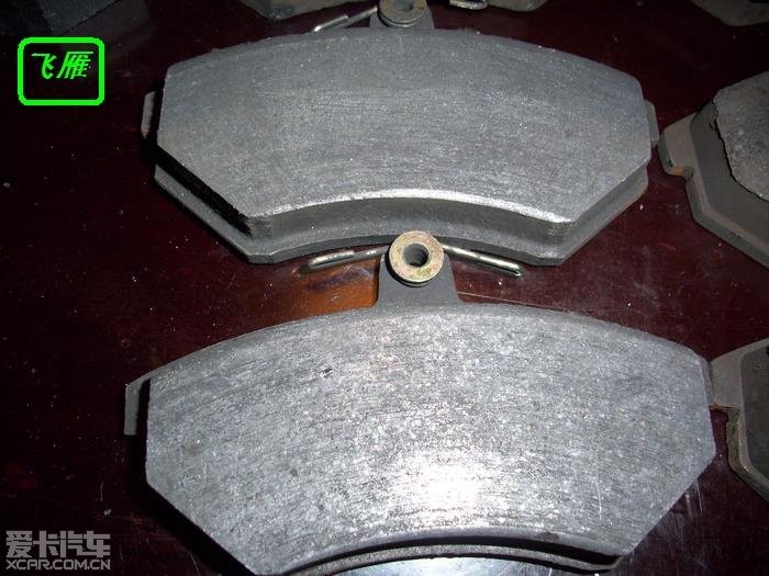

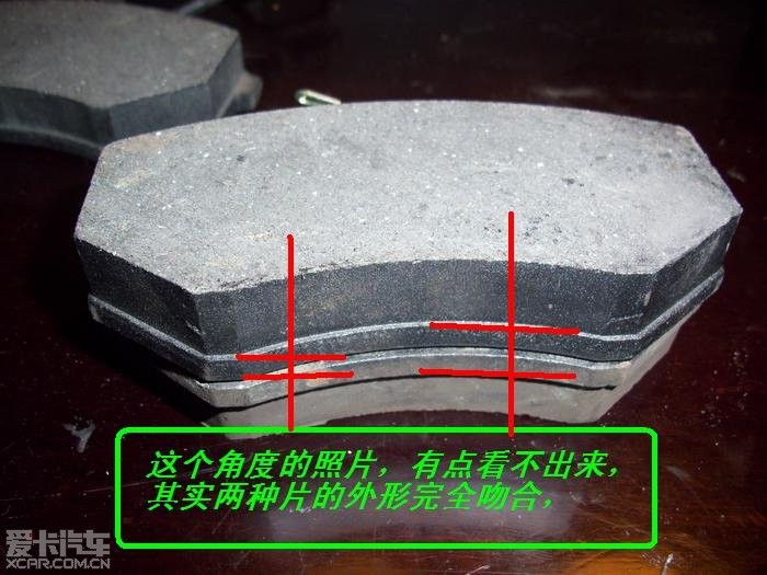

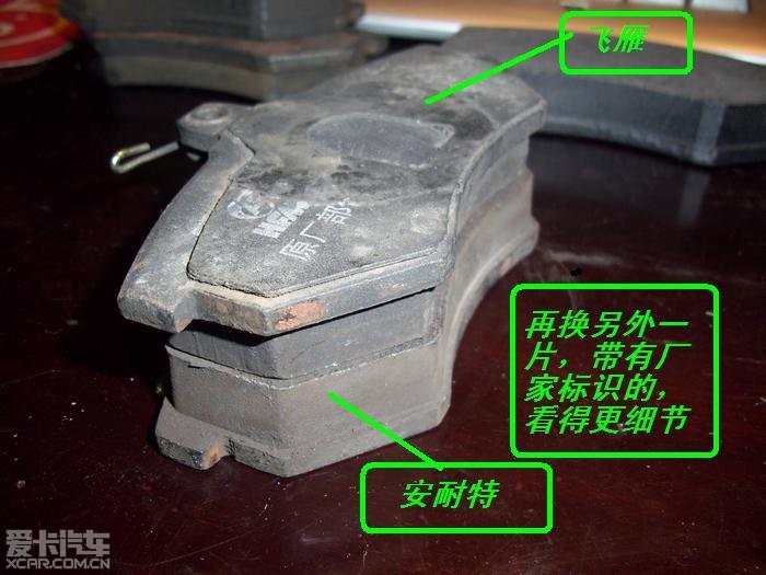

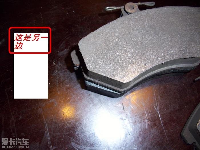

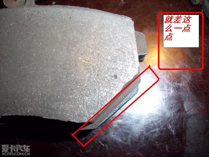

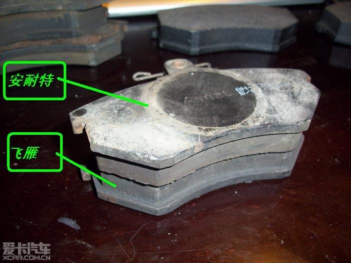

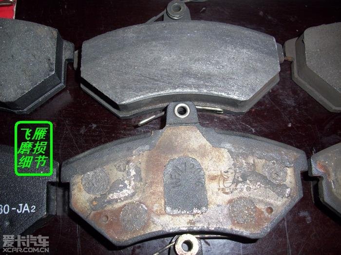

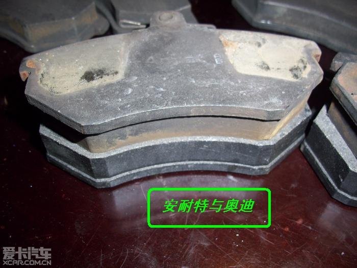

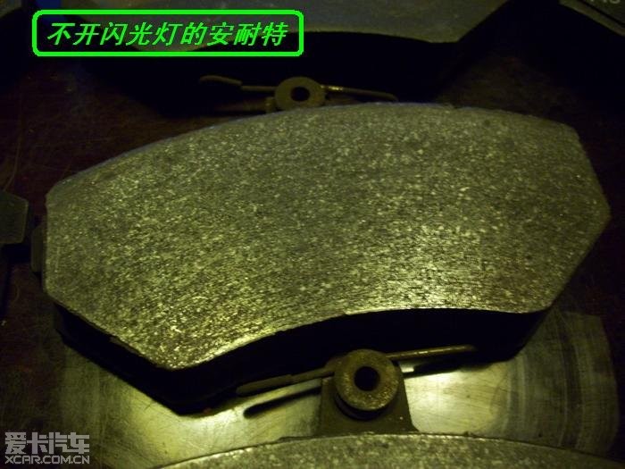

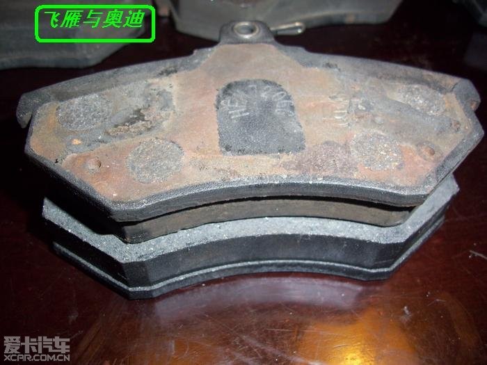

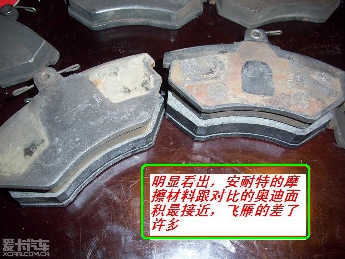

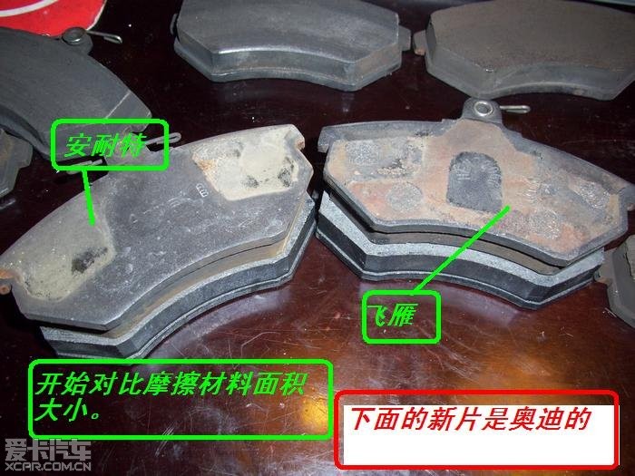

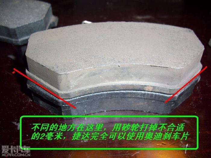

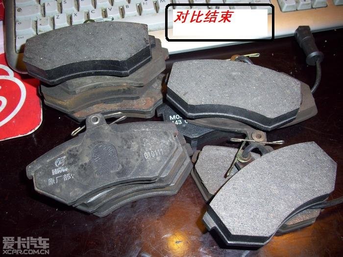

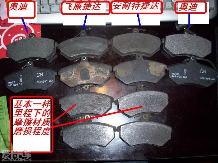

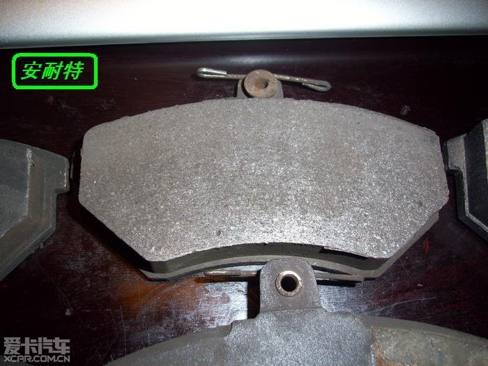

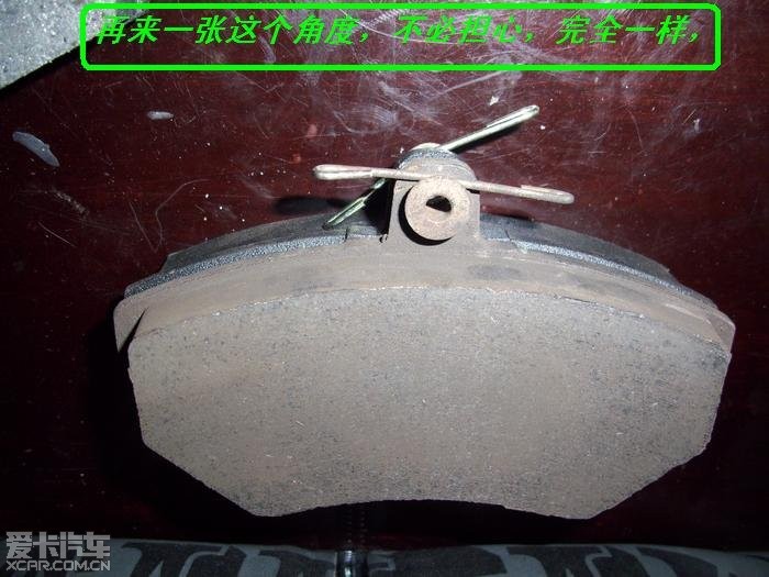

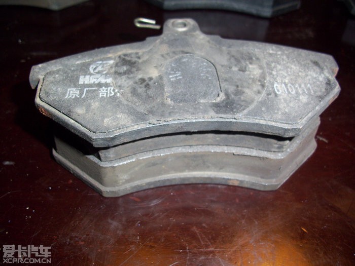

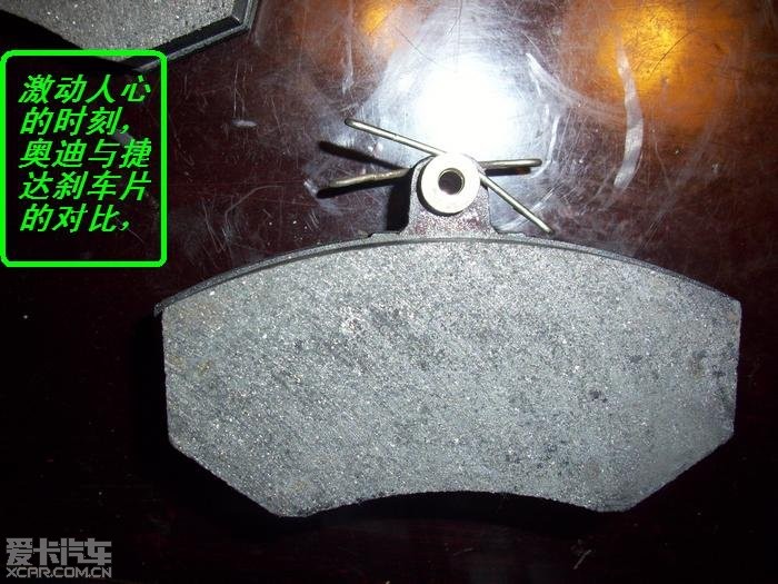

前几天朋友改了奥迪的前分泵,使用中还是出现老问题,刹车变软而且踏板低,行驶中轻踩刹车,前轮轻微晃动。开始以为是国产通风刹车盘不行,几天内连续换了几副压库底的德国刹车盘,还是没有改善,结论不是刹车盘的毛病,又开始换轴承和哈头,也不行,非常纠结头疼后,重新理顺思路,没改前,除了刹车效果不理想外,没有任何毛病,改了后才出现的问题,该换和不该换的,已经都换了,除了这些都是全新件外,只有刹车片还是使用原来捷达的,难道是刹车片的问题?想干啥就别停留在想象上,事实证明一切,买来奥迪的前刹车片,杭摩飞雁。装车后,惊喜来了,刹车不再疲软,踏板恢复了高度,刹车效果没的说,用朋友的话形容,一脚急刹,这车好像要翻扣过去,后面也得改了。我是一好事之人,觉得这事有点意思,买了5副回来,一是自己觉得捷达原装的分泵也应该能用,二是给其他朋友换装用。事实证明捷达原装分泵也可以用奥迪的刹车片,只需小小改动一下,两种片几乎一模一样,只有细微的一两毫米区别,用砂轮机磨掉后,嘿嘿,我不说效果了,好动手的朋友可以尝试一下。对比用的刹车片是飞雁捷达片,安耐特捷达片,飞雁奥迪片,我终于找到飞雁捷达片的效果为什么没有安奈特的好了。材质不懂,照片里有详细,各位朋友自有判断,但是摩擦面积,飞雁捷达片是最小的。

我们改通风盘的~不用加工直接用就行了?后面宝来分泵需要 ...
估计也是这个问题,你可以直接用奥迪的前片,不用加工,捷达原厂的分泵,需要小加工一下。后面的不用动。

原帖由 tiger51015 于 12-05-20 23:01 发表
把那2MM磨掉就直接上上啊
对,磨掉后直接上,不磨掉也能装上,但是怕影响回位,再返工麻烦,所以直接磨掉用了。

原车的也能用,我现正在使用,就是捷达原车的分泵和刹车盘。

奥迪什么车的啊?你不是说安耐特的好吗,现在又说飞燕的好,迷糊了哦
哥们,照片里有对比,同是捷达刹车片,安耐特比飞雁的摩擦面积大,必然是好用,而奥迪的刹车片,面积比安耐特还要再大一些,所以,奥迪的效果最好,这篇帖子不是说哪个品牌好,而是摩擦面积的对比下,哪个刹车片更好用些。

原帖由 540073 于 12-06-13 17:34 发表
请教刘哥    这个刹车效果好的  奥迪的刹车片   是奥迪什么型号的车的前刹车片
奥迪100或者奥迪款红旗的就是。

原帖由 brave001 于 12-08-04 12:22 发表
请问用捷达原厂的分泵,用奥迪的前片,该怎么加工啊?
你敢说仔细的看过这篇帖子?
