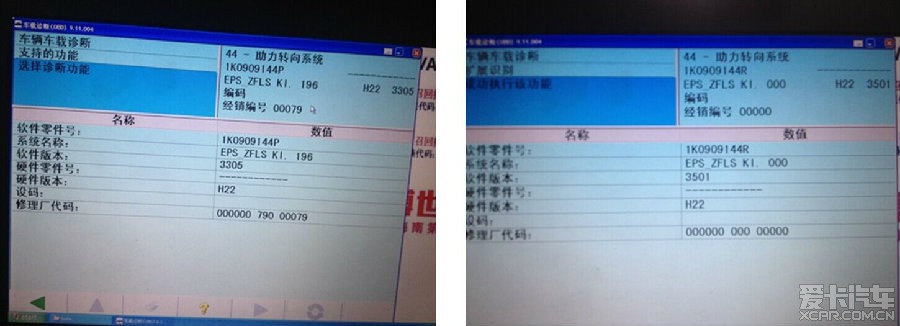

1.1、替换原则:硬件号相同、软件号不同方向机单元可实现程序替换;
使用VAS6150B对比两个方向机的软件版本,如发现版本LKO909144R
3501
与版本1KO909144P 3305不一致。只要确认方向机系统名称ESP ZFLS  K1即可。
1.2、左图上转向机助理曲线特性为196,右图上看到该转向机助理曲线特性为初始状态000,说明大众厂家出来时是未写曲线状态,4S店也是根据实际情况选择刷入相应的曲线。

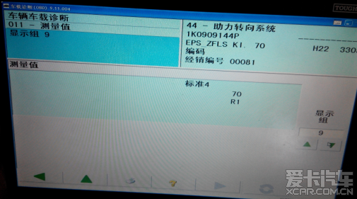

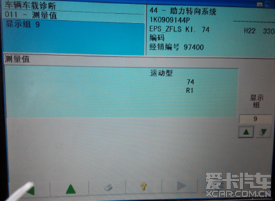

1.3、曲线的特性是根据车辆的配置来定论(如运动型或舒适型车辆),还有就每一车型的配备的轮胎尺寸与胎面大小不一样,那么它们的曲线数值也不一样。可以通过44-助力转向系统-测量值-9组数据流来查看。

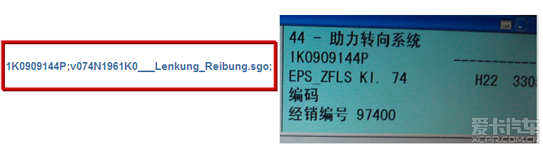

二、助力曲线STT引导文件制作方法(替换刷新软件制作方法):
1、在转向机软件中,找出即将需要匹配的刷新程序,.sgo文件为刷新程序。
2、制作“.STT”格式文件。“.STT”文件用于引导VAS6150B将刷新程序刷到指定的转向机单元中。
3、升级软件“.STT”文件制作方法如图
意思为将刷新程序“v074N1961K0___Lenkung_Reibung.sgo”刷到转向机“1K0909144P”中去。

1、将指引文件和曲线程序放入VAS6150B  CIDIShomeDatflash
指引文件文本:1K0909144R;v074N1961K0___Lenkung_Reibung.sgo;
如原车曲线特性196的方向机均可使用该程序,

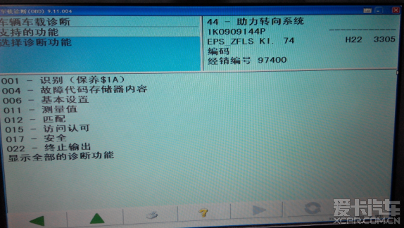

2、自诊断进入44-019更新
注意:诊断44下面不出现019-更新程序选项,在CIDIShomeDBaseSys2EDIABASBin路径下找到Ediabas文件进行编辑,将其中BipDebugLevel = 0改为BipDebugLevel
= 100
刷新必须用5054诊断头 + PC 19版

44-助力转向系统-测量值-9组数据流来查看 你的什么型?
发表于 2015-03-04 15:29    IP属地:未知
引用 大灰狼GL 于 15-03-04 15:26 发表的回复
高6呀
不是,测量值是运动还是标准?

44-助力转向系统-测量值-9组数据,不是0就是1 ,表明,G85是单独的,还是集成在方向机里,请问,这个数据对刷曲线有啥关系?
怎么会?应该是196或74或70的。
