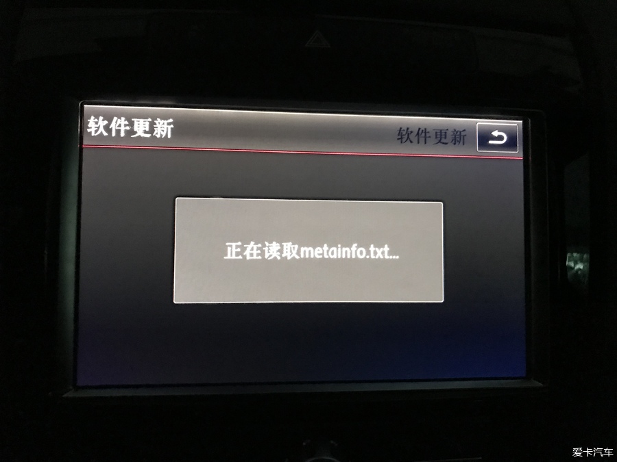

将复制好地图资料的SD卡或U盘插入850主机对应位置,打开850主机,等待主机完全开启,同时按住SETUP和PHONE按键,保持3秒不放,直到出现工程模式界面后松开,如图:
[ 本帖最后由 wonlen 于 2017-11-23 22:42 编辑 ]
发表于 2017-11-23 09:29    IP属地:未知
点击更新,进入如下画面:
请选择对应的地图资料存储设备,如果是SD卡,请选择对应的SD卡位置(点击),如果是U盘,请选择USB(点击),然后会进入如下画面:
[ 本帖最后由 wonlen 于 2017-11-23 22:48 编辑 ]

我的下载后解压都正常,拷贝到SD卡上,进行升级,提示找不到路径,无法升级。不知道是我们问题?另外请问大虾,如何退出工程模式,现在一开机就直接是工程模式
1.解压后,将文件夹中的子目录文件复制到SD卡里,不是整个大文件夹!参照二楼图片!你复制到卡里根目录就是这些!
2.工程模式怎么进去,就怎么退出来!操作方式一样!PHONE+SETUP同时按保持3秒以上!
