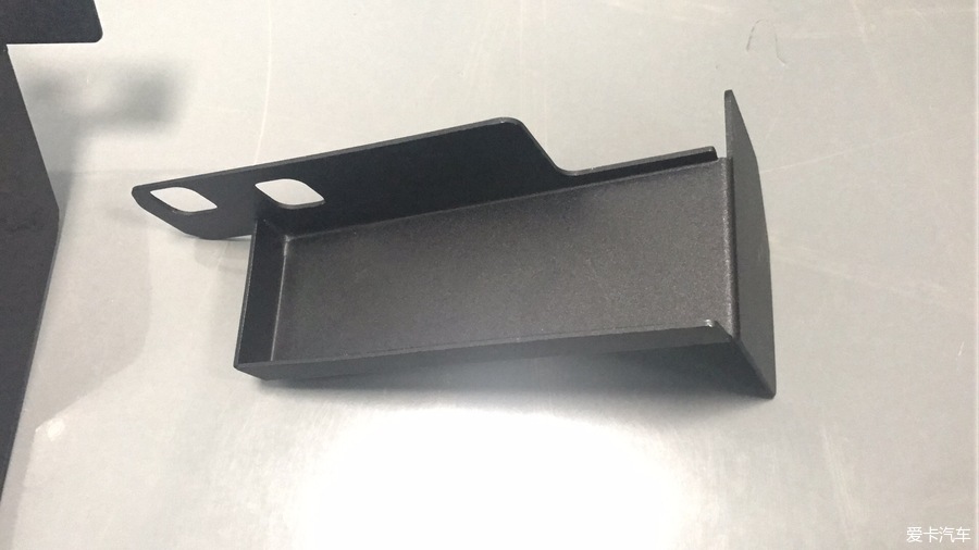

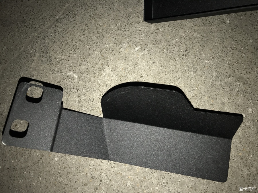

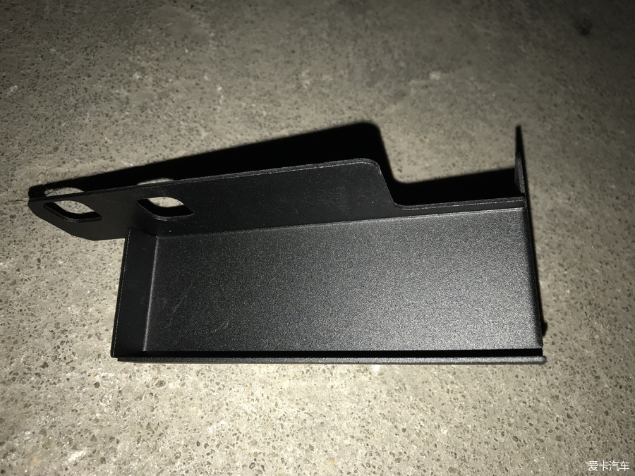

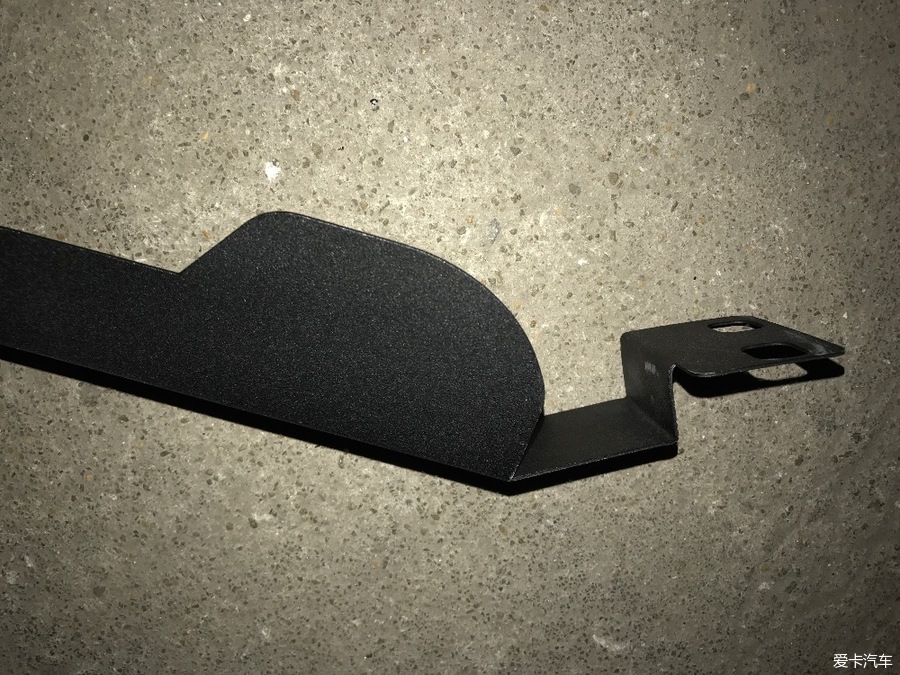

  首先,来看看我做的最终挡水板的成品的样子:
11款(2010年底到2015年中出厂的车子--LED日行灯是泪眼式的),正面的挡板
侧面挡板
两片合影,

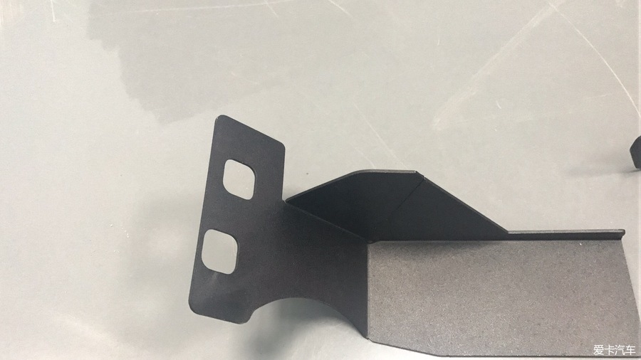

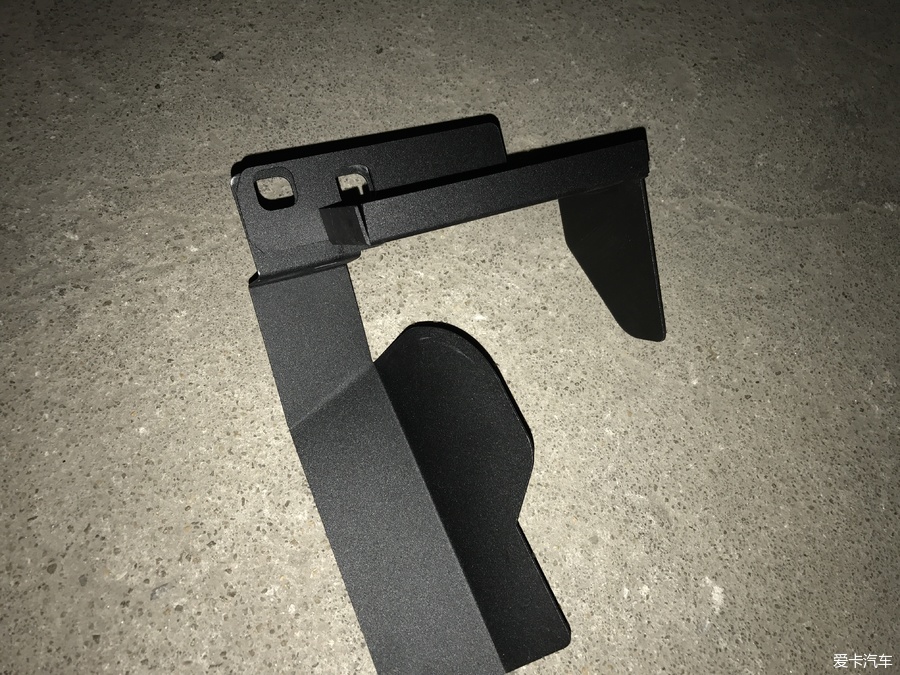

17款(2015年底-2017年出厂的--日行灯是线条式的)
正面挡水板:
上面挡水板:
合影:

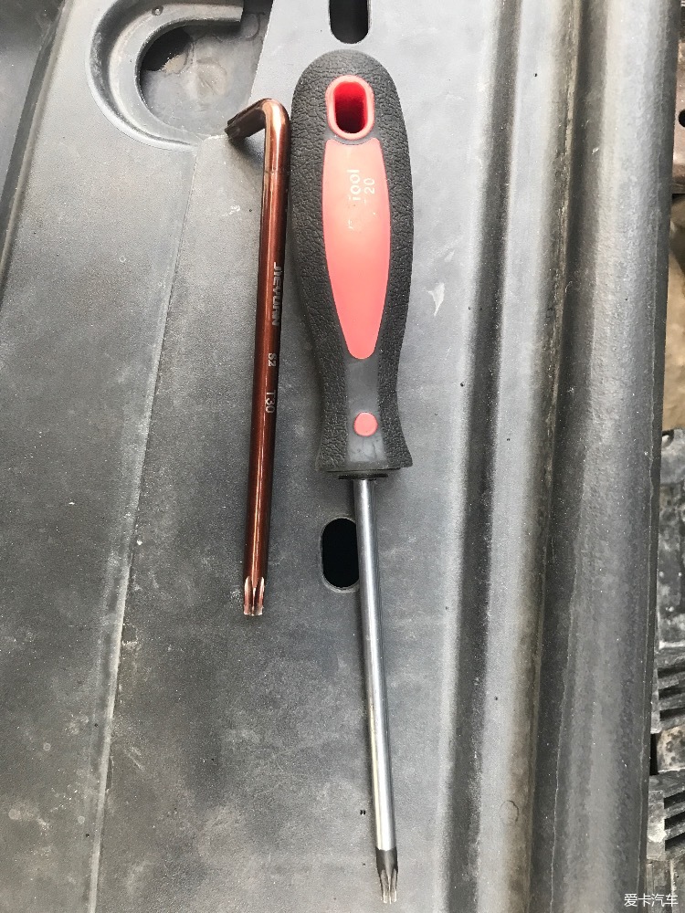

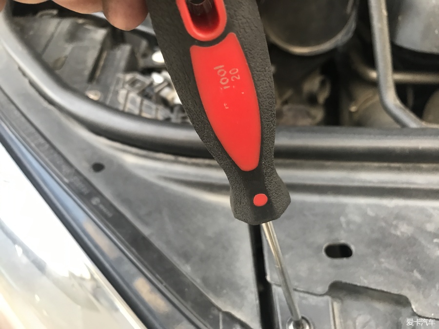

1.安装前需要准备的工具 :
   a,T20螺丝刀一把--用于拆中网的螺丝;
   b.T30或M10的套筒扳手(或小的活动扳手也可以)---用于拆支架上的螺丝!
   我用的是T20和T30:
[ 本帖最后由 wonlen 于 2017-9-24 03:11 编辑 ]
发表于 2017-09-23 23:18    IP属地:未知
2.首先打开引擎盖,用T20拆下中网上的4颗固定螺丝:
取下的螺丝请小心收好,不要掉入发动机仓里了

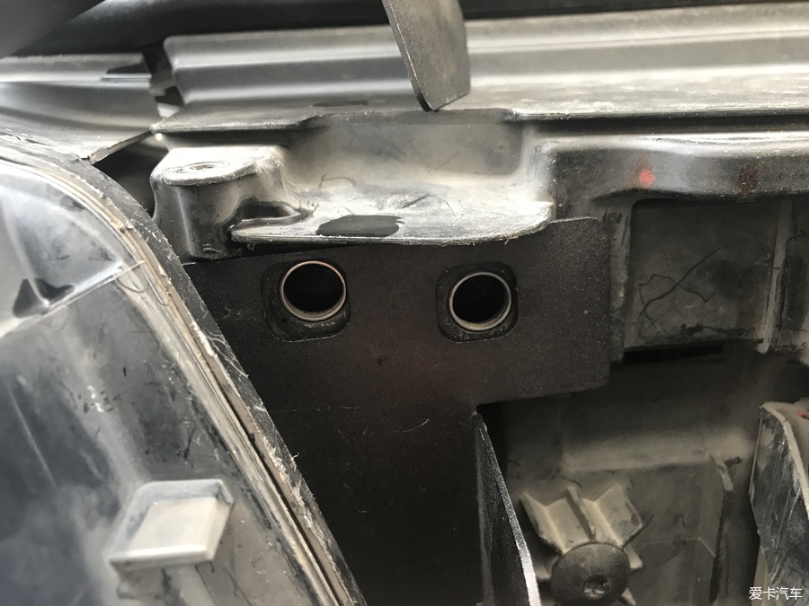

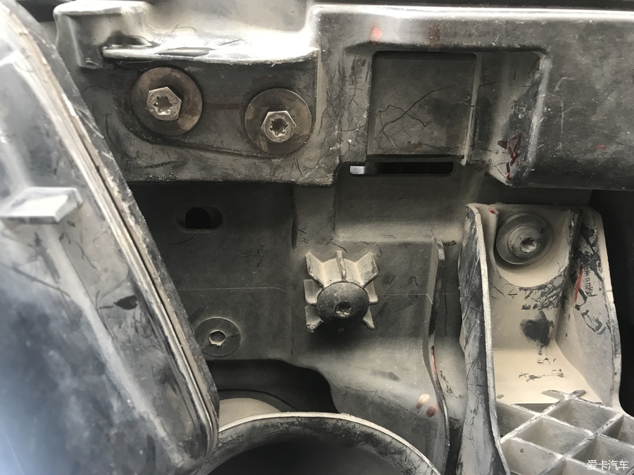

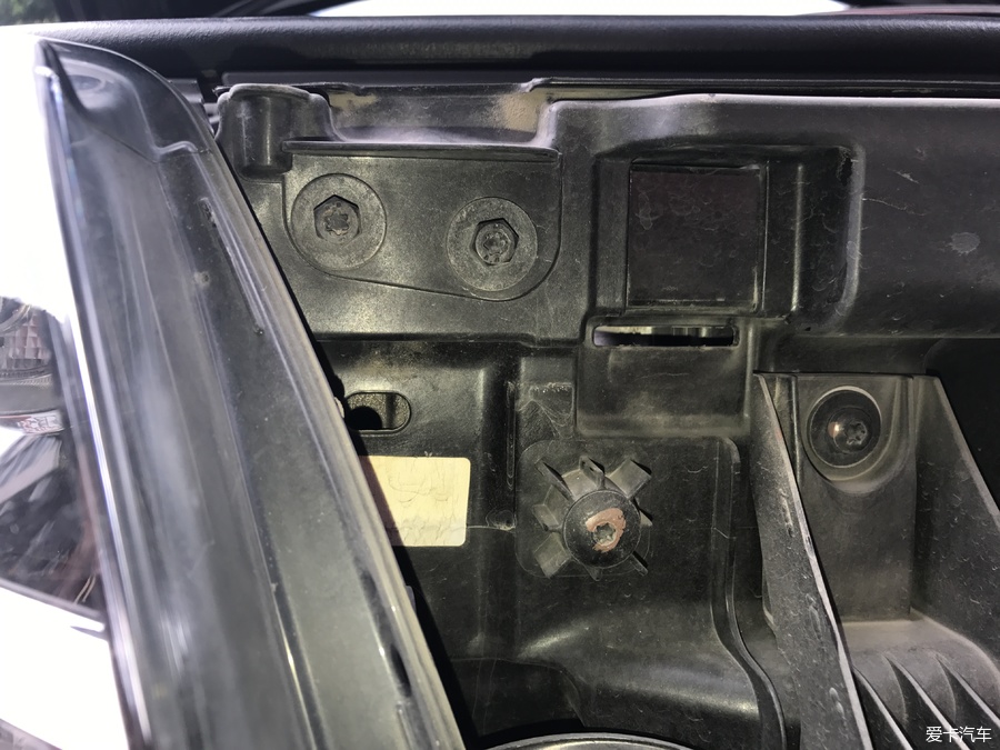

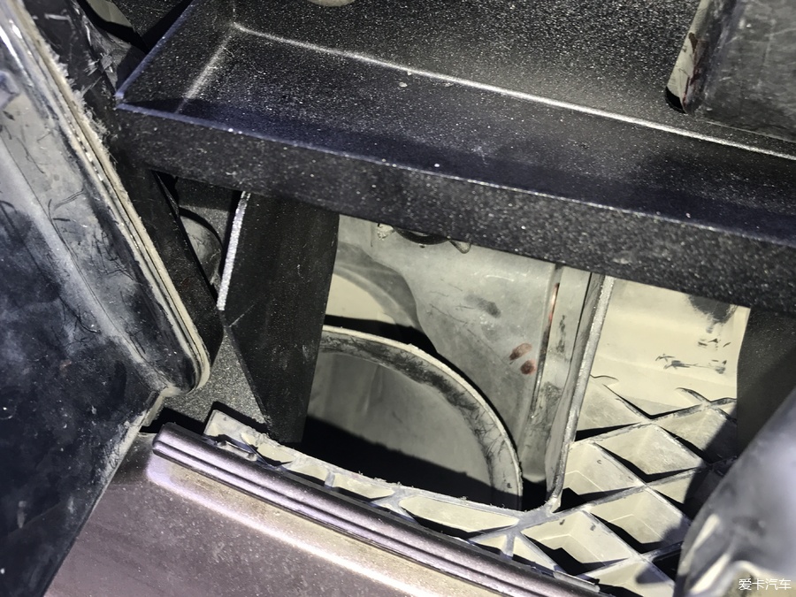

4.取下中网后,可以看到进气管上方的2颗螺丝:
用T30或M10套筒取下螺丝:
[ 本帖最后由 wonlen 于 2017-9-24 03:30 编辑 ]

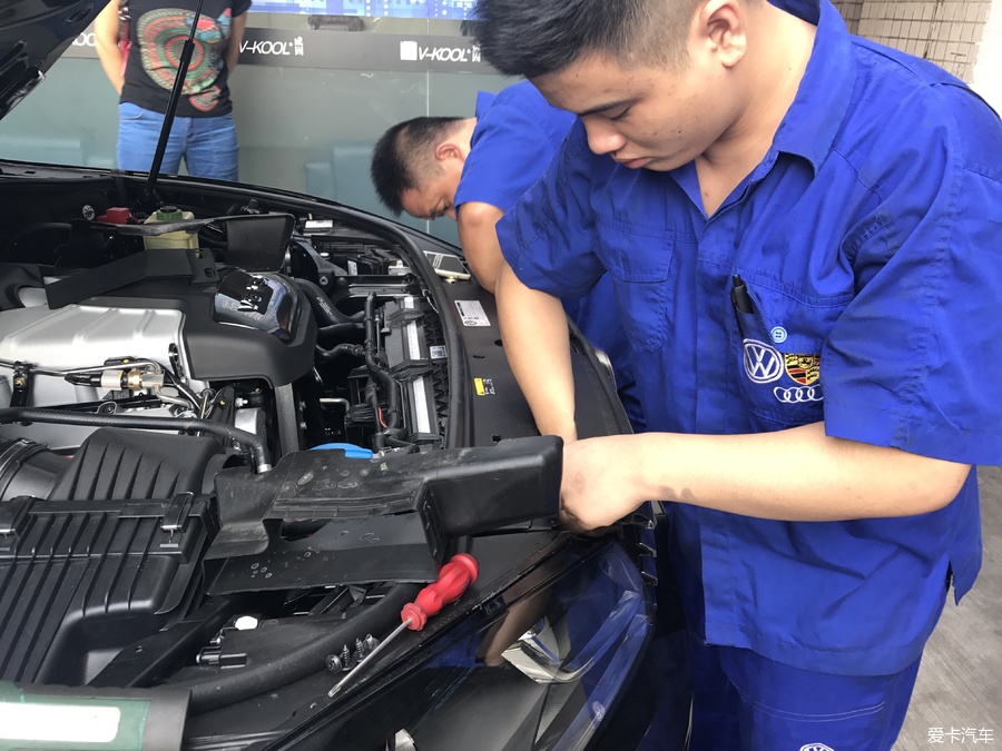

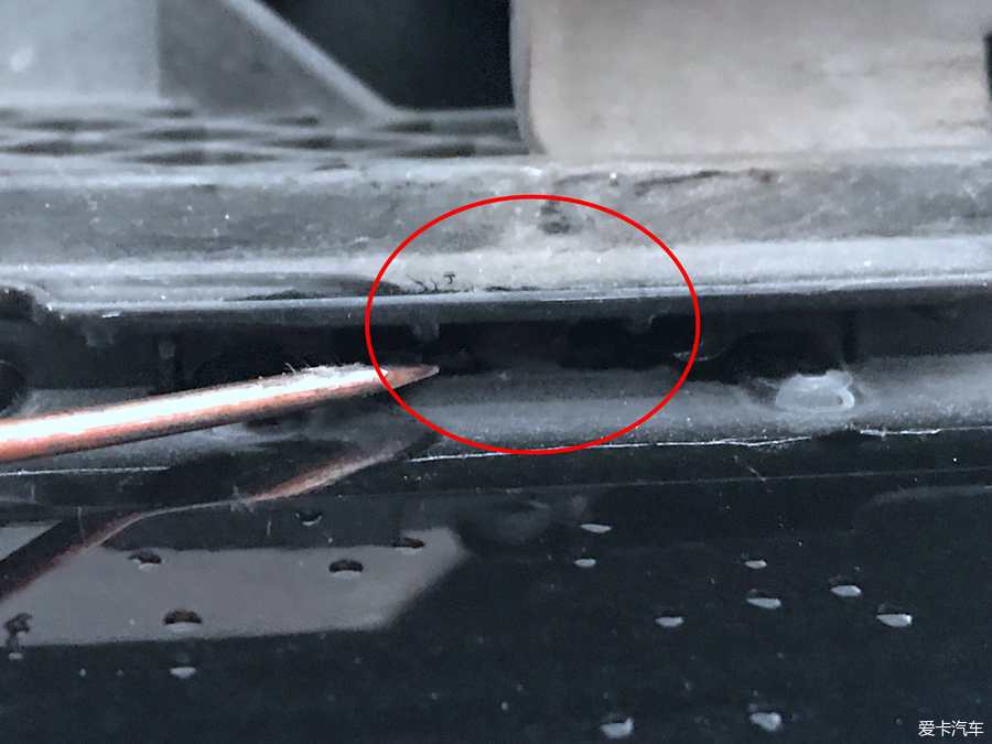

这几天一直忙着帮车友们订货发货,17款安装完美了,过程如下:

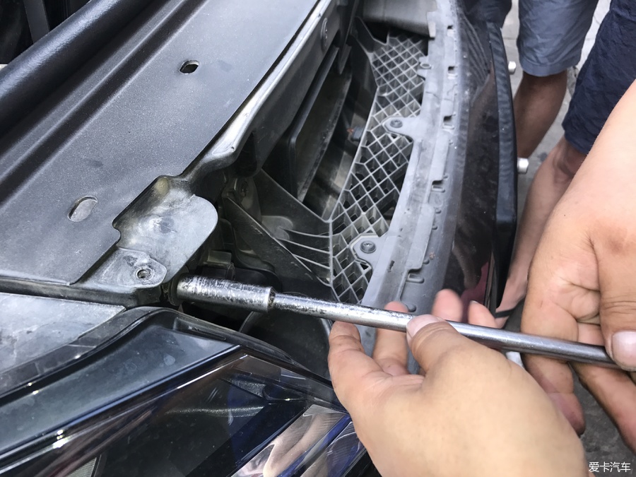

1.拆中网,用到的工具比老款多了一把小的一字螺丝刀及强光手电筒 !和11款相比较而言,16 17款的中网是相当难拆的
,今天到的地方,师傅没拆过,刚开始无从下手
后来经过反复查看试验,第一台车花了近半小时,大热天的,师傅是满头大汗啊!最后终于找到规律
,后面的车基本上1分钟不到就下来了

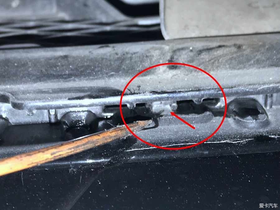

共有8个卡扣,只要从一边(左边或右边都可以)用小的一字螺丝刀,撬开图片上的卡子,撬开2个,然后向外拉就可以拆下中网了!
拆中网的过程你需要借助手电筒,扒开中网下沿,找到卡扣
这才是难点!动手能力一般的,或是不想太麻烦的,还是算了吧!
[ 本帖最后由 wonlen 于 2017-10-18 14:25 编辑 ]

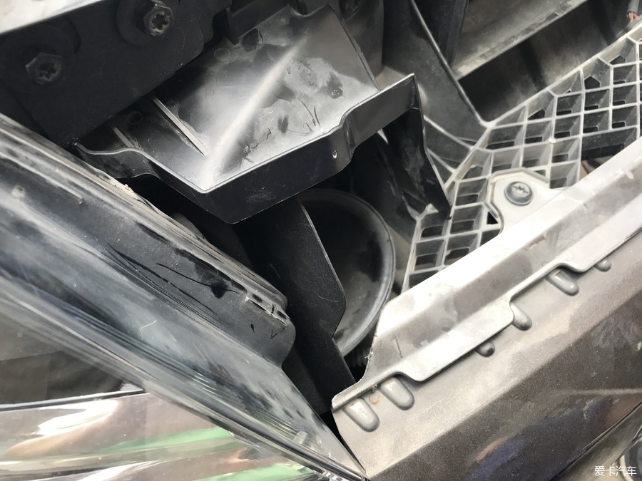

拆开的第一台车,上面是有挡水板的---大众配置比较乱,16 17款车有的有,有的没有这片挡水板!
比如拆开的这台上面是没有的
安装正面挡水板之前需要先拆下车上的这片挡水板,方法简单粗暴 双手抓紧,向外拉就可以了

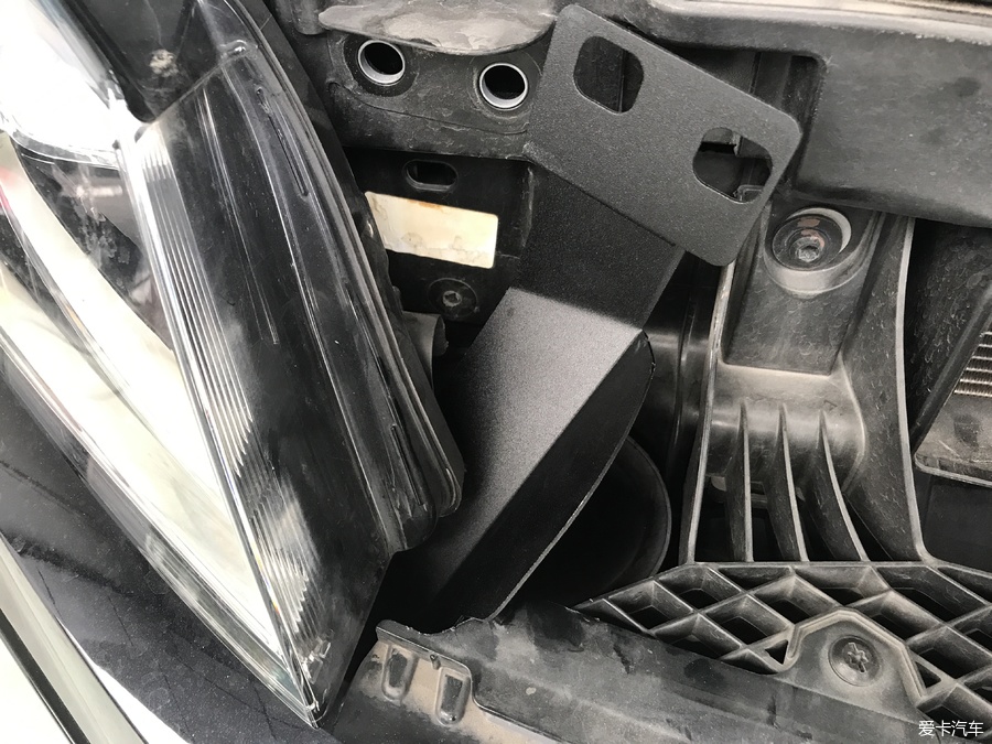

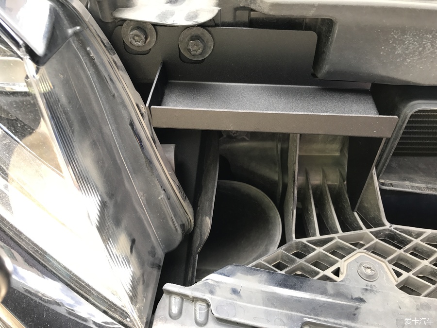

用M10(也可以是T30螺丝刀)拆下左上角的2颗螺丝:
将正面挡板如图示方向插入:
挡水板螺丝孔对准原车螺丝位置(如果遇到阻力,可适当按压挡板到位),挡板尽量向上靠紧,锁上螺丝固定:
[ 本帖最后由 wonlen 于 2017-9-26 11:51 编辑 ]
原车有挡板的,按位置插入挡板,并按压到位(需要一点点技巧,毕竟加了一片板 ):
完美呈现
原车没有挡板的,用我自己制作的这片(和正面挡板同时上螺丝):

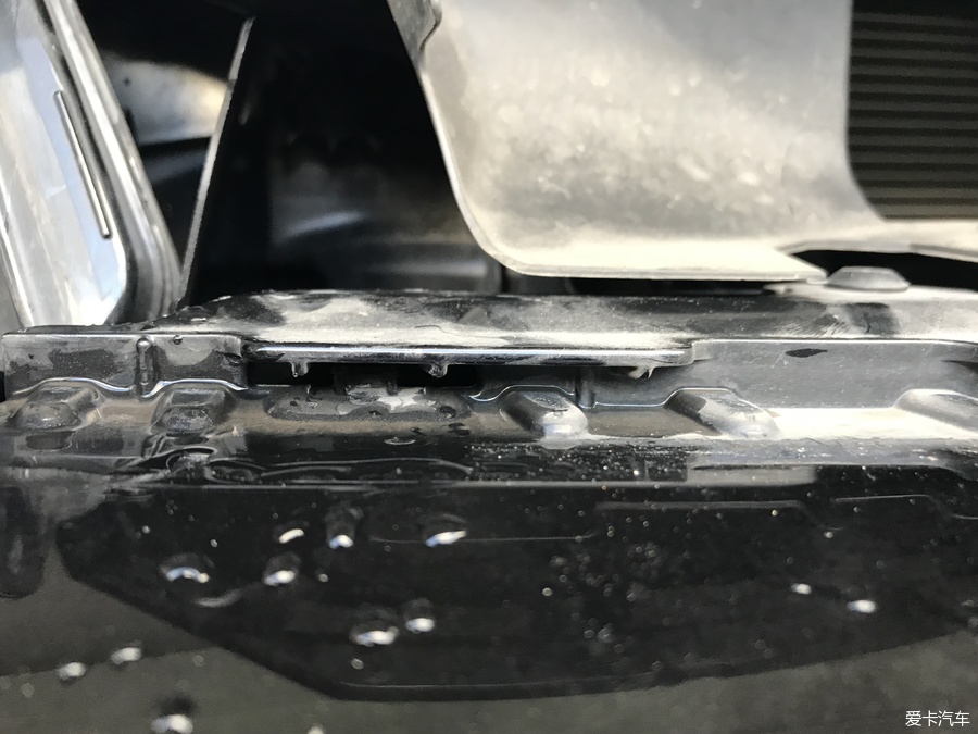

装好淋水测试,效果相当好!看到车友们满意的表情,我这些天的疲惫也立即烟消云散!
从此,不再惧怕雨中停车了! 装好的车友,假期可以放心去野了!
