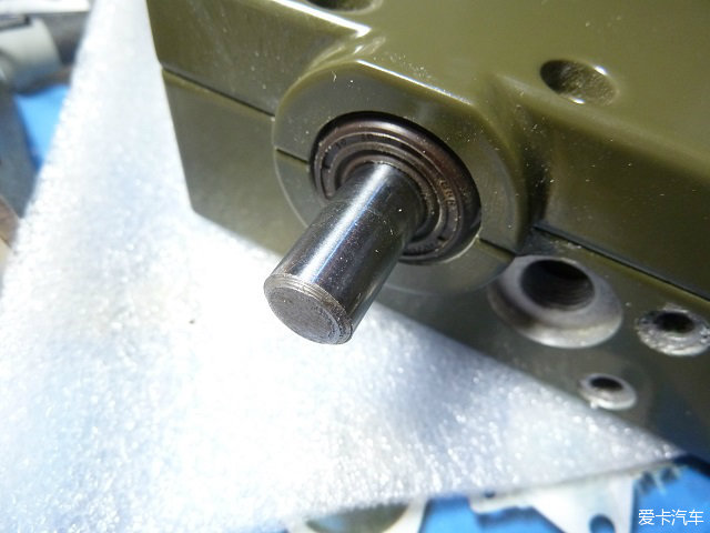

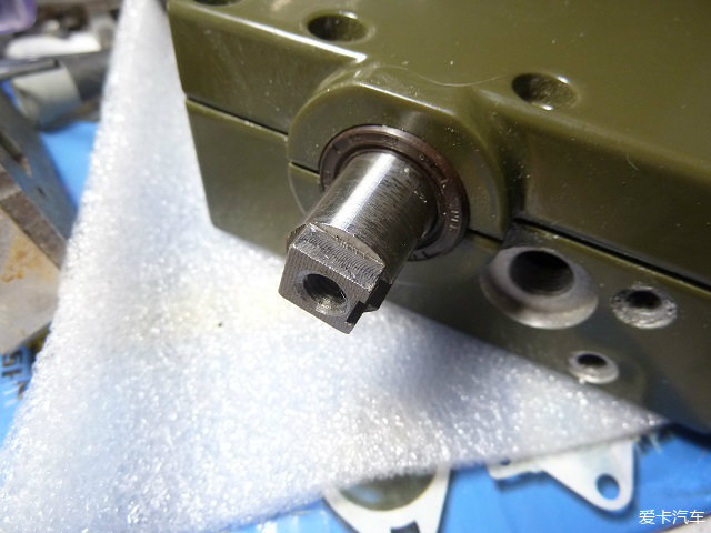

这款输出轴是直径14毫米的,端部铣方并且开有键槽:
普及型的输出轴是10毫米的,(不对应此机壳,只是为了拍照效果)

对比一下两款的输出轴直径,普通的是10毫米,加强型的是14毫米:
