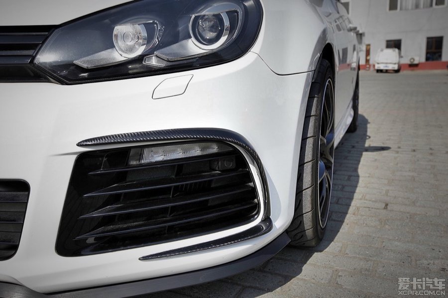

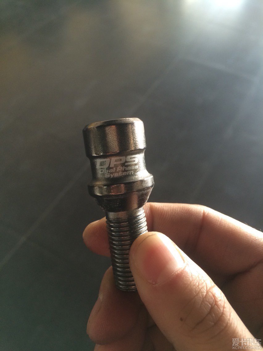

一说到操控 首先说轻量化 轮毂的轻量化最直接 也不多说了 随便搜搜一大堆文章 玩儿的更细的还会换锻造的螺丝 这个坛子里也有可以搜到 我用的rays G25  实测7.5kg 5x112 18x8J ET45 数据对高R是完美的 R的短板在225的胎 太窄造成高速变线明显不稳定 但任性的把胎加宽 会有蹭的危险 尤其是方向打满以后 而且不光是叶子板的问题 (我们现在讨论的是竞技和操控 那些爆龟海拉气动等外观党请自行绕路 不是一个话题)那怎么办呢 其实可以用别的方法解决 等下说

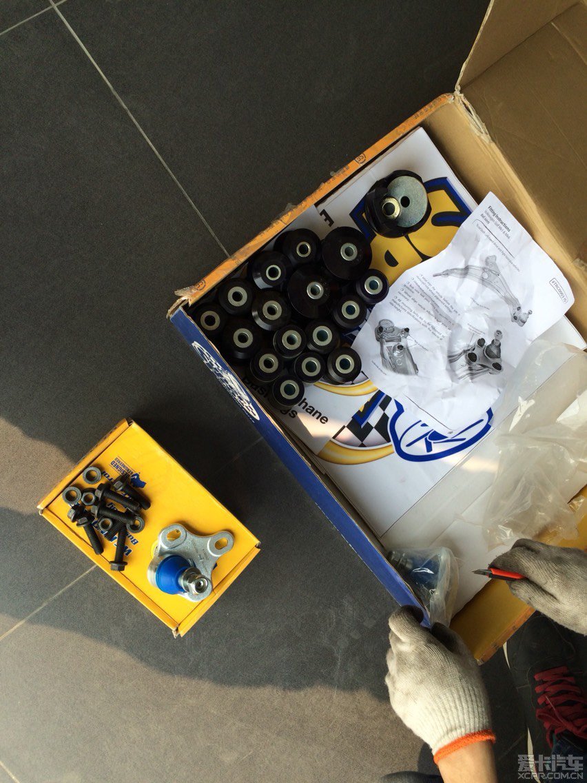

其实升级底盘的选择不是很多 最容易搞到也是最出名的 应该就是澳大利亚的 suoerpro 套件

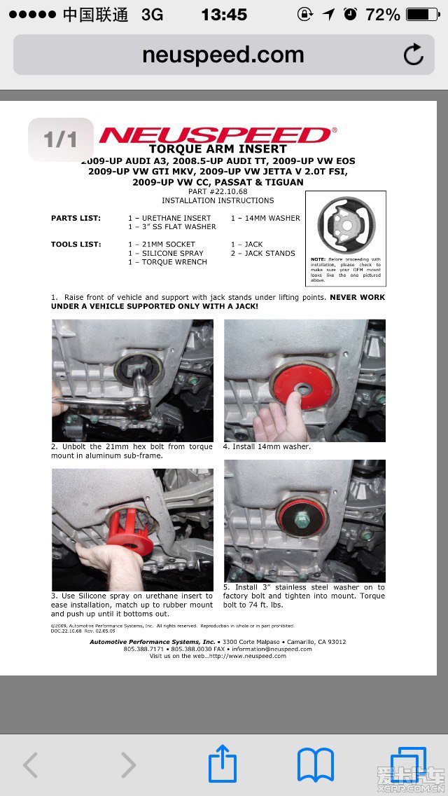

首先是最简单的 鸡抓胶 这东西链接变速箱和发动机 解决连续起停时发动机晃动损失传动能量 带动车架晃动的问题 安装很简单 塞进原厂鸡抓胶就好 但有不同的硬度选择  越硬的鸡抓胶会让车越“整” 换挡晃动越小 动力衔接越快 但副作用就是车架共振 我在试用了superpro竞技版鸡抓胶后 还是换回了nuespeed这款街道版 因为实在受不了方向盘和油门踏板在加速时酥麻的感觉  太“竞技”了

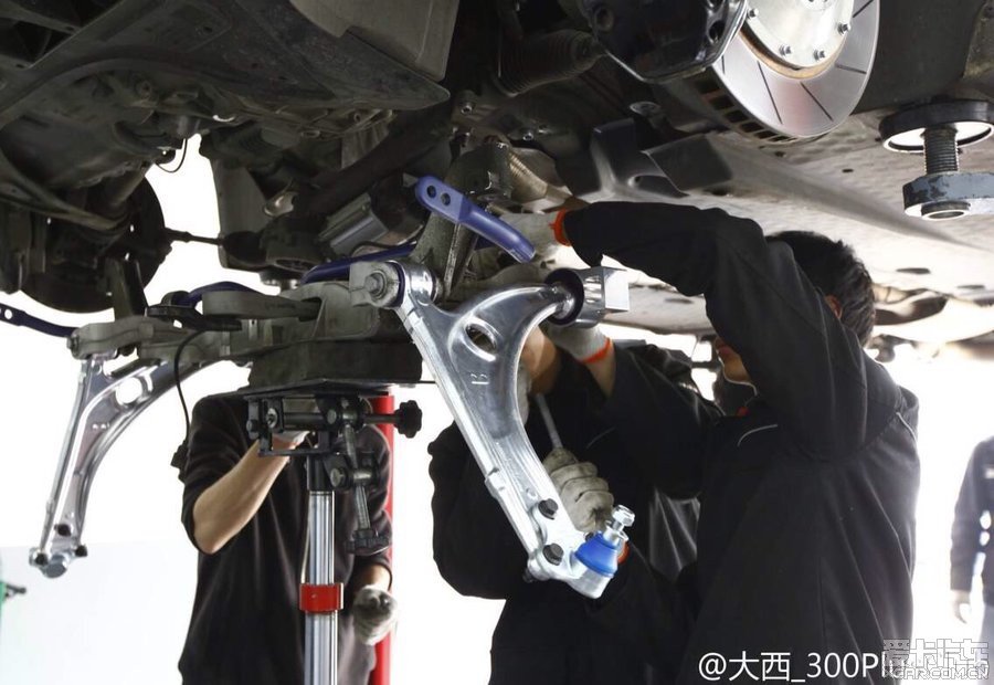

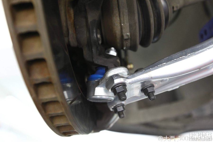

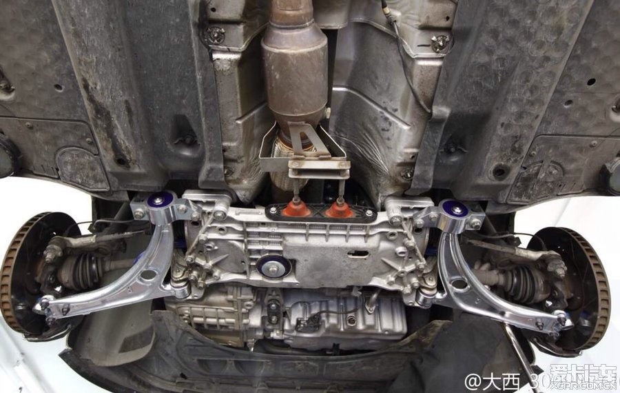

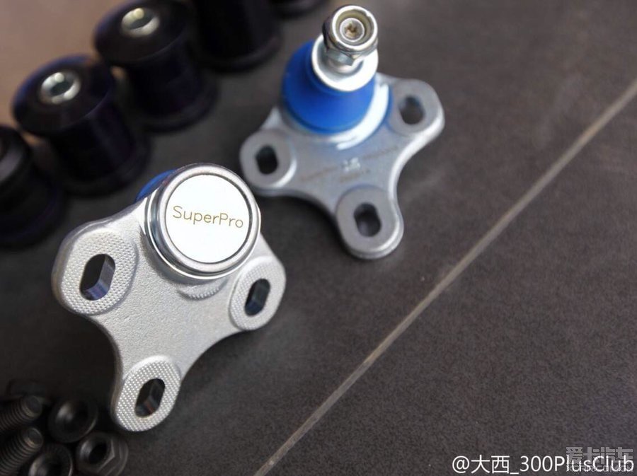

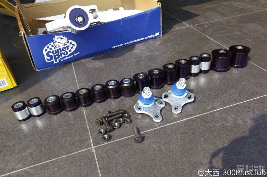

下一步是铝摆臂 除了重量只是原厂的一半都不到 真的非常非常的轻 更重要的 是superpro的偏心胶套 可以提供1.5度的主消倾角和负值外倾角 也就是所谓的 前轮外八  这就稍微解决了前面提到的车轮窄 大扭力变线不稳定的问题
然后再配合可调整球头 又可以增加一度左右的外倾角 球头最好配合铝摆臂使用 不然胶套容易断裂

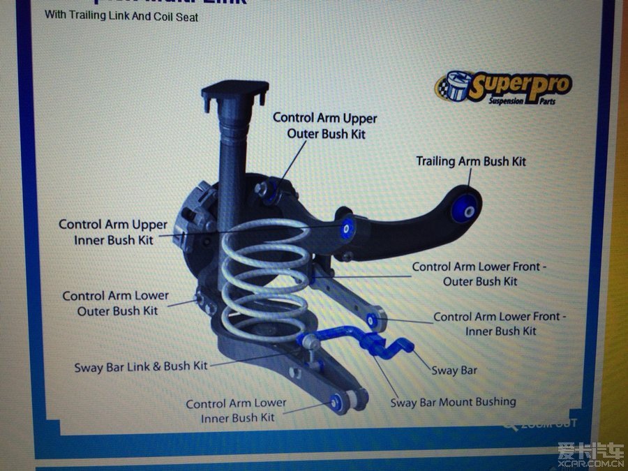

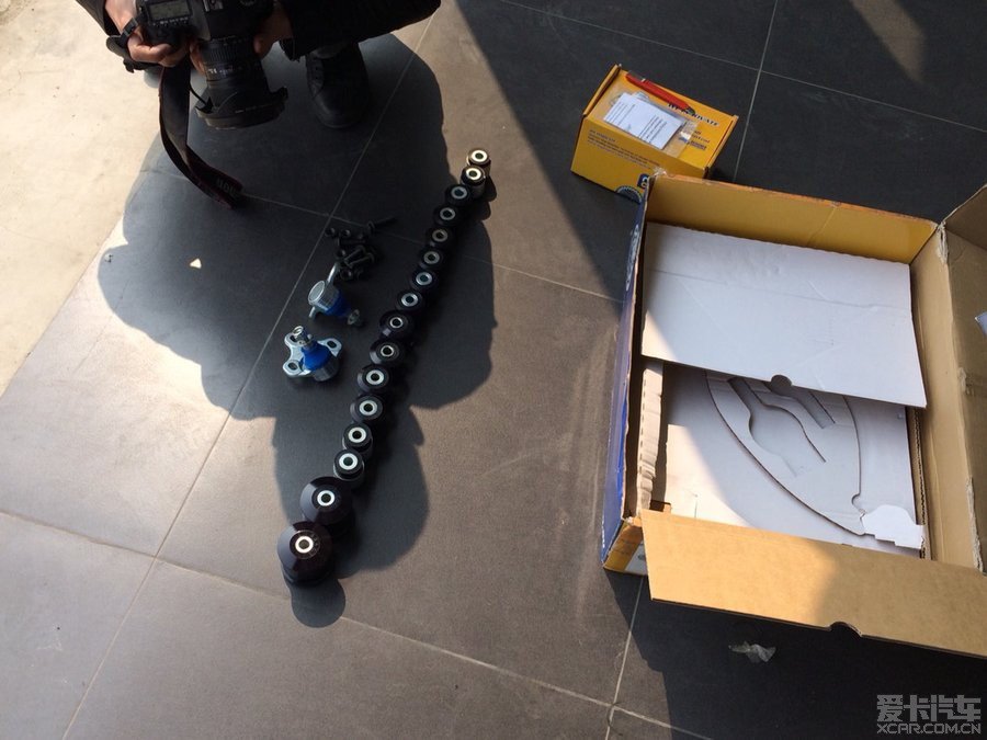

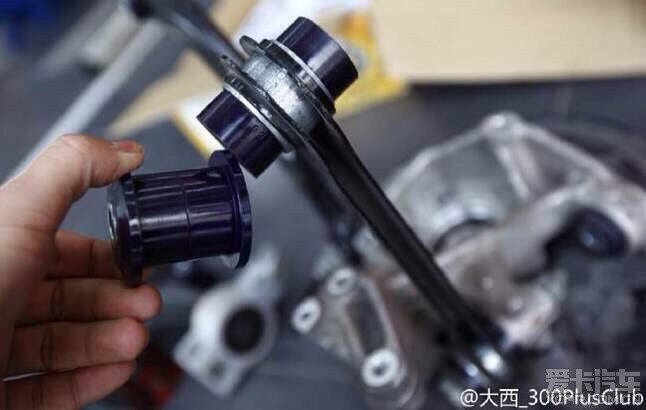

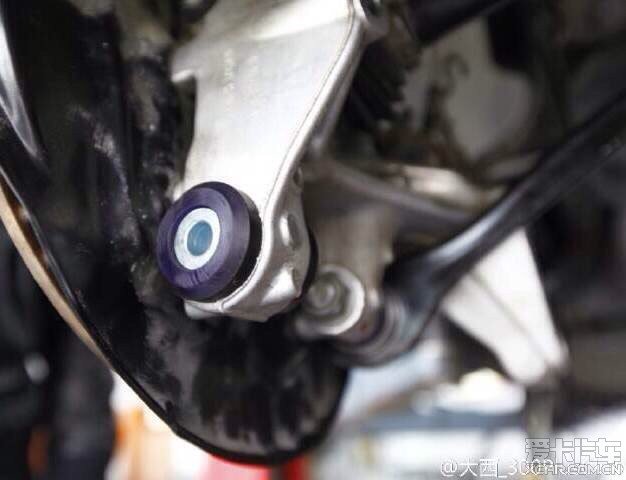

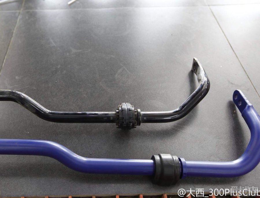

下面是艰难的部分了 全车底盘胶更换 其实就是把原厂空心的换成实心的胶块 让整个车架更紧凑完整 配合加粗的防倾杆 让车变“硬”  换底盘胶非常耗时耗力 我加上最后四轮定位等总共用了近10个小时 因为首先要查下整个底盘和后避震 连半轴螺丝全车中最最最粗壮的螺丝  都要拆下来 用特殊工具把原厂胶块一个一个挤出来 再把超级硬的superpro胶块 一个一个挤进去 很考验耐心

改车3分靠货 7分靠装 尤其是底盘 所有的螺丝都应该按照规定的扭矩 用公斤扳子按照对角线上紧 经过了这些改动 虽然我还是原厂避震 但整体的操控性有了质的飞跃 首先因为大幅度轻量化加速更轻盈制动更快 其次在高速变线时车身晃动感明显减少 过弯时侧倾和尾部晃动感减少 急停再加速发动机换档速度变快  终于找回了紧实的感觉  目前车的前外倾角达到了 -1.8 和后轮外倾角基本一致 比较满意
