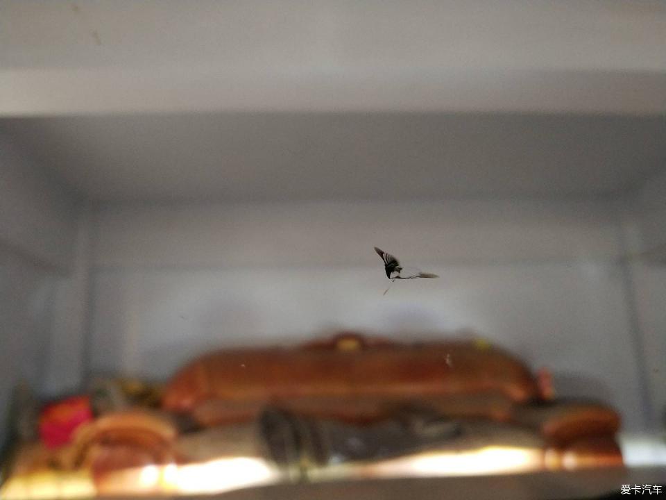

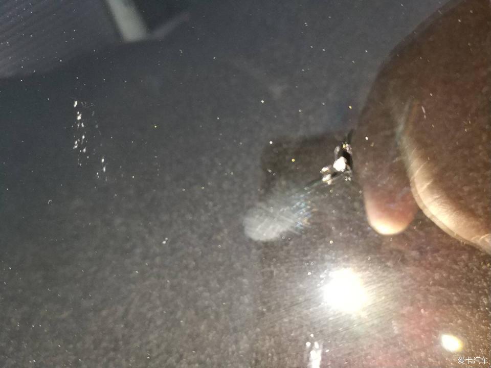

心疼我的小七
从车内看很明显,跟一个苍蝇一样

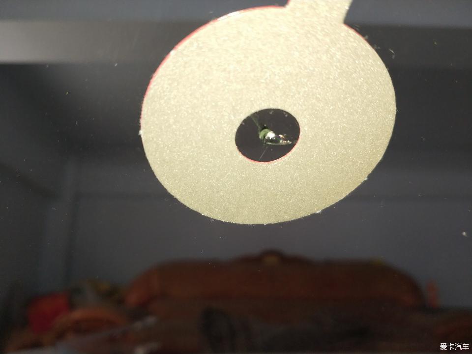

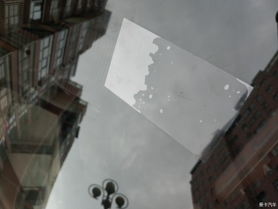

先把玻璃清理干净,然后黏贴这个双面胶,切记清理玻璃时不能用水擦拭,内部有水就需要暴晒几天才能修复,不然修复的效果会很差
黏贴这个固定座,固定座下面有一个密封圈不要忘记放进去
黑色的就是密封圈

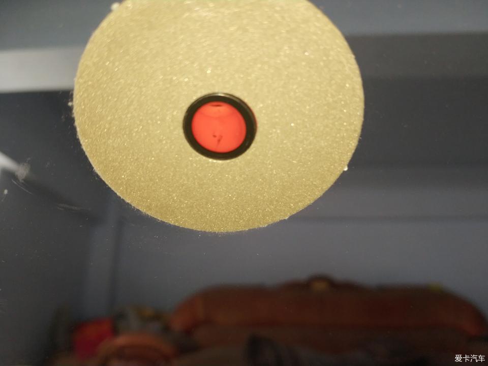

开始注入玻璃修复剂
玻璃修复剂注入的量不要太多,顶部留点空隙

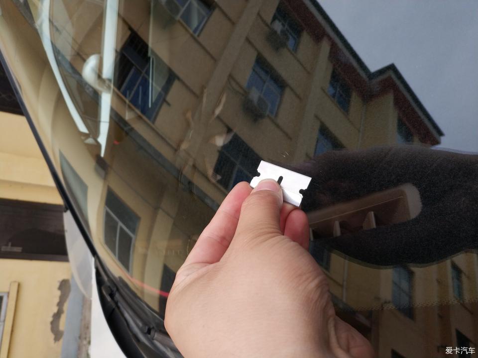

固化完毕,用刀片清除多余的树脂

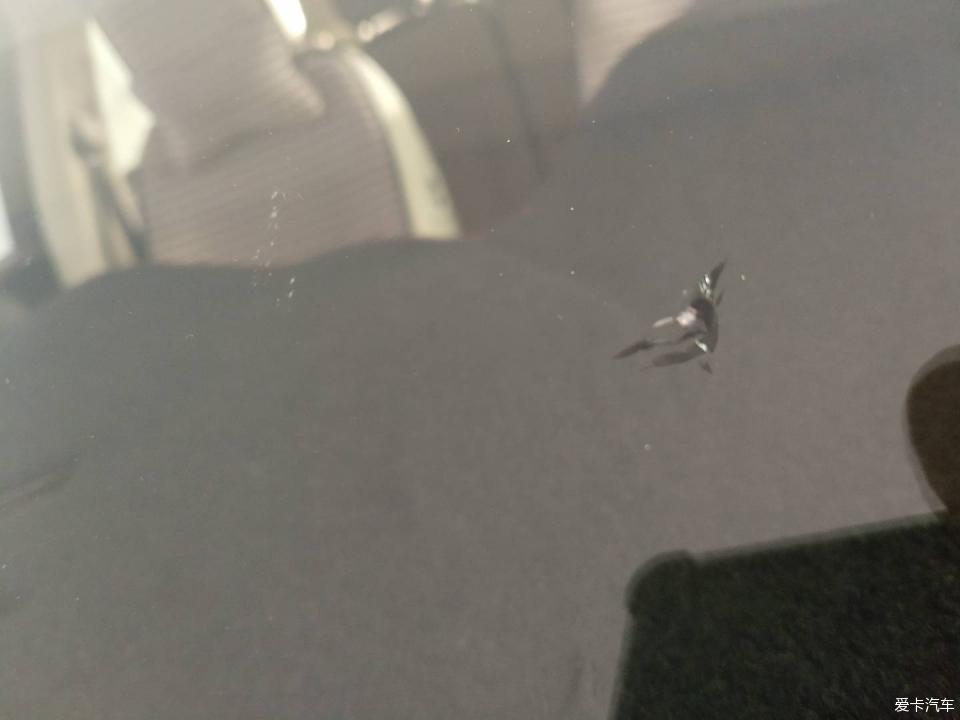

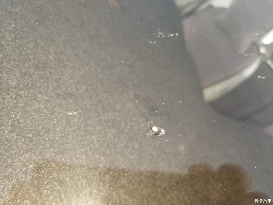

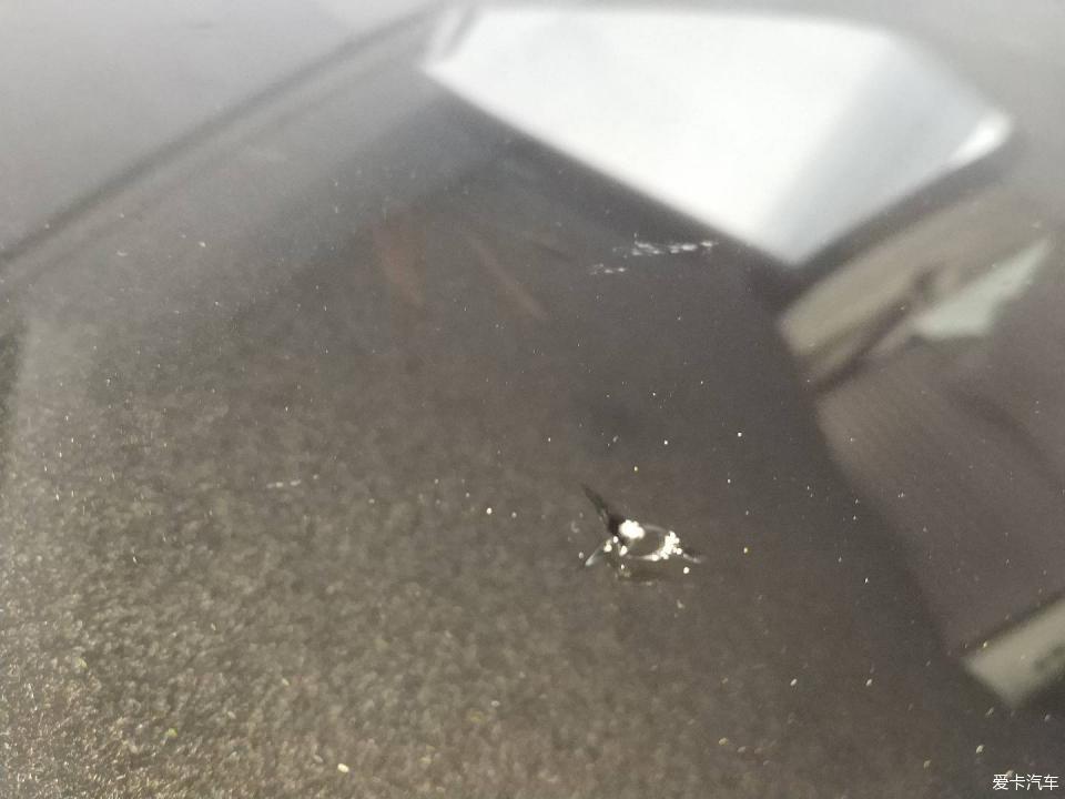

修复前
修复后
修复后只有一点点痕迹了,效果不错,一个下午没有白忙活,修复过程中一定要注意,必须找个室内没有紫外线的地方,不然修复剂直接固化了就挽救不回来。
