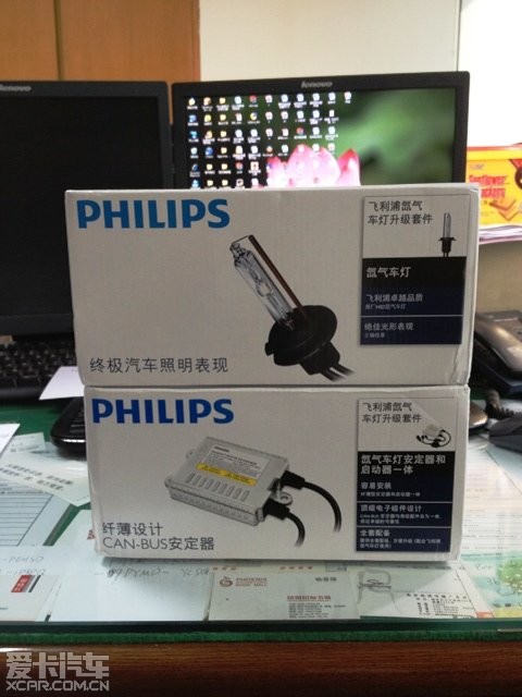

防伪码,官网有详细的验证方法,水滴火烤,防撕设计,官网验证防伪码结果是处女,哈哈。
开箱照,话说我装灯的时候,旁边一个胖子问我这个箱子卖不卖,一个正版的飞利浦箱子值200块,但要求没有官网验证的那种处女箱哈哈!所以真伪还要看货物!首先就是这个附件包,3M的海绵帖是否精致,附件是否整理精良,里面一共有三种螺丝,钝头、尖头、小圆头,看一下螺丝的做工,特别是接地线固定螺丝,全不锈钢带垫片的,一般再精仿的飞利浦,附件也会露出马脚的!

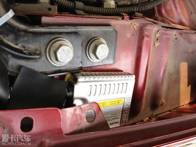

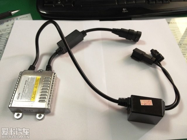

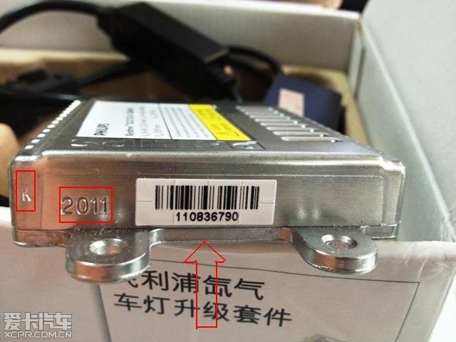

仔细看一下安定器,条码是带防撕设计的,精仿是一块贴纸。生产日期钢印2011,精仿很多事2012,还有旁边的一个字母小K,精仿的有的会漏

两根线,一个是CAN BUS,一个是保险盒,保险盒很有分量

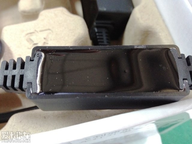

CANBUS盒细节,背胶高光,平整
保险盒细节,工程塑料颗粒均匀,背胶高光平整

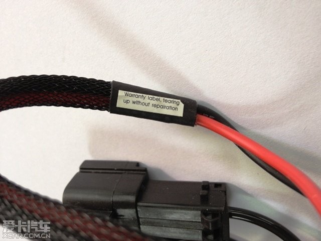

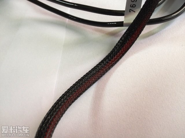

线材细节1
线材细节2,仿制的没有红色,红色透不出来

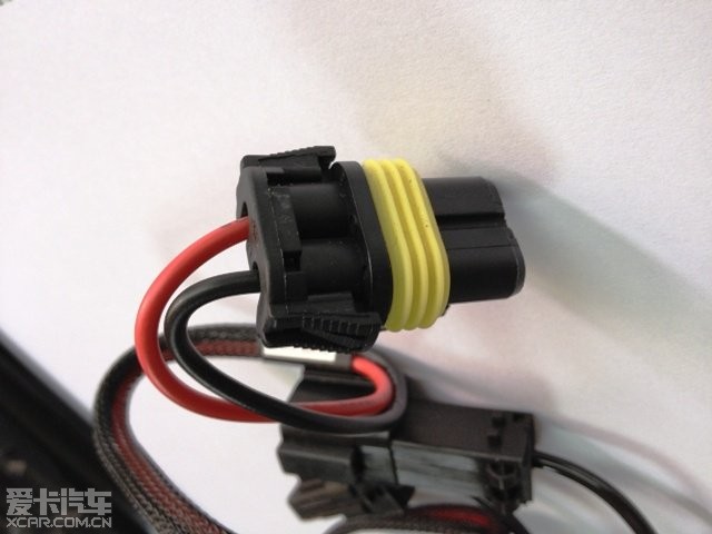

接头都带防水设计

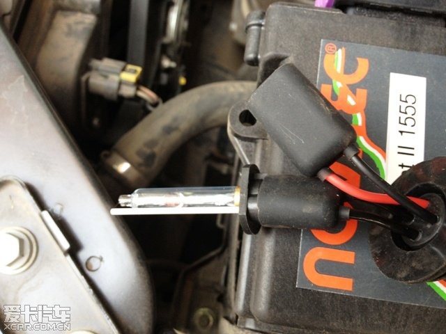

这张不明显,4S拍的,灯泡的玻璃发微蓝,中间红色的点点,正负极带防水罩

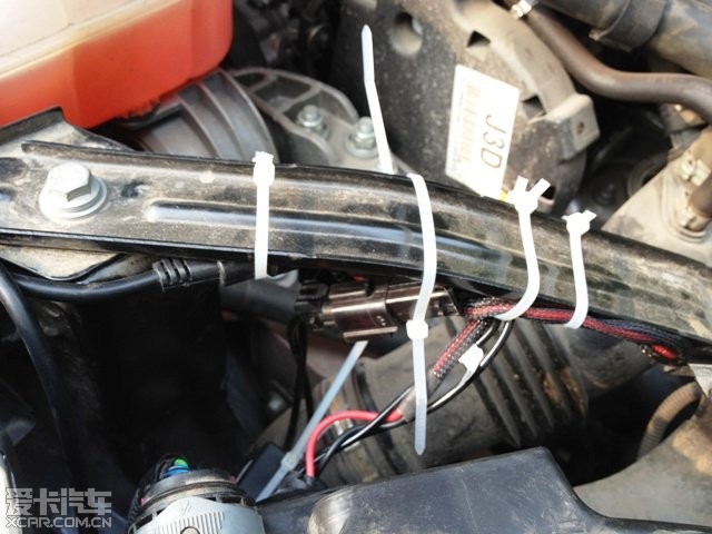

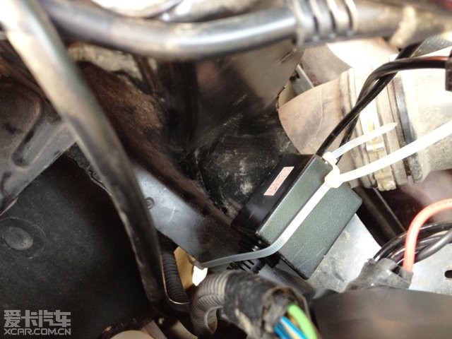

保险盒比较重,3M胶贴在车架上,然后再用扎带捆

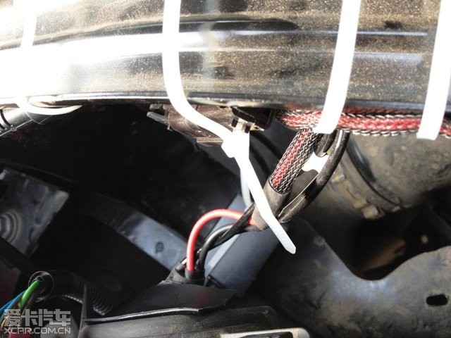

所有的线都用扎带捆牢避免摩擦破皮
自己动手丰衣足食

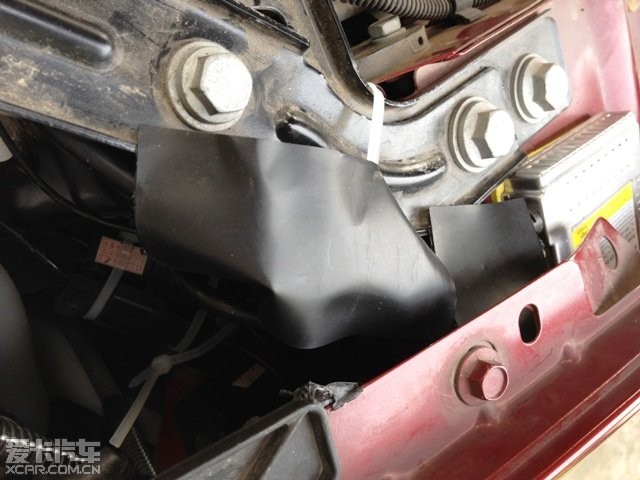

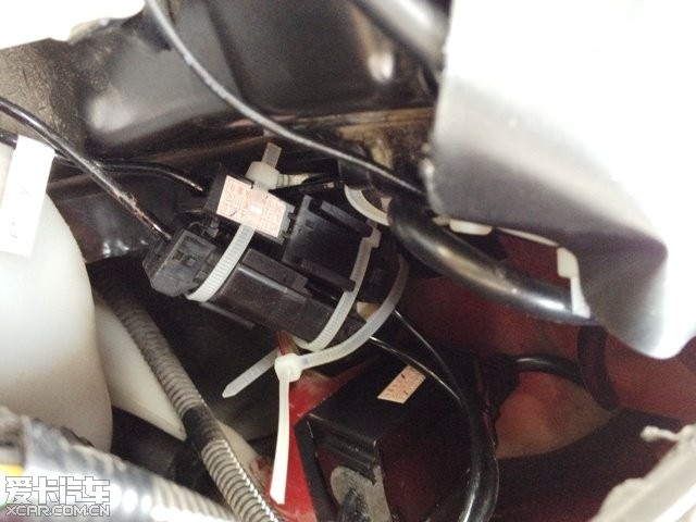

放在了这个地方,线束接头等部位全部用防水绝缘胶覆盖,安定器需要散热,裸露。
这个地方的优点是温度低,缺点是可能会进水,所以准备买点密封条把这个部位封一下!
线束都固定住
左大灯与玻璃水箱的位置太近了,拿绝缘防水胶再包裹一下
接头部分也再包裹一下,确保万无一失!

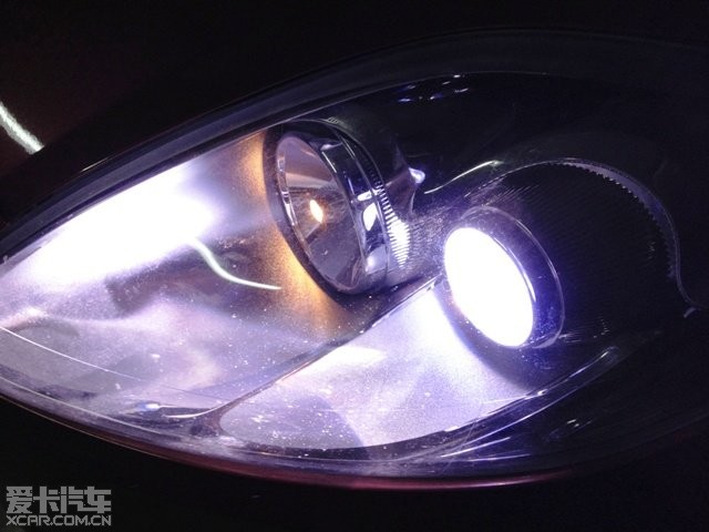

看看效果,正版的飞利浦贼亮!又花了3个小时,折腾那个切割线,被无数母蚊子亲吻!
6000K,很白好像没觉得有紫的感觉,4S偏色
看看我不容易折腾出的切割线
左边很完美,右边有点散,我已经尽力了
