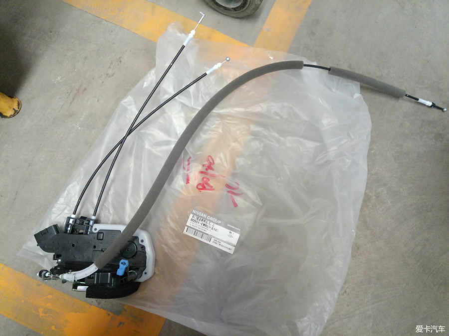

发表于 2018-04-16 21:47    IP属地:未知
前两天4s通知我配件已到,一直没有时间,直到上周日才去更换了。就是下面这个左前门锁附件总成。
发表于 2018-04-16 21:49    IP属地:未知
发表于 2018-04-16 21:51    IP属地:未知
凑近看看
发表于 2018-04-16 21:52    IP属地:未知
另外一面

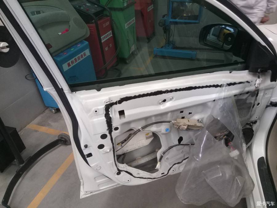

发表于 2018-04-16 21:53    IP属地:未知
拆卸门板

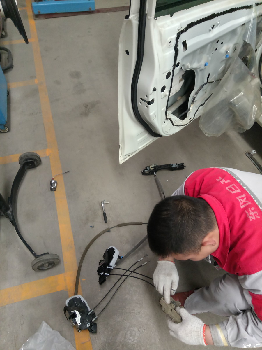

发表于 2018-04-16 21:55    IP属地:未知
新旧门锁总成对比
发表于 2018-04-16 21:57    IP属地:未知
技师更换新门锁总成后,故障消失。
