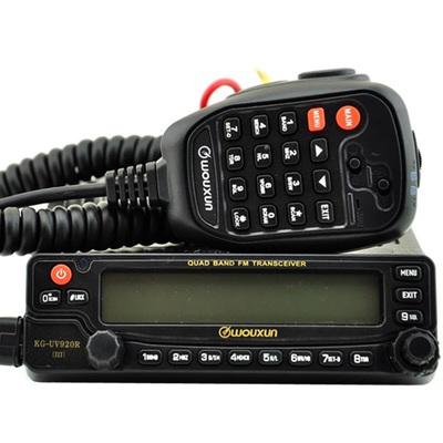

我的车是三厢轿车(别克威朗),网上找了没有可参考的同车型安装经验。随后经过自己在网上反复研究,结合自己的车型构造,会同周边资深HAM的推介,最终决定入手欧讯UV-920R(),这国产款车台给人感觉做工不错。新升级、四段短波电台 带差转 功能强大!并且这款车台可以主机与面板分离,且手咪带扩音,极大的方便我在车上的安装布局设计!!!……闲话少谝、上图,请各位车友、HAM指正!
欧讯UV-920R(),我从朋友实体店购进的、花费1680元。
欧讯UV-920R()机型外观,给人感觉做工不错。新升级、四段短波电台 带差转 功能强大!(更详细的参数大家可以百度搜索!)

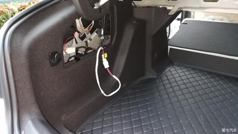

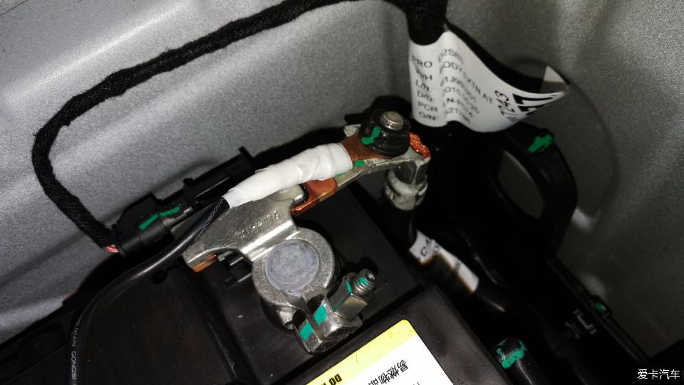

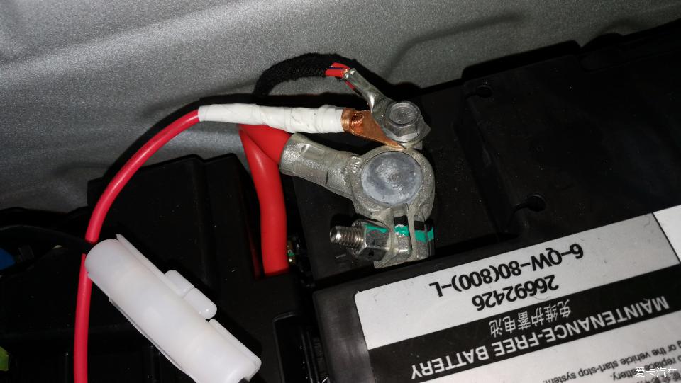

电瓶取电,威朗的电瓶位置在后备箱,这极大的方便了我装车台,不用再穿过防水墙进入引擎舱。

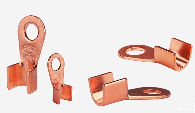

电瓶取电,专门购买接线铜片(2元/个)与原车台电源相接,方便电瓶安装。
先连接电瓶正极
再连接电瓶负极

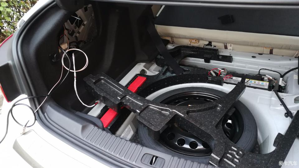

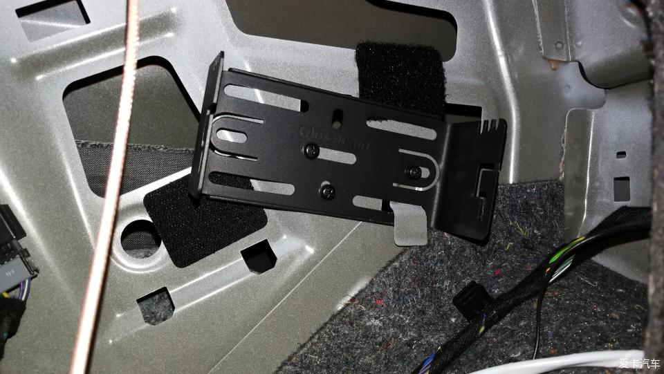

车台主机位置选在了后备箱左侧,有检查口,方便设备安装、调试!
安装车台固定支架,自带的螺丝固定,我装了三颗螺丝很稳固!
固定车台主机。
主机基本安装固定完成,整理线束、对线束做隔音处理(很重要)。避免车辆颠簸出现噪音。

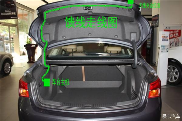

走馈线。全部塞到饰板里面,隐藏、美观、无裸露!
选用特氟龙馈线,花费90元。

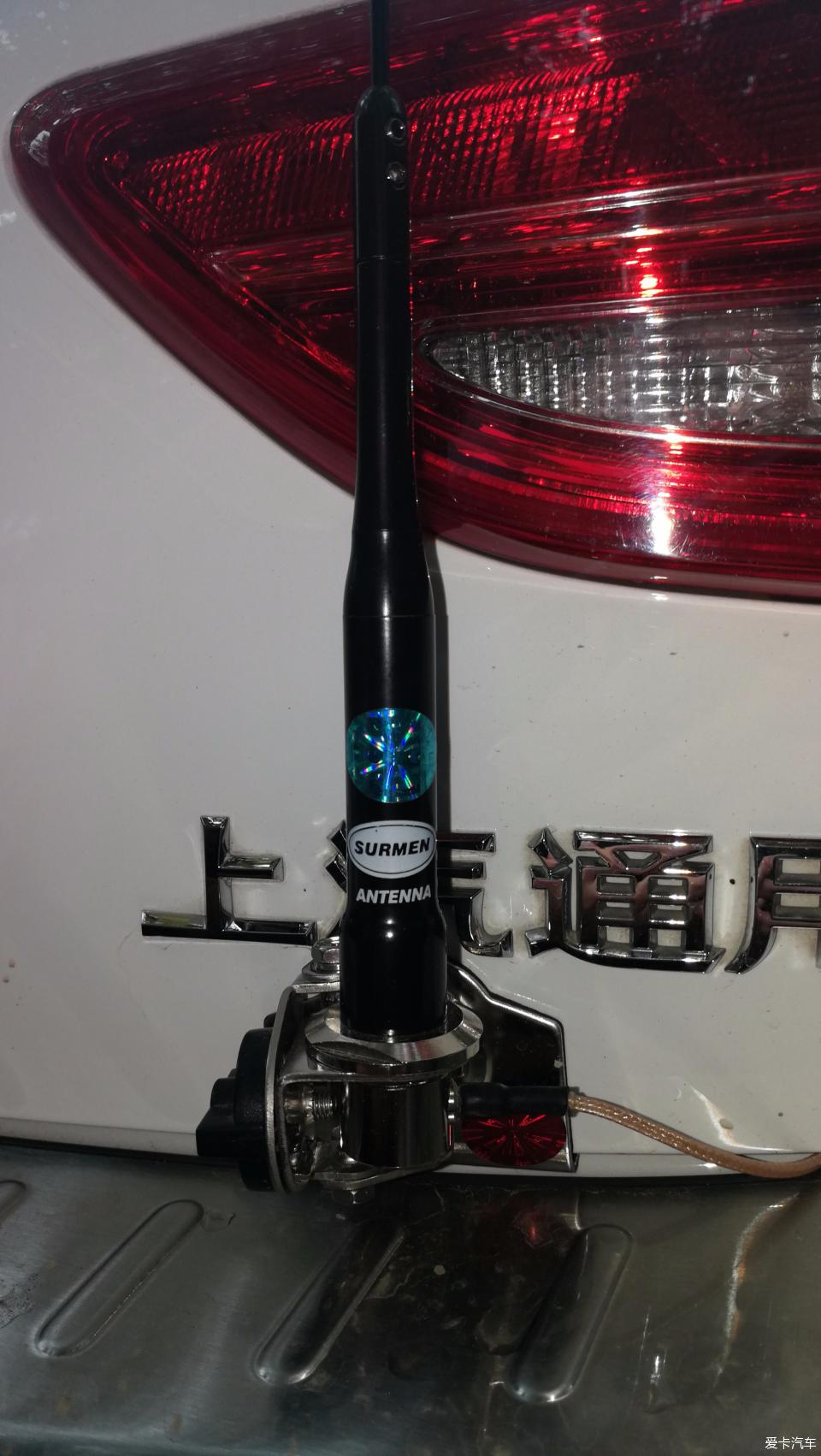

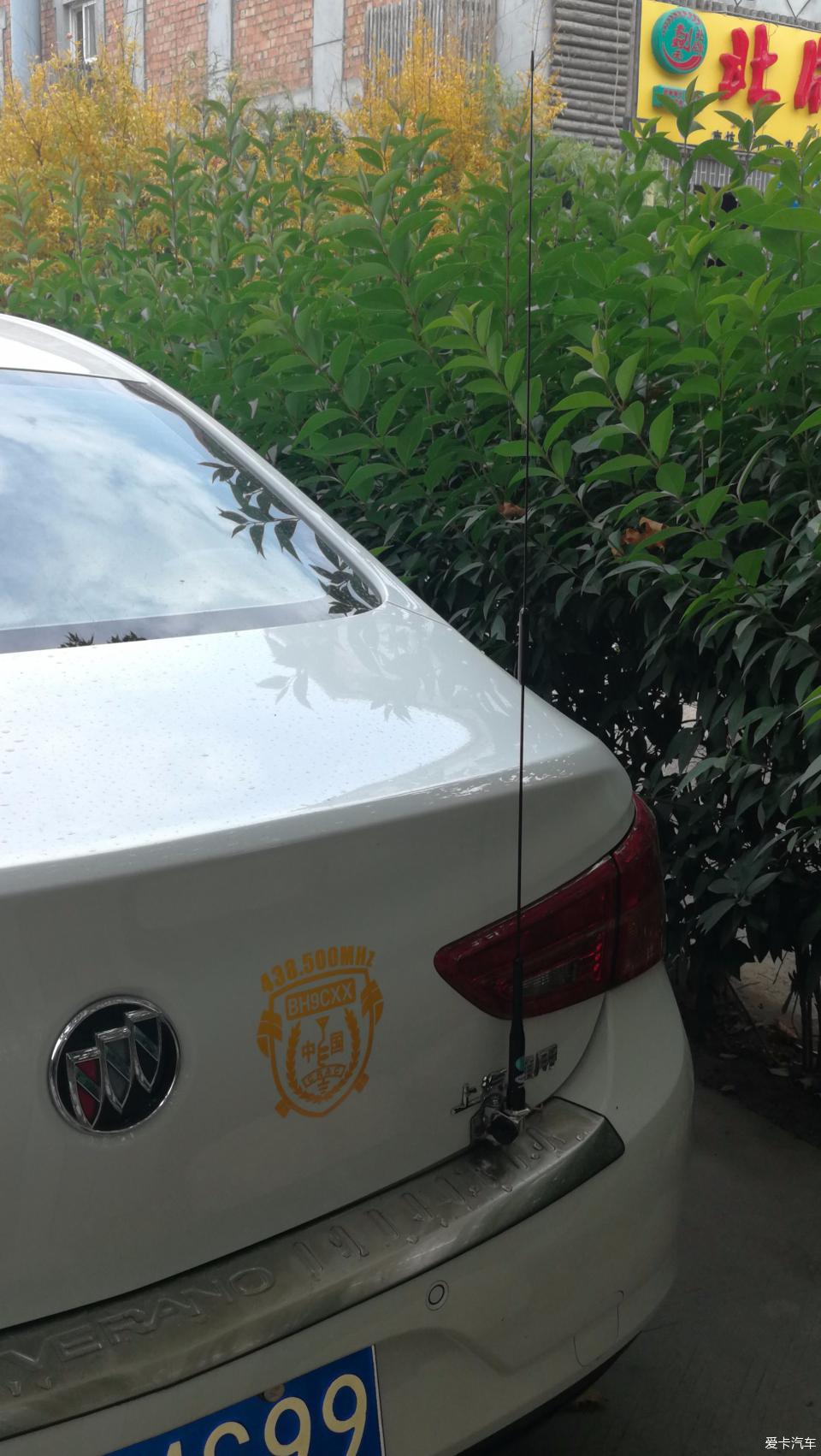

安装夹边,购买的是新名天线夹边,花费100元。
(小号夹边、看起来精致美观些,适合小轿车,但不适合安装太沉的天线,容易致使后备箱边沿变形,还考虑到轿车,没有越野车那么高大,超过1米长的天线反而不美观,兼顾美观、性能、天线重量,最终选择购买了新名SW-510B天线、长度97cm,120元实体店购入,黑色低调),话说:合适自己的才是最好的
安装后效果!对于我这个间接性强迫症患者,还是能接受滴![可爱]

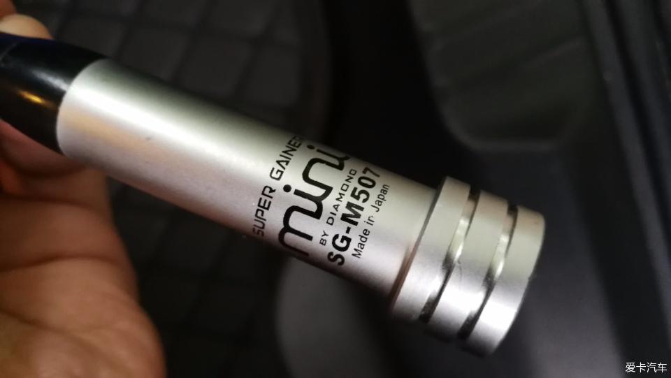

考虑天线没有防盗措施,以防万一又购买了一根仿钻石SG-M507放到后备箱备用,花费80元。(真钻太贵了,关键是一模一样我也分不清真假,网上咨询了卖家,卖家也分不清楚,只是说我只知道我们是从代理拿的货,保证真品,听着晕菜)!

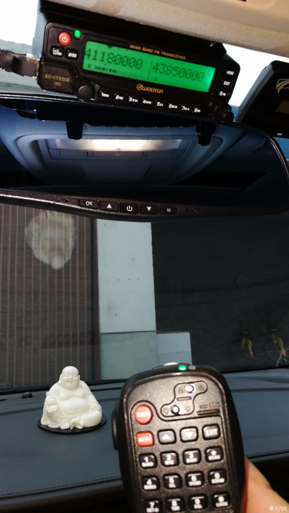

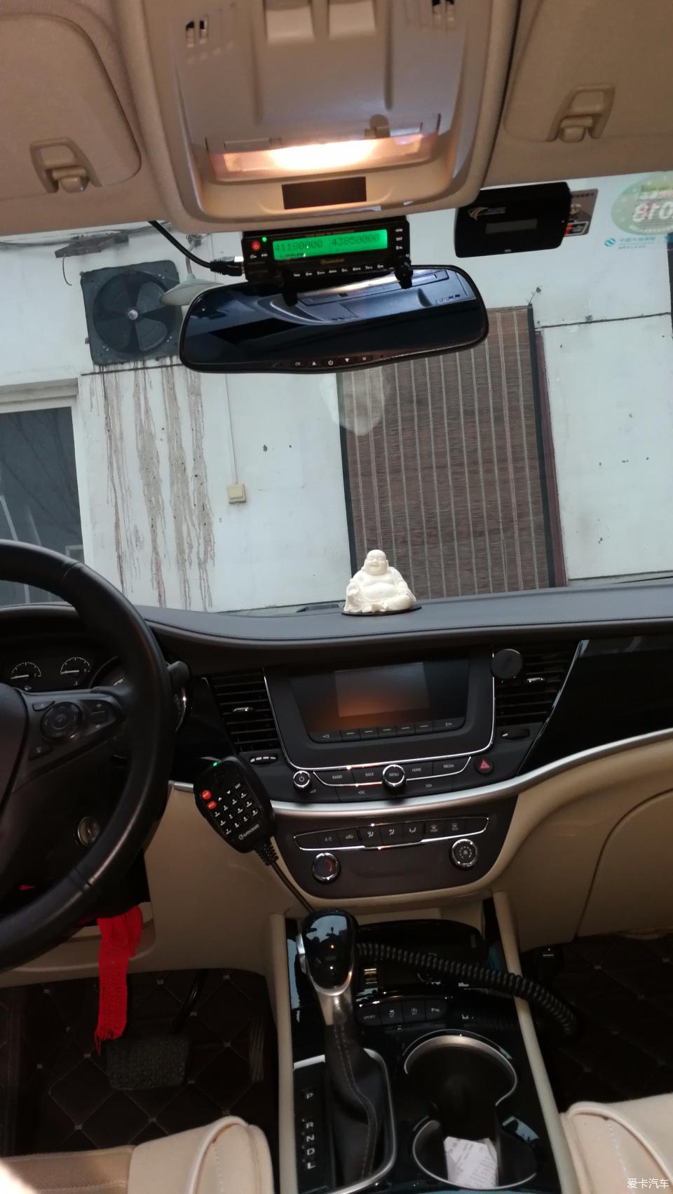

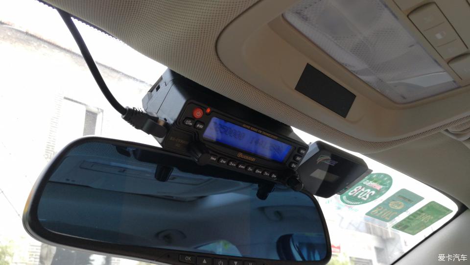

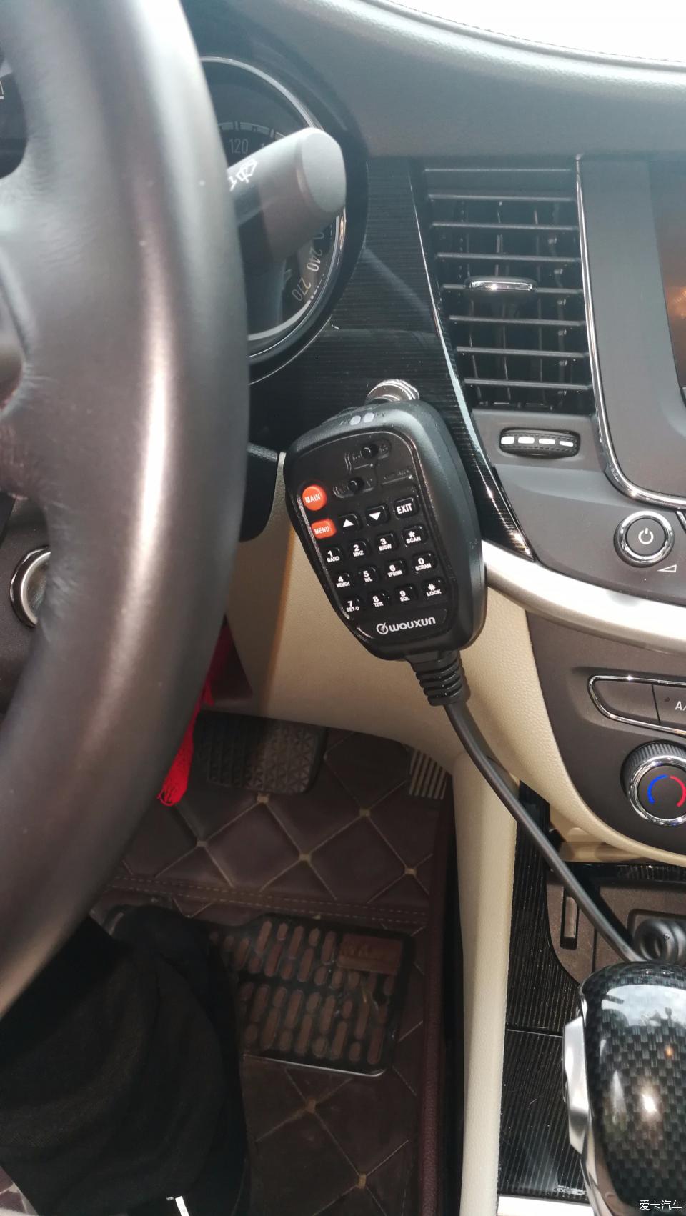

主机面板分离后,我再三考虑,兼顾美观、方便手制频(其实欧迅的手咪就可操作,很方便,不用担心面板上操作时间长了,吧车顶饰板弄脏)最终确定安装在后视镜上面,后固定面板用3M双面胶粘在前档玻璃上,因为前面板和后固定面板可以分离,将来审验拆取也很方便。 也幸亏我之前ETC位置安装在了偏右侧,不然位置冲突了!
网上购买的3M胶,很方便,规格刚好合适,固定面板左右两片就够了!

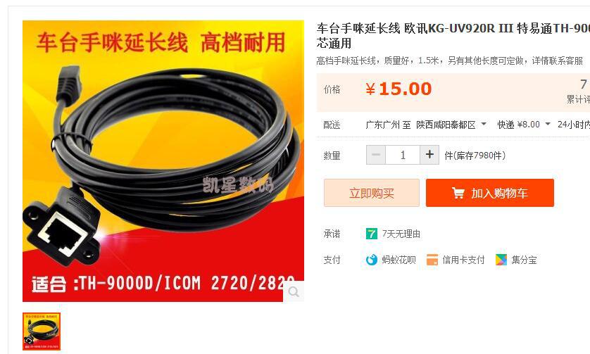

面板左端裸露的线为手咪延长线。与主机连接的面板延长线已经彻底隐藏。(吐槽:要是这手咪延长线的端口带有直角的就好了,线就能收的更规整了,也多亏这款欧讯UV-920R()是升级版,与老款相比将手咪插口放到了侧面,不然指不定怎么难看了
网上采购的手咪延长线,长度3米刚好、价格实惠。
这是手咪延长线走线图。
手咪延长线的端口用3M胶固定在了副驾手套箱旁边,隐藏,也方便插拔手咪。
固定手咪的强磁很便宜,无孔的强磁片用双面固定在车中控台饰板。
不想上螺丝,最后采用强磁吸附,刚开始用硬币,吸力不太理想,最后全部更换强磁片,如上图。

发表于 2017-12-07 08:15    IP属地:未知
引用 直线下降 于 17-11-26 02:37 发表的回复
-1.5的馈线会不会太细了啊
细了是考虑过门缝方便,但影响信号传输质量,根据实际体验评测,最终更换了台湾老鹰TSA32D纯铜50-2 M头3米馈线,一是线径加粗、一是馈线距离与之前缩短了2米,加上老鹰的品牌做工,效果一下就不一样了!杠杠滴!
