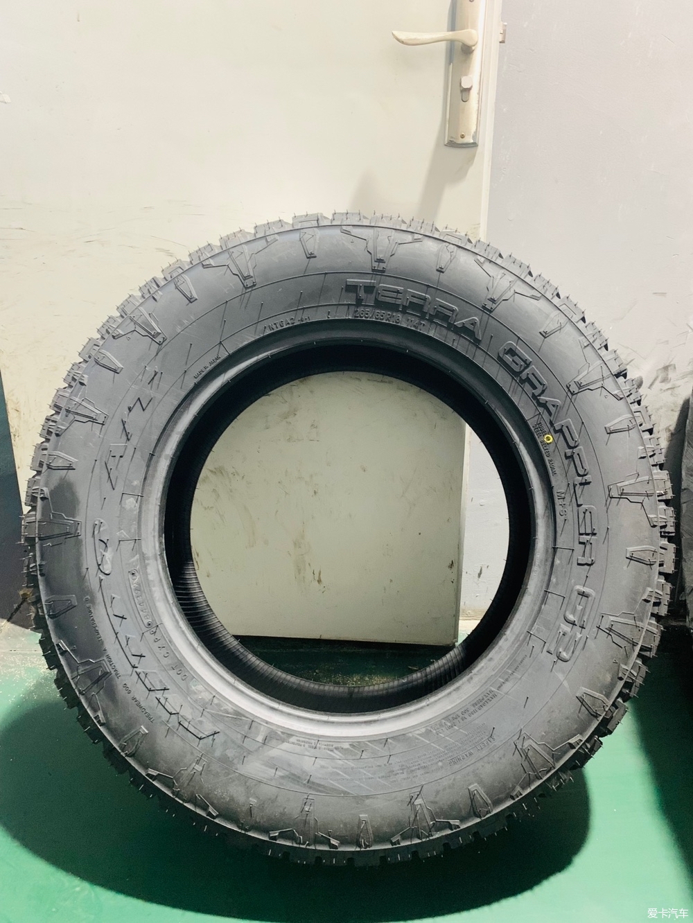

2. 更换轮胎
换轮胎也是参考了很多朋友的建议和他们的型号,本来考虑米奇汤姆森D38AT,有朋友换了以后,不知道是轮胎不行,还是运气,去穿越爆掉一条,KO2美产的8层或10层现在不好找、缺货,最终选择了日东G2 265 65 R18 轮胎,日本进口的一款AT胎,我的需求就是既要静音舒适,还得兼顾非铺装路面行驶。
日东G2 全地形轮胎
特点是胎面细节排布更静音、排水槽密布排列湿地性能好,这也是没选择ko2的原因,ko2泥地,遇到水就玩不转了。
20年39周,生产日期还可以

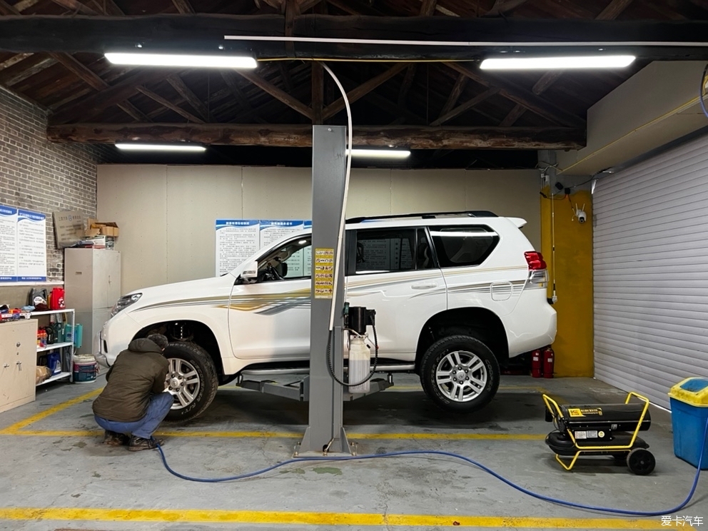

上举升机,拆轮子
更换新的气嘴。

做动平衡
0
上车
安装完毕 后期分享使用效果。

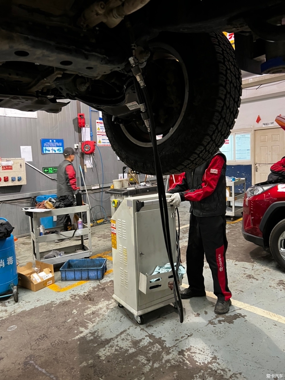

第三,全车油水养护
这辆车买回来也开了五千公里了,各方面状态也知道了,这次把全车油水都换掉,以后长期持有用着心里也踏实。

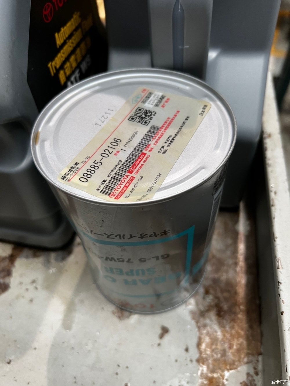

更换项目:机油机滤 、汽油滤芯、变速箱滤芯、密封条、循环机更换—16升变速箱油、前后桥油、中差速器油、分动箱油、刹车油、助力油、防冻液、传动轴底盘黄油

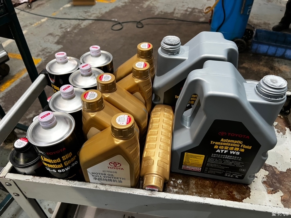

16L变速箱油、3桶刹车油、6L机油0w-20 、75w-90中差油、85-90前后桥油、
齿轮油 日本进口
刹车油

循环机更换、更加彻底、很多人选泽重力更换,那样只需要用4L油 但是变速箱阀体里面的油都没换,不彻底。
左右交替,循环更换

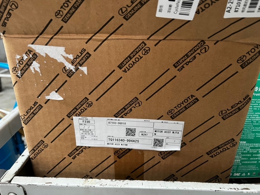

最后全新鼓风机电机总成
我旧的鼓风机已经老化、在刚启动的时候有吱吱吱的声音,普拉多通病,丰田也不是不坏、车就没有不坏的,都是机械,不要过度神话,只是相比较而言,比德系可靠性强,以前在我的皇冠的帖子里也有聊到皇冠和E奔的比较 没读过的可以查看一下 : 网页链接;
拆下来的旧鼓风机

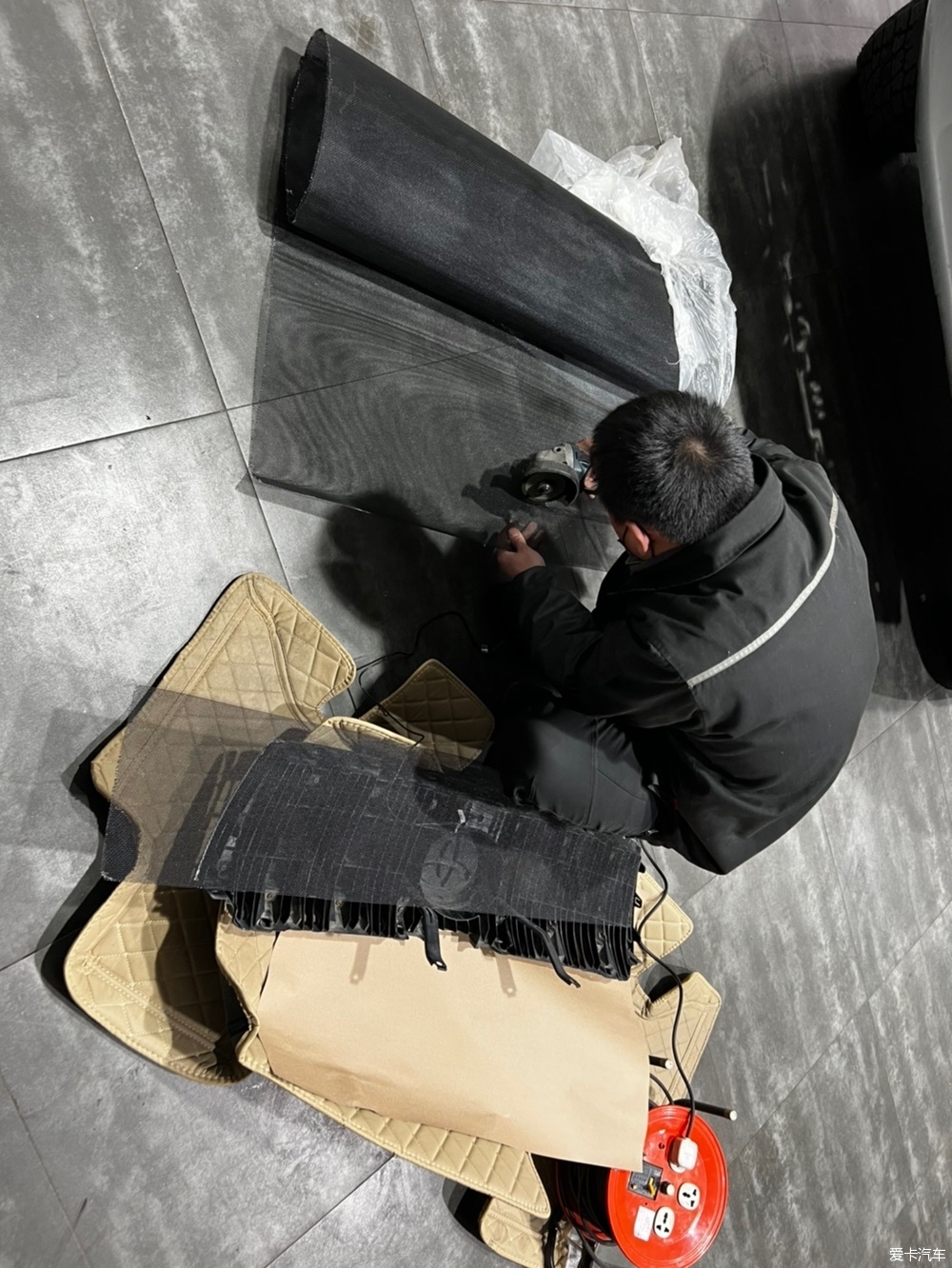

第四项 中网格栅安装防虫网
实际上,安装防虫网是我所有车都做了的一件事情,防止春天的柳絮、高速蚊虫呼满水箱,引发高温以及散热问题,这次选择了不锈钢网自己制作,第一是厚度好,第二是贴合度更高
下面黑色的部分(车牌下方)也绑了不锈钢网,整个中网都需要防护
大块不锈钢网切割加工
打磨边缘
用扎带绑住

哥们你的差速器油换错了
你的lc150,前后差速器要用 LT 75w-85
或者论坛里有朋友用美孚的75w-90当需要注意容量单位要多买点
你那写着是限滑差速器的油有可能是lc120带lsd版本用的
中差只能用丰田 LF 75w的一款专用油
如果不清楚可以去普拉多论坛搜 也可以查我帖子 也可以查说明书 也可以私信我
祝玩儿的爽...
你说的对,这个也有朋友说过这个问题,但我同时也问了很多车友,4s店换的好像都是这个85-90。可是说明书写的75-85。那么请问。这两个之间,有什么区别呢?我现在已经换了这个,是否需要换成75-90或者75-85。不换的话是否有影响?
愿所有的义无反顾,都能换来流星般灿烂
来自 爱卡iPhone版 发表于 2022-01-24 18:19    IP属地:未知
爱卡币+10
共获得爱卡币
引用 swallowave 于 2022-01-24 14:45:34 发表的回复
您去的那个4s店就是对这车不熟悉而已 这个很常见 尽快找机会换回标准的即可
上一代lc120有些带后lsd的配置,才需要专门的lsd油。lc150全系都没有轮间lsd(后锁不算)。肯定不能混用,没有人为混用做过测试并预测结果。
这是 前后差 和 分动箱 油的 图片...
感谢您的提醒,这个以前没注意,今天已经订购了日本进口的75-85 5升。分动箱油75w 2升 已经原厂换油螺丝垫片
