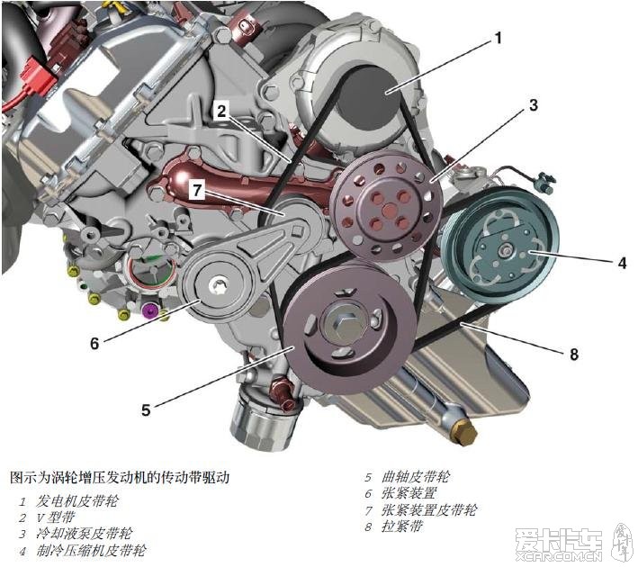

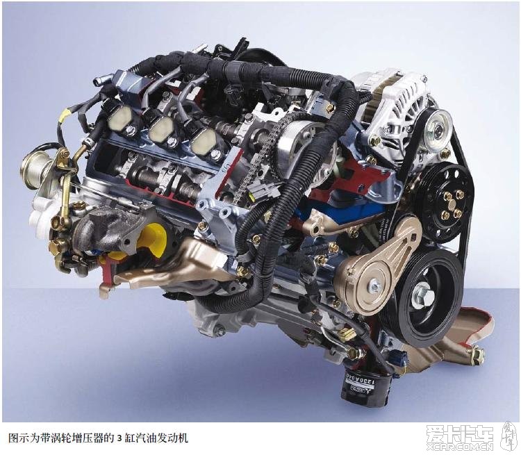

   上面这两个图是在451维修手册里面截下来的,注意这两张图都是T版的。
   实在是想不明白,为什么T版的皮带比L版的皮带窄?

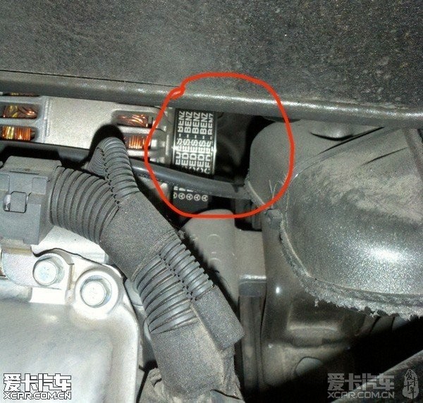

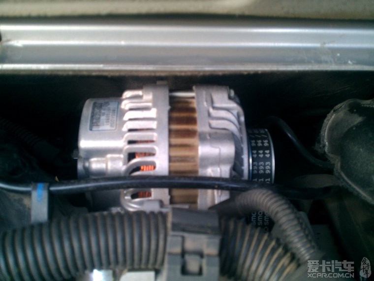

   这个电机皮带的图(这是我的1.0T),对照上下三张图,我找到了T版和L版电机部分的三个差别:
  (1)下面1.0L的皮带轮比1.0T皮带轮宽(1.0L的电机皮带上的字是五行,1.0T皮带上的字是三行,T版比L版皮带窄2行字的宽度);
  (2)电机机壳样式不一样(厂家、型号不同);
  (3)电机左侧T版没有L版的插头。
   也不知道分析对不对。欢迎兄弟们拍砖!我感觉这些差别可能就是1.0L皮带容易断的原因。
这个图是另一位兄弟帖子里的电机皮带图,借图一用,谢谢了!。
这个发电机皮带已经断了(这车是10L),这个是论坛里兄弟帖子里的图,我拿来对比一下,谢谢!

我不赞同上述的说法太简单了,请仔细观察1.0L和1.0T发电机的样式与结构,我发的图已经很清楚了,断皮带的根绝对是在发电机上而不是在皮带上!!
