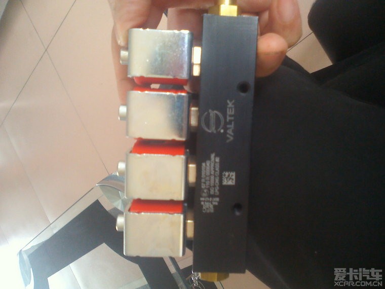

说是进口喷轨 什么牌子不认识 工作声音很小

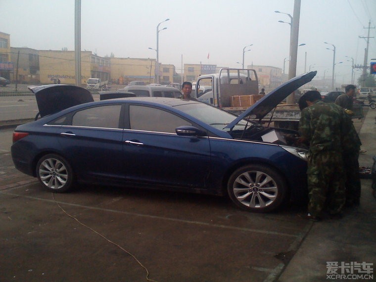

包头市 第一批油改气的改装厂 顺洁油改气

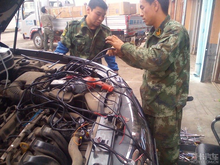

师傅们在研究怎么布线 呵呵 发动机仓有点脏 都是包头天气 土 大

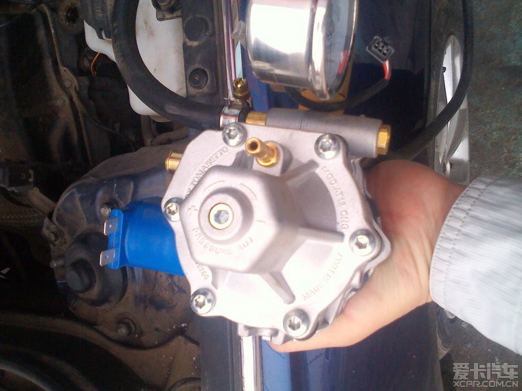

传说中 最好用的减压器 意大利的托马赛特

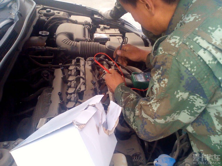

师傅们在研究线路
在 布线 加装线路很多
在找油泵线

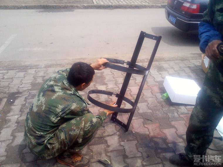

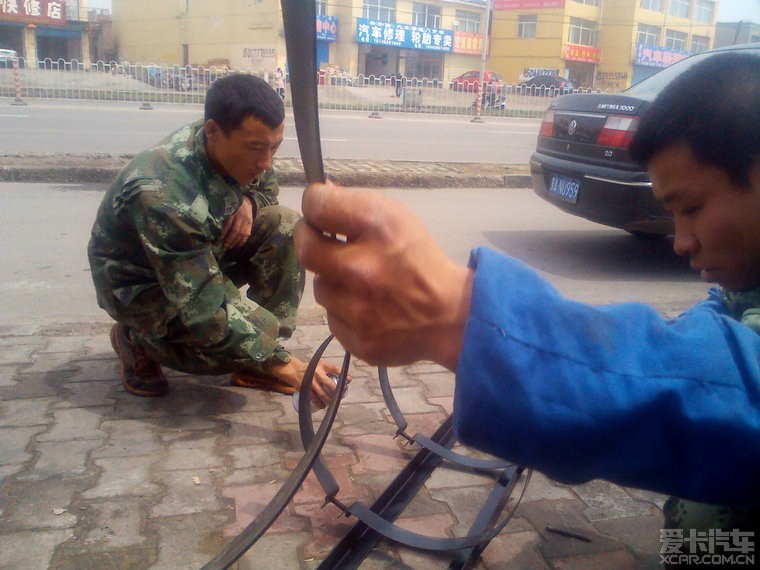

气瓶的 架子 师傅在喷漆
安装好气瓶后。 装不了普通80瓶-细长(长度正好顶满,两侧富裕的量太小,不安全)和老板沟通半天 调了个异形瓶 87瓶 短粗 呵呵 跟炮弹似的 但重量比普通80瓶重了36斤

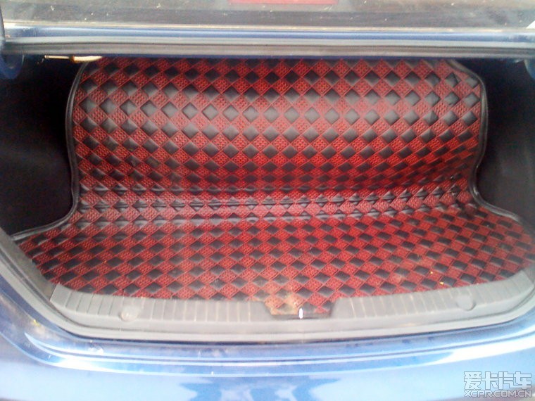

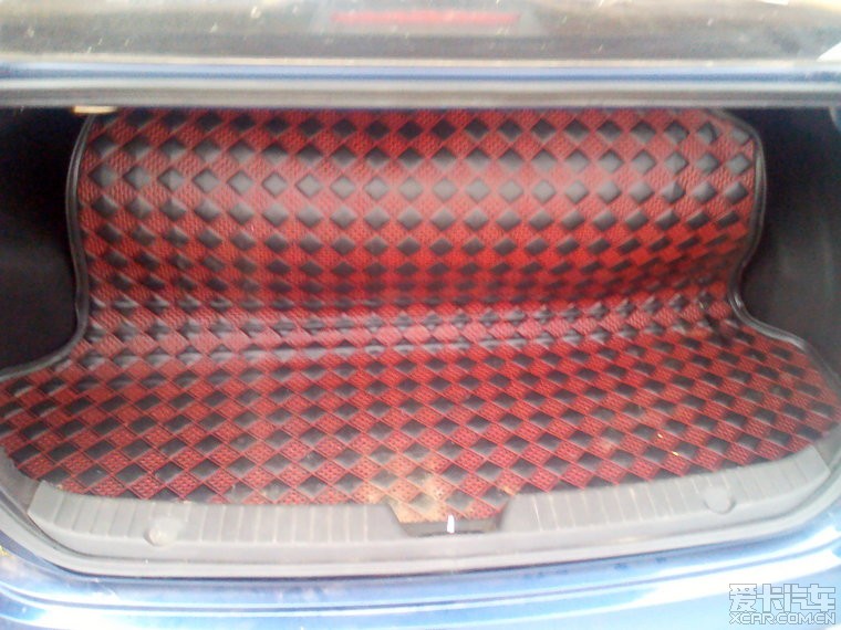

后备箱垫
后备箱垫 盖在气瓶上 遮着点丑

喷轨

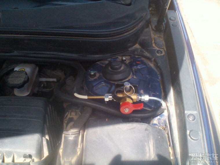

加气阀门

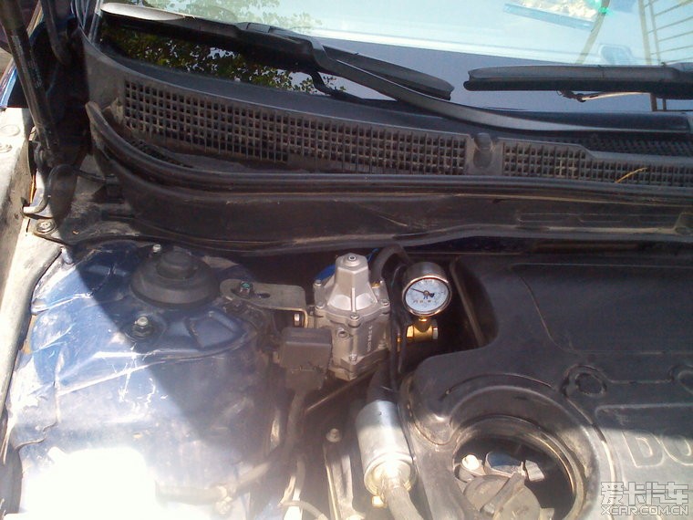

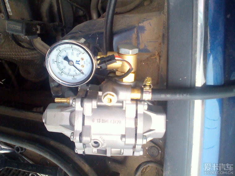

减压器 和 滤清器

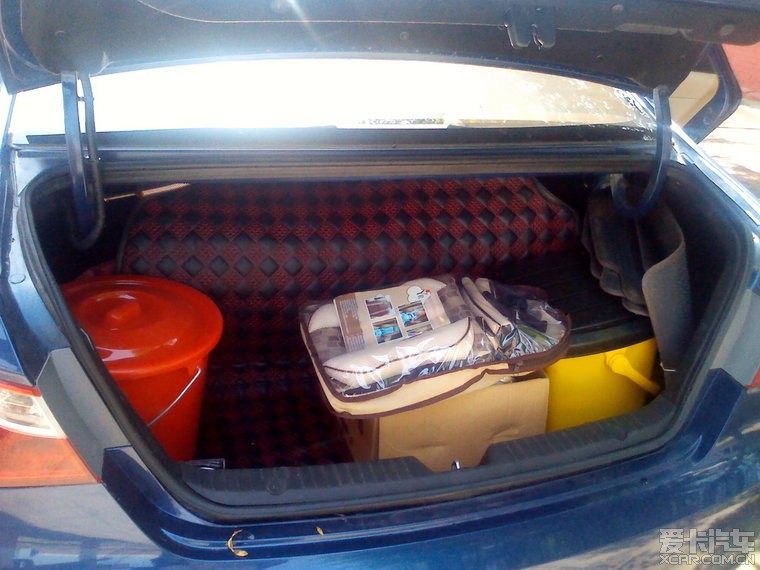

后备箱空间 小多了 但是还够用

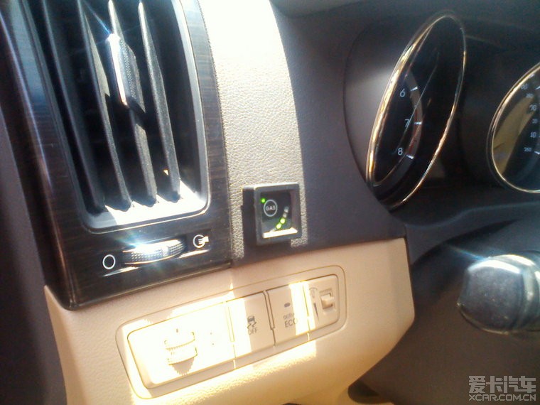

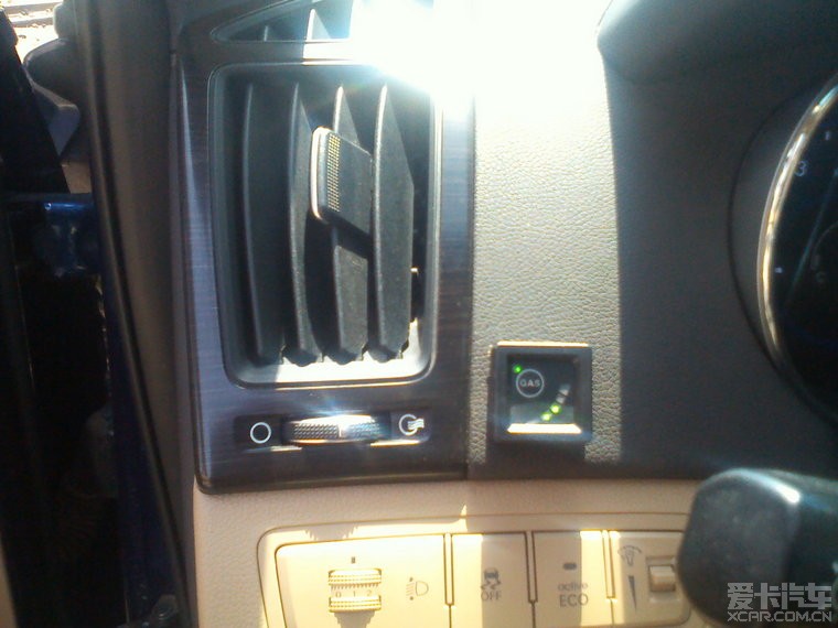

加气显示灯 和 转换开关

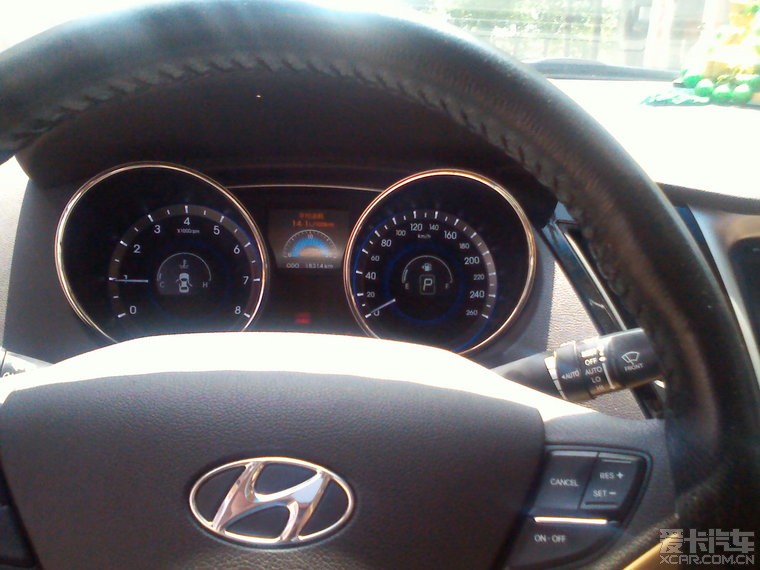

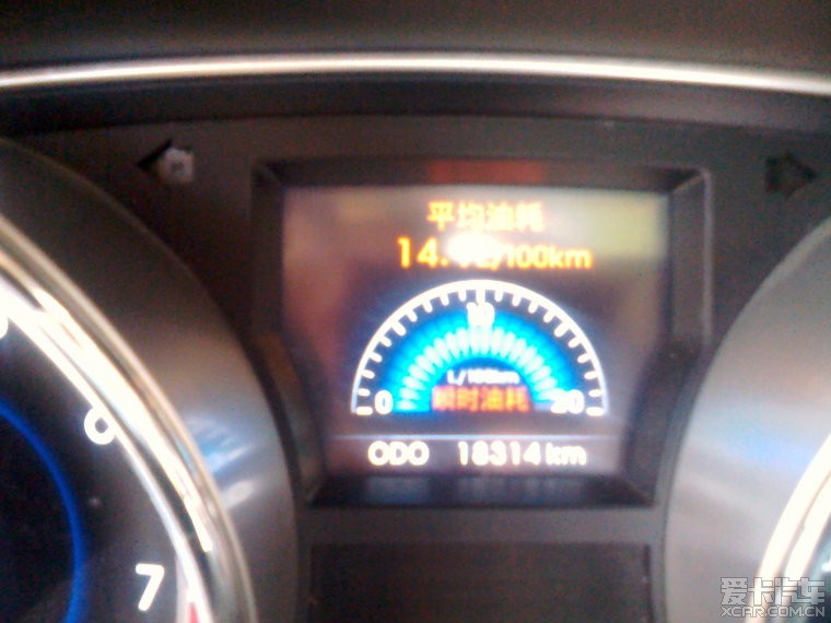

油耗 !!

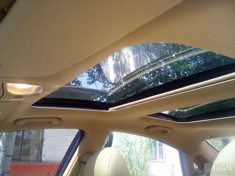

天窗 就是遮阳帘 前面那片开启时 走到一半就不动了 还要手拉一下 去4S店修理了2回 就在轨道上上点油 好用几天,就又不行了。现在也懒的修了,成半自动了 。

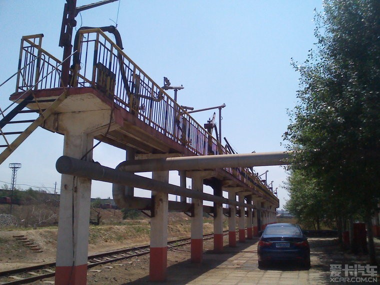

最后 请大家猜猜 车左面的台子是什么设备 干什么用的??
完毕 望版主加精 谢谢
