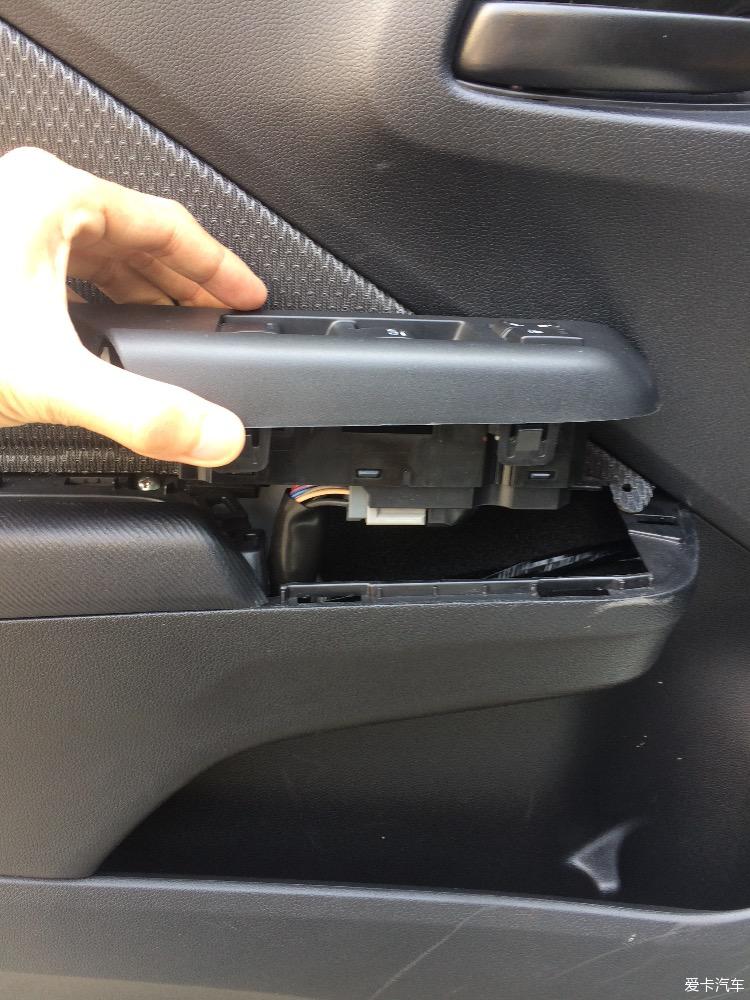

升降按钮面板,从这里下手。
这个地方有螺丝,扭下来,总共就3个螺丝。这是第三个。
这个线束拆下来,按住卡扣就能拔了。
拔下来是这个样子。
红圈的地方,就是主面板上的卡扣位置。拿撬棒依次撬开就好。
拉手这里有两根线,可以单单拆线,也可以把拉手的面板都拆了,面板往里顶就能拆,不行的话,从里面下手,伸手进去弄。
拉手的面板拆出来是这样的。
安装主机,两个插口,对插,弄完把升降玻璃的面板也安装上去,再测试看看,没什么问题就进入下一步,固定主机。
主机固定在塑料壳上,
记得套上防水袋,用胶布缠绕好,以免以后面板里面有异响。
固定好主机,剩下的就怎么拆就怎么装,依次按回卡扣,上好那3个螺丝。
最后,升窗器安装完毕。
