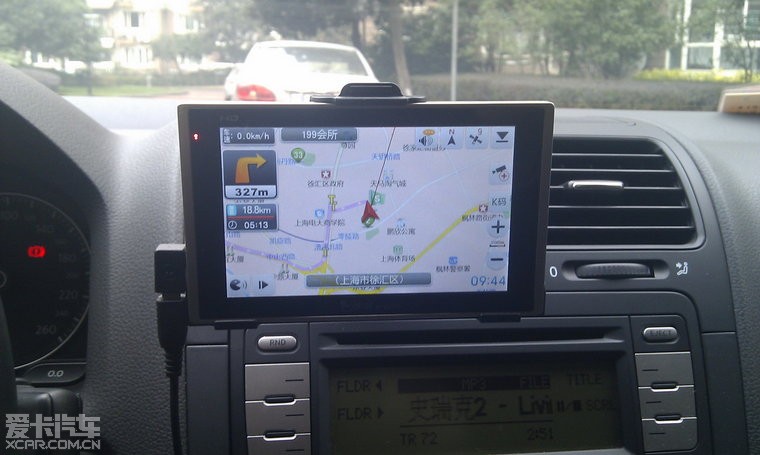

我是超级路盲, 去哪里都离不开GPS, 虽然199去了N次, 还是设置了导航路径, 从家到199会所18公里...

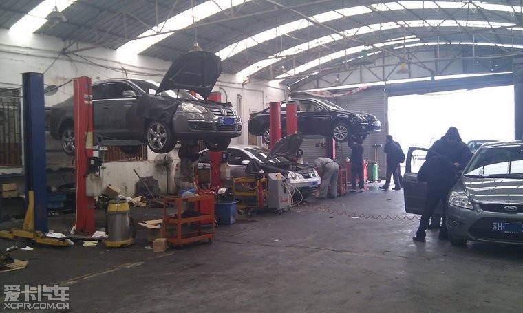

40分钟后, 到达199会所... (上海的南北高架... 常年拥堵) 会所里已经有若干车子在做保养或者冬季关爱检查...

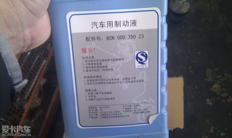

这次要更换的刹车液...

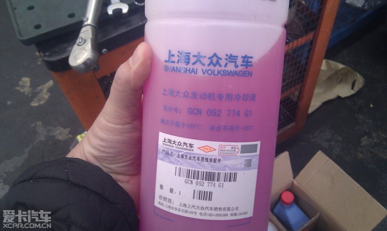

防冻液...

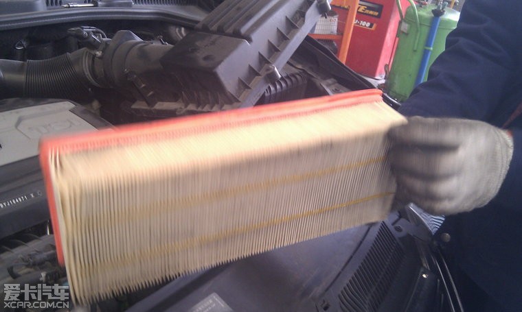

顺便把空滤吹一下, 好像还很干净... 不用更换.

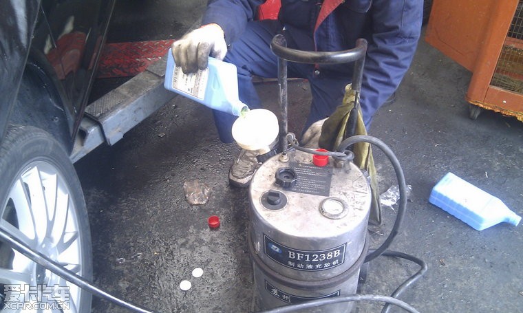

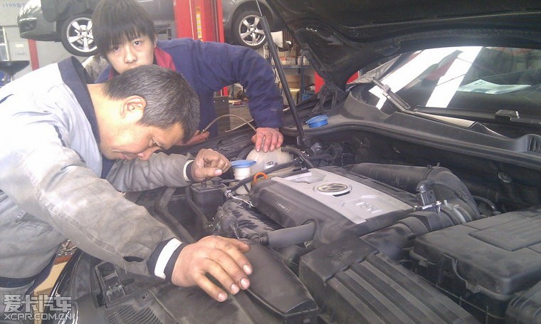

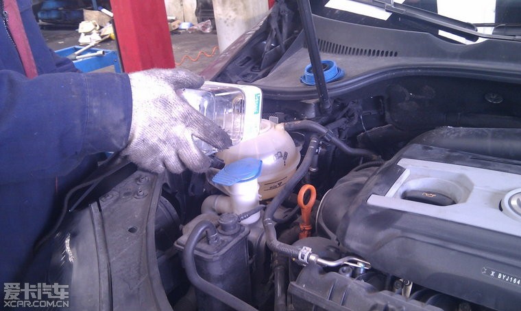

拧下刹车液盖子, 装上更换刹车液的管子...
机器里加入新的刹车液...

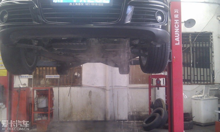

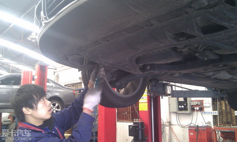

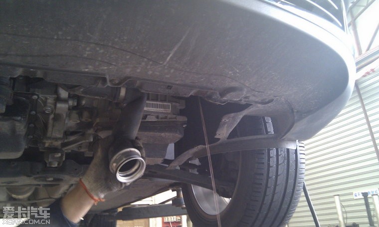

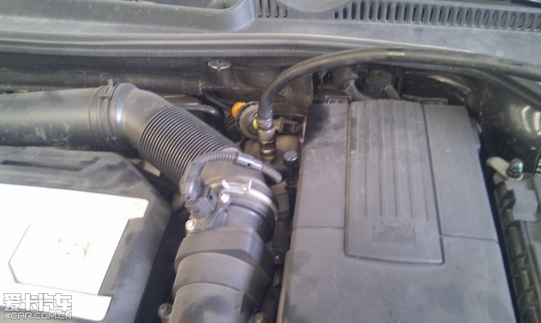

同时, 拆下发动机护板, 准备排出防冻液...
断开进气管, 然后断开防冻液管排水... 图片中, 防冻液已经开始排出了.

飞流直下三千尺... 有点像那个啥...

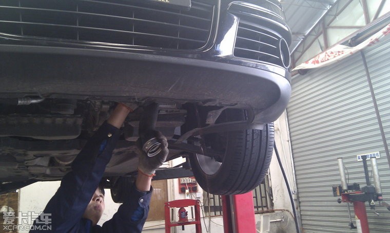

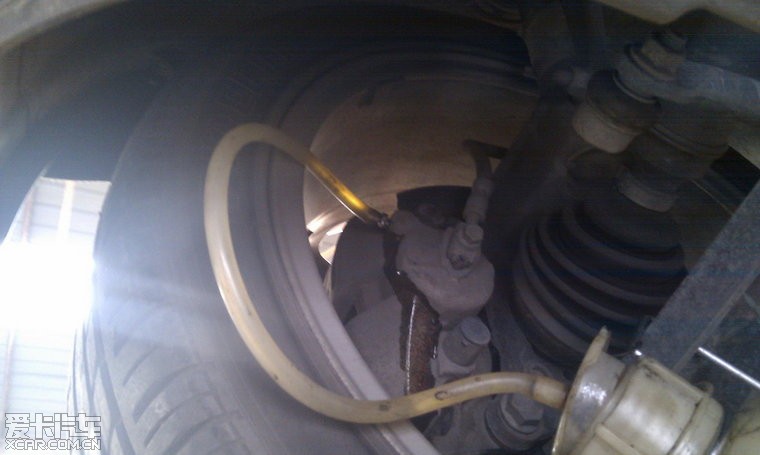

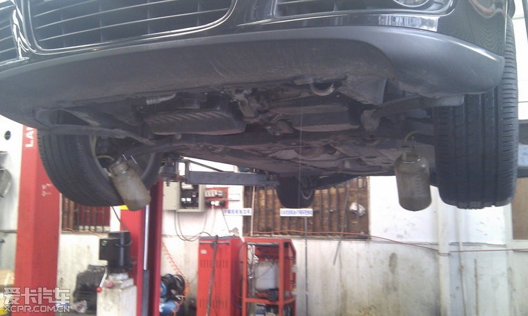

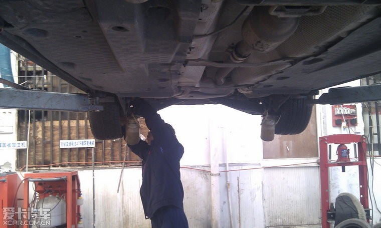

同时刹车液的工作也在进行, 前轮刹车液排出口, 挂上回收瓶....
左右都挂上了... 开动机器开始更换...
前面放完, 开始放后面的.... 放完后, 还用水冲了一下, 解释说刹车液有腐蚀性, 需要冲洗一下.

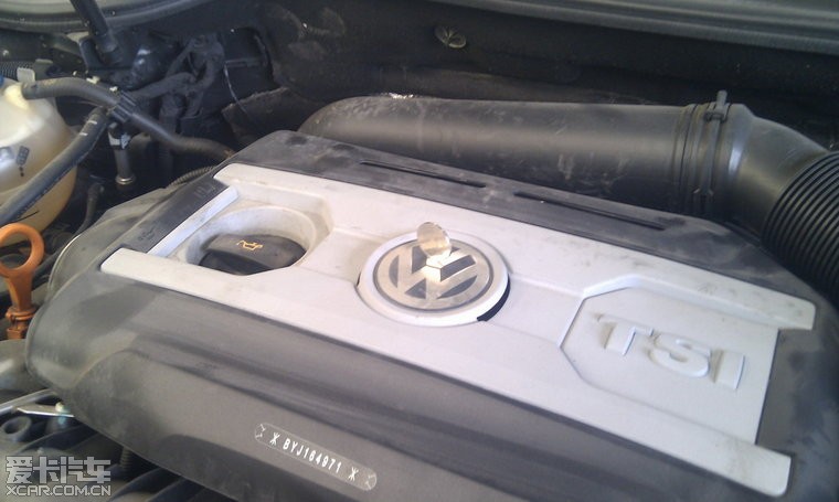

以前不记得在那里看到, 大众的1.8TSI发动机在运行时, 硬币可以立在发动机上... 我也来试试... 还真能立住...
换个角度再来一张... 这个可是在怠速运行的状态下啊...

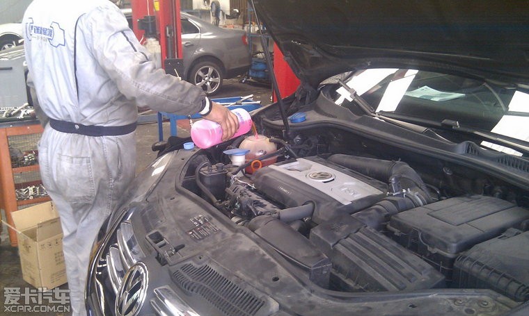

加入新的防冻液...

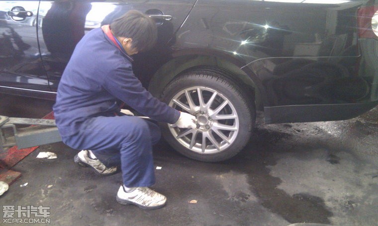

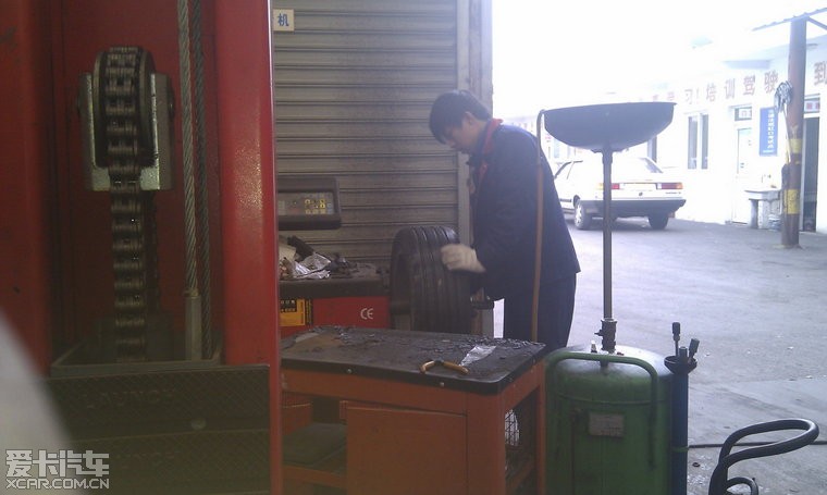

检查轮胎, 发现前轮的磨损明显比后轮大, 决定对换前后轮...

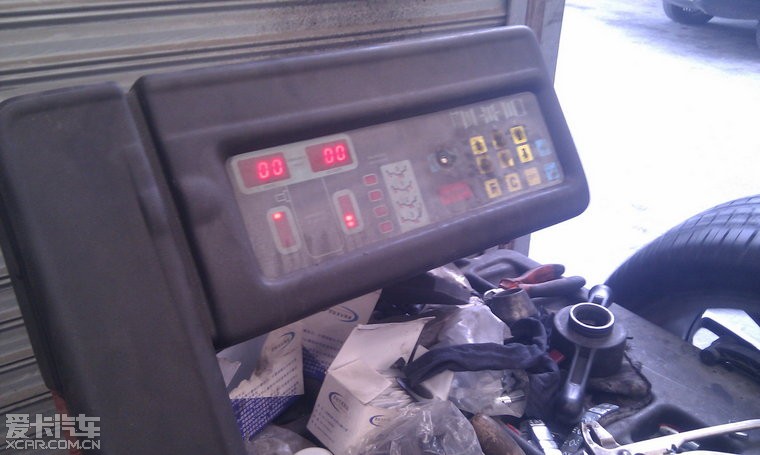

拆下的轮胎, 需要重新做动平衡...
数据显示5...

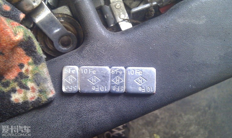

选了标号5的平衡块, 然后测试, 数据为0了...
平衡块近照, 有5/10两种...
动平衡做好后, 重新安装上去...

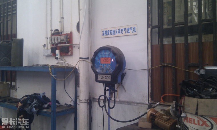

胎压重新设定... 后2.5, 前2.3
发现4个胎的胎压都只有2.0X了...

另外刹车油和防冻液都是上海大众的啊
刹车液和防冻液, 2个大众都是通用的...
