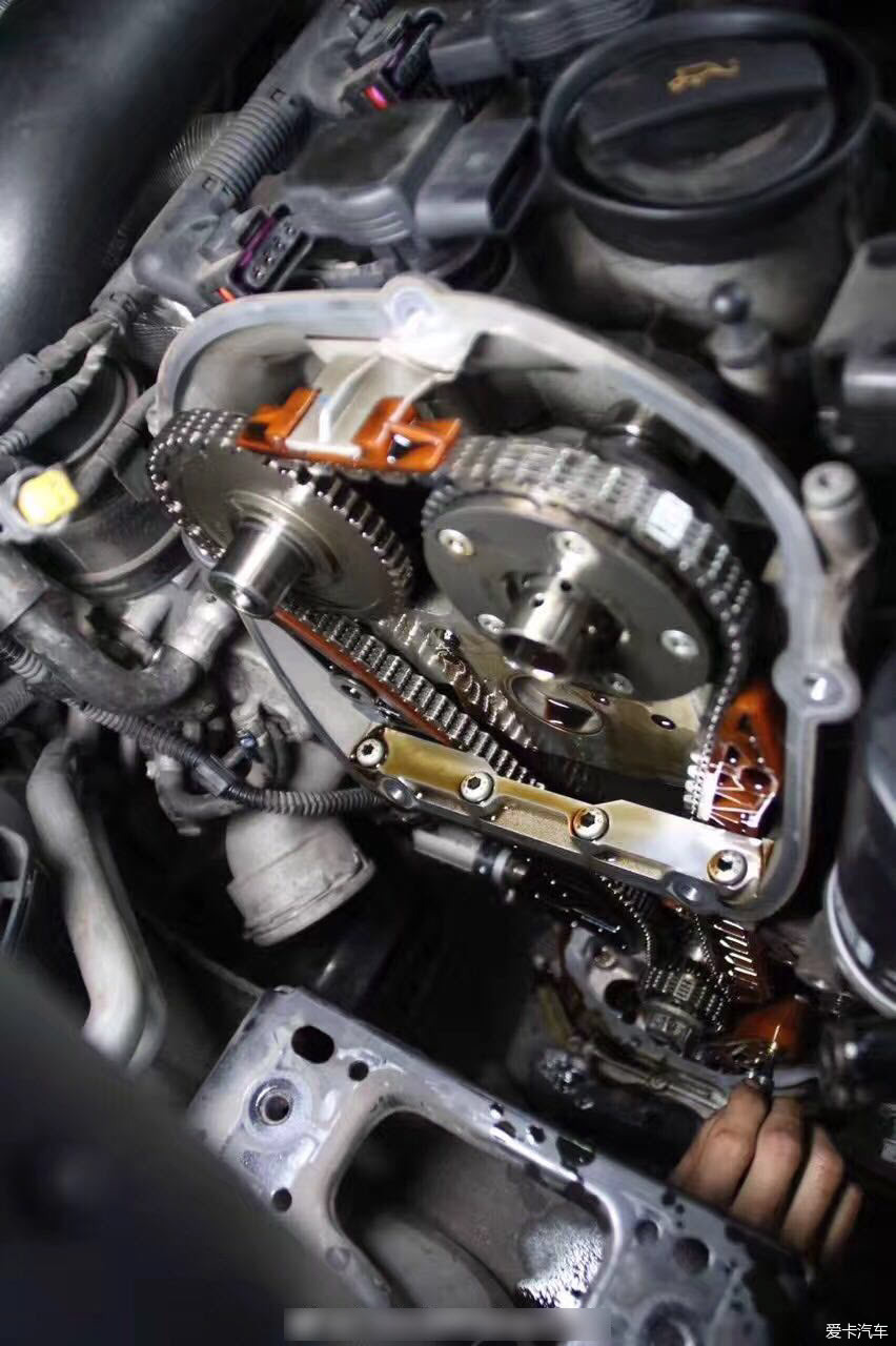

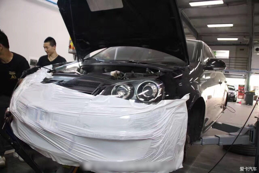

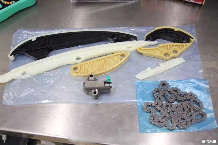

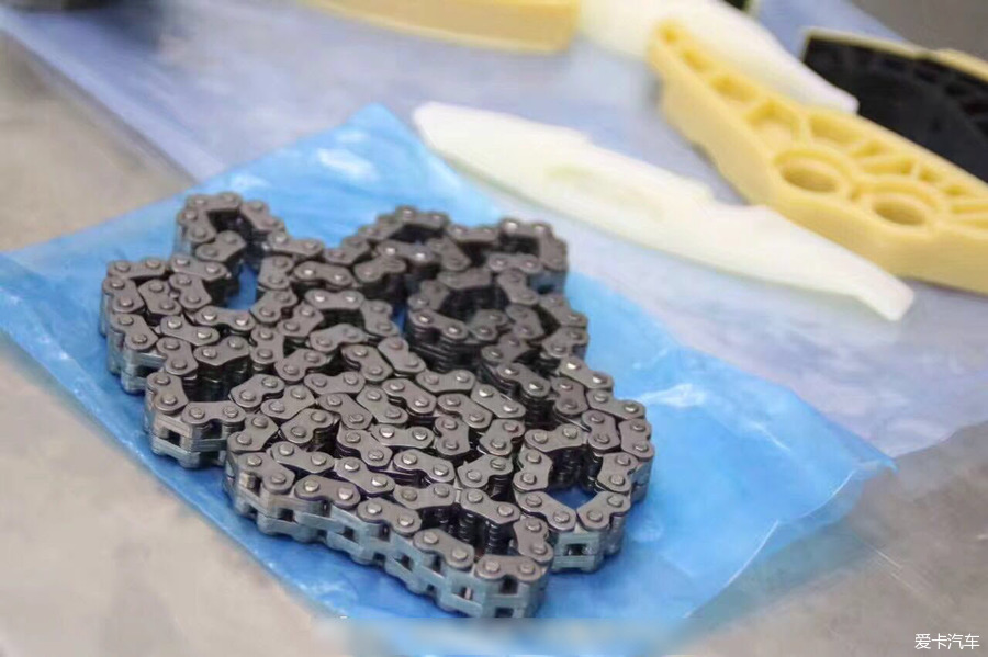

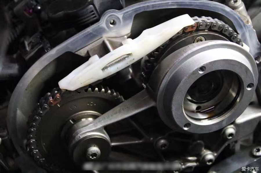

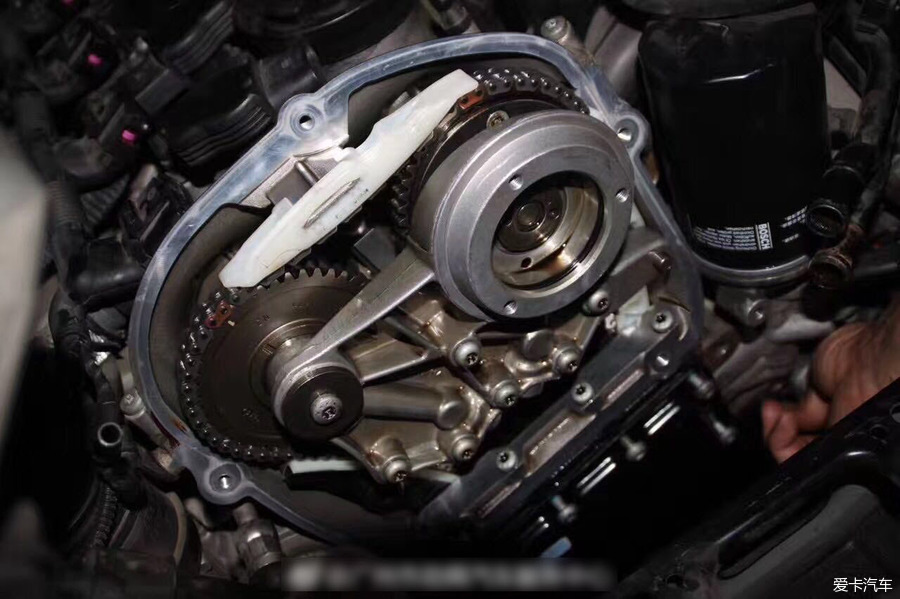

二代EA888机头,有个隐患,就是正时链条跳齿,最容易发生是在启动车子的一瞬间,会顺坏气门,我找到了一个店家,他们能用三代EA888全套零件,更换到二代机器上,彻底解决这个问题(4s店是换一个紧张器),不过费用也很高,可能像我这样做的人不多吧,我把车放在店里面维修,图片不是我自己拍摄的,老板拍的,所以我把店名去了
换完这个正式链条之后,有个意外惊喜,就是整台车,安静了许多,还以为老板送了我新机油,后来问老板,老板告诉我,是因为正式链条紧了,间隙小,产生的机械碰撞的杂音也就小了许多

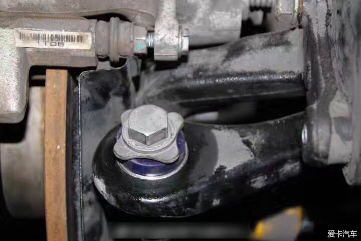

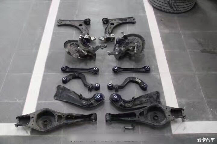

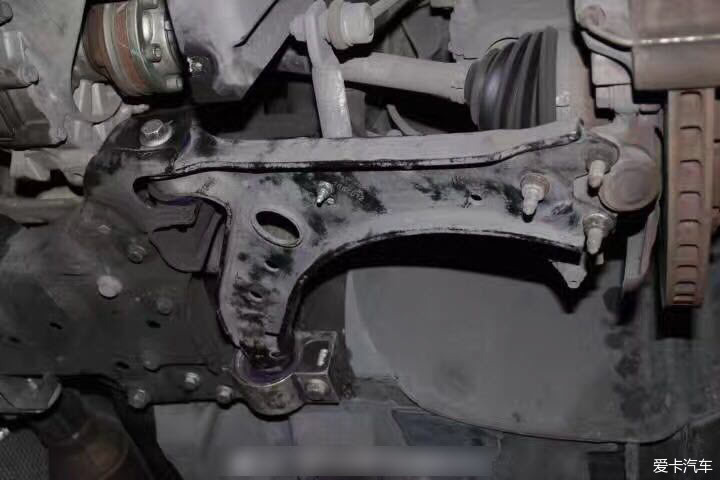

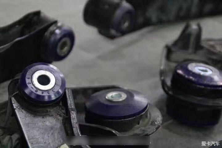

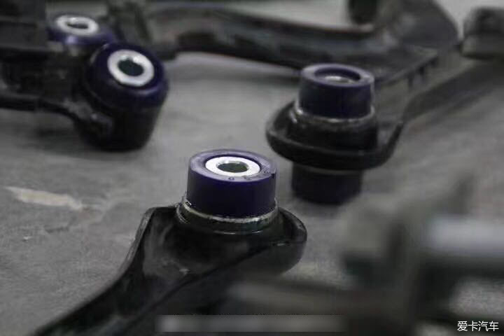

因为车子已经开了快六年,所以底盘很多胶,都已经老化,老板又给我种了不少草,于是,有顺便上了superpro的胶套,这套东西也是贼贵,不多说,发图

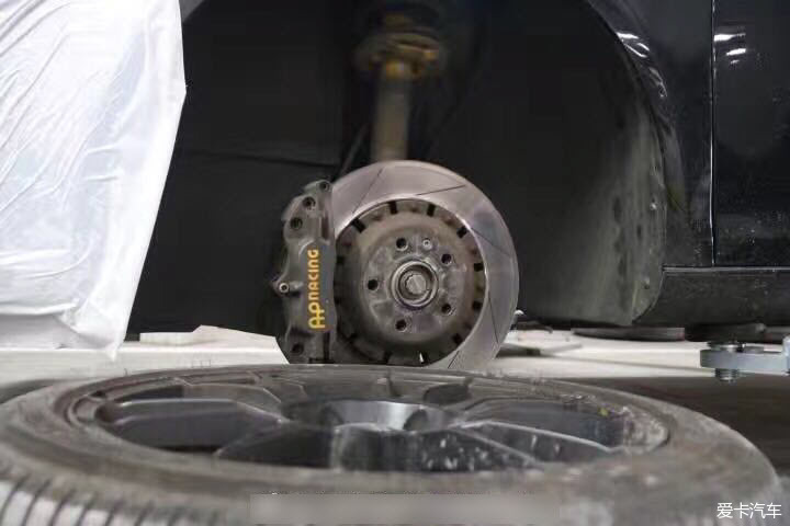

顺便还把刹车油、冷却液、手动波箱油也换了

这张紧器没见过呢。。
三代EA888全套链条装置

引用 Freeder 于 2017-06-13 09:00:34 发表的回复
小链没换掉么?
小链是什么
