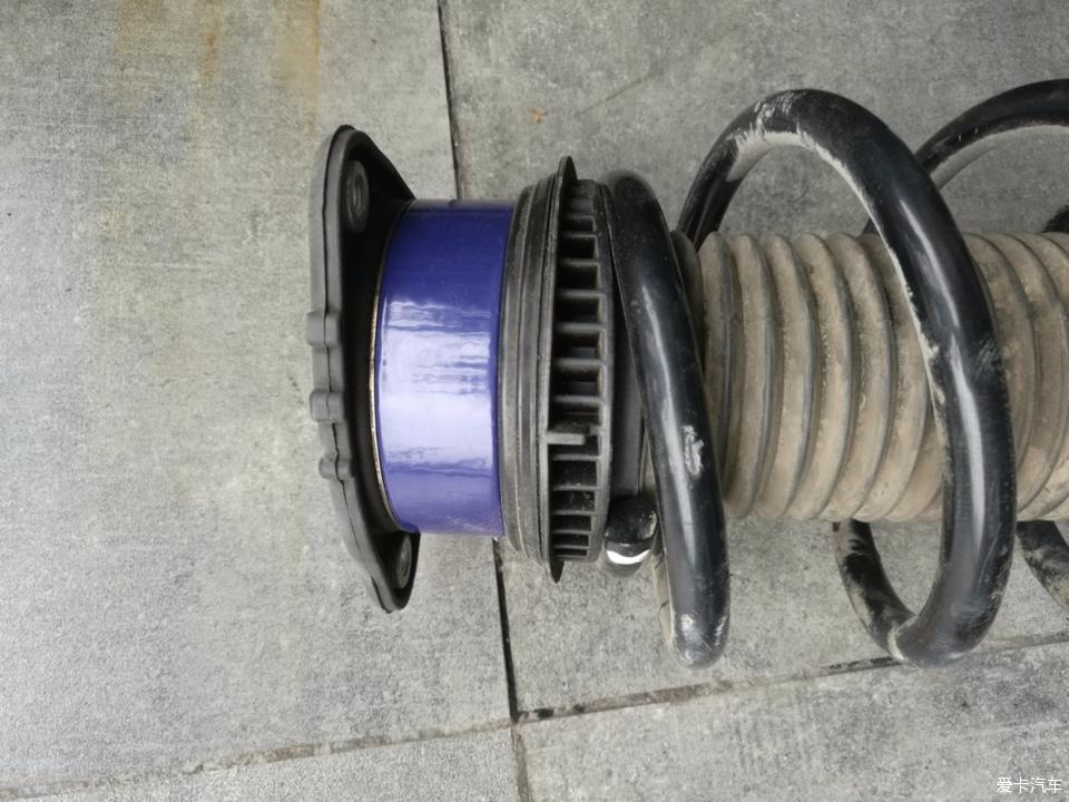

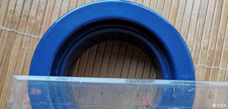

第一种方法:在车体塔顶和减震总成之间从上向下增加一层橡胶垫、PA6材质的垫块,达到前减震不升高,车体升高的目的。其他地方找的图片如下:
网上找的其他大神做的PA6的垫块。
这是上车后的样子。
这个方式需要更换螺栓,优点是不用拆前悬总成,也不影响前悬减震的正常行程范围。缺点是螺栓可能出现松动的情况,如果松动可能出现异响,所以对哥这种强迫症,怕是半年就要拆一次雨刮前挡水来检查螺栓,太难了。。。

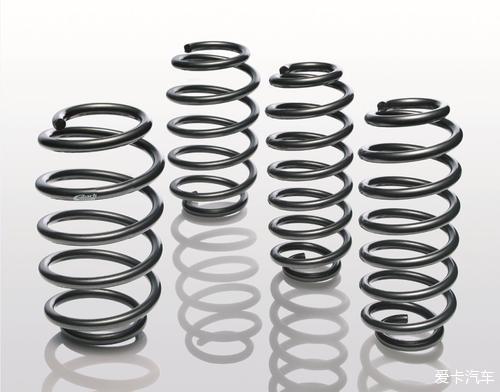

第二种方法就是更换更长的弹簧(更换更粗的弹簧就不要想了,基本找不到)。但是原车弹簧好好的,而且更换的弹簧很容易出现用过一段时间(有的甚至只有几个月),就下榻的情况(也许能买到不下榻的弹簧,但开始哥就说了,哥懒(qiong))。另外弹簧过长,会导致压缩时剐蹭车体,那感觉,比心里有猫抓还难受,所以就放弃这个方式了。

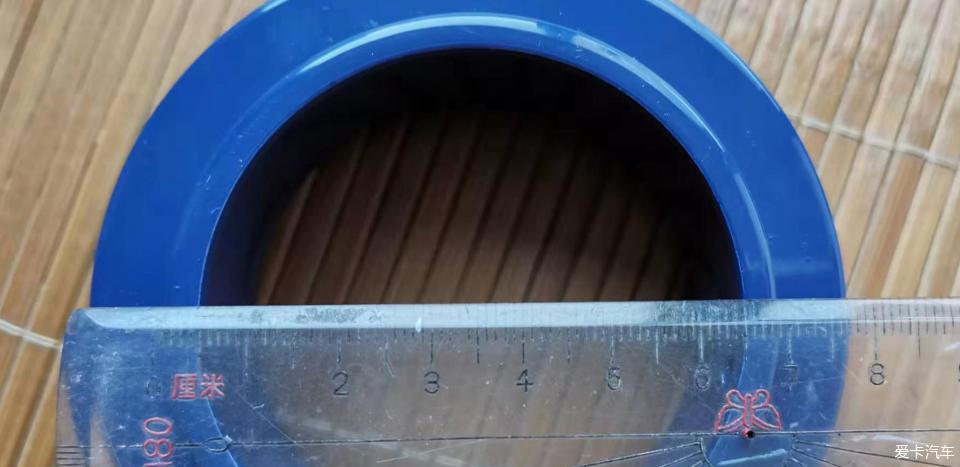

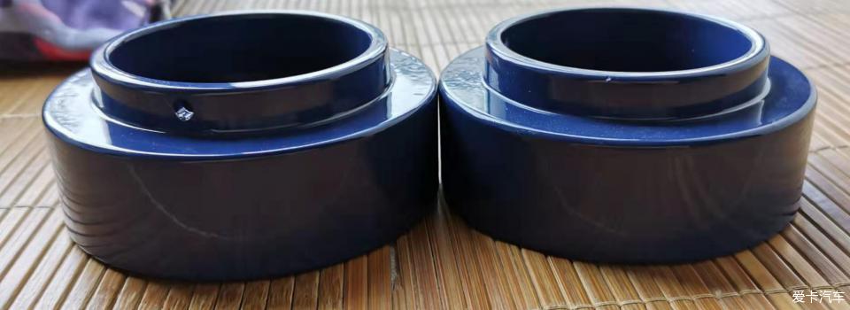

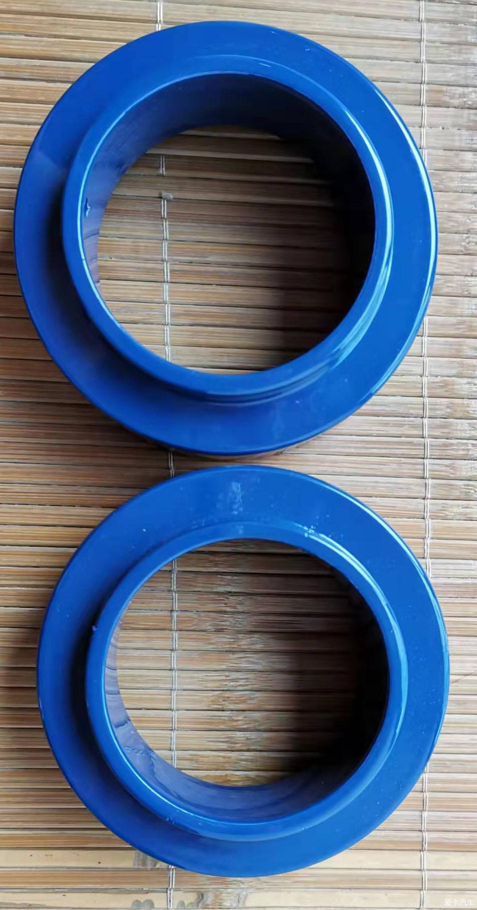

第三种方式:在减震顶端和平面轴承之间加一个垫块。这个方式的优点是一直坚硬,效果持久,减震筒进出自如,不会剐蹭身体,哦,不好意思,是车体。
缺点?也许会导致平面轴承压力变大?哥又严yi密xiang思考了下,因为车重没有变化,上车后弹簧形变一样的,只是减震拉长几公分而已,平面轴承和弹簧受到的压力是不变的。而且,万一不对,我把这个减震块丢掉可以不?我恢复原来设置可以不?事实证明,几千KM后,丢不掉了,主要原因再说一次,哥懒(qiong)。。。
垫块一对。左右各一个。
垫块受力部分净高28mm
够粗
颜色够骚,但是上车后基本就看不到了。。。

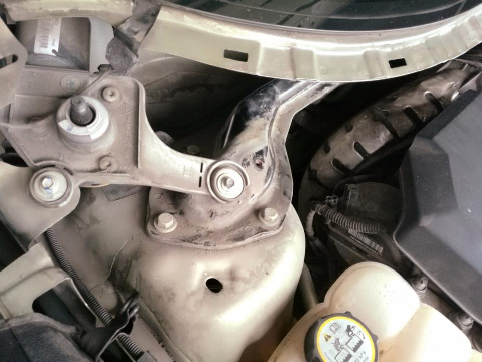

需要拆雨刮,注意标注左右,左右雨刮支架是不一样的。当然恢复时,必须测试使用是否正常。
拆前接水盘,注意保护卡子。。。
拆开后看到两个塔顶,翼虎自带顶吧。

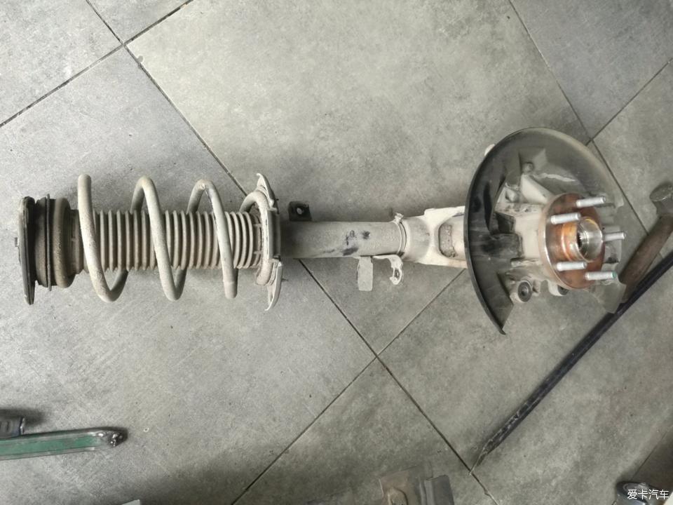

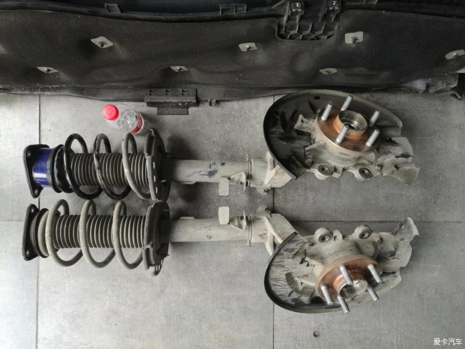

取下来的前悬总成,麦弗逊,痛。。无法调整倾角。。另外,拆前悬没有需要做标记的地方。。
上弹簧机,千万注意安全。。
小经验,弹簧机下体和悬挂之间加入木头垫块,保持弹簧的中位置,操作会容易很多。。
只需要拆掉减震上胶块即可,不要动平面轴承及下面的保护套等。。加上铝制垫块,完美嵌入。
详细点说, 减震上胶块凸出部分插入垫块凹陷部分,垫块凸出部分插入平面轴承凹陷部分。。实现三通,完美嵌入,完美固定。。
可以看到平面轴承和弹簧之间的角度位置是有讲究的。不要动这个位置。
换一面看插入是否完美
再换一面,插入的细节不但要看,最好用手摸摸。。。
整体图。
两个悬挂对比,可以看到,再没有装车前,弹簧的长度发生了变化。。这是为什么呢。。。。。
因为减震筒的极限长度是一样的。。。

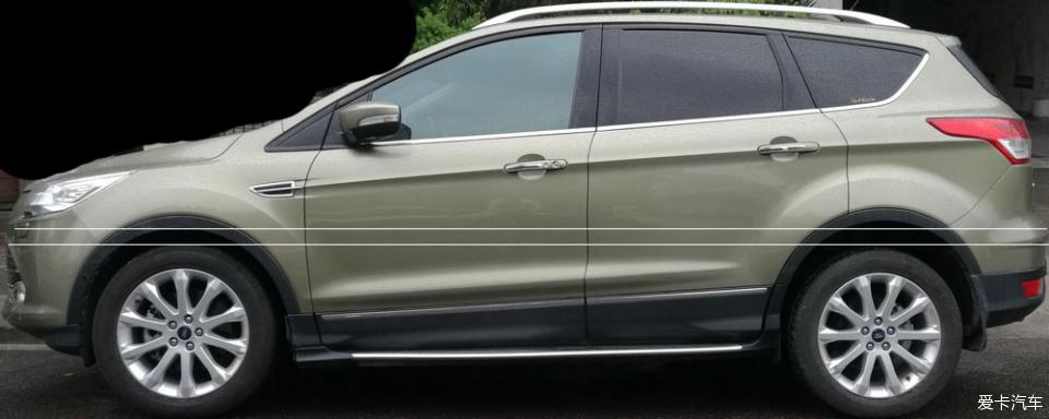

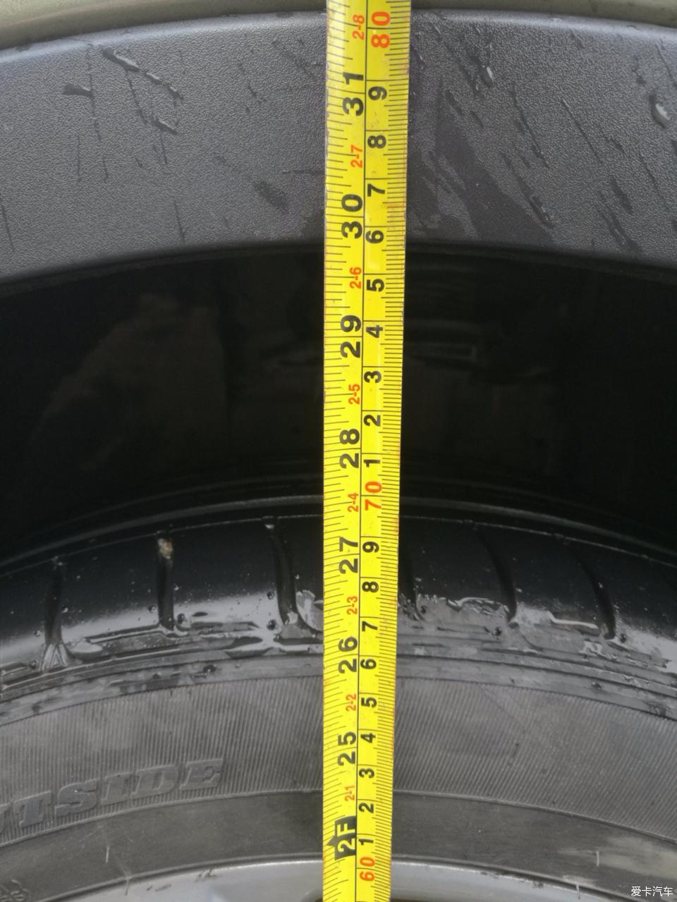

升高前,驾驶侧前轮拱高度73CM的样子。副驾前轮拱高0.8CM左右,看来是哥太懒了,把左前压低了一点。或者是左边更重?
升高后,高度为75.8的样子,升高2.8CM。
可能很多车友认为加2.8CM的垫块是该升高2.8CM啊。但这个要看前悬减震筒中心位置到车轮的距离,如果距离越大,则升高会大于垫块高度。  这不是玄学,思考下顶角非常小的三角形,底边延长线会随着斜边增加而大幅增加。。这个哥解释是到位了,看不看得懂就看各位看官了。。。
最关键的实车对比来了,完全一样的车型,都是尊贵型(好像叫这个名字?)。
看起来是不是爽多了?
总结下:升高2.8CM,接近角提高1度左右。
经过3千多公里的实操,没有任何不良反应,前悬支撑更到位,同样60KM左右的时速过比较直角的弯(基本每天都走的一个弯),感觉上没有任何变化。
前悬能感觉到支撑更紧绷了,侧倾没有变化,舒适度感觉差距不大。车子方向没有任何跑偏的迹象,和之前一样。
另外,再次说明,因为哥懒(qiong),所以没去做四轮定位。但是根据已经升高3年的车友回馈,改善了前后轮倾角,不再吃胎了。。。这个需要时间来印证。
