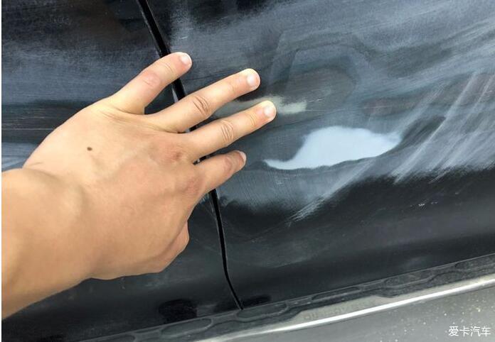

新车提回来还没俩月,3000公里出头,前两天出门就把保险杠和左叶子板碰掉几块漆,说不心疼是假的,车已经在店里呆第四天了。今天下午通知去拿车。补个漆都要三天。

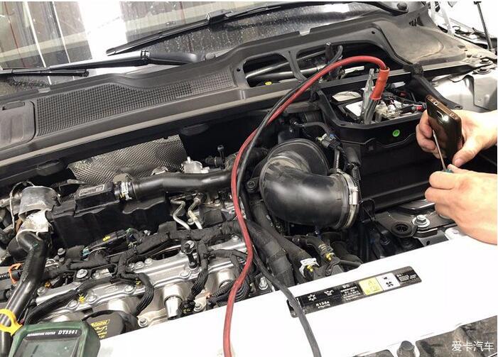

维修小哥正在对车子的状况进行全面检查,虽然提车时间不长,也要看看有没有什么问题,赞1个!

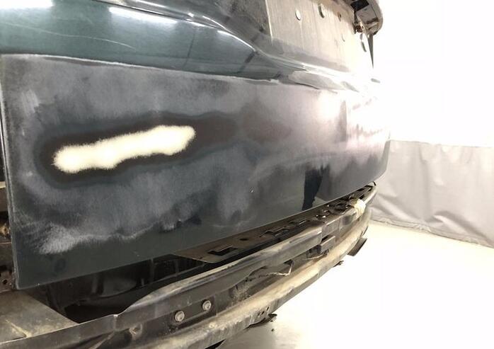

首先是把所有要修理的方清理的干干净净,除油打磨等等,这辆发神前后擦擦碰碰了挺多。引擎盖拆下来打磨了,打磨这里细节讲究就比较多,是整个过程里重复最多的1个步骤
打磨中心周围的1圈会形成类似羽化的效果,而且整块区域虽然看着那么浮夸,其实打磨的好的话,摸起来是非常顺滑的,亲自摸过才知道
亲自摸过了,非常平滑!这些都是小细节,而且打磨完,后面上完漆之后还会继续打磨,直到没有任何颗粒

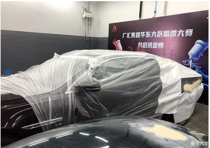

师傅开始喷第1遍漆,会有很多粉尘之类的,有遮盖布遮起来,否则车间就一塌糊涂了

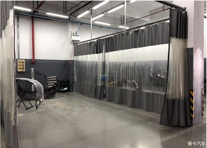

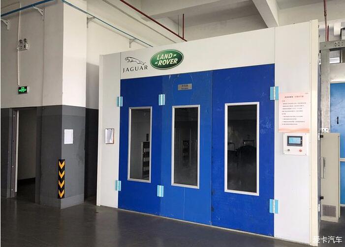

中涂底漆结束就是正式开始上漆的步骤了,进烤漆房,色漆会上3-4遍(特殊漆外面的修理店更不可能做到没色差了,水晶蓝、英国绿等等这种),然后光油也会涂2遍,最后是抛光。
在这之前我对补漆的步骤和区别根本分不清,看多了外面各种野路子的补漆套路,还真不知道正规的该是什么样子的,毕竟这也不是我第1辆车,之前车子补漆的时候是碰到过起泡、色差之类的,还以为时间长了都会这样,其实师傅说只要按正规步骤操作,是不太会有那些问题出现的,除非你在哪些步骤上偷工减料了。
