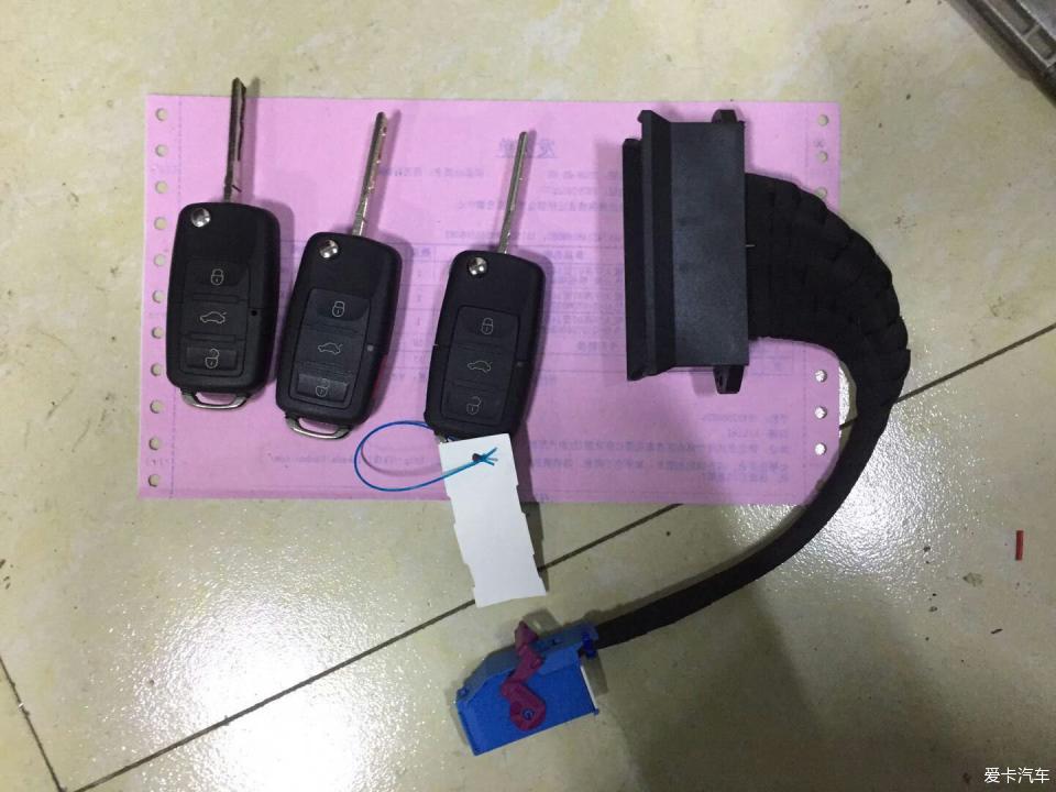

一根转换线跟两把新的遥控钥匙,经过后面跟店家协商同意给我换一个带寻车健的遥控钥匙。只有双闪灯亮,因为没有加装喇叭,不会响。

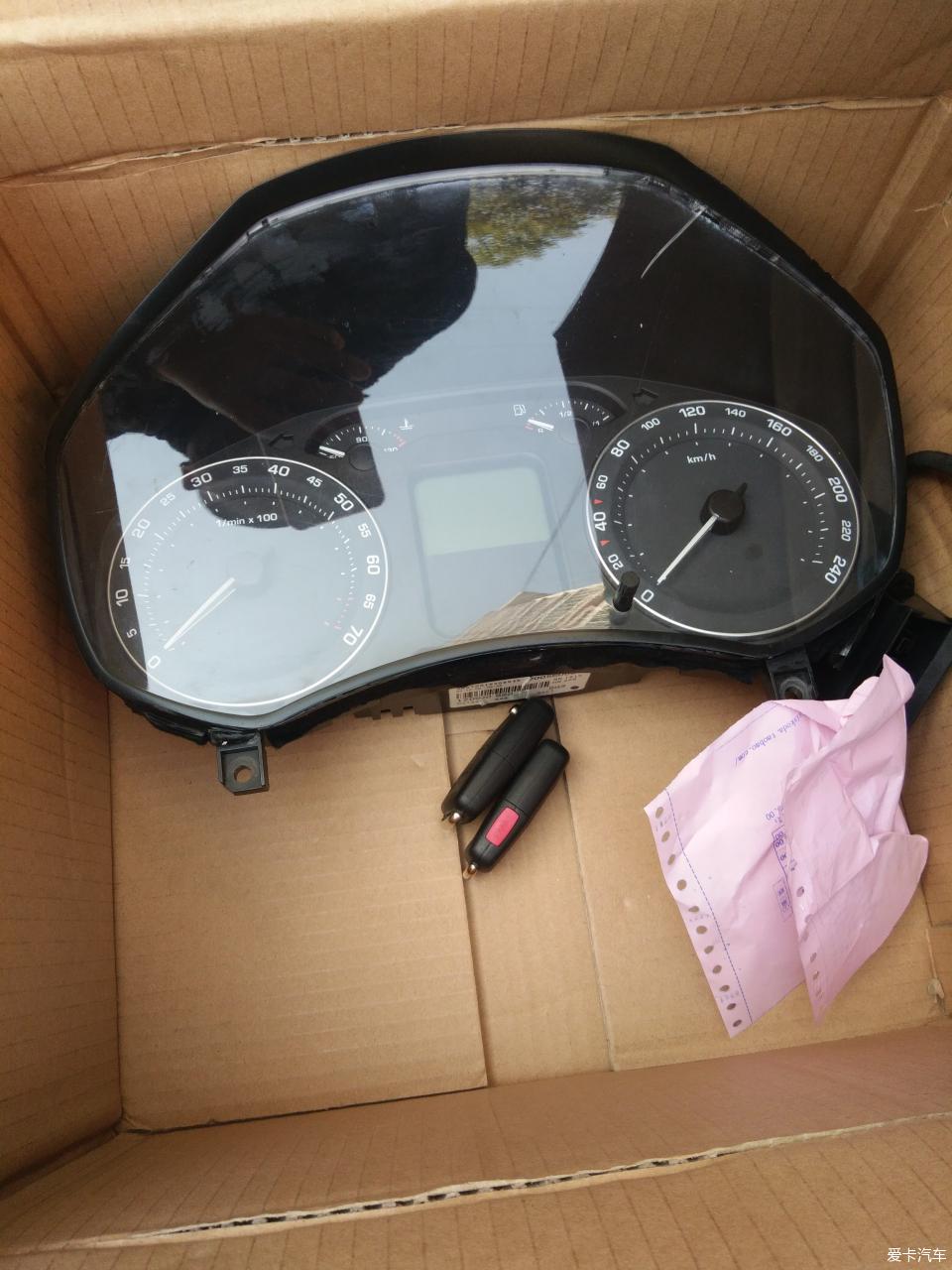

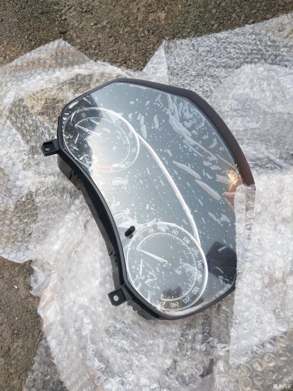

第四天终于到货了,迫不及待的就跑去顺丰快递公司拿货,等不到他配送了,打开包装新的仪表一个。
之前的老仪表显的跟不上时代了,还有带寻车健的钥匙。

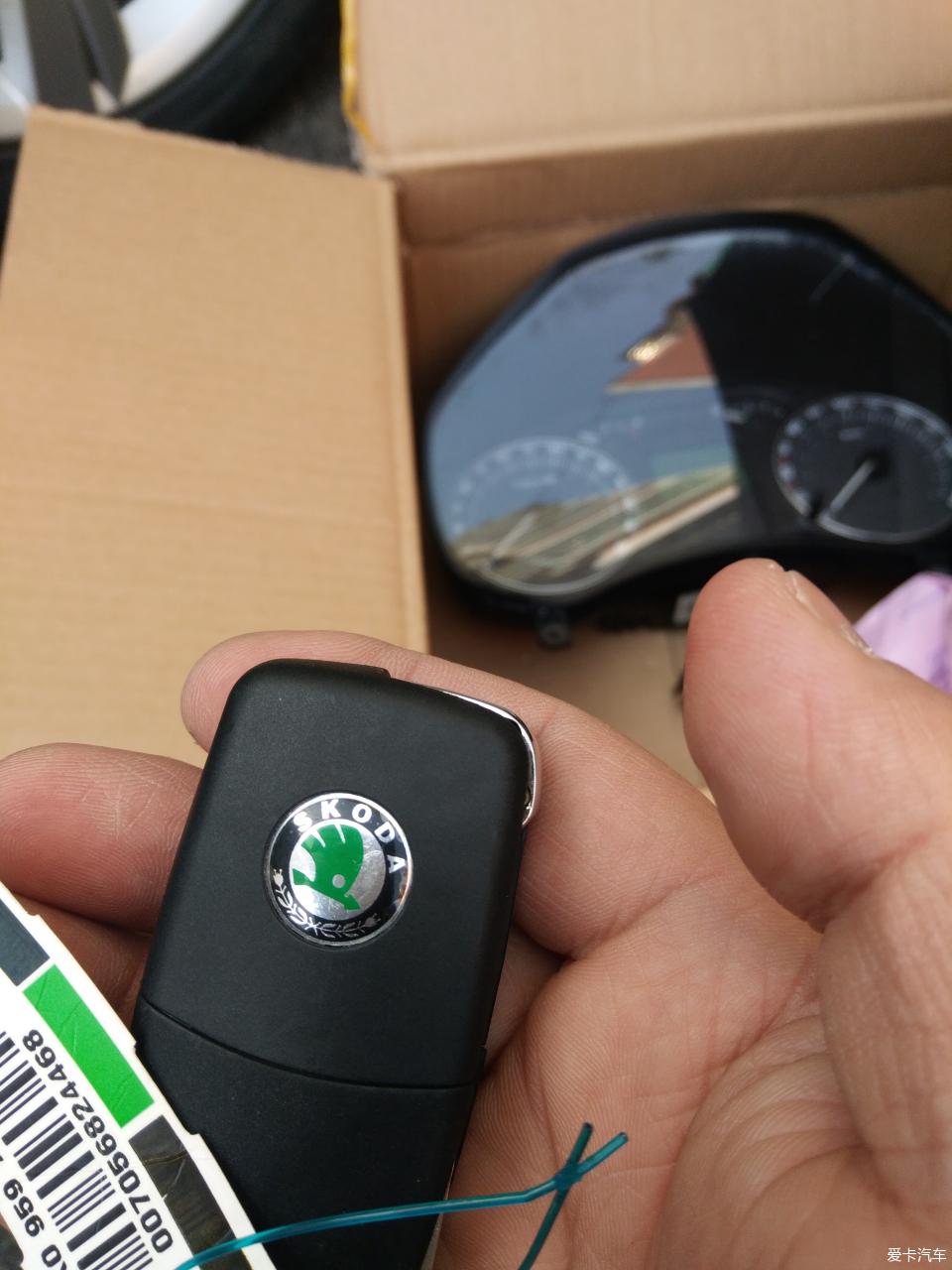

带标示牌的柯斯达钥匙,看上去跟原装的差不多。
带着新的仪表赶快来到车上开始安装,因为需要用到转接线,所以会多出一个转接头,体积还比较大,仪表后面的空间有限,弄了很久才装进去。

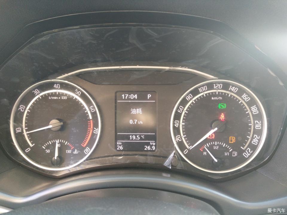

新的大屏仪表看上去是不是很爽啊!膜还在呢?你们懂的,其他没有任何问题就是转速表指针有点卡顿,咨询店家说是我的发动机电脑才老了,所以新仪表才会出现卡顿的现象,想想也没有什么,里程数店家忘记输入之前的数字了,说是要重新寄回去才能处理,算了干脆不弄了,难道折腾了。

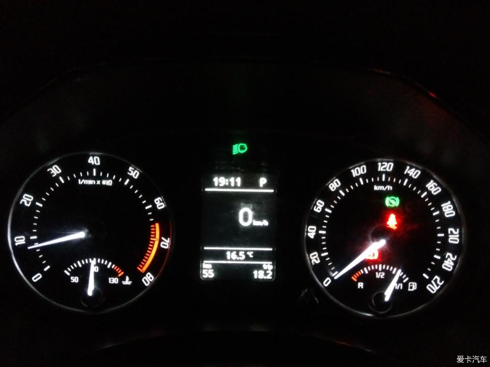

这是晚上没有开小灯时候的显示效果,因为膜还没有撕开,所以有点模糊。
这是开了近光灯的效果,表盘亮起来了,白天如果光线比较暗的时候,仪表背光会自动调节,不需要开小灯也会自动调节亮度,这点是我很喜欢的设计。
平均油耗显示,功能菜单全部是中文显示,这块仪表还有很多功能待实现,因为之前是一般配置的车,所以很多功能的显示不了。

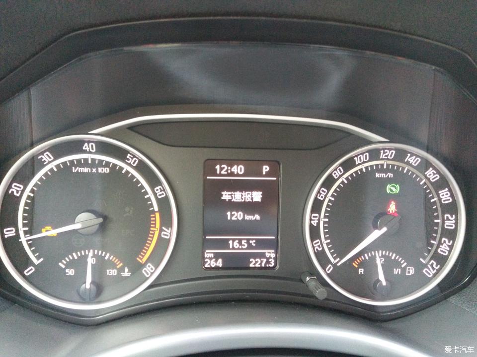

终于忍受不了那层膜,撕开了之后,显示很清晰,看到没有白天的时候表盘背光也是亮着的,你们发现了吗?还可以设置车速报警,表盘最高速度270啊,这个车应该是永远到不了。
在来一张撕了膜的晚上显示效果,还一个功能,之前的仪表开启后雾灯仪表不会显示,现在的可以显示了。

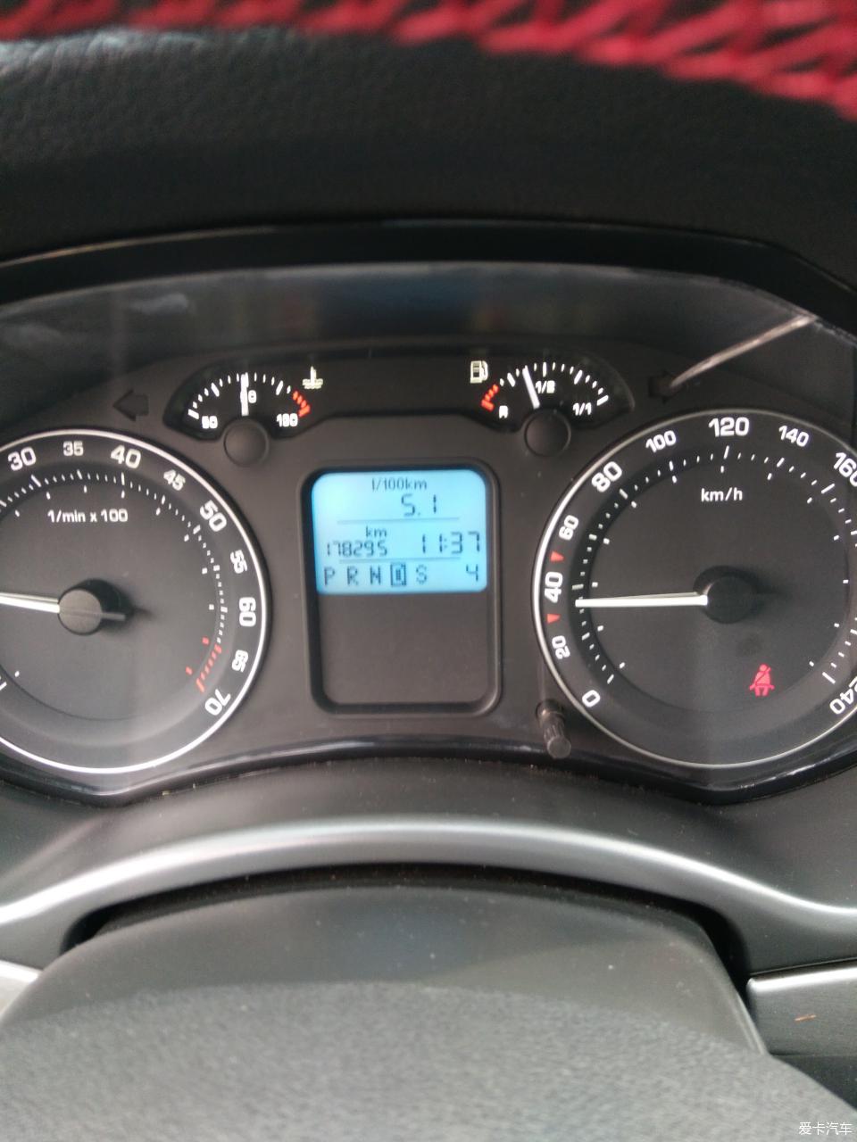

在看看之前的仪表,感觉太LOW了,里程数暴露了这台车的年龄。
