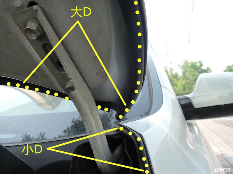

我们按照前后顺序进行操作,每一部分密封前都要擦干净,先是引擎部分,引擎盖使用大D型密封条,引擎两侧使用小D型密封条,哈弗对比轿车缝隙还是很大的,所以选择双重密封。
这是引擎密封前后的对比,下面是它的细节部分,引擎盖和机舱的交汇处,注意它的粘贴方向。
引擎盖关上后的效果,中间的缝隙被密封条给挡住了。

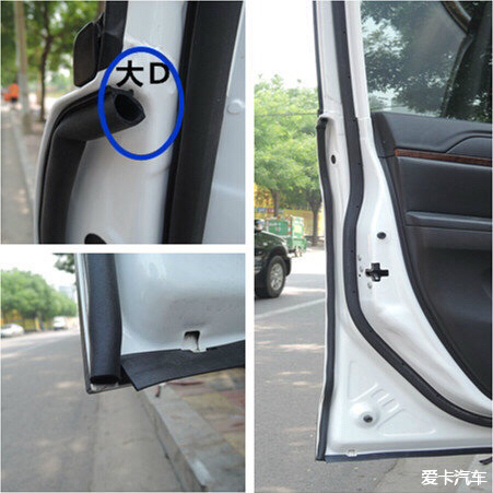

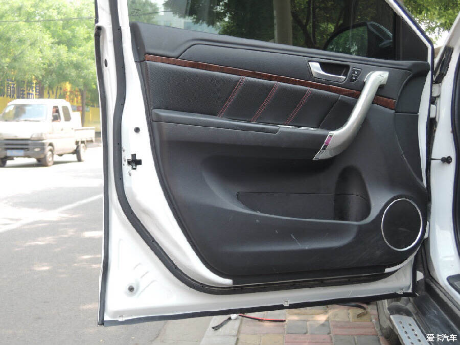

前门部分使用大D型密封条和P型密封条,门底部分的排水口要留出来,否则雨水流不出去,门会生锈。
仔细看一下细节部分

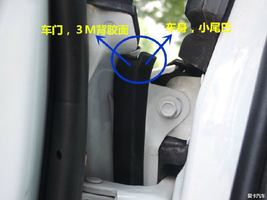

下面就是后门部分全部使用P型密封条(打马赛克了,尊重女儿的要求),这里需要注意的就是密封条向车身内侧粘贴,要不关门后会露出一点小尾巴来,影响美观。

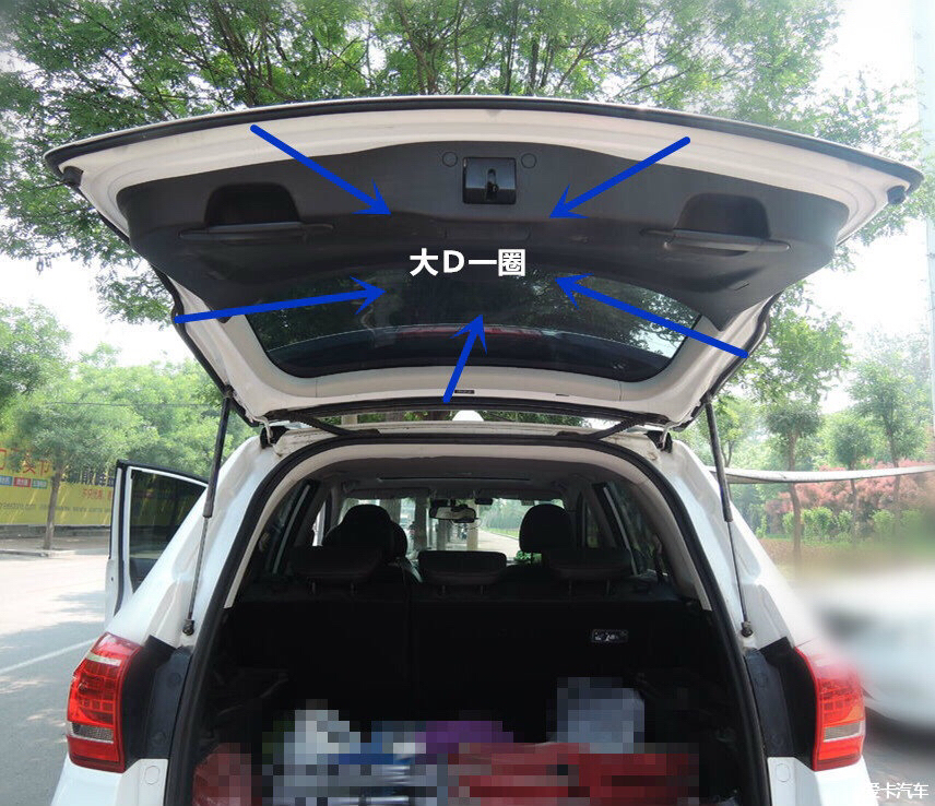

最后是后备箱,只用大D密封条,下面三图分别是粘贴前、后和细节图。
