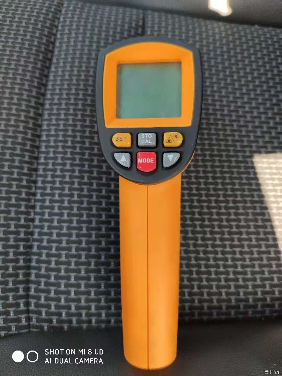

大家先来看一段加装座椅加热完成的小视频,开启加热开关5分钟后的真实温度-本人亲测
使用 GM1350 红外线测温仪

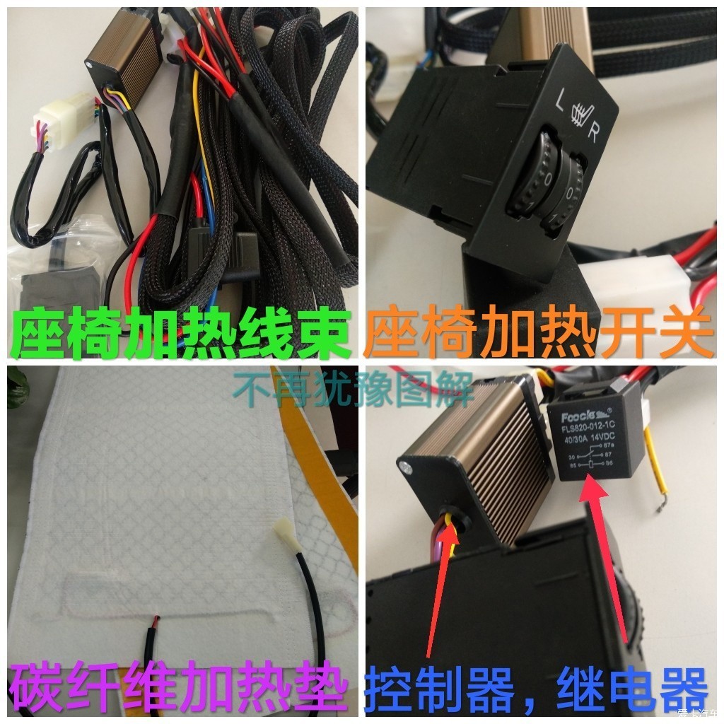

加热改装件到货,加热线束和网纹碳纤维加热垫
网纹碳纤维加热垫,可开孔,可裁剪

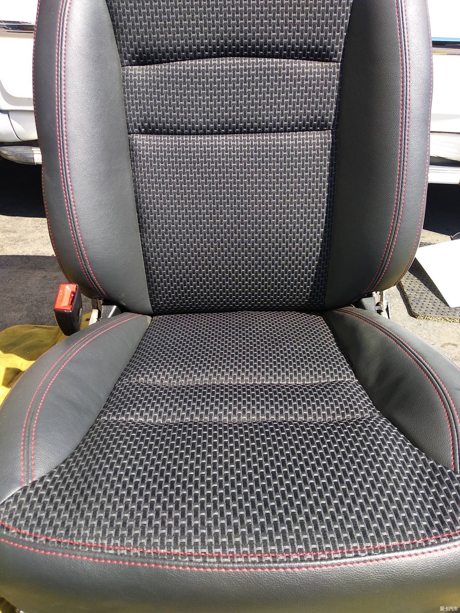

找个宽敞平坦的地方停好车,准备开始拆座椅。
先拆掉副驾驶座椅
固定座椅一共有四颗螺丝
用M16套筒拧下前面座椅螺丝
后面左右两个还有两颗螺丝
分别拆掉后侧左右螺丝

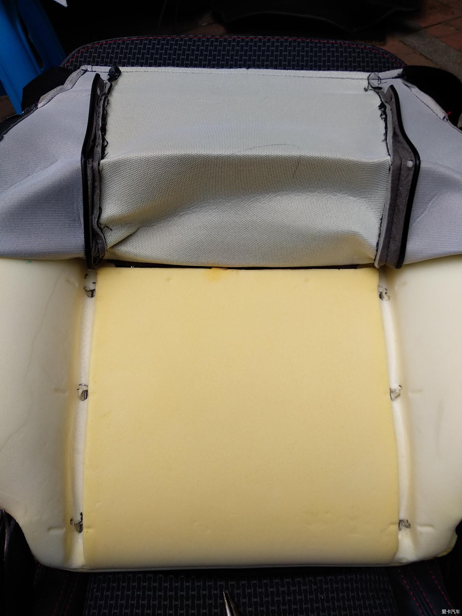

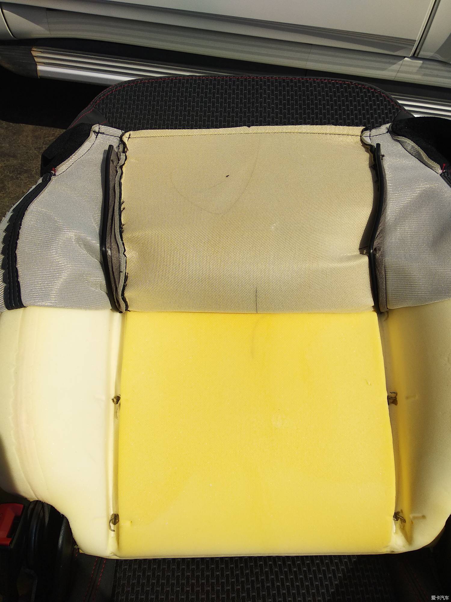

拆座椅的目的是,把要改装的加热垫,安置在,座和靠背的内侧
需要把座套,和靠背套翻开
先拆座椅左右护板
用一字螺丝刀撬开调角器扳手卡扣,拿下塑料扳手
用十字螺丝刀,拧下护板螺丝
下面还有一个
拿下护板
拆卸座椅另一侧护板螺丝
继续
两侧护板已经拆下

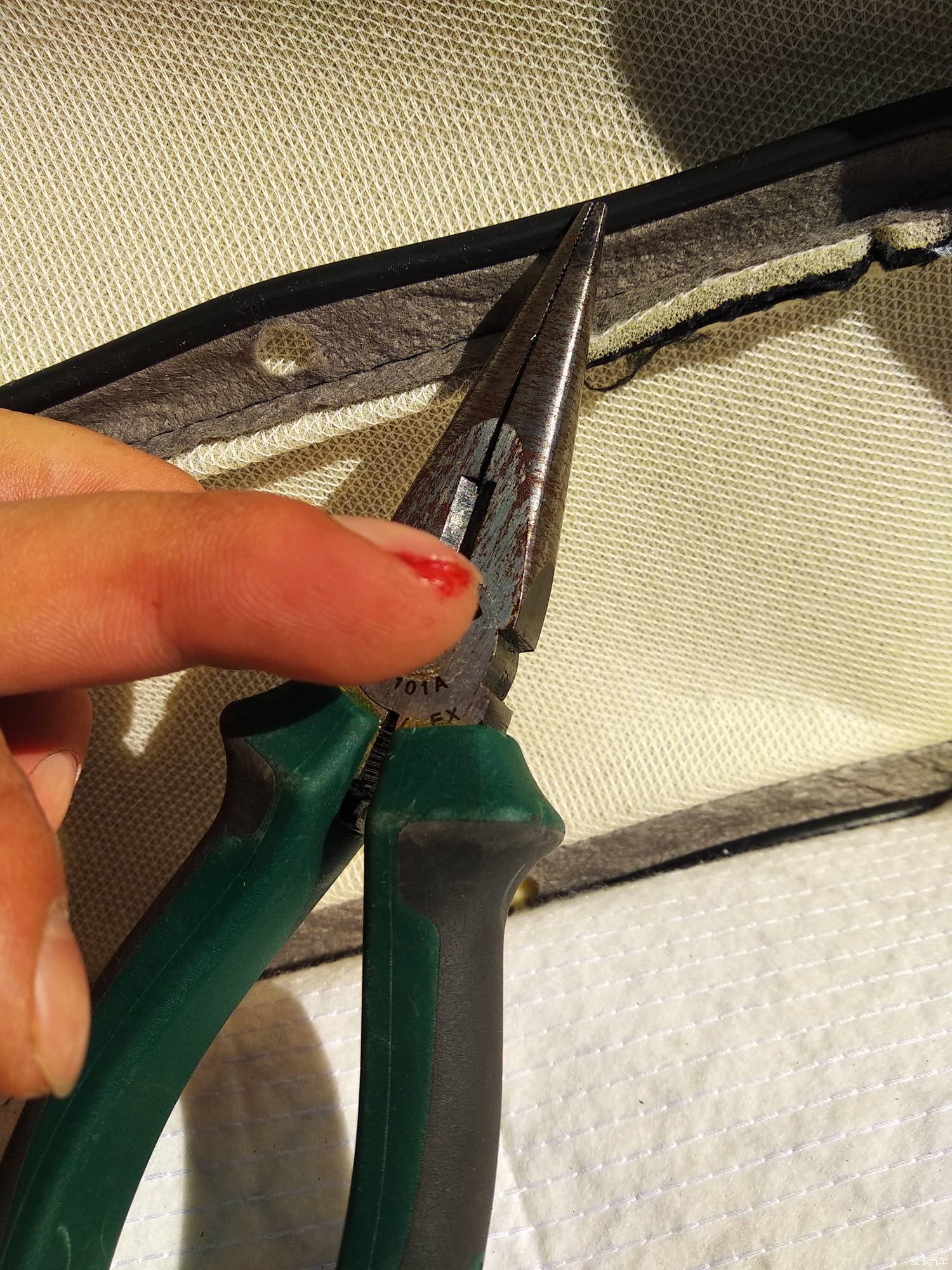

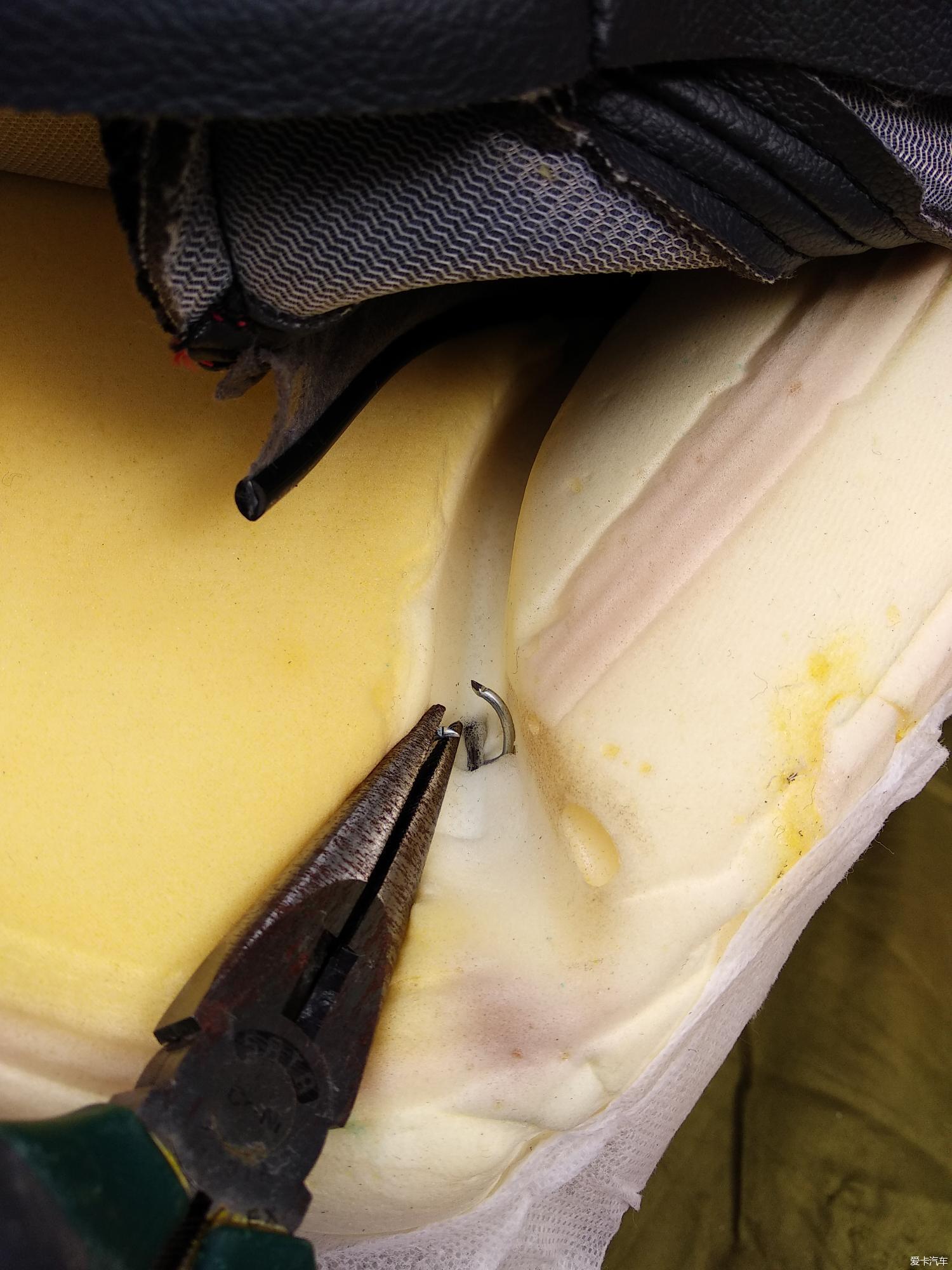

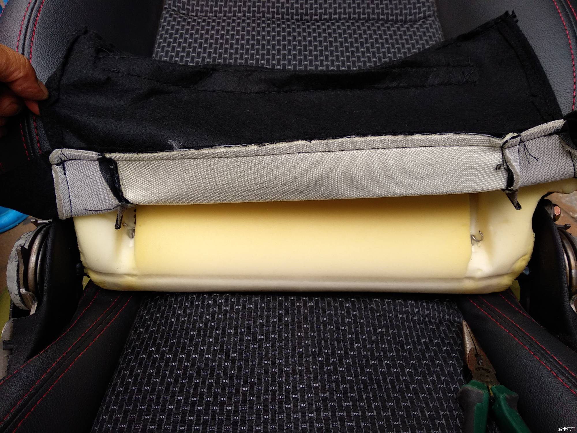

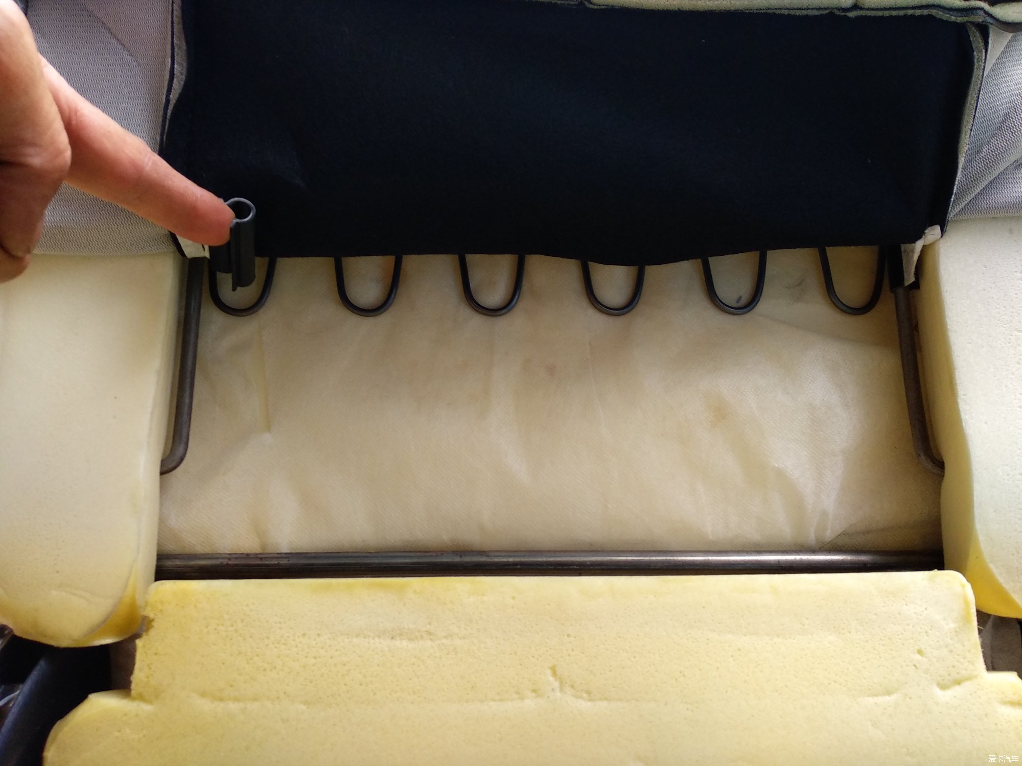

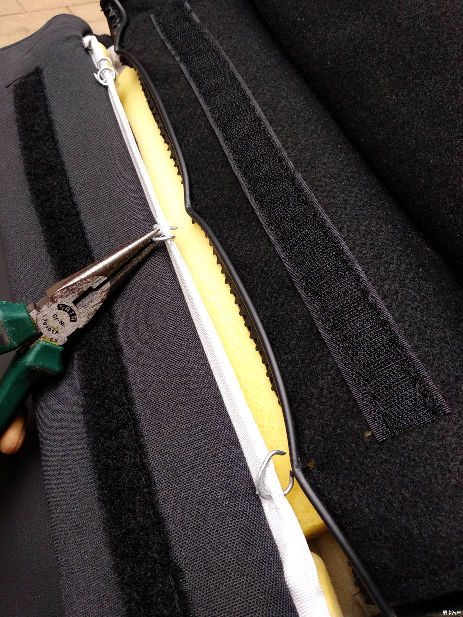

准备尖嘴钳(最少两把),拆掉座椅下面黑色绒布的4个铁环。
必须拆掉4个铁环才能翻起靠背座套。
用两把尖嘴钳,夹住铁环两侧掰大开口就可以拆下了,很简单的没难度
第二的已经拆掉
4个铁环全部已拆掉,(收好别弄丢了)

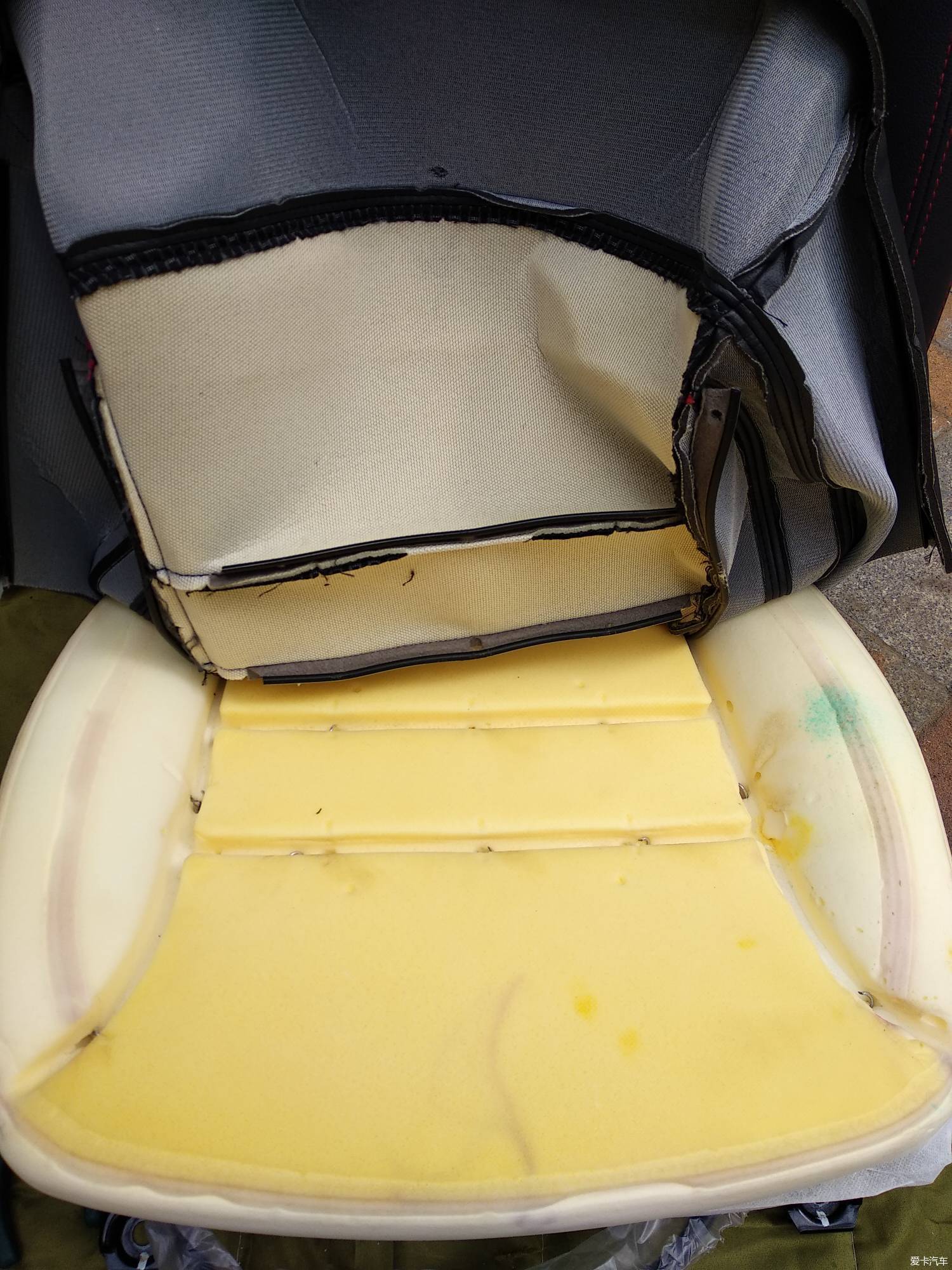

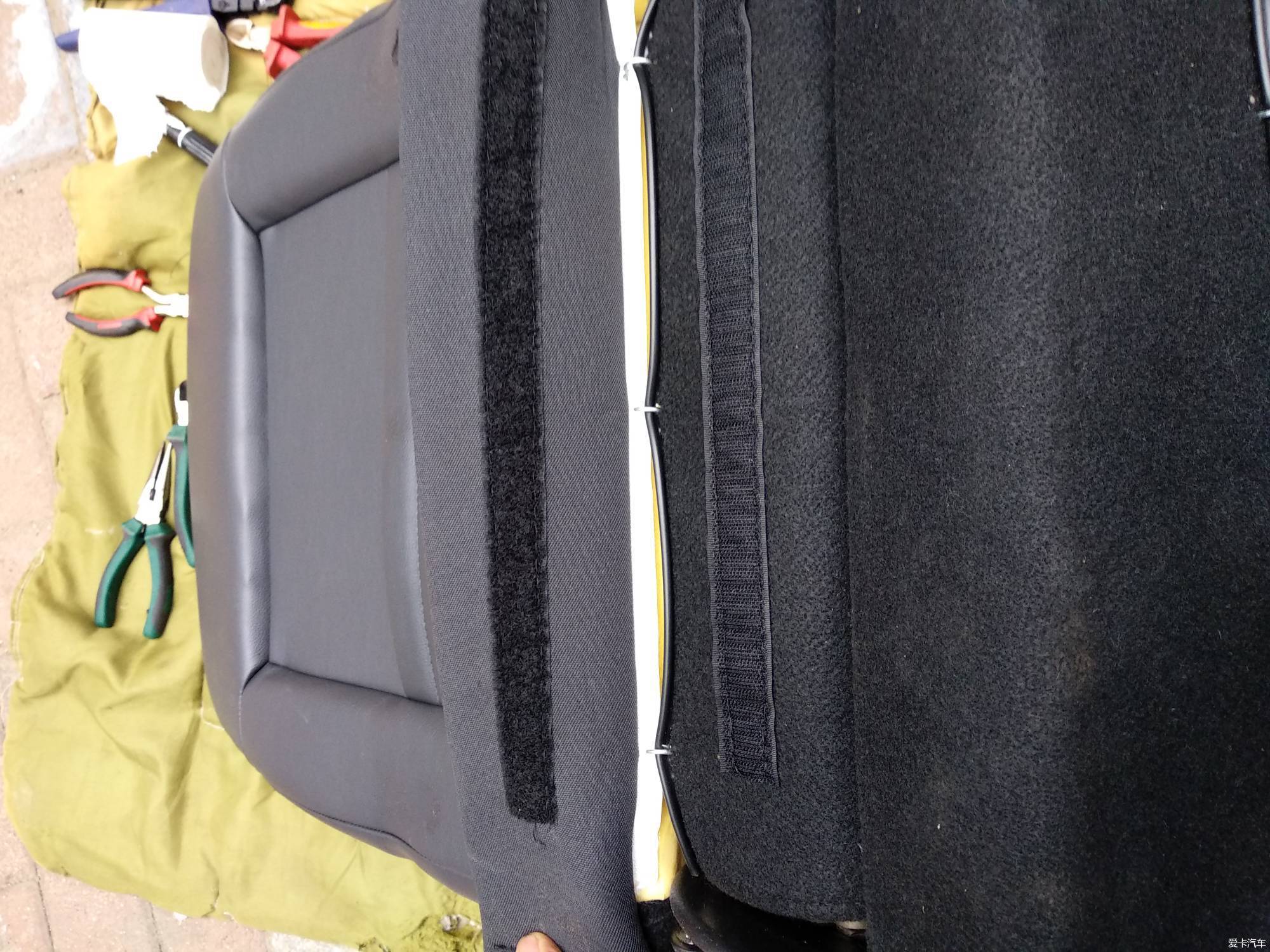

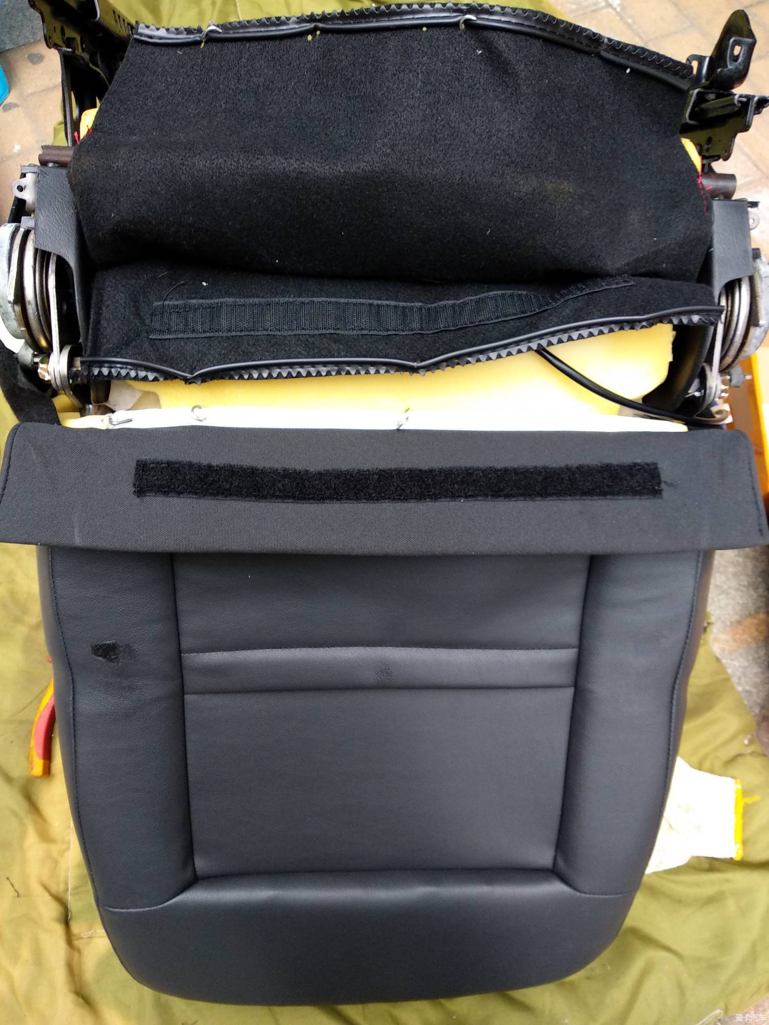

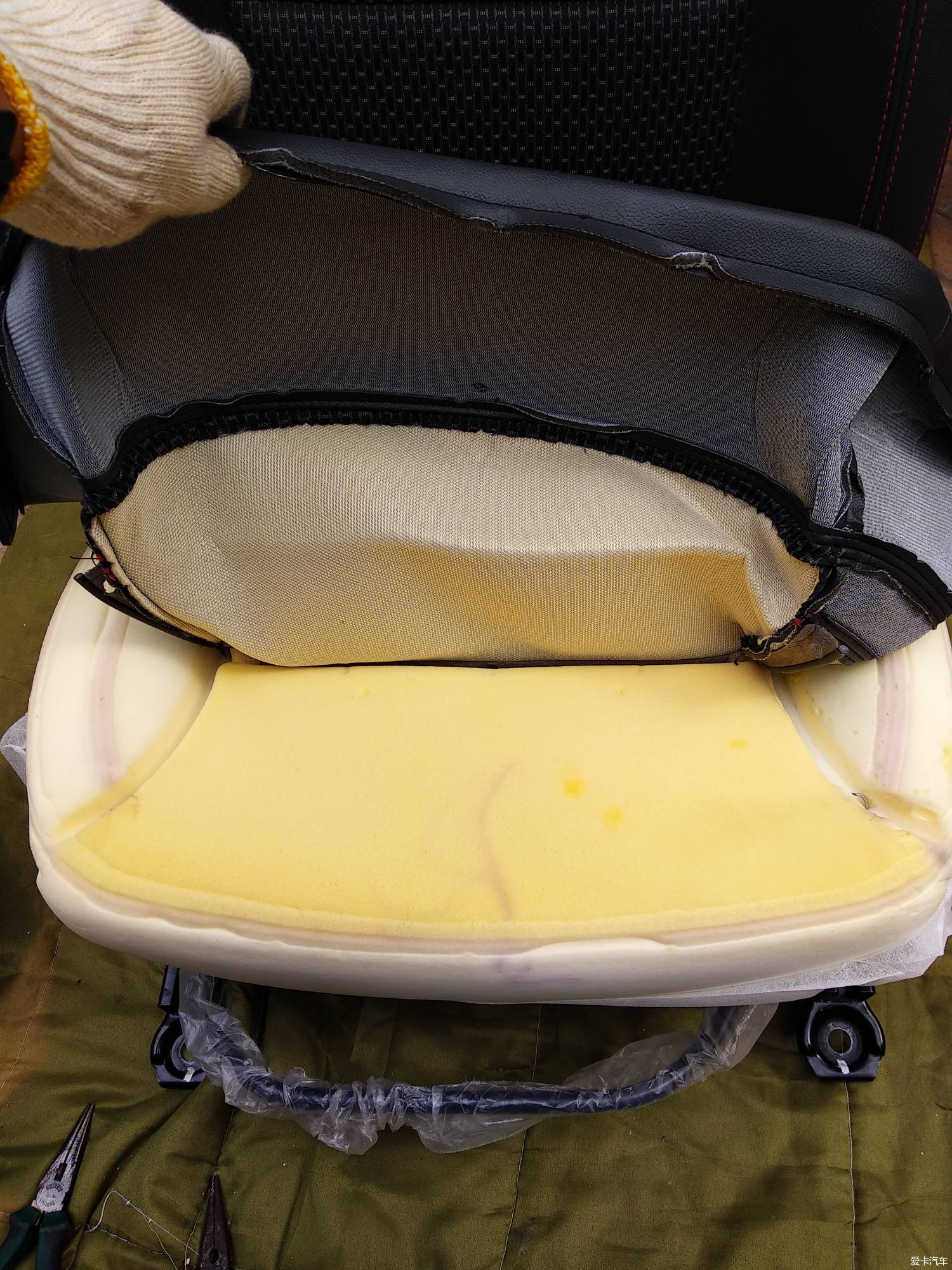

翻开车座右侧座套
翻开车座左侧座套
继续拆车座平面的铁环
就是它拆掉
不再犹豫2018
来自 爱卡Android版 发表于 2018-11-07 12:28    IP属地:未知
别无选择,一个字拆
咬着牙拆,我不心疼......

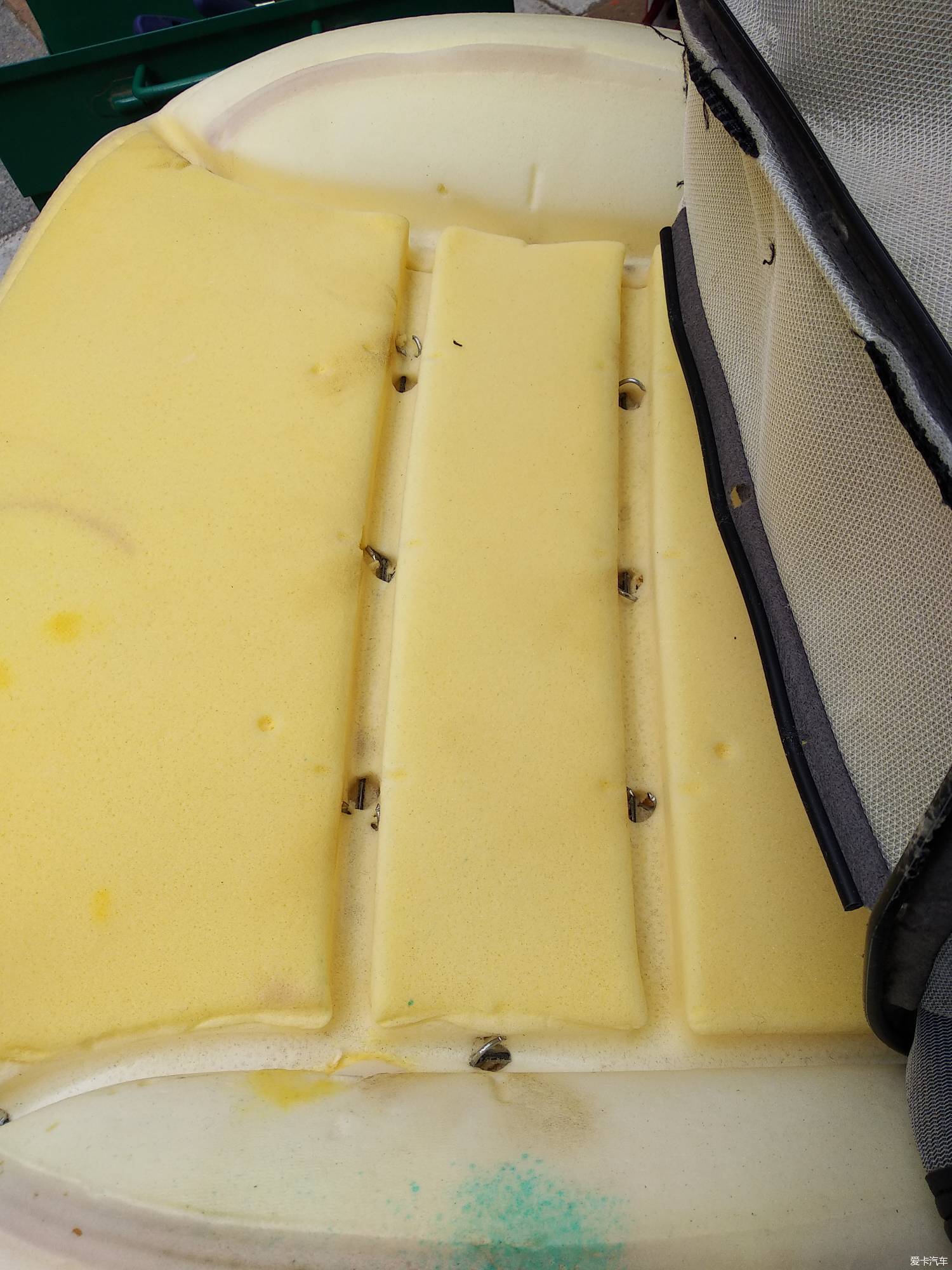

座椅上共10个铁环,全部拆掉
有点暴力哦

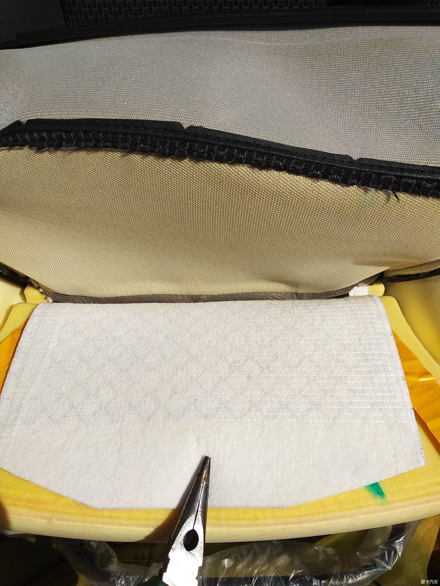

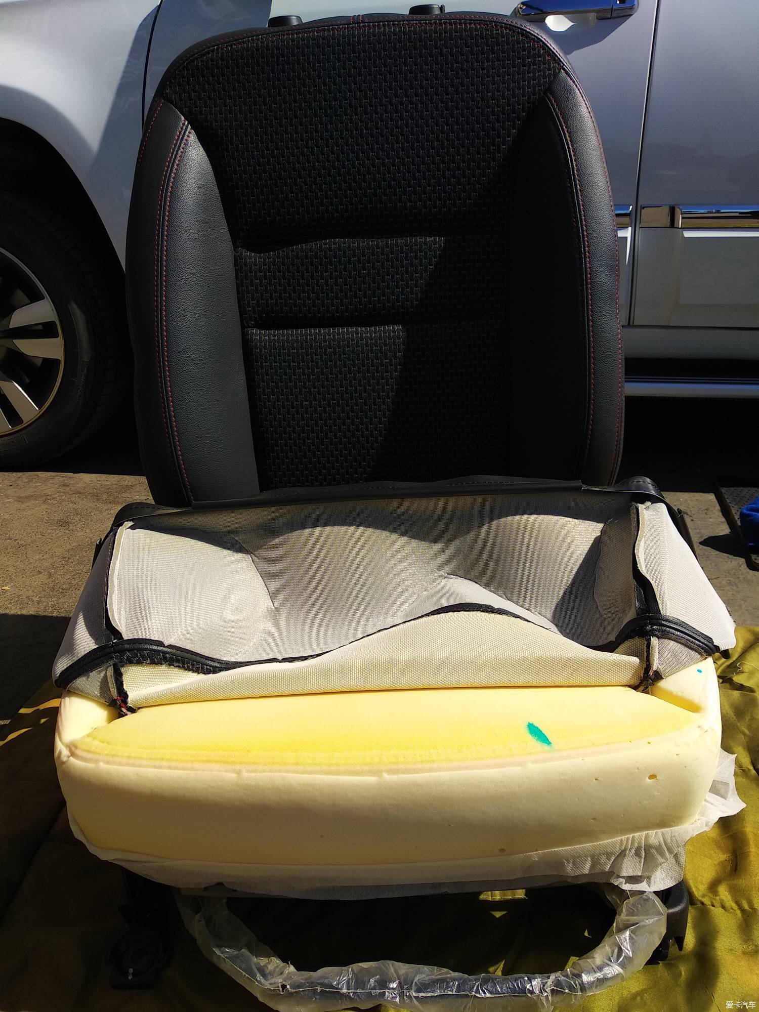

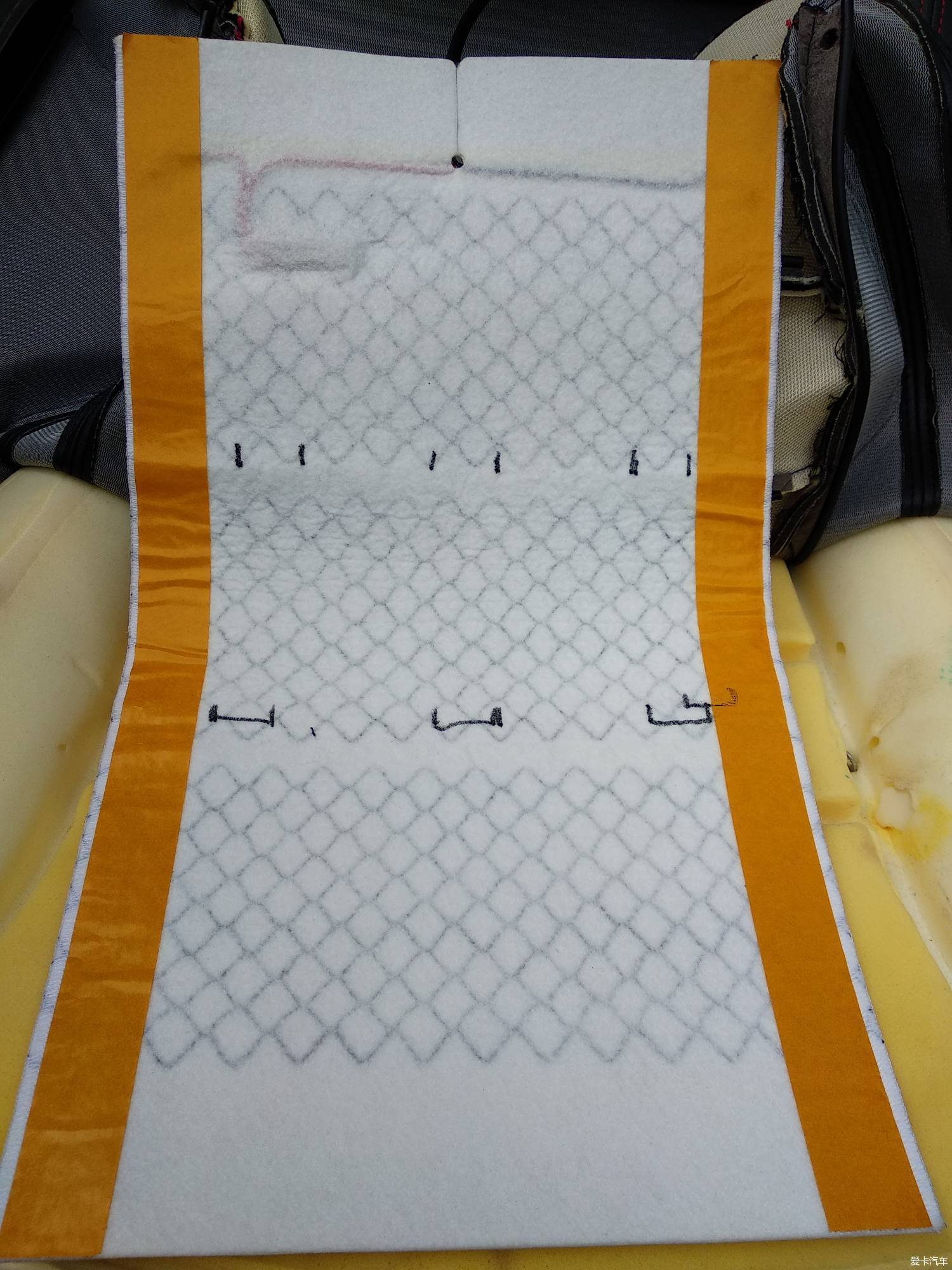

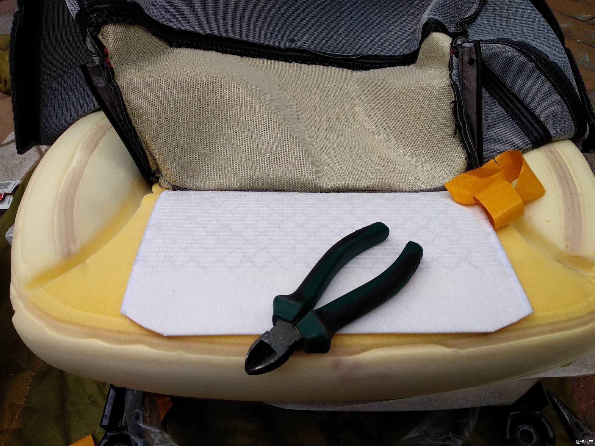

碳纤维网纹加热垫,安全稳定

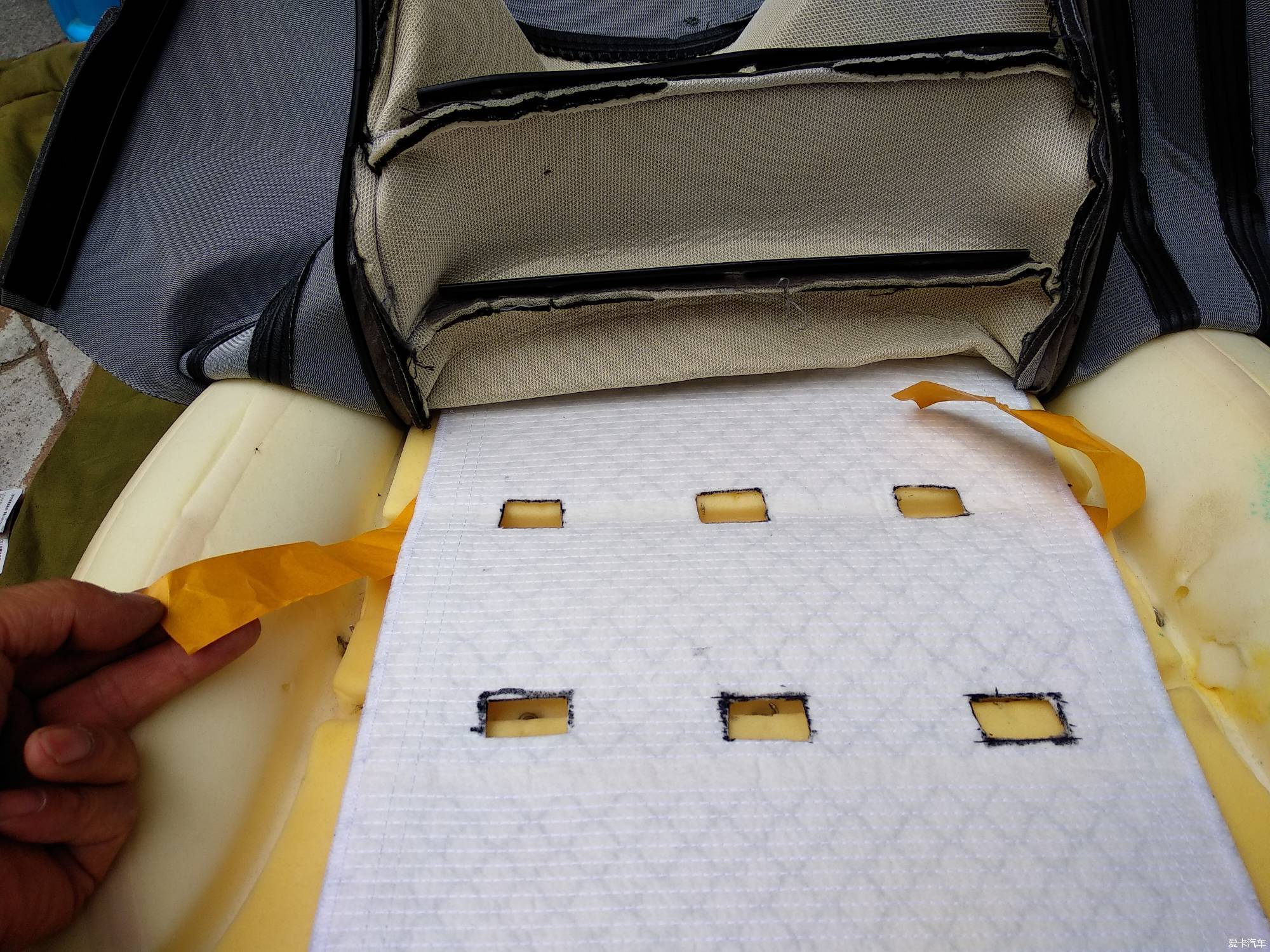

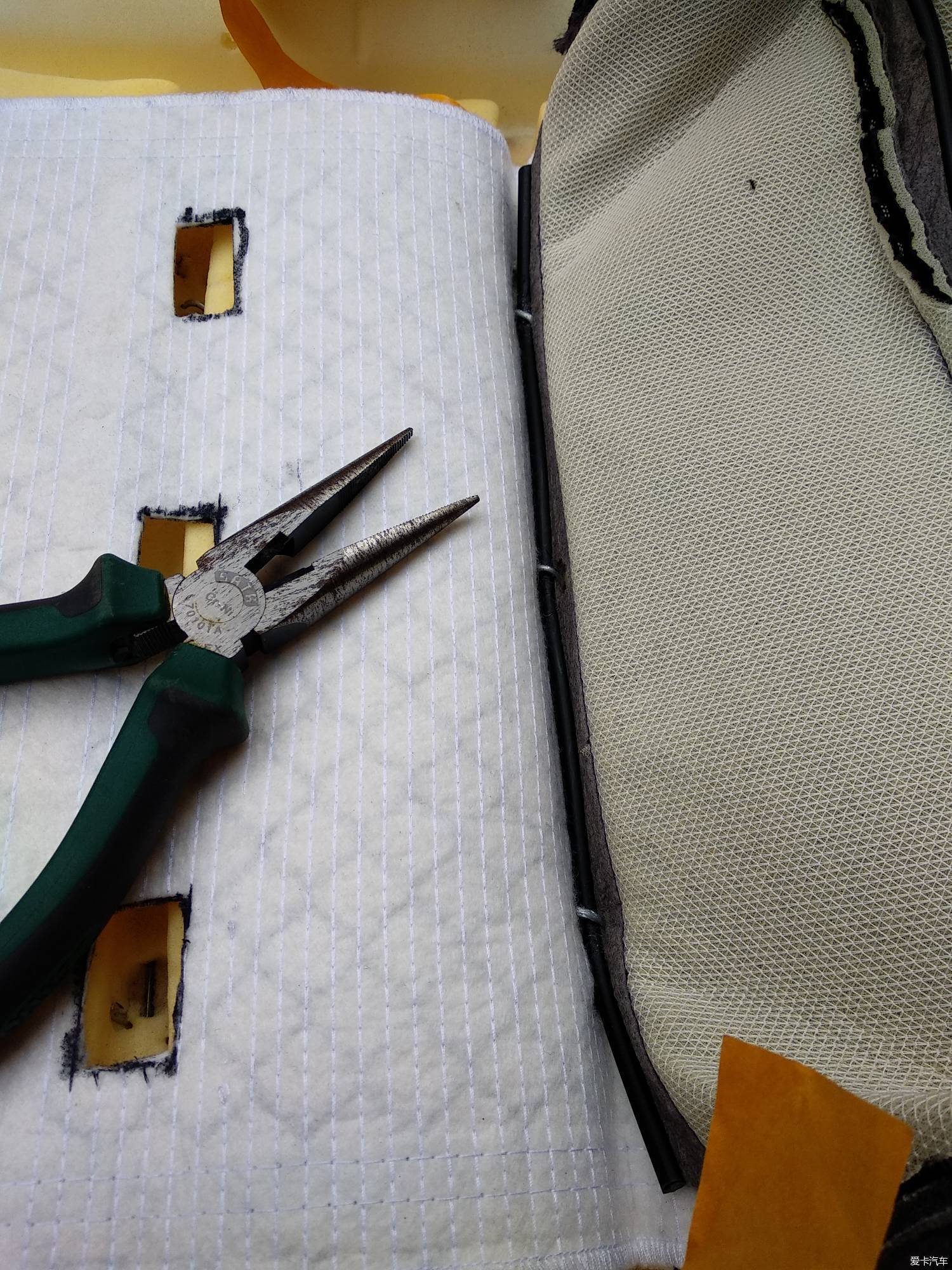

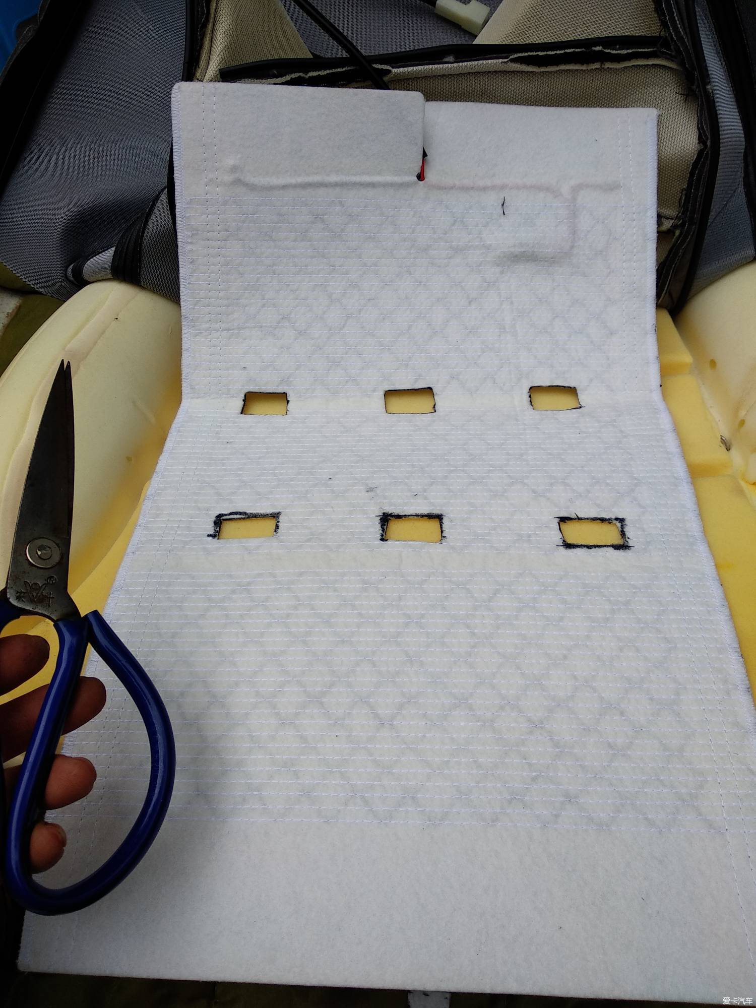

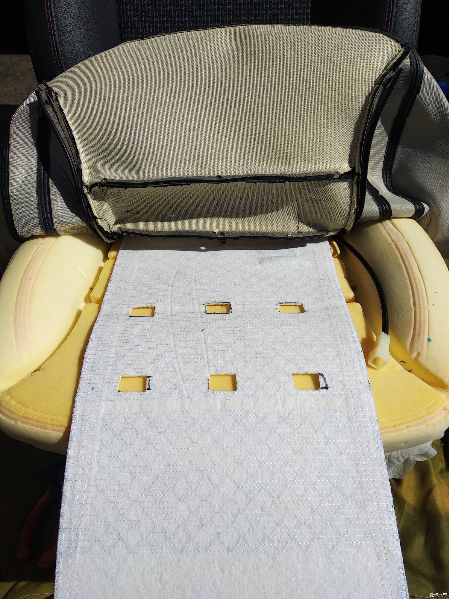

画好铁圈的位置,准备开孔(和这种加热垫可以裁剪的)
开孔完毕

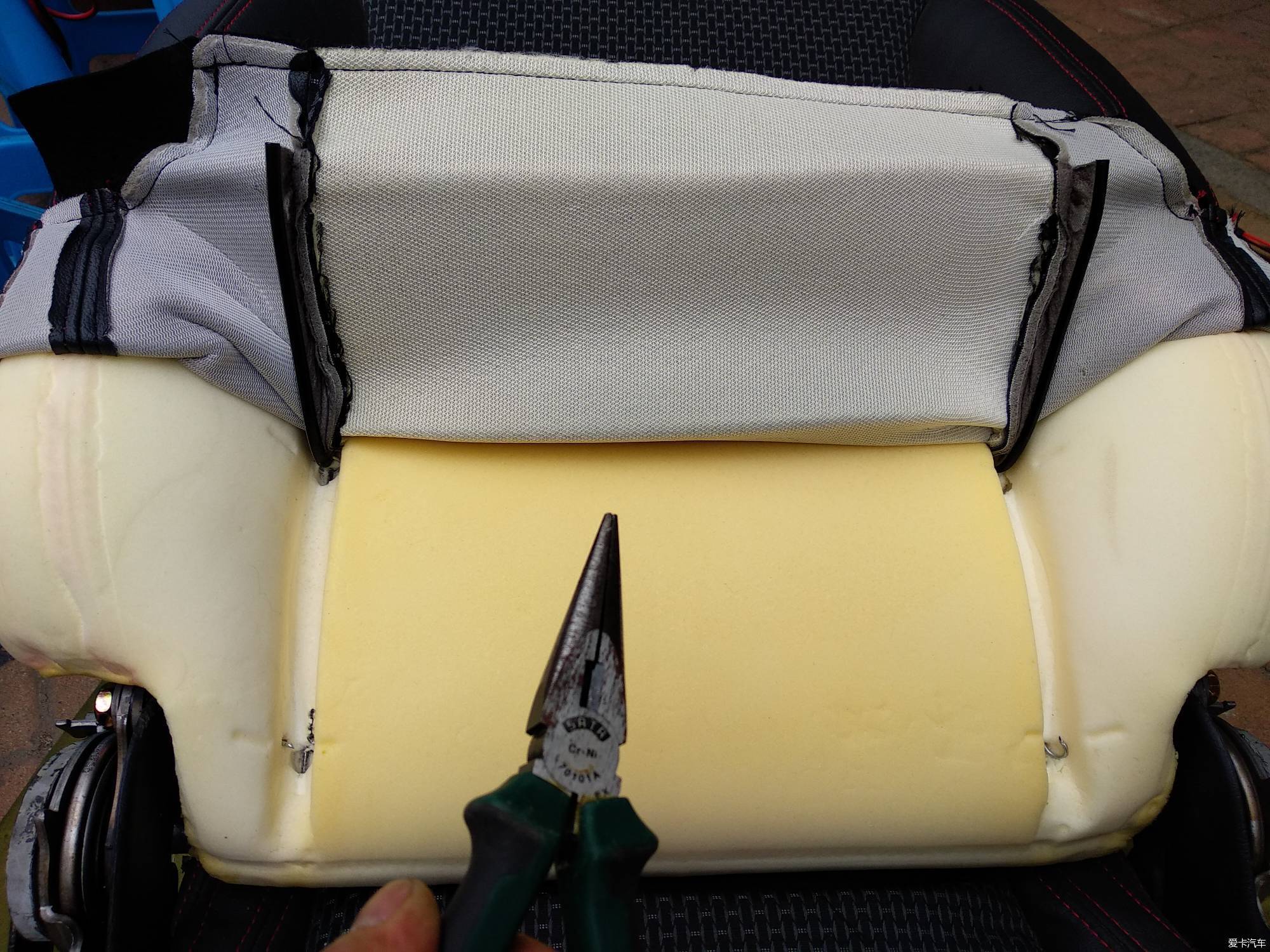

开始安装,先把电线穿过靠背,撕开背胶。
加热垫与海绵平行,对齐,开始粘贴
粘贴到铁圈处,安回铁圈
完美粘贴,把十个铁圈全部安回原位
不错吧根本看不出来

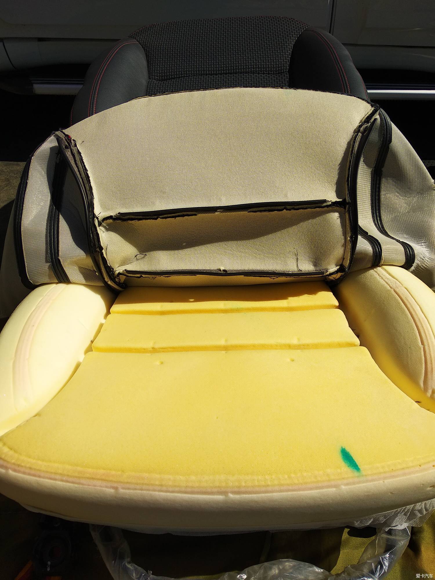

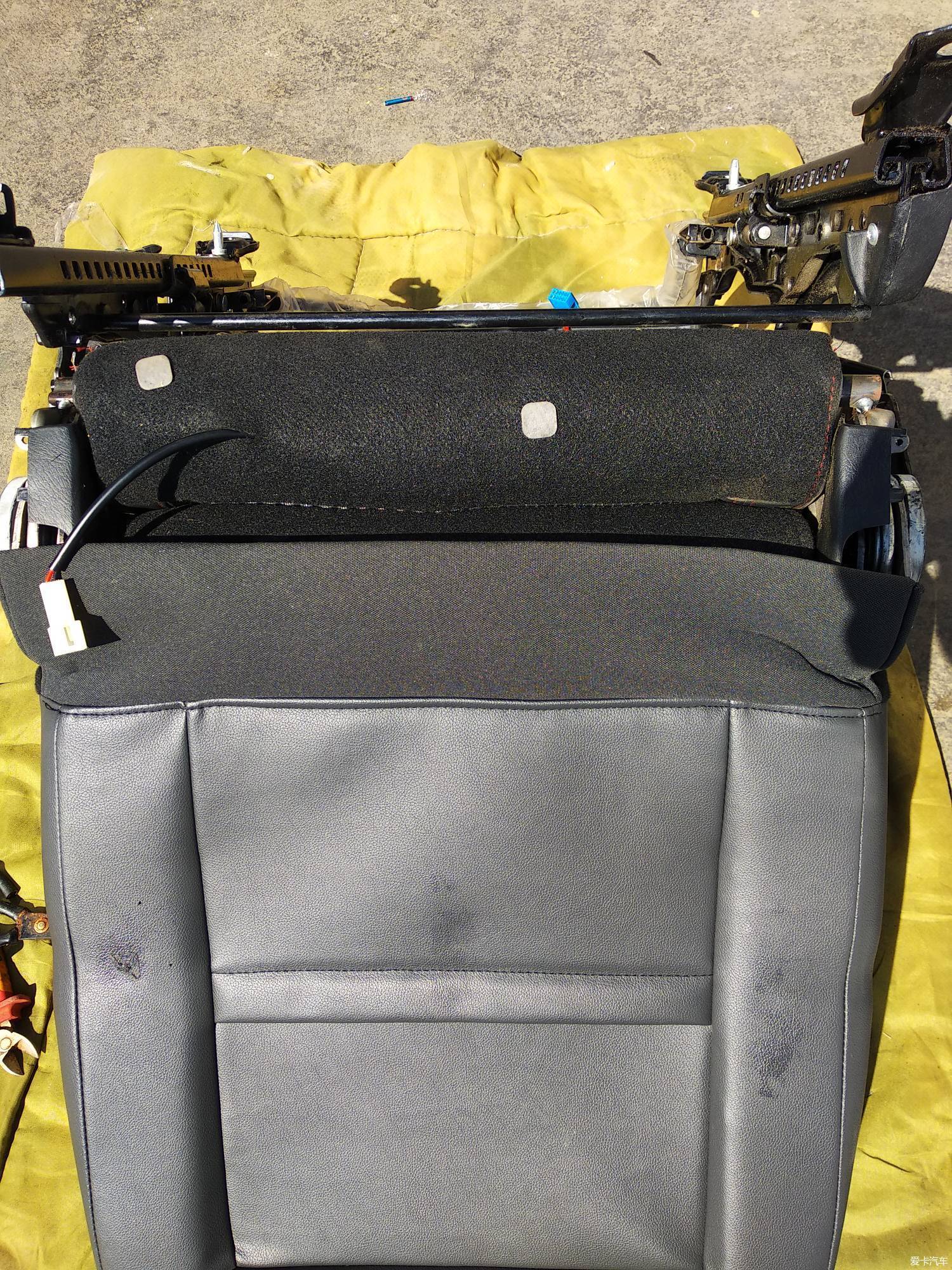

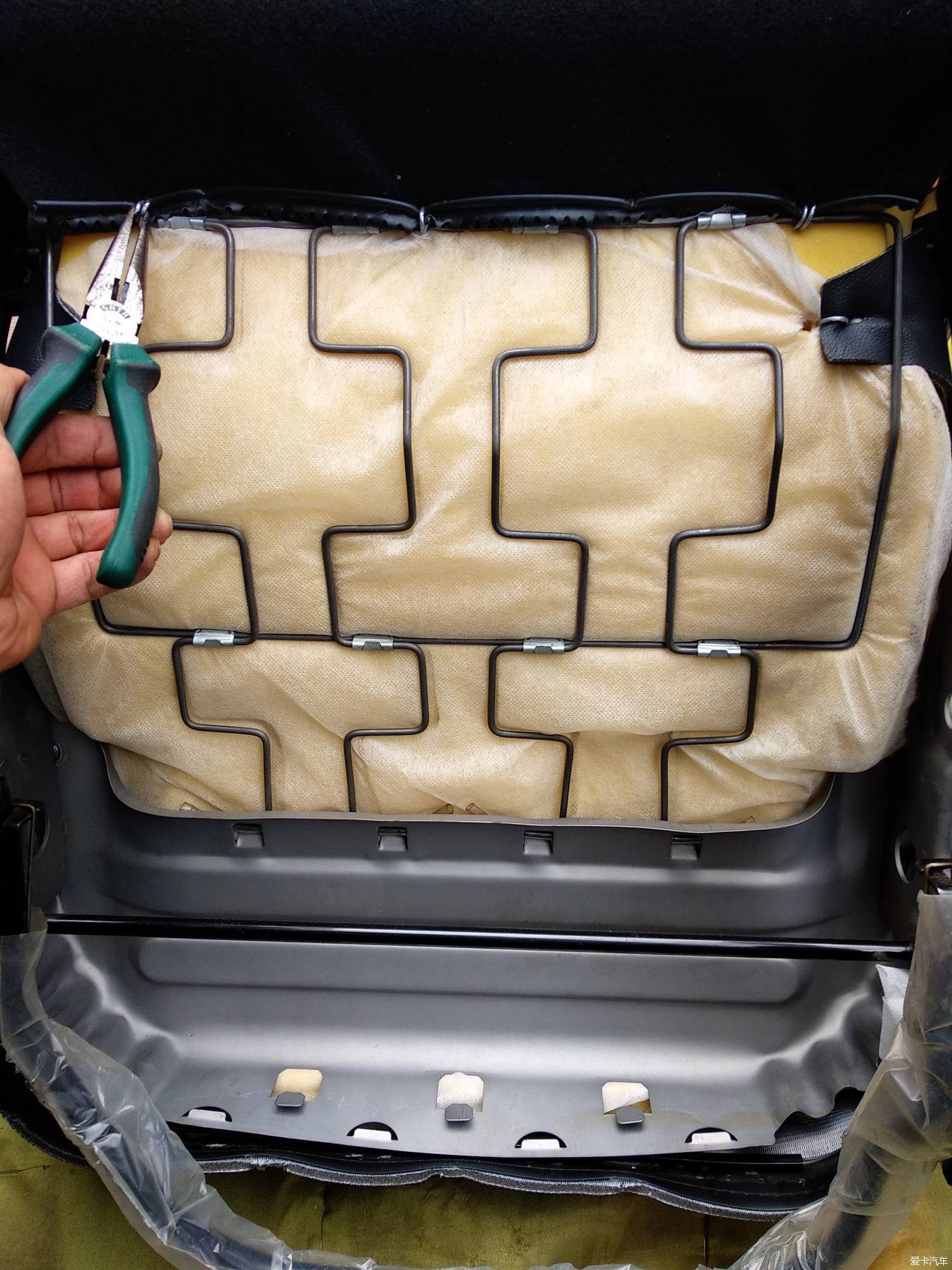

继续拆靠背
这活不轻巧,不要灰心,坚持
靠背,上翻
拆就完了
就差一点居然卡住了
原来有卡扣的,拆下卡扣

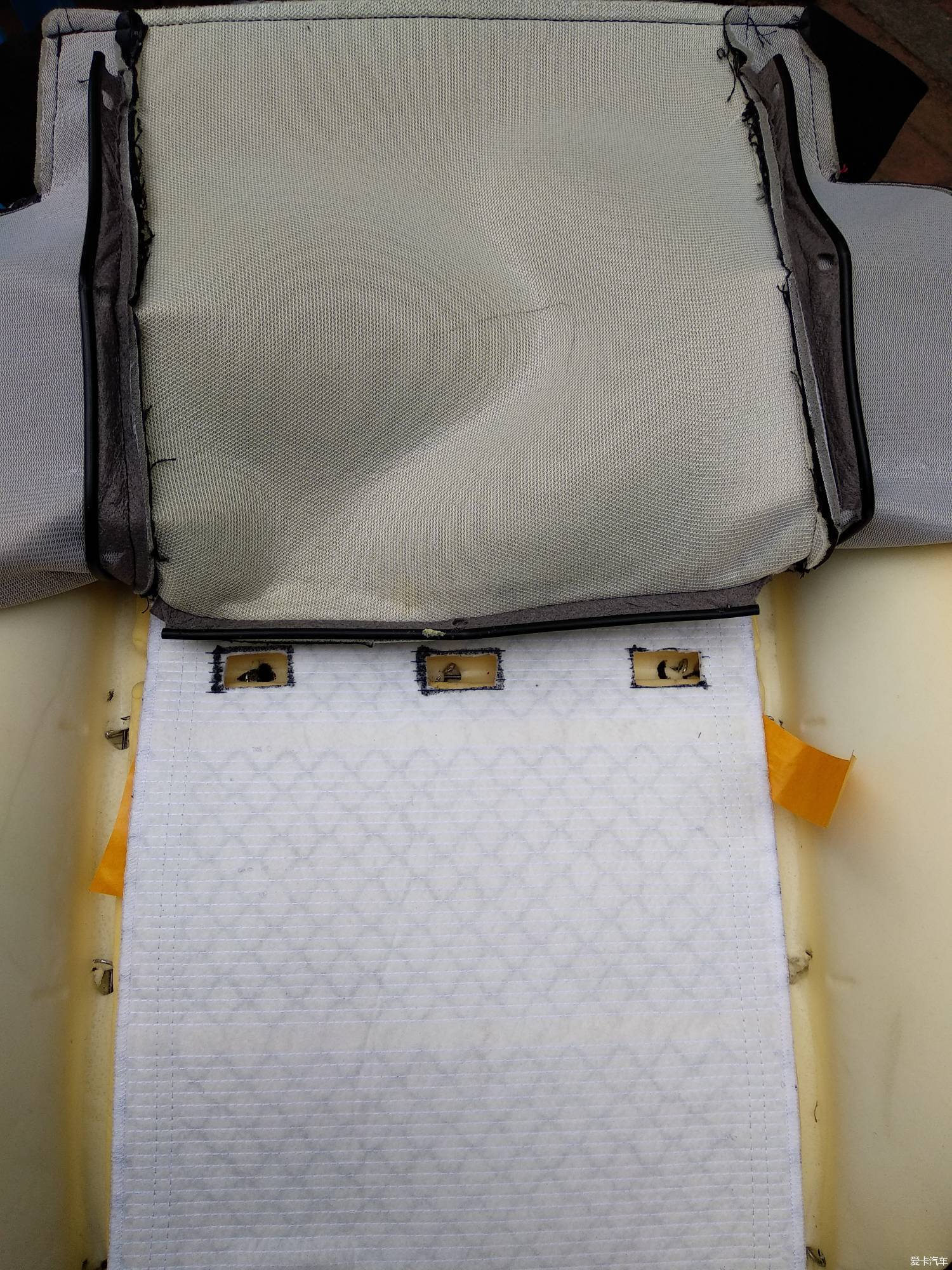

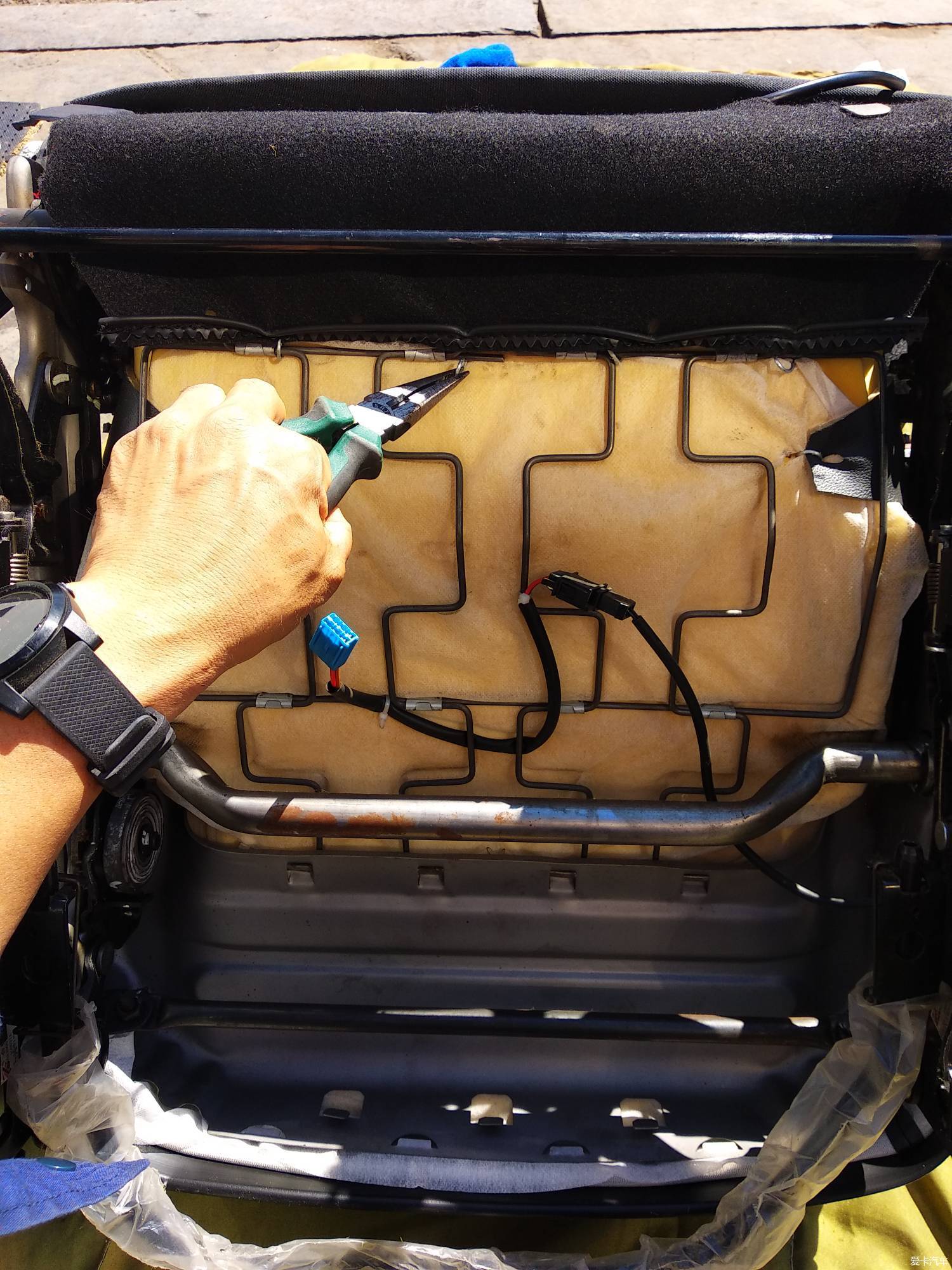

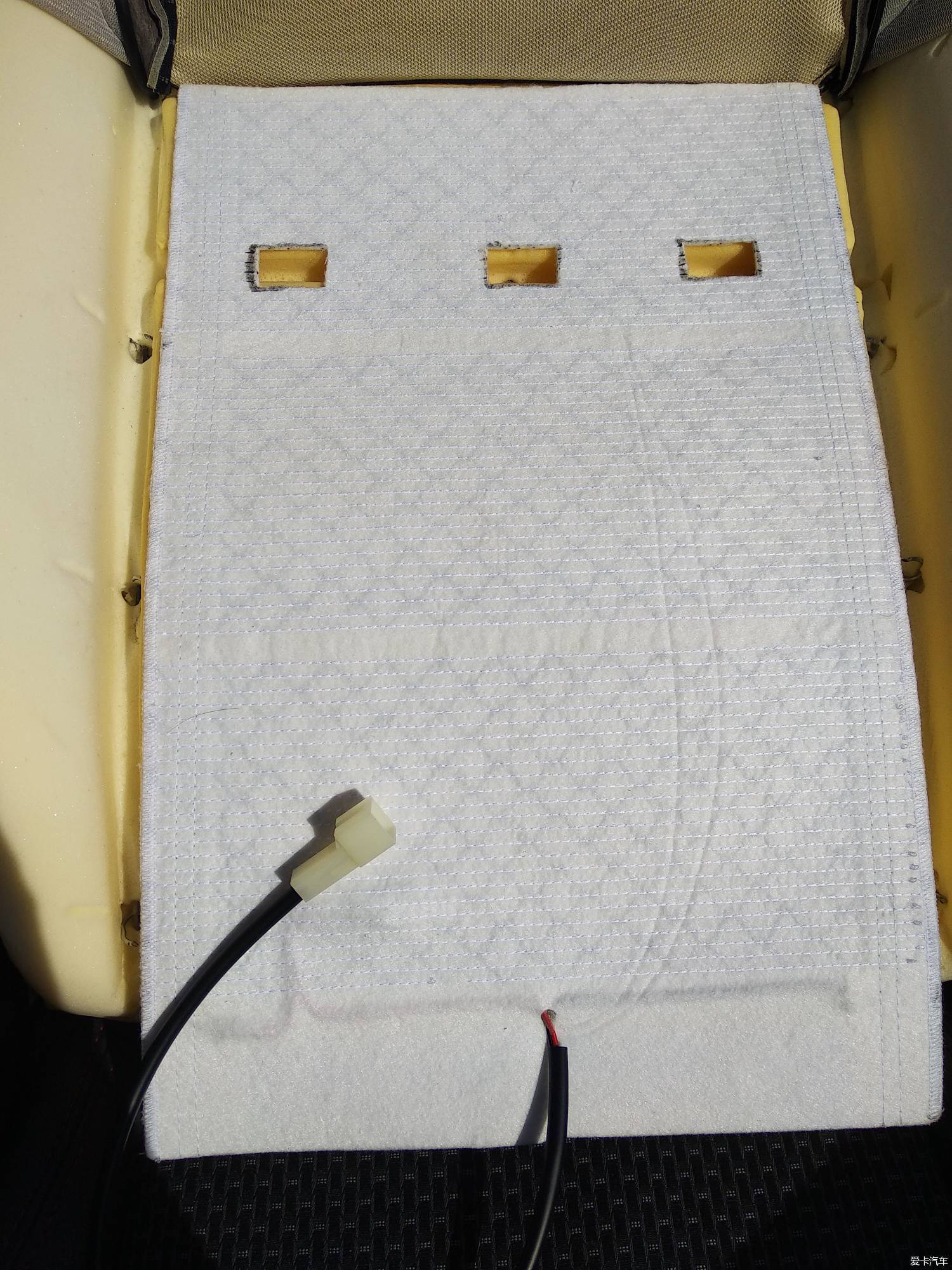

靠背很好安装,加热垫开孔,粘贴好位置
拉紧座套安回原位
两片加热垫搞定,还不错嘛

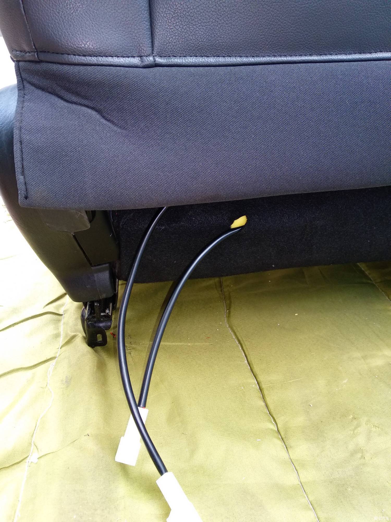

两根加热线束,穿出。
副驾驶座椅加热垫,安装完成。

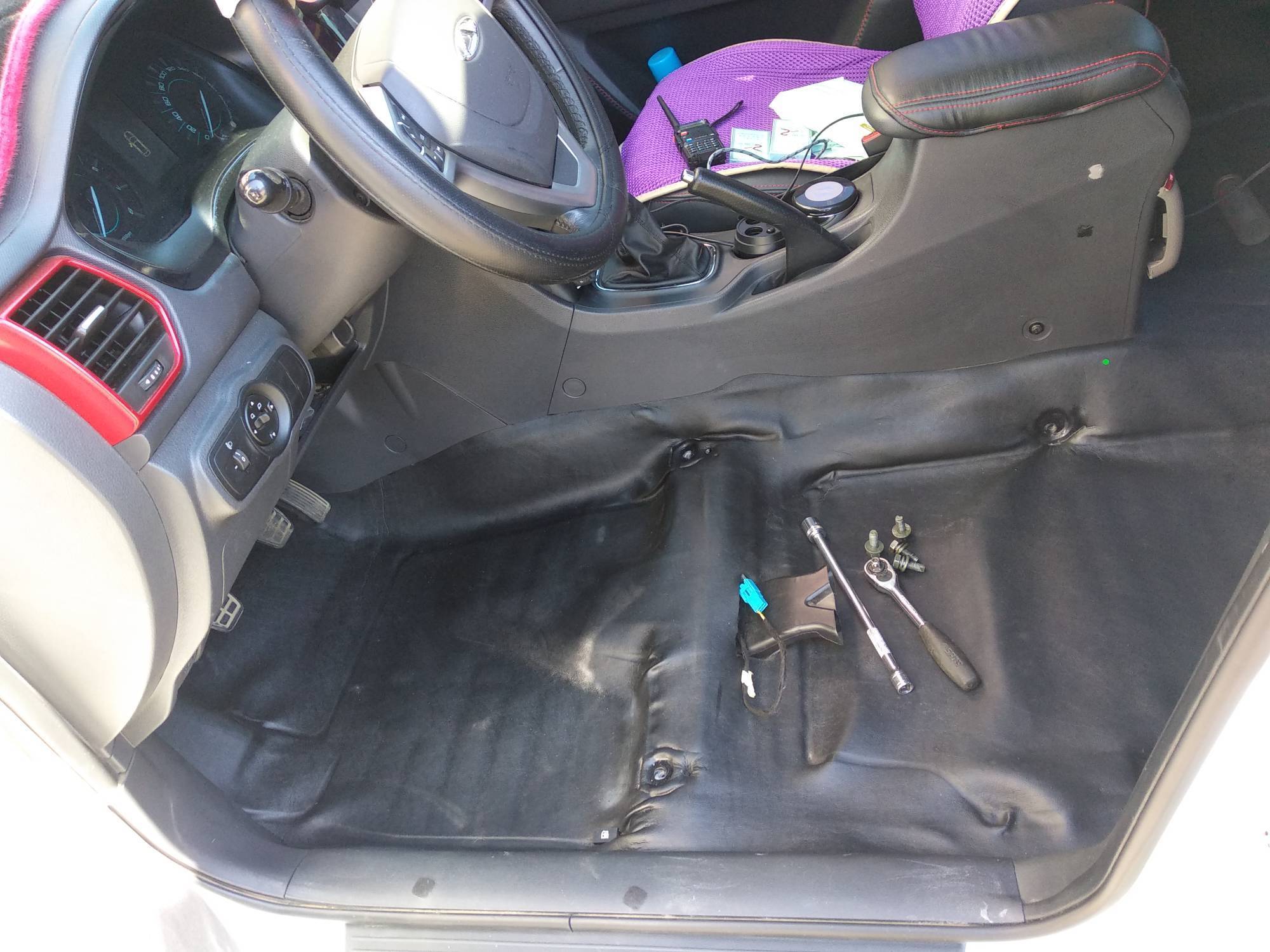

把座椅装回副驾驶。

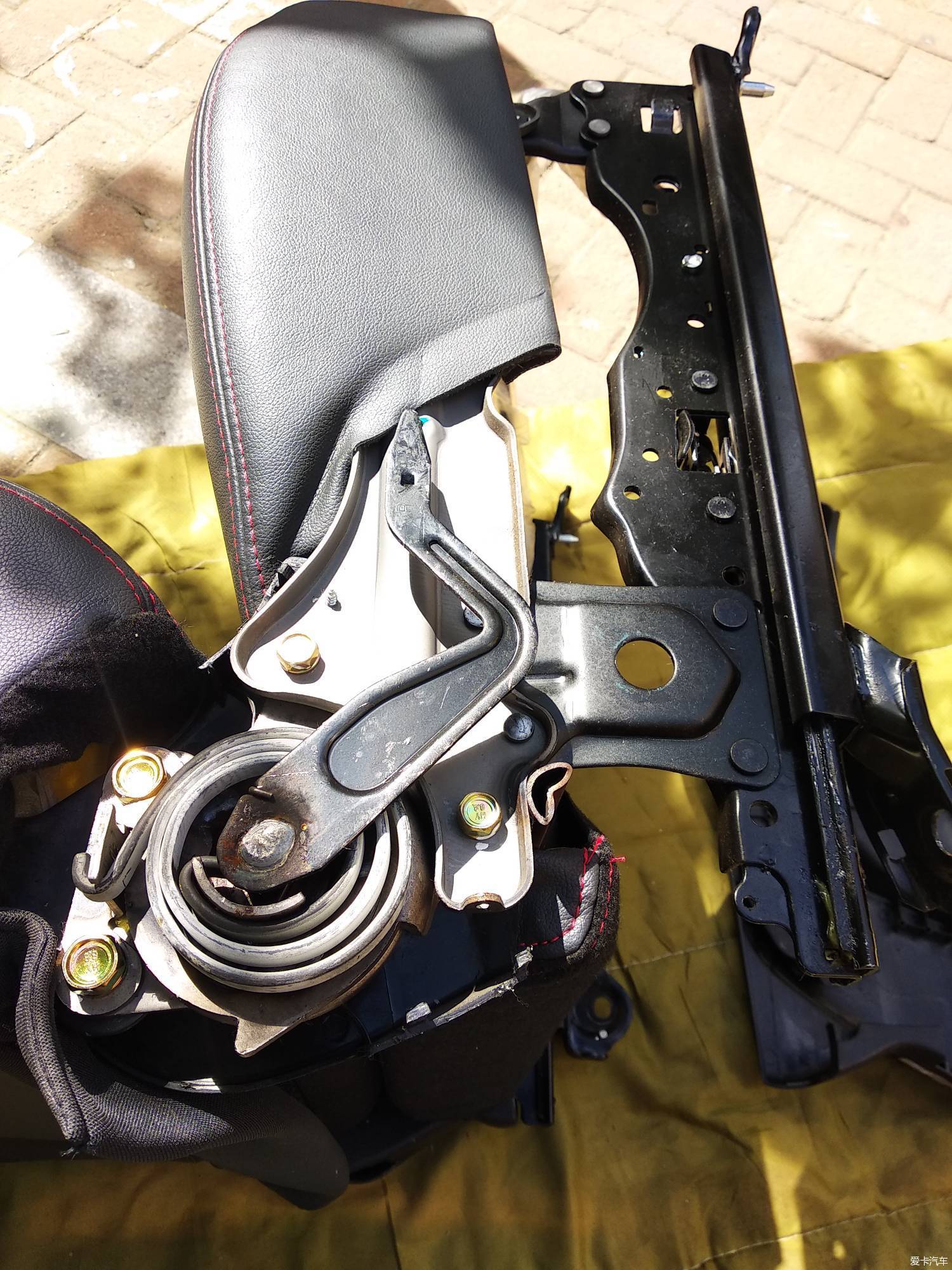

再来,拆主驾驶座椅
注意:主驾驶座椅下有安全带提示线束,不要拉扯断了
搬走主驾驶座椅
[ 本帖最后由 不再犹豫2018 于 2018-11-13 14:09 编辑 ]
不再犹豫2018
来自 爱卡Android版 发表于 2018-11-07 12:35    IP属地:未知

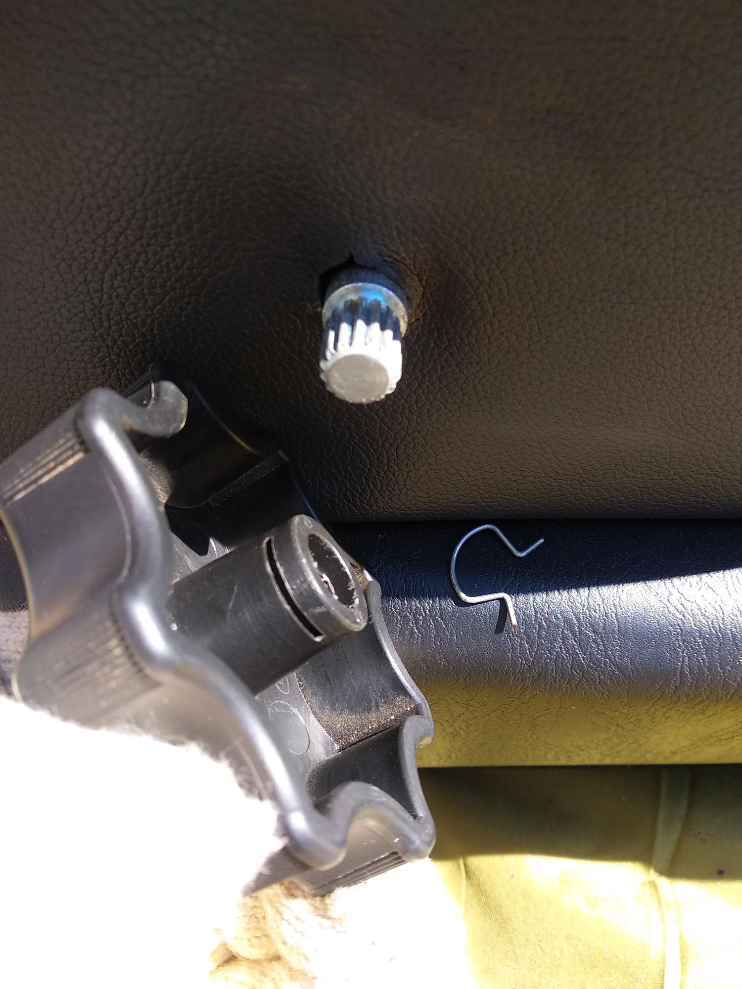

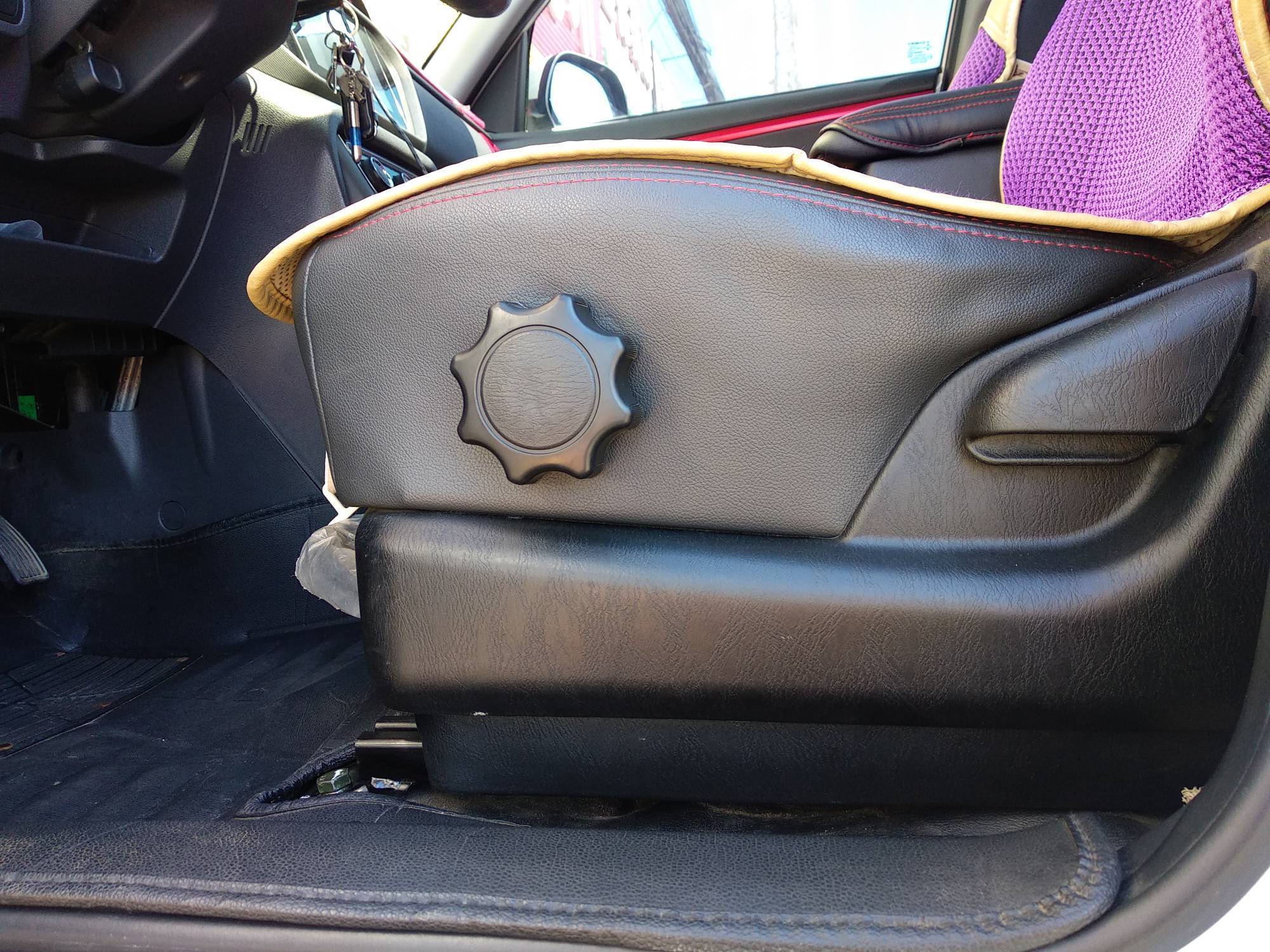

主驾驶和副驾驶的座椅拆卸,主要区别就是这个手动旋转的高低调整滚轮。轮子内侧有个U型卡簧,用一字螺丝刀撬下,注意遮挡避免卡簧弹飞。

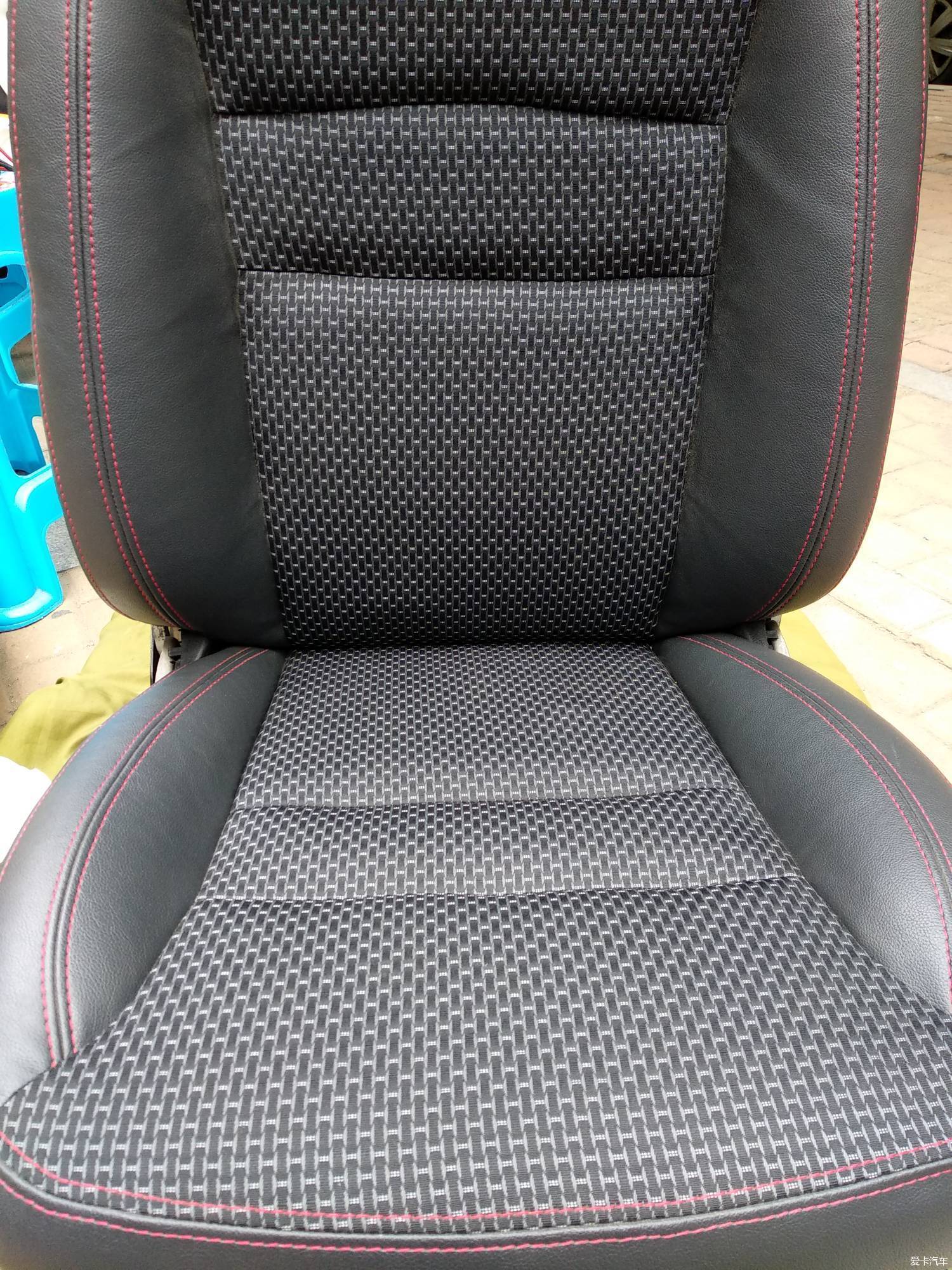

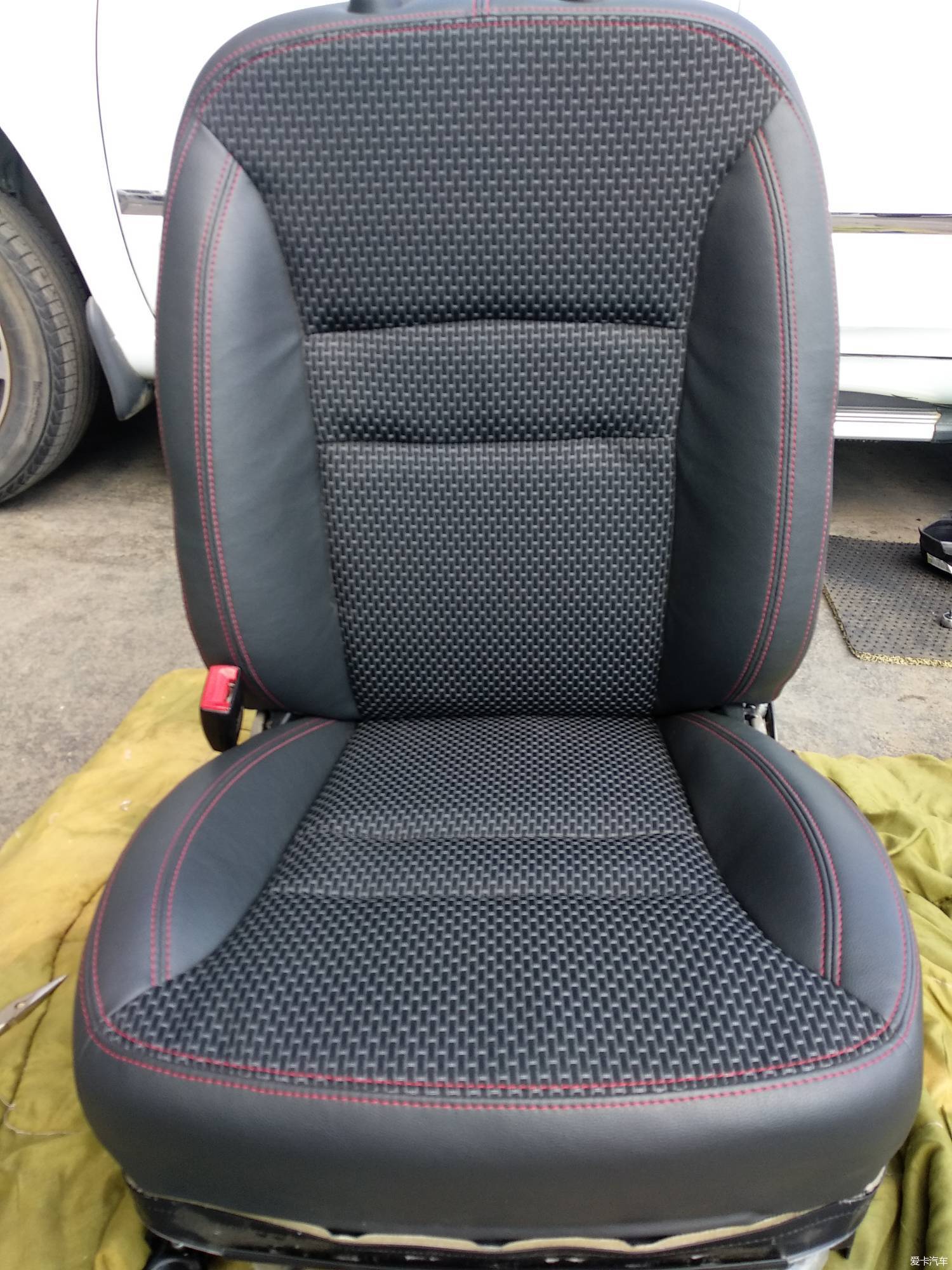

坐垫OK
拆卸靠背
继续努力
主驾驶加热垫和靠背安装完成
安回主驾驶座椅。

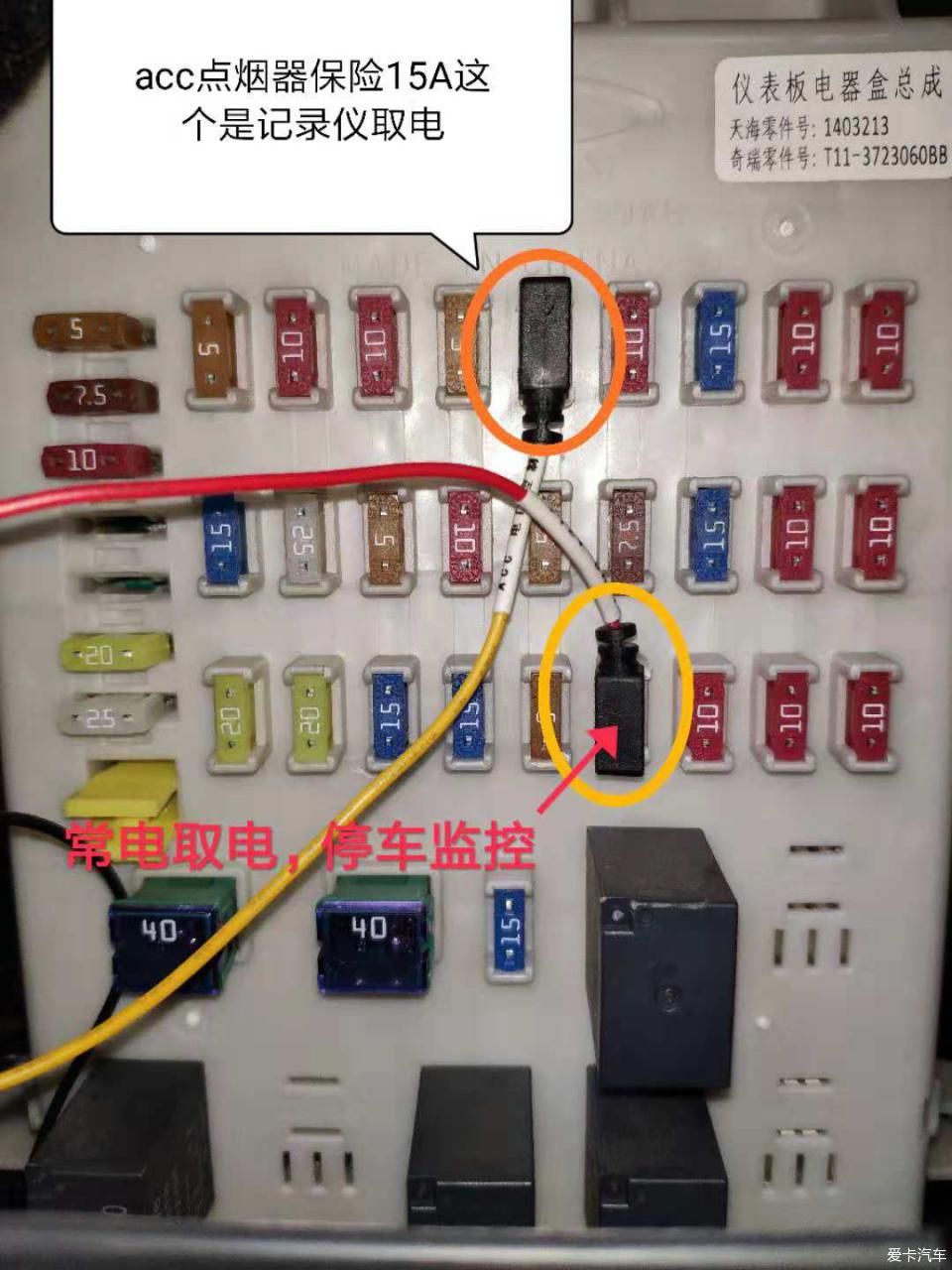

取电是驾驶室保险盒取电,用保险丝取电器接acc。下文会介绍具体方法。

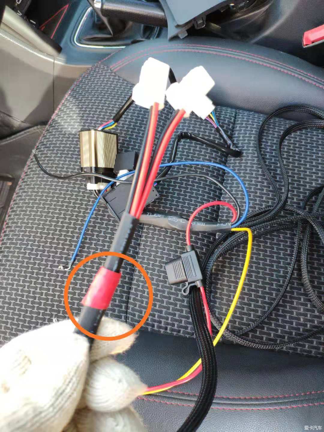

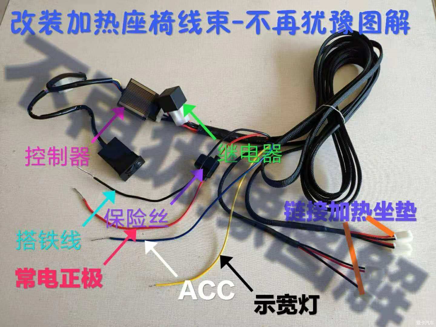

这是加热线束总成

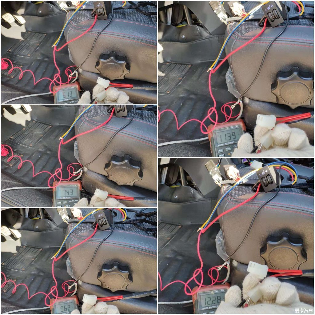

亲自测试中,(开关为5档滚轮式)
测试结果为:
1档6.13v。 2档7.43v。
3档9.62v。4档11.39v。 5档12.28v。
也就是说每个档位的电压是不一样的,电压越高热量越大。

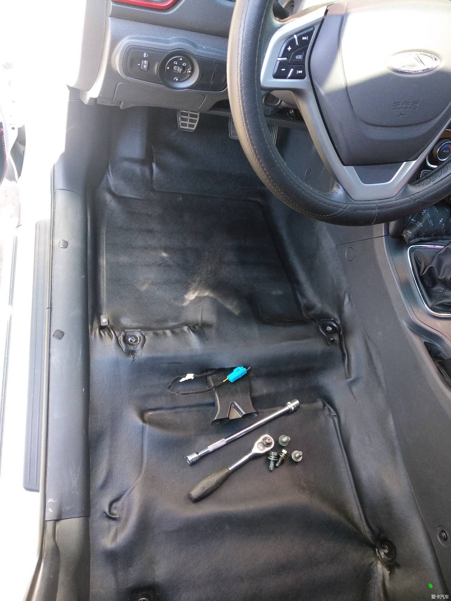

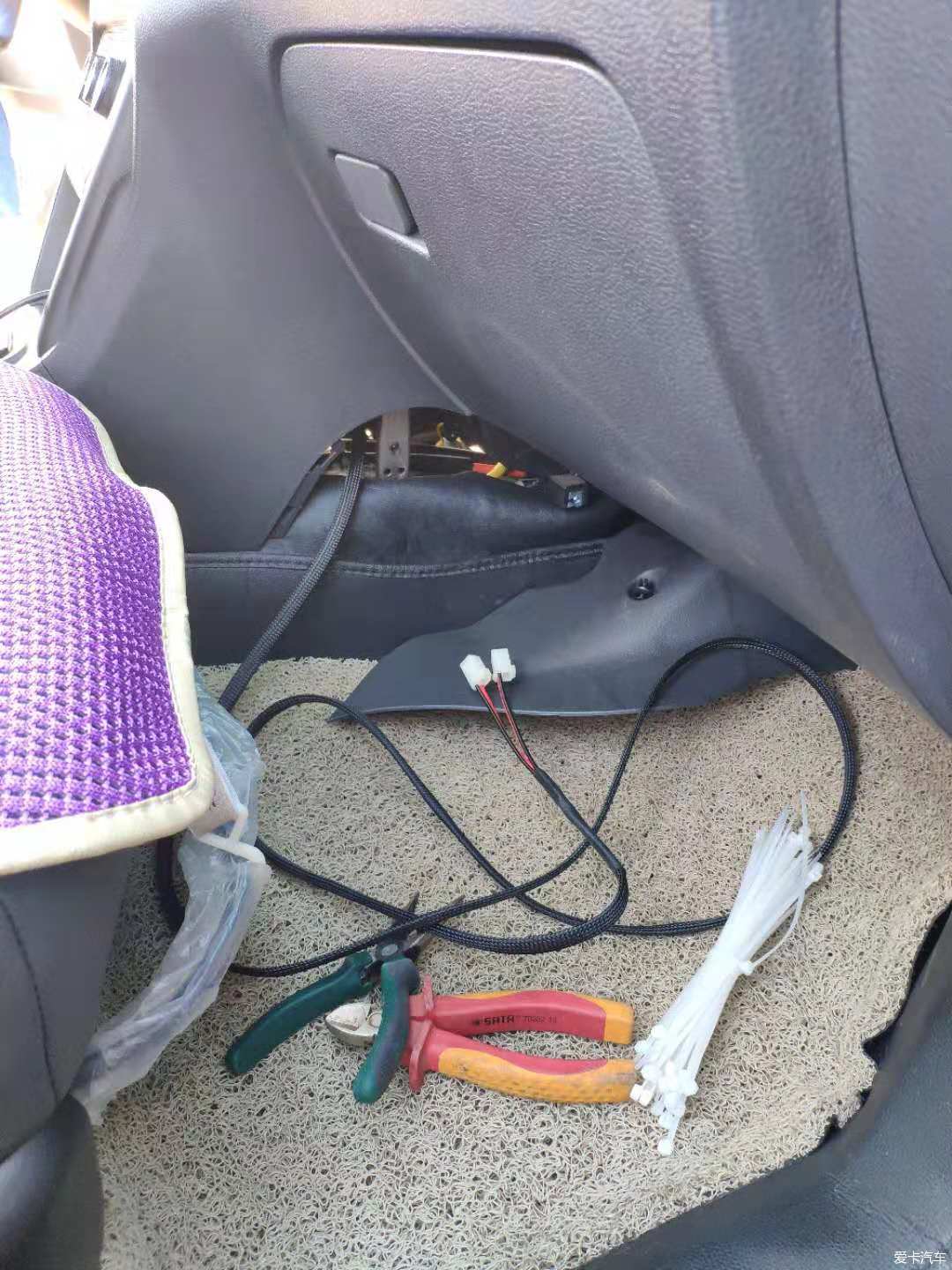

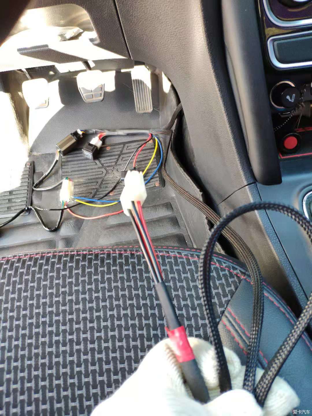

开始走线,把主驾驶座加热线,做好记号,别和副驾驶的弄混了。

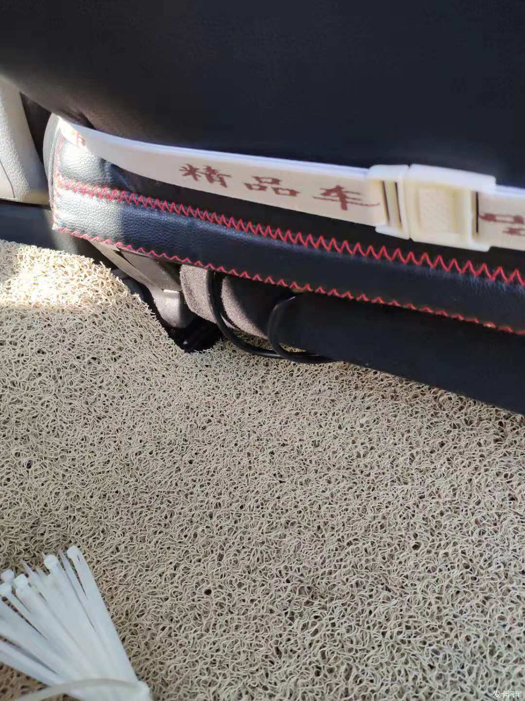

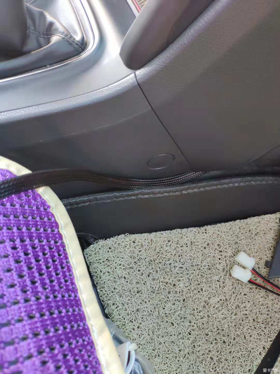

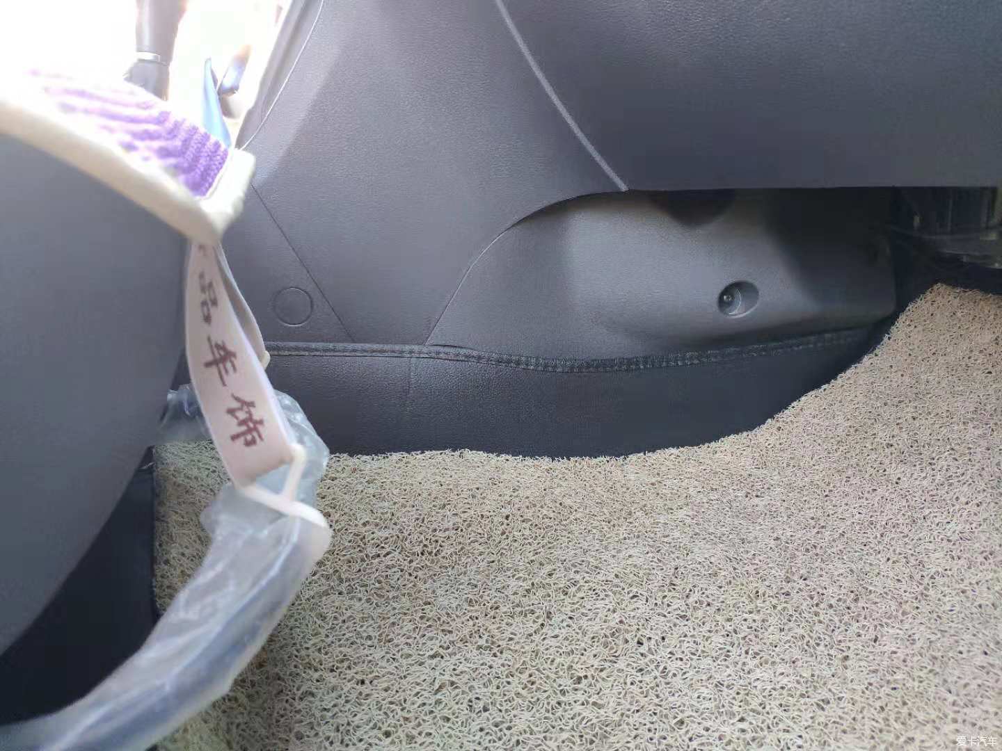

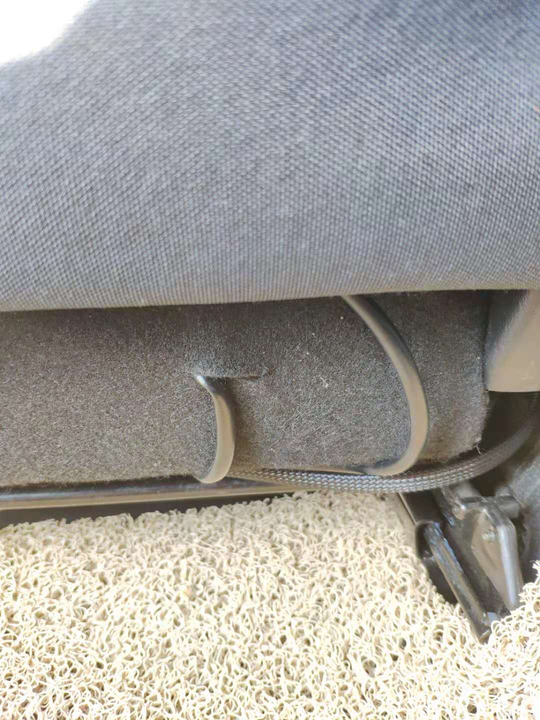

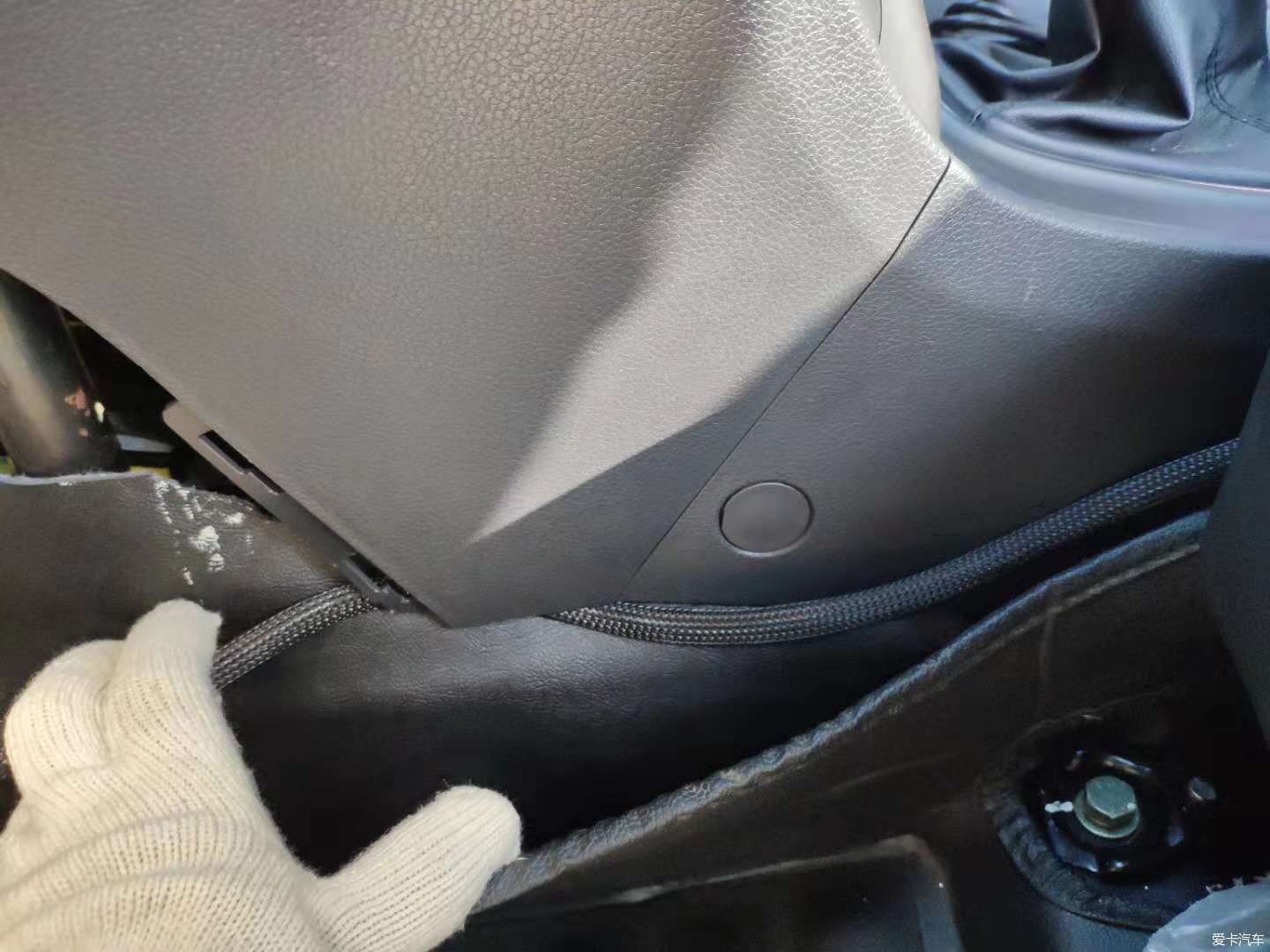

走线路径:把左右加热线,分别从工作台下,沿着左右中央通道护板,直到连接左右座椅加热垫的线束上。
拆掉工作台下塑料护板,把主驾驶座椅线,塞进护板内侧
一直沿着中央通道护板塞进电线,直到扶手箱附近
注意绕过座椅滑轨,避免前后移动座椅时,磨破电线造成短路
用扎带捆绑线束,固定座椅下面

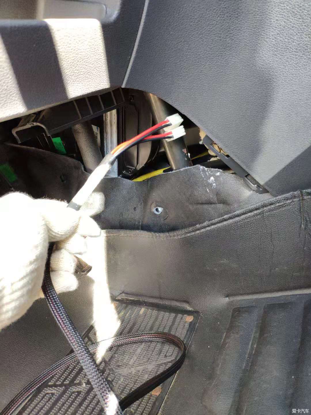

副驾驶走线 ,拆掉护板穿过工作台
把线束塞进中央通道护板内侧,直到扶手箱附近
扎带固定线束
安回护板,左右座椅走线完成

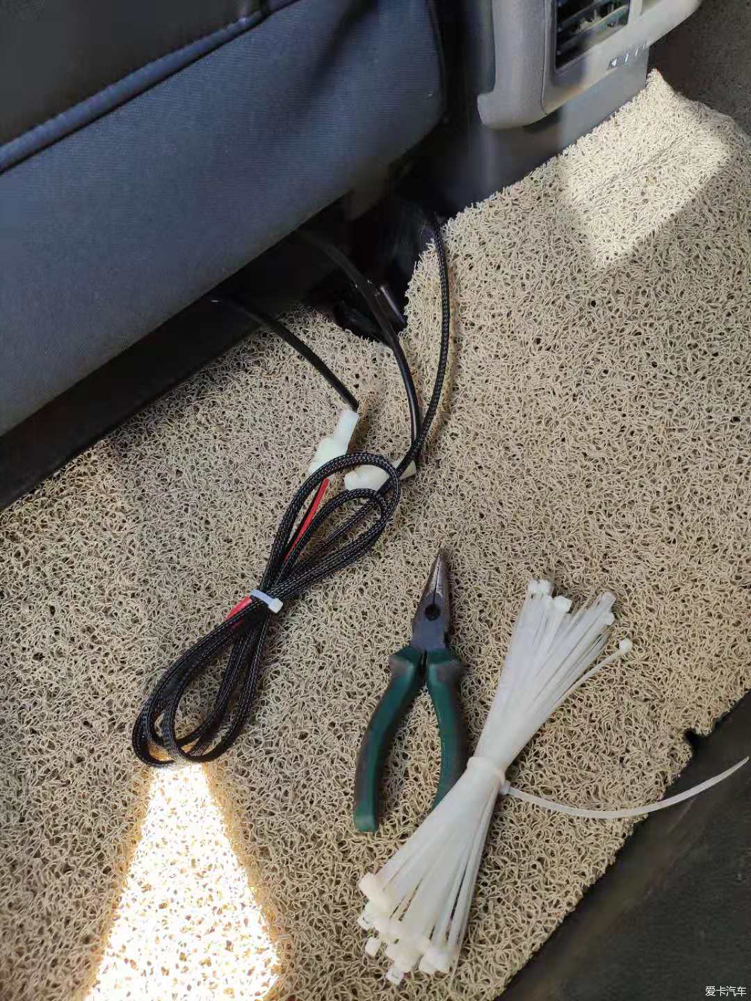

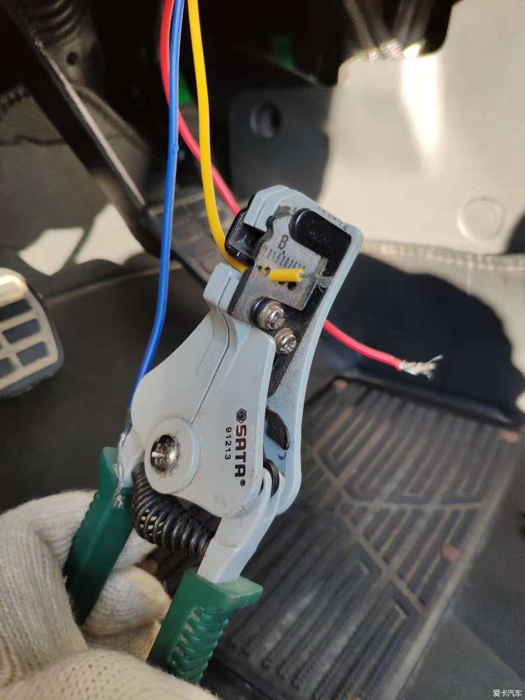

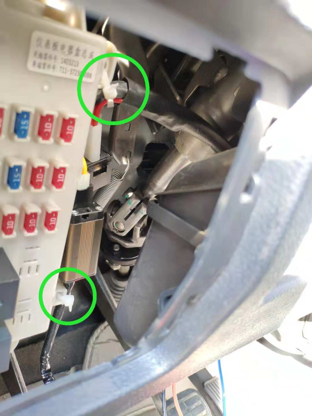

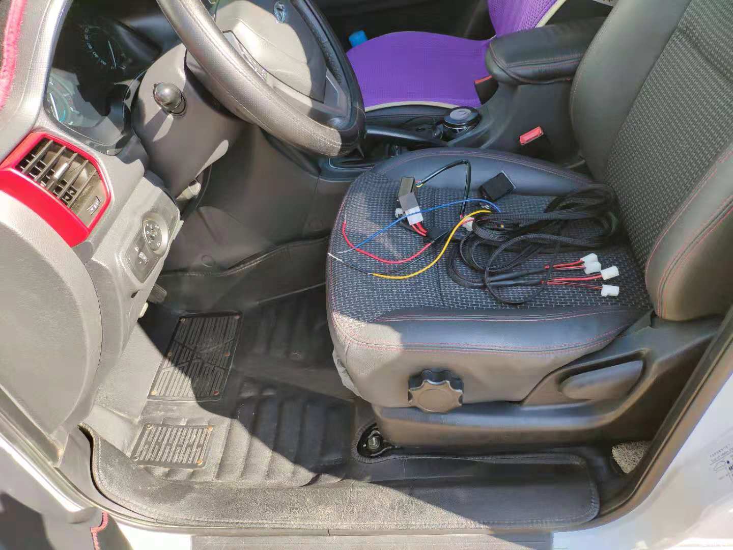

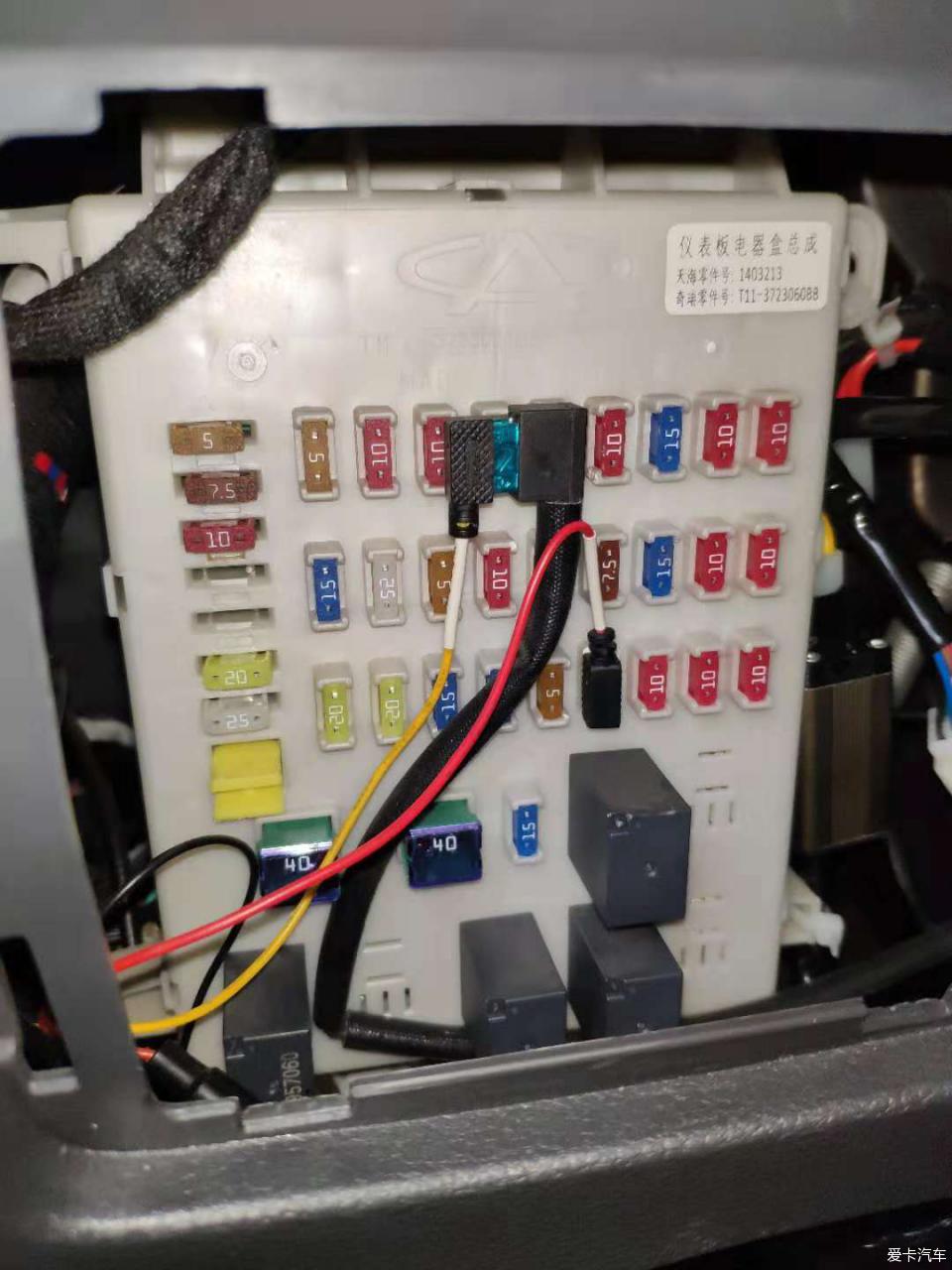

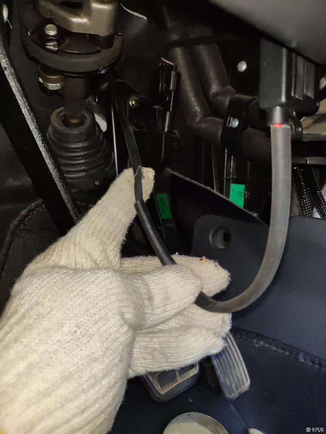

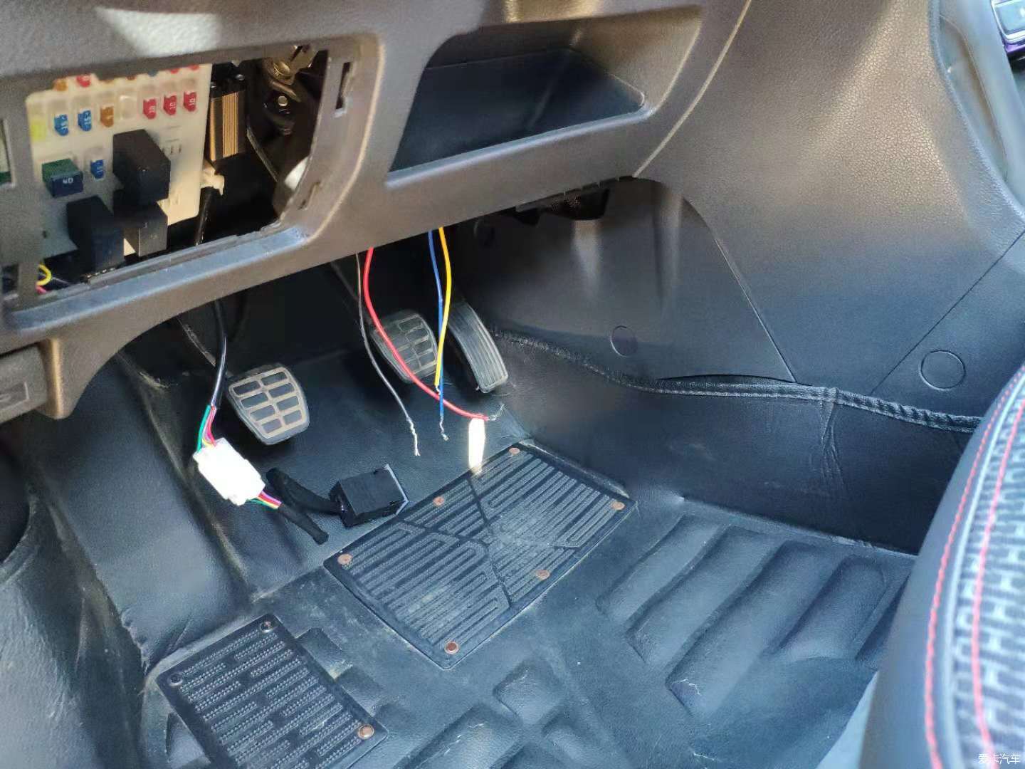

把线束另一端,沿着工作台下方,走线到方向盘下的保险盒附近,再把控制,和继电器固定,扎带捆绑。

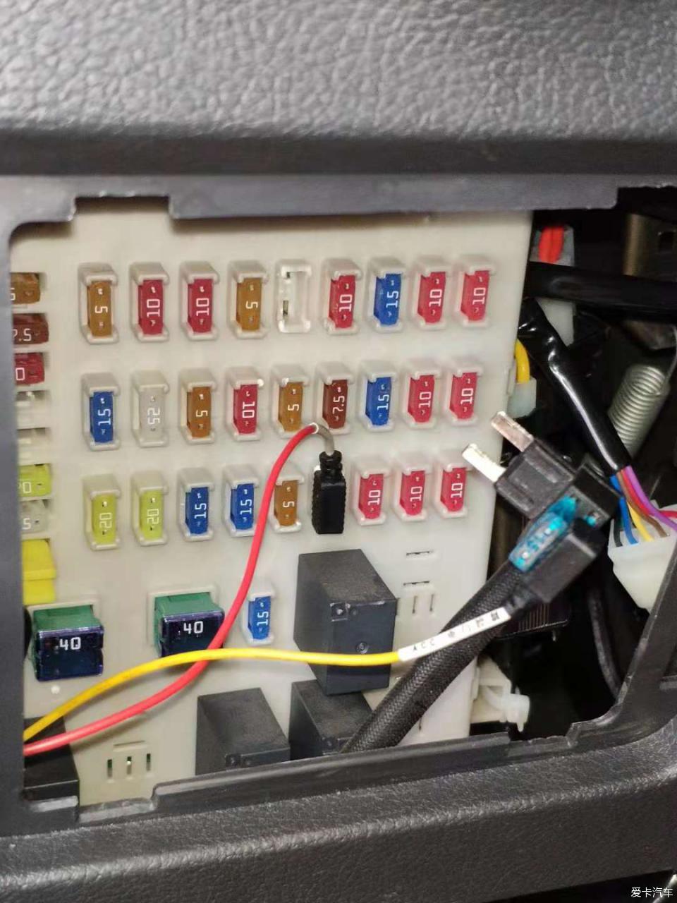

取电:

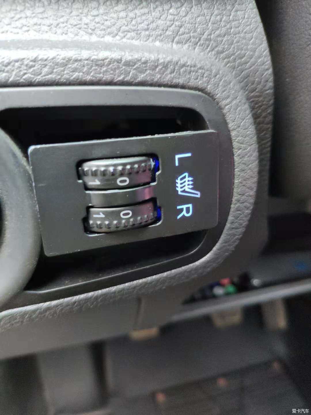

图中左侧是5档控制开关
1黑色线接车身任意金属搭铁或负极
2红色接常电或电瓶车正极
3蓝色接acc(就是开钥匙才有电的那根线)
4黄线接示宽灯(就是晚上开行车灯时,开关也会亮)

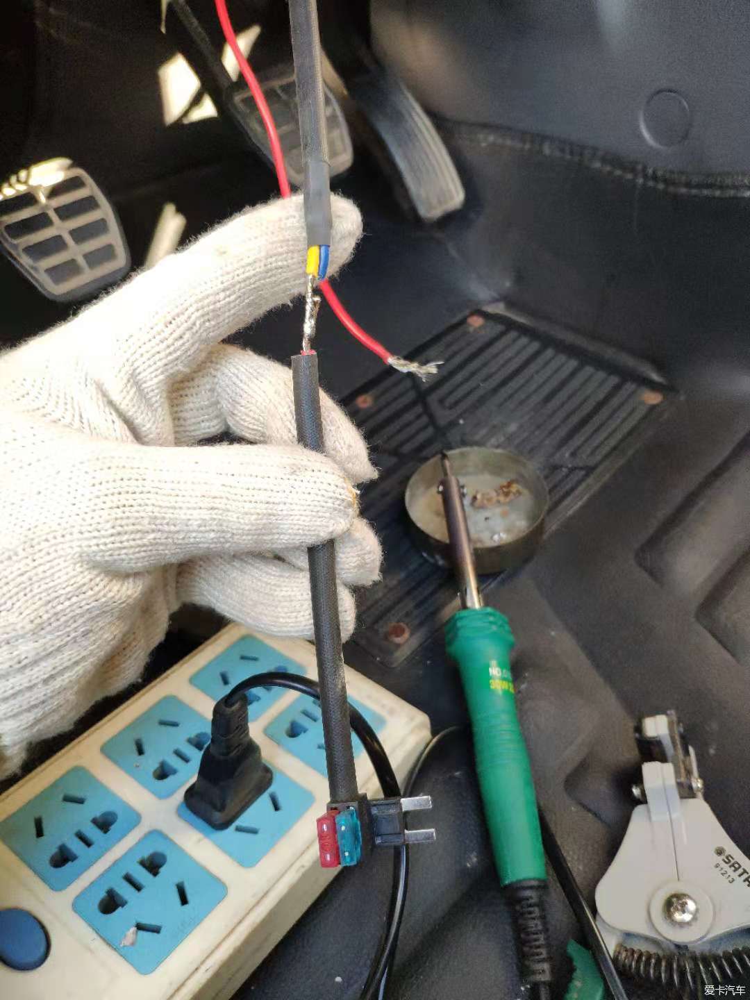

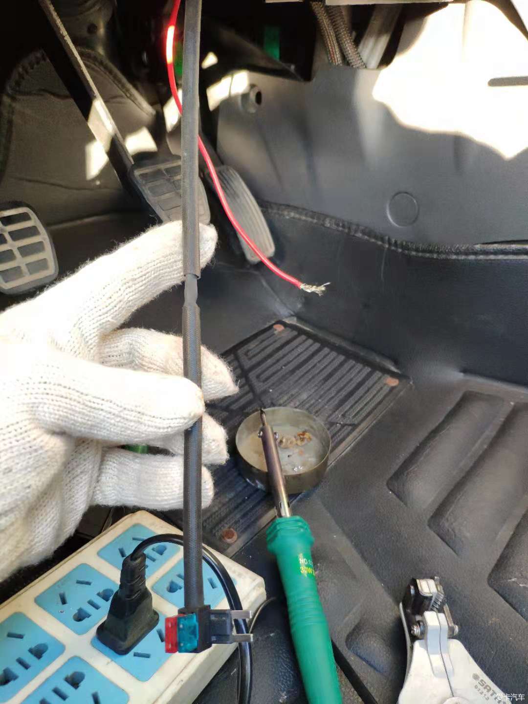

开始接线,用剥线钳处理好。
我的接法是,把蓝黄拧在一起,接acc,因为黄线单独接示宽灯麻烦。

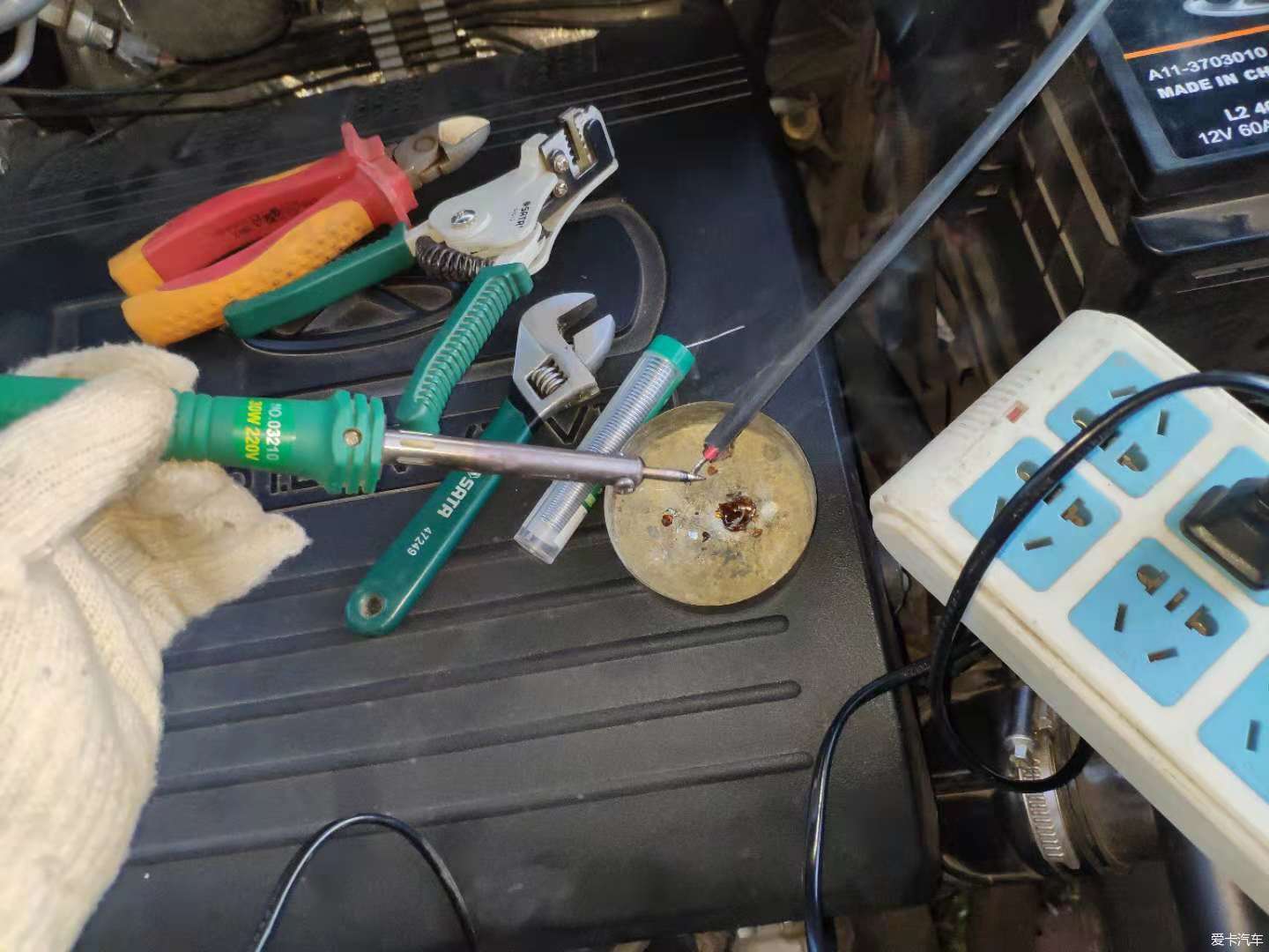

用电烙铁与保险丝取电器焊接在一起。
用热缩换,做好绝缘。待用

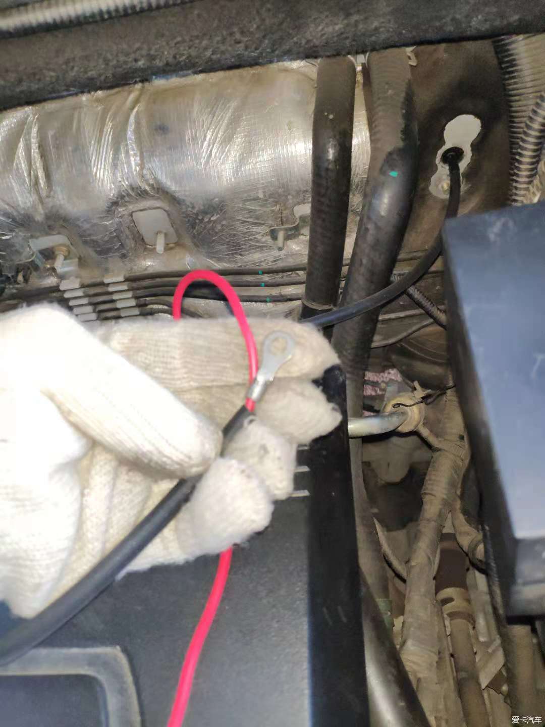

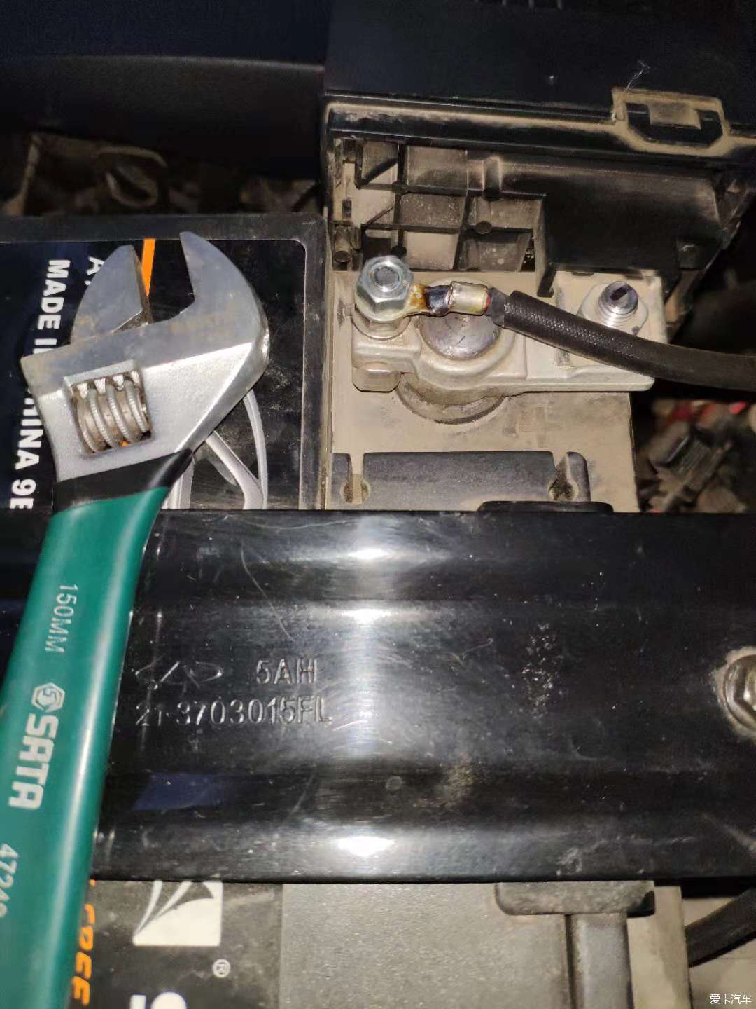

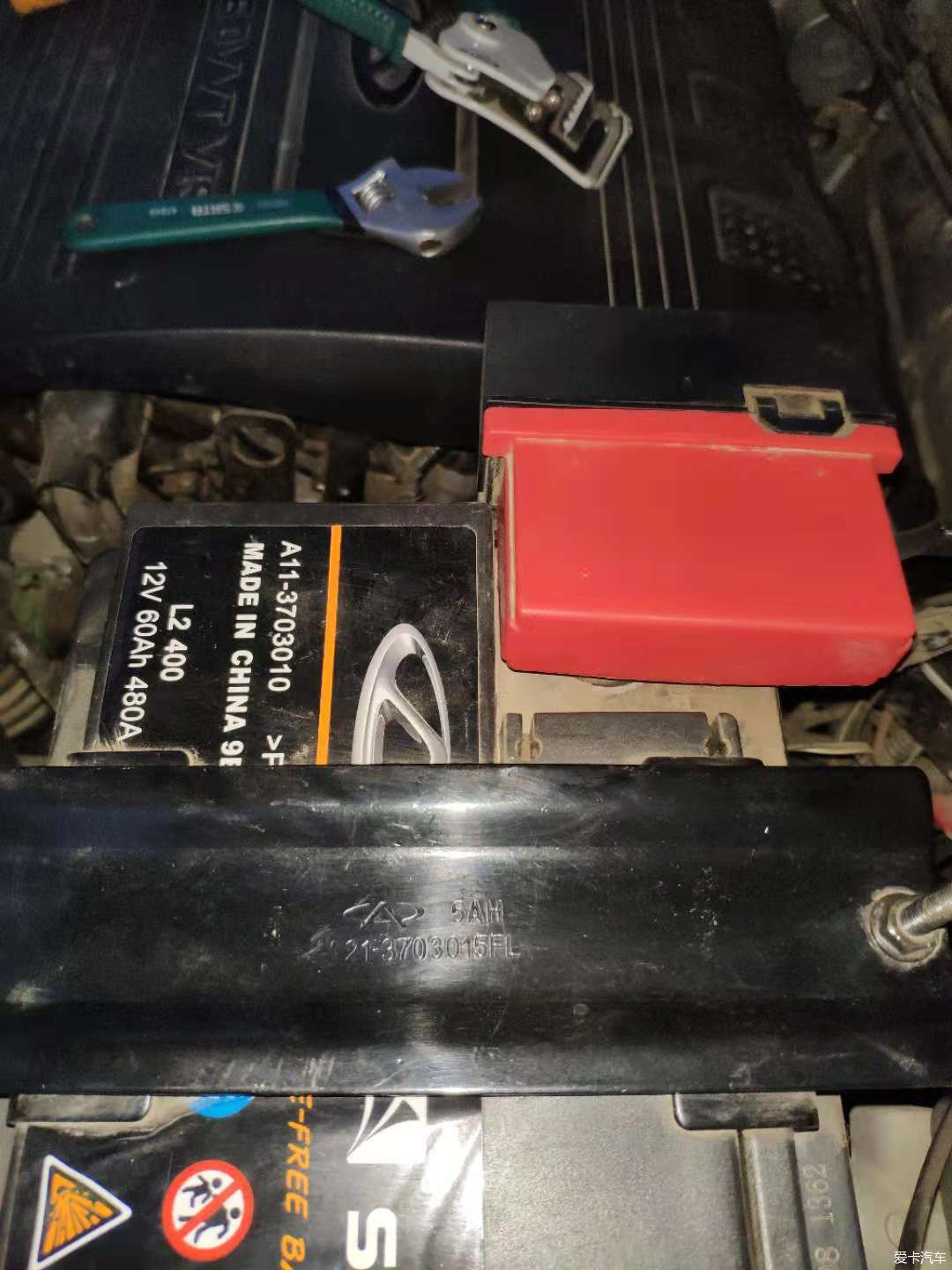

红线,自带保险丝接电瓶正极
把红线焊接加长,穿进发动机舱接电瓶正极

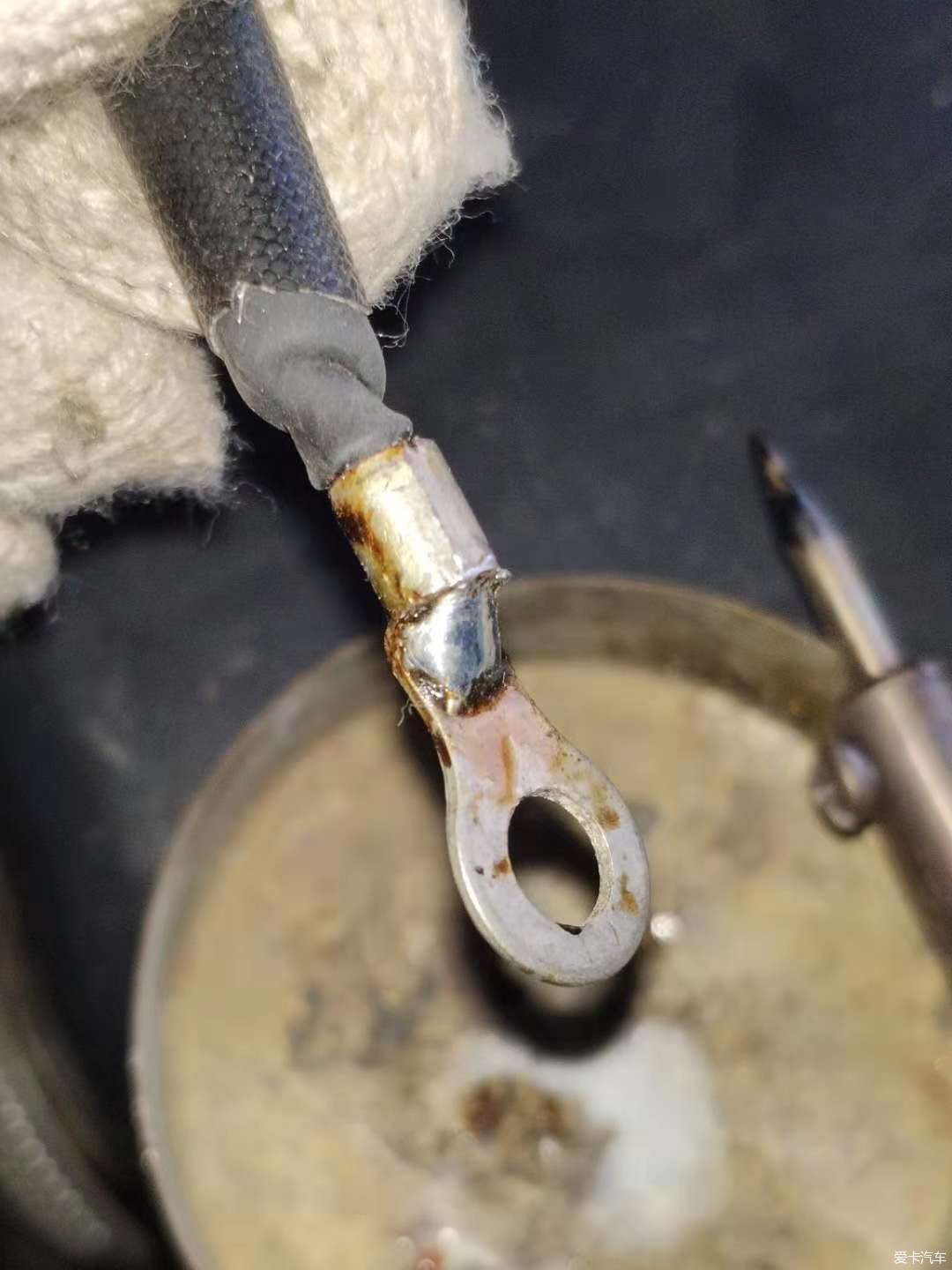

一定要绝缘,热缩管处理
穿到发动机舱
焊接接线卡子(铜鼻子)
焊接完毕,(M6孔)
把红色线接在电瓶正极用扳手拧紧。
装回电瓶防尘盖,OK
回到驾驶室继续

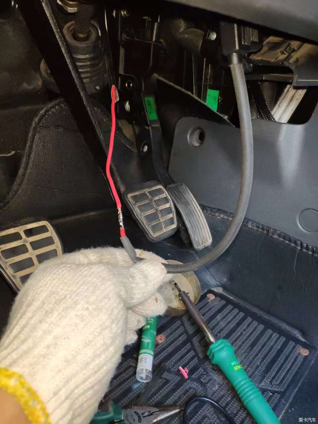

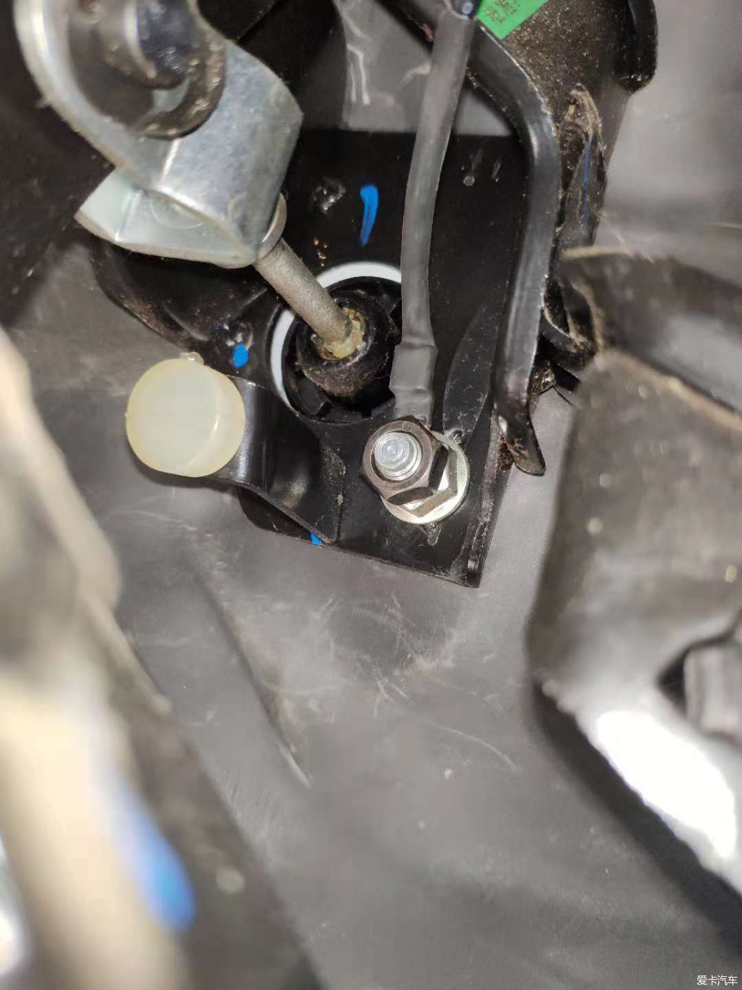

黑色线接车身金属部位搭铁,我接在刹车总泵的螺丝上。
开关暂时放在这里,有时间再修整修孔位
把取电器插在acc上(就是点烟器保险丝,记录仪正极插在取电器上)
连接完毕,开始测试
打开车钥匙,供电,可见蓝色指示灯亮起,OK
启动发动机怠速,打开开关,可见滚轮红色指示灯亮起,OK取电正常。

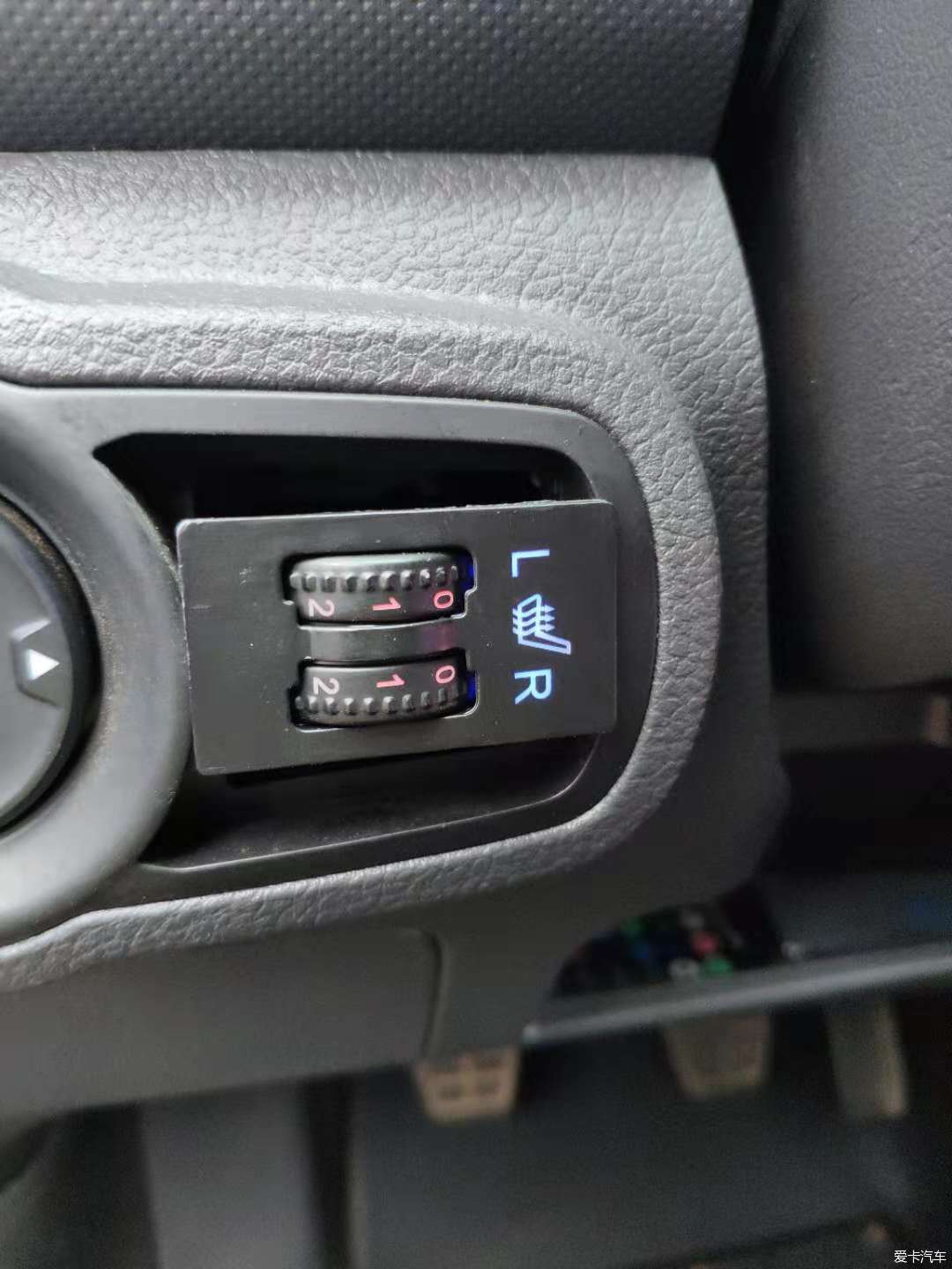

晚上未打开开关时,座椅加热指示灯,效果
晚上打开开关时,座椅加热指示灯和滚轮指示灯,效果

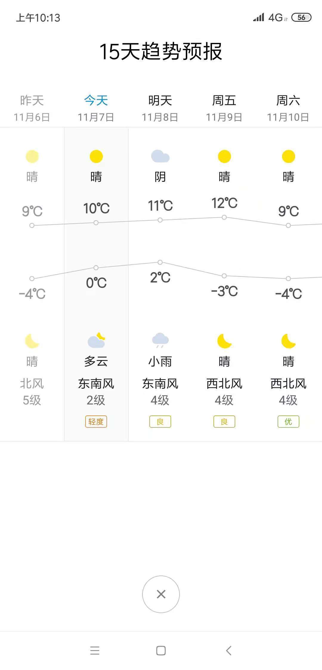

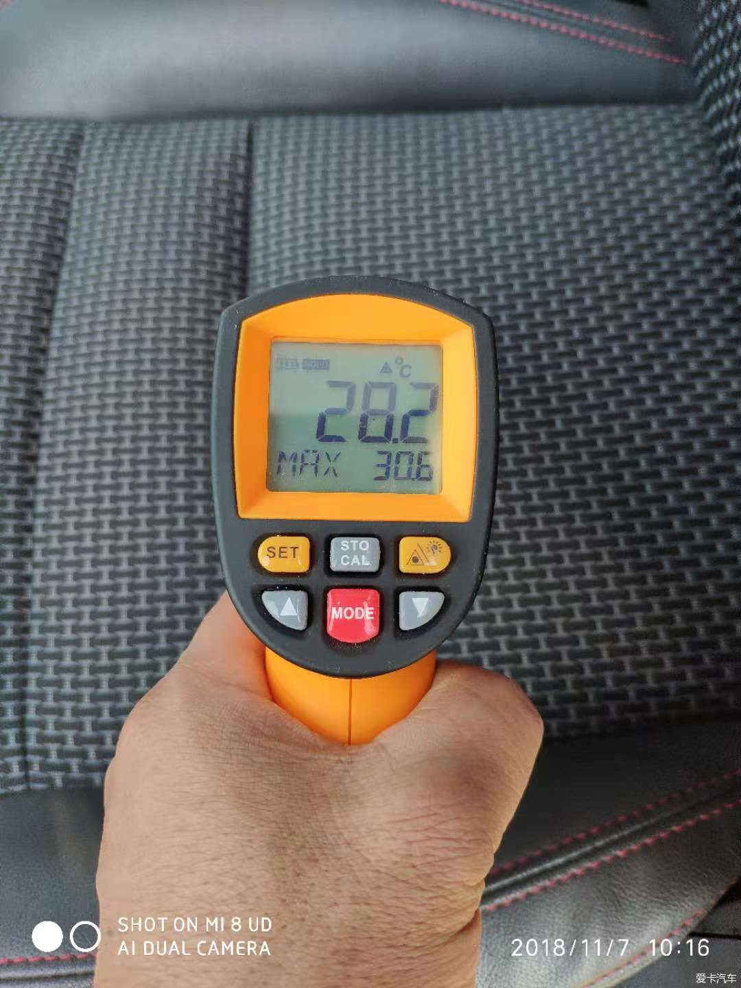

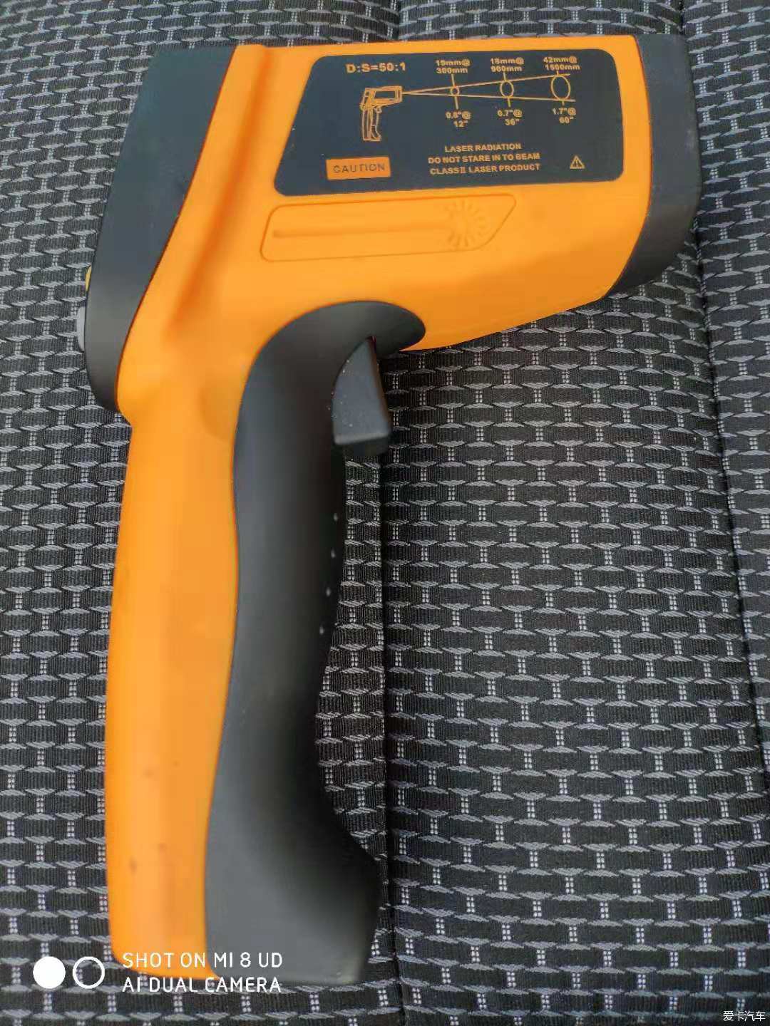

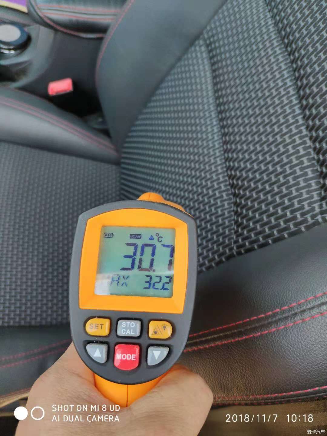

下面是隔天早上,多点测试的真实效果,看上图日期和时间
上午10:13
使用GM1350红外线测温仪
直接可以显示温度,请看一楼视频
座面无覆盖,温度为28.9°
座面无覆盖,温度为28.2°
靠背无覆盖,温度为30.7°
靠背无覆盖,温度为30.8°测试总结:在无覆盖的情况下,打开开关座面和靠背能保持恒温,如果坐在上面温度会更高,请参考一楼覆盖后视频。整体总结:选用合适的改装配件,改装座椅加热并不难,难的是需要时间,耐心,信心和坚持。
