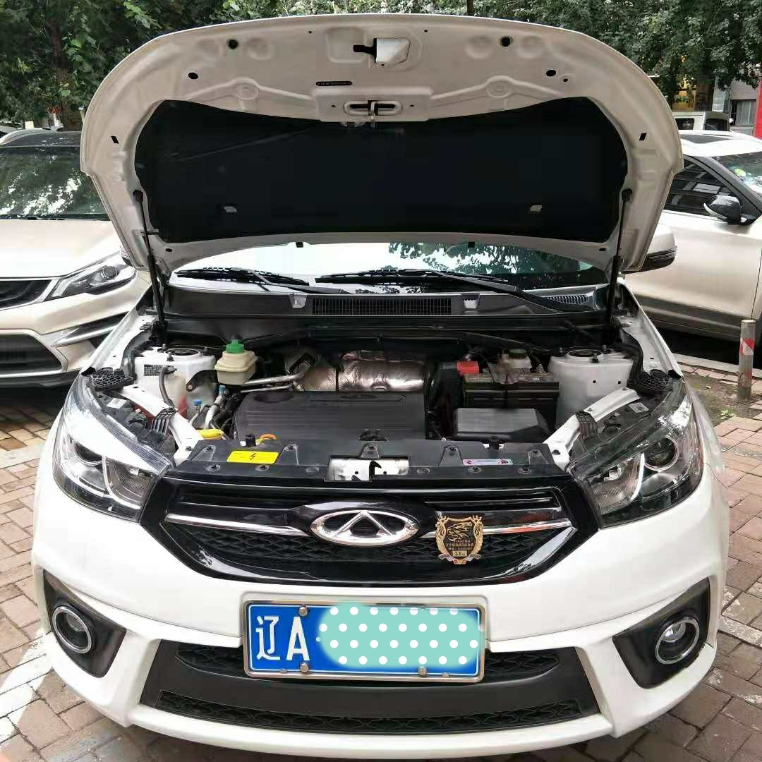

来一张干干净净的美照震楼请看下面视频,液压杆加装后的真实效果
卡友帮测试,开启和落下引擎盖的真实效果。
慢动作视频是不是效果很好看呢?(我在录小视频,哈哈)
卡友亲自测试,开启和关闭引擎盖的真实效果,大赞

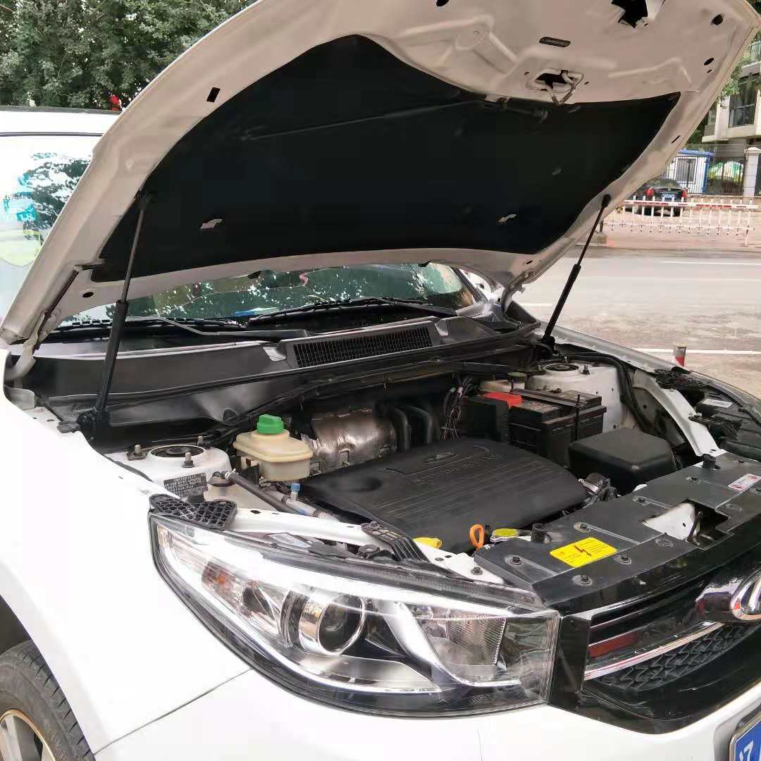

这是安装后的效果图,我特别标注了每个配件的安装位置,
只是想给后期加装液压杆的车友们一个参考。(其实大部分车型都可以后期无损加装的,完全可以自己动手,配件很便宜的)

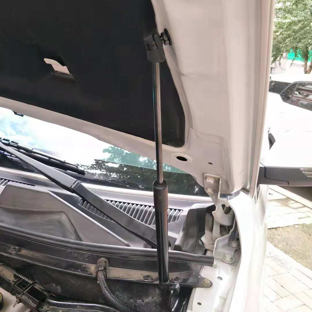

液压杆两端自带卡子,把一端直接卡到下支架球头上。
看看什么结构?设计很合理。
再来安装引擎盖这端,对准球头稍加用力,卡进去。
右侧球头,支架,液压杆安装完毕。是不是马上就有喜悦的心情了?哈哈

液压杆安装到位,以上就是无损安装全过程,哪里有不对的地方请您补充,希望大家多多指导。
来张侧面效果图
再来一张,
这张够帅了吧?哈哈,瞬间提升一个档次,有木有?
