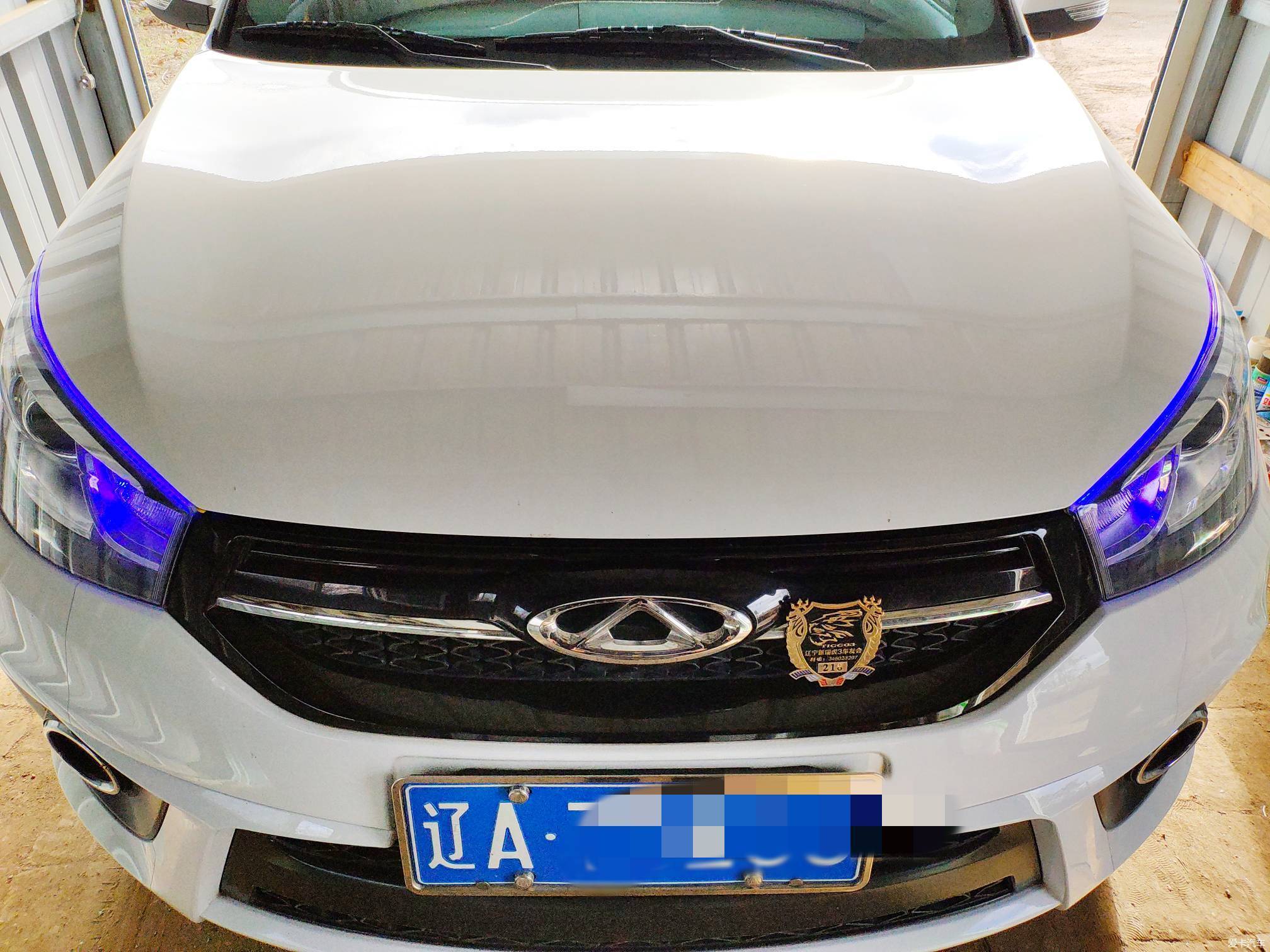

炫蓝日行灯效果

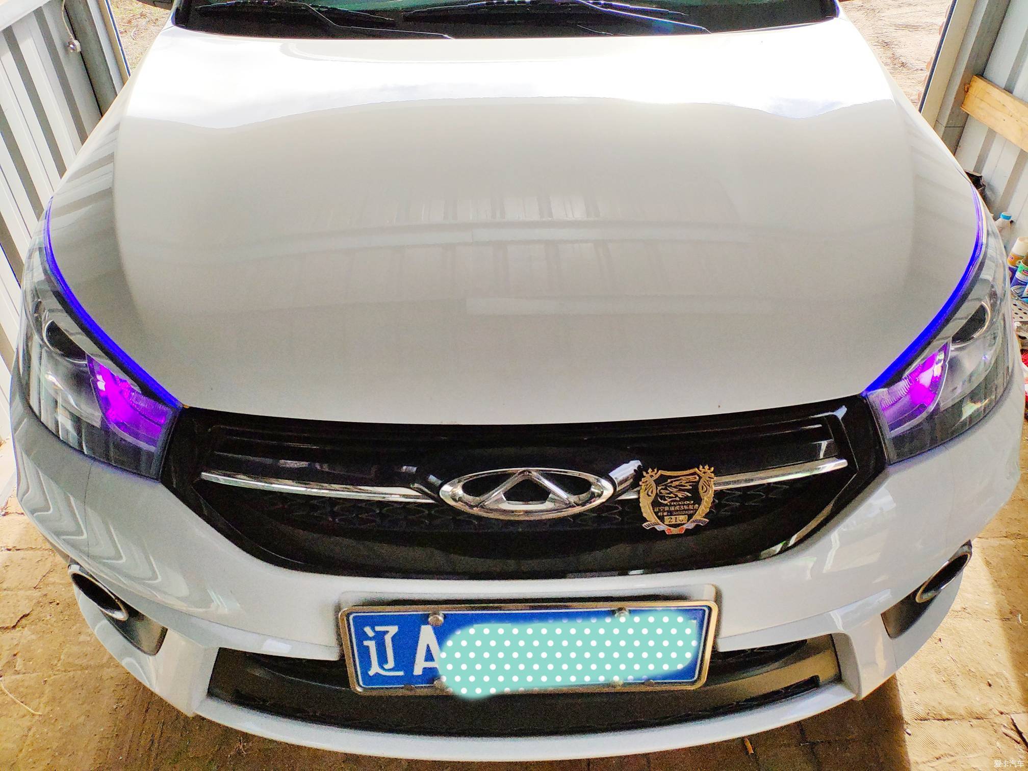

超喜欢,炫蓝日行灯,冰蓝示宽灯。
炫蓝日行灯,紫色示宽灯。

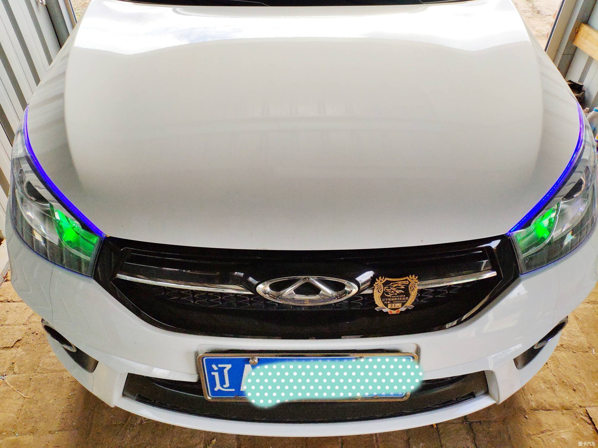

绿色示宽灯,炫蓝日行灯。

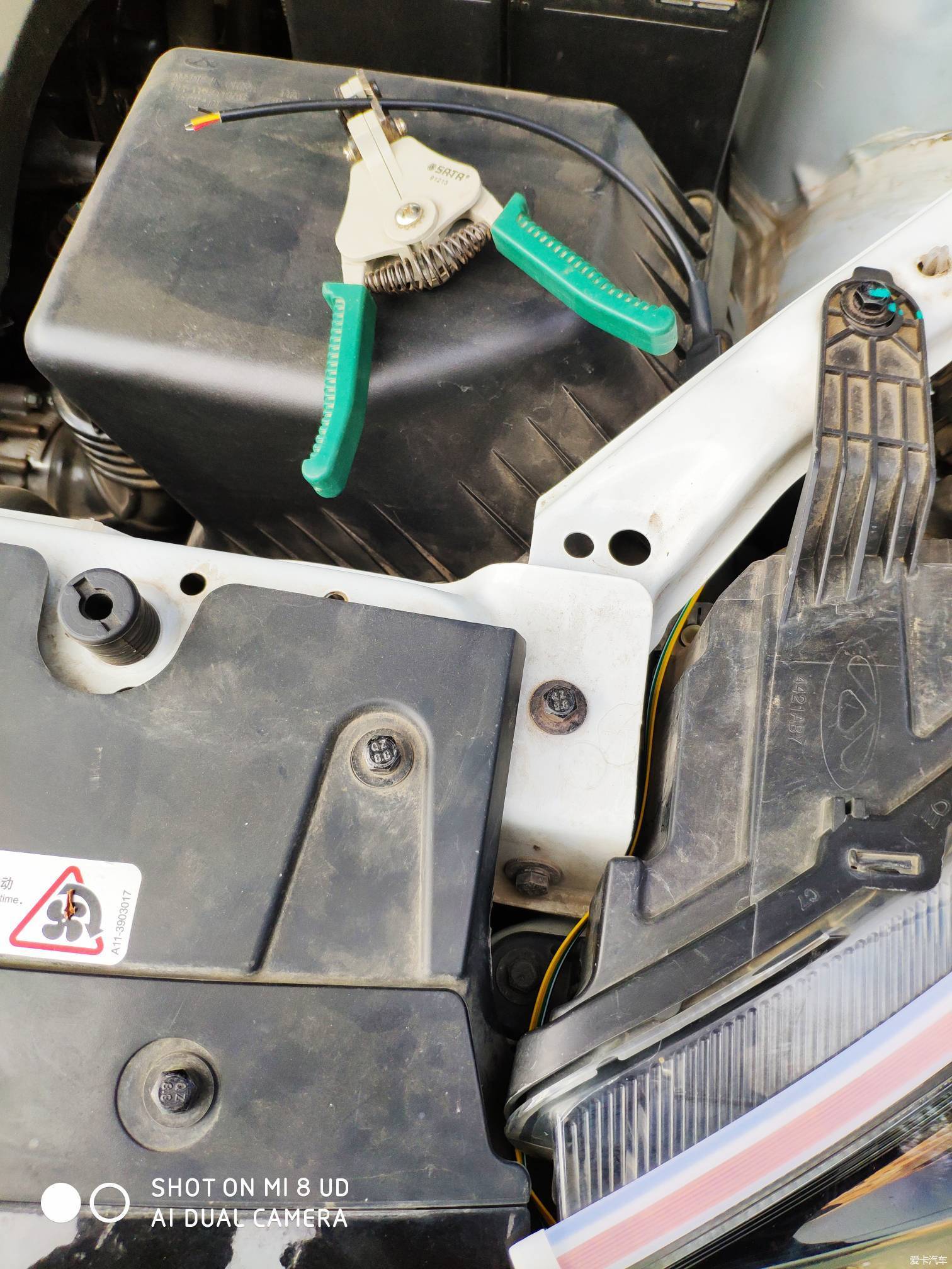

先安装左侧灯条,有线的一端,沿着缝隙穿进发动机舱。
撕开灯条背胶,沿着灯罩上平面粘贴牢固。
用剥线钳,剥去一断外皮,待用。

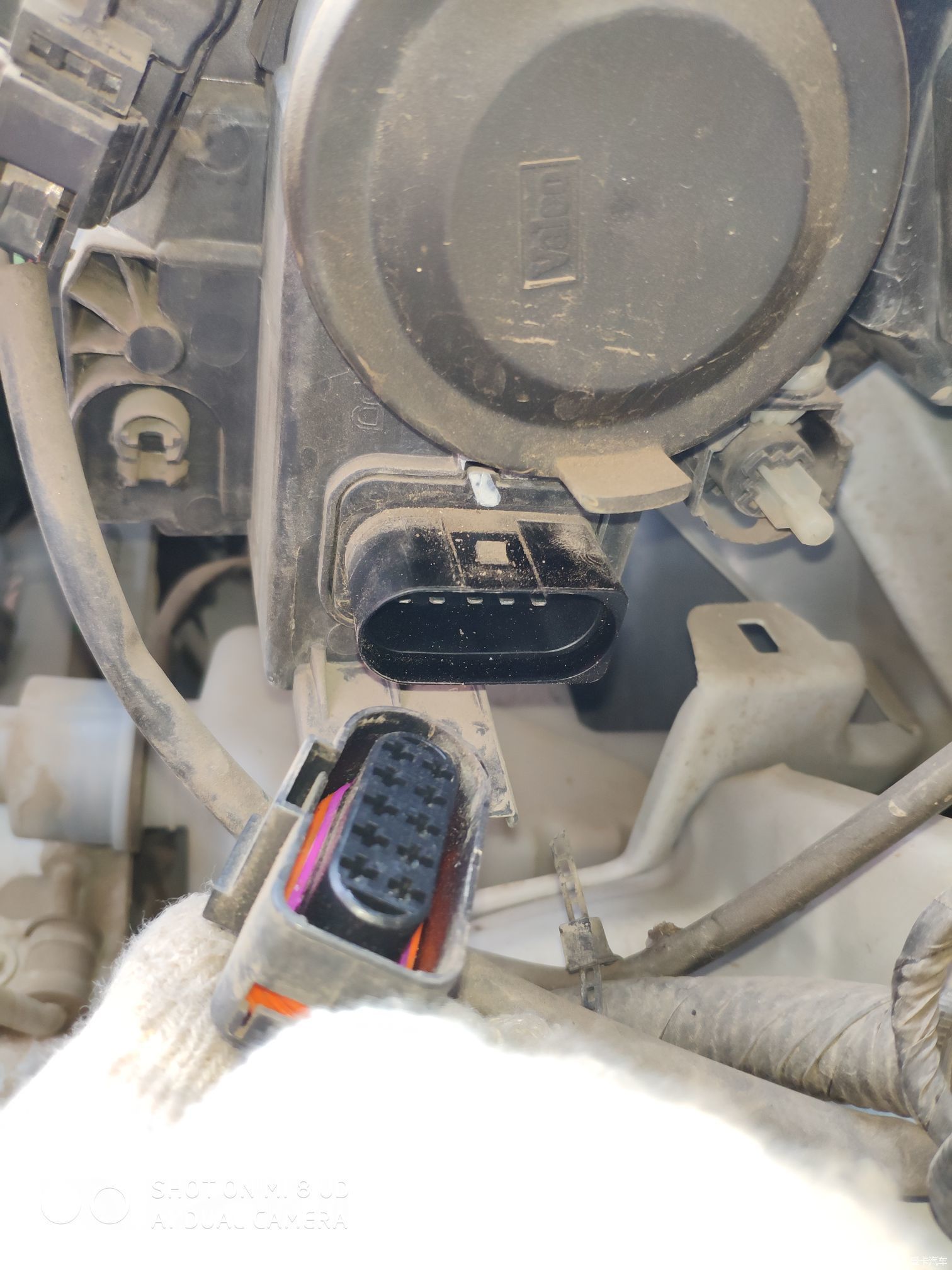

按住图中卡扣,拔出线束。(左←大灯后面的线束插座)
这里说一下,可能部分车型需要解码,安装前请测试。

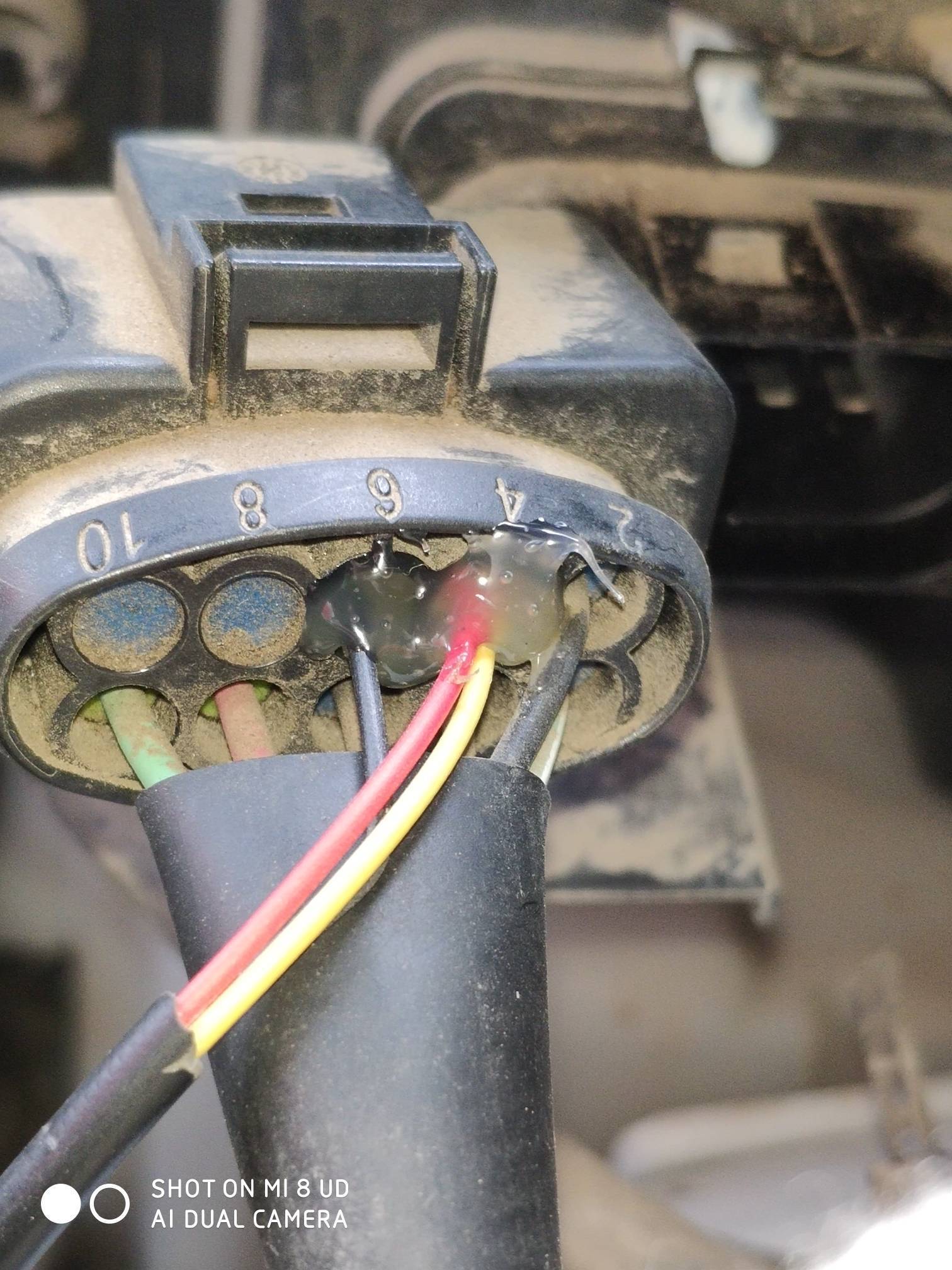

重点来了:接线方法,灯条共3跟电线。
1黑色为搭铁线,接车身任何金属部位或负极。
2黄色为流光转向灯,接原车转向灯线束上。
3红色为日行灯,有两种接法,(1接原车acc火线线束可实现常亮。2可以接示宽灯,打开示宽灯开关时,点亮)
开启双闪和示宽灯测试接线结果为,
1接黄色线,转向灯。
3接红色线,日行灯。
5接黑色线,负极搭铁线。
线束上标有线号,与对应颜色连接即可。(注:本车为奇瑞瑞虎3车型,接线方法不代表其它车型)

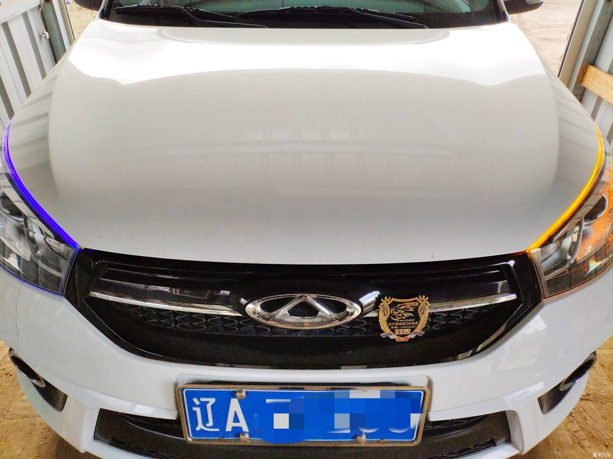

开启双闪或转向开关,黄色流光灯亮起。

线束坐上原厂有其它空余线孔,被胶塞封堵,起到防尘,防水作用。
用细铁丝或细螺丝刀,把胶塞从内向外顶出。
再把灯条三根电线穿入孔内。
分别塞进135线束插座内,实现:
1接黄色线,转向灯。
3接红色线,日行灯。
5接黑色线,负极搭铁线。

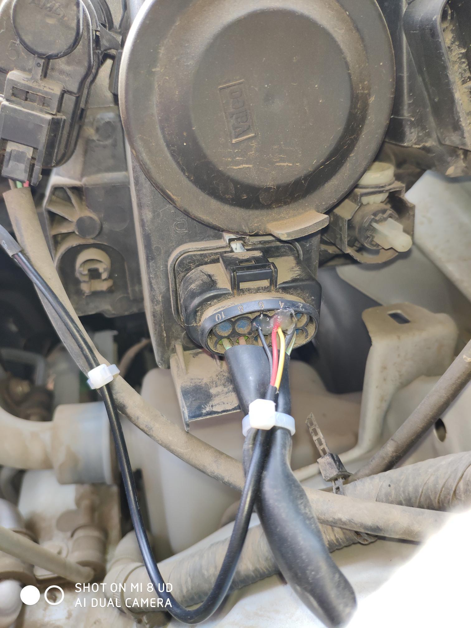

再次分别打开双闪和示宽灯开关,确认可以点亮日行灯和转向灯后,插回灯座。
为了避免后期线束进水,要用上神器了。对了,热熔枪。
当然其实玻璃胶也可以的哦。
用热熔胶封堵严实,防尘,防水。
为避免行车震动线路摩擦,必须要用扎带或电工胶布固定那才完美。

拔下灯组线束
将三根灯线穿进线束内,插好
用热熔胶,密封固定。
测试无问题,用扎带固定好线束,安装完毕。
上几张安装后的白天效果图。
蓝色日行灯粉色示宽灯(以前改的示宽灯可以遥控变色,七彩常亮,爆闪。)
蓝色日行灯绿色示宽灯
蓝色日行灯红色示宽灯
蓝色日行灯紫色示宽灯

蓝色日行灯流光转向灯 左←
两个流光转向灯,双闪效果。
