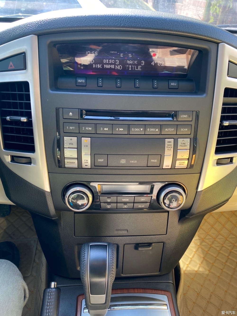

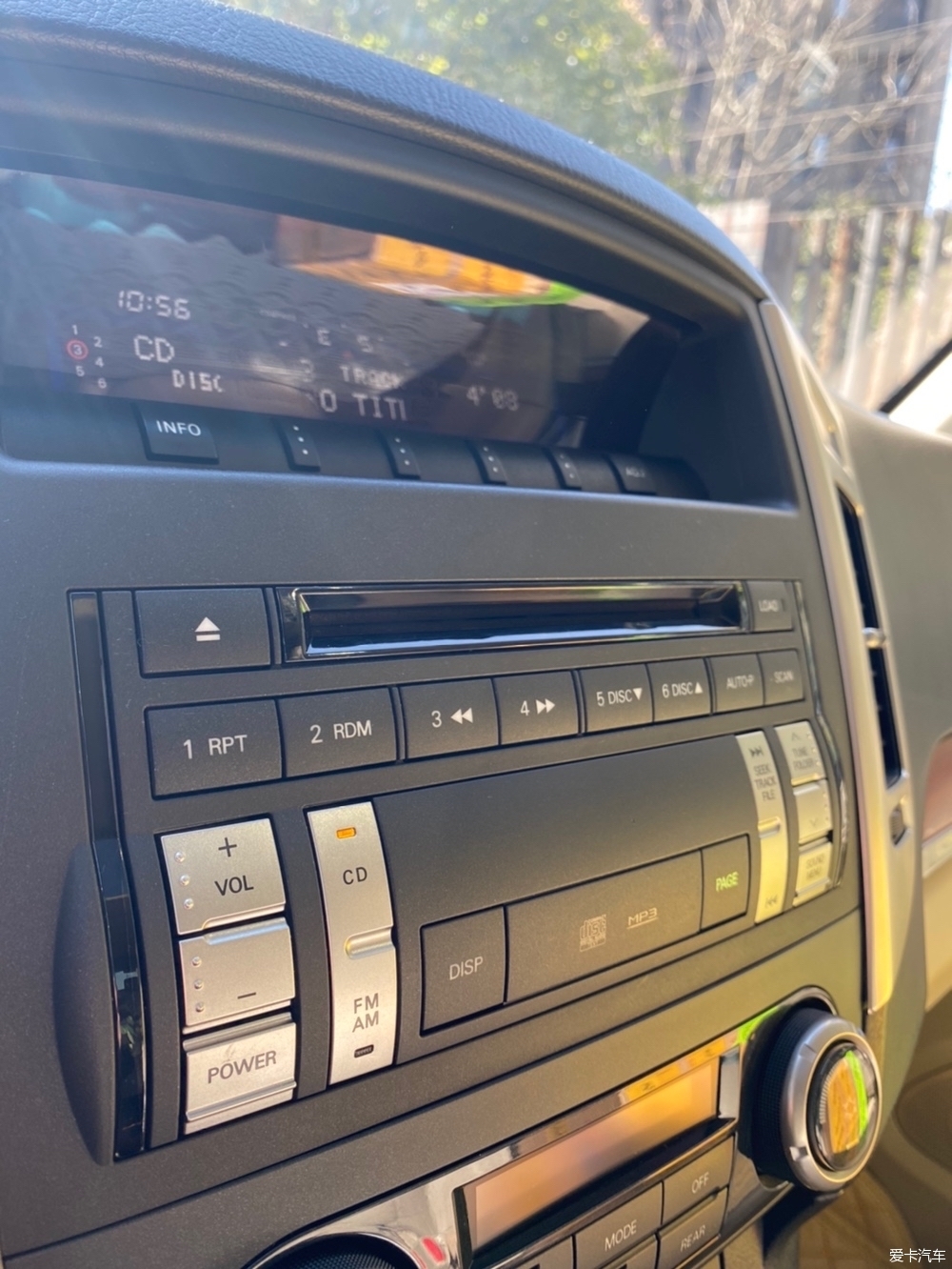

10:56开整,这是原车的模样。留个纪念。老爸很爱惜,几乎木有一点点划痕和使用痕迹。

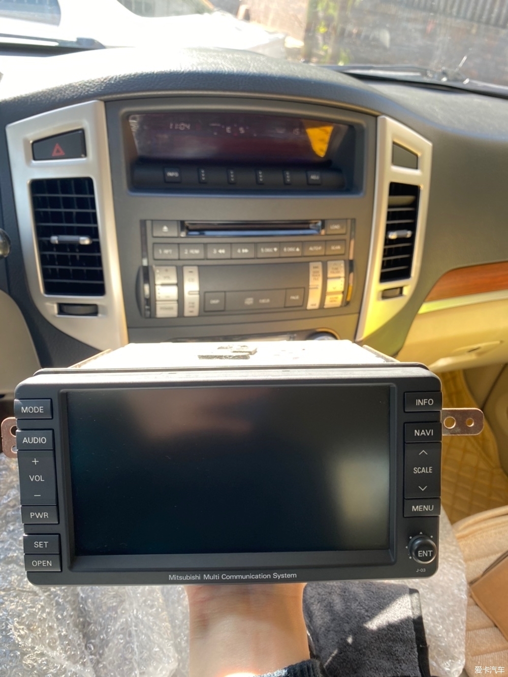

这是拆开包装后的mmcs,流口水。

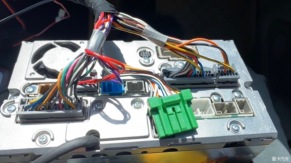

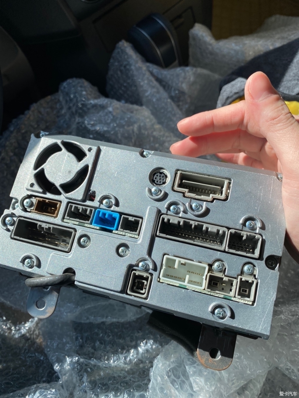

这是mmcs背面

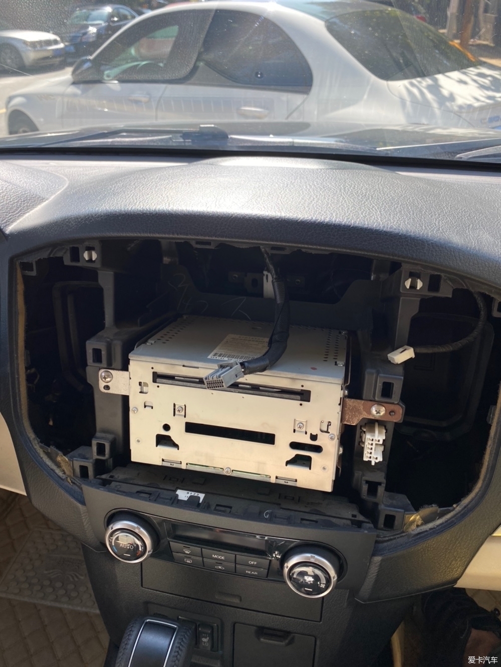

先拆出风口。一定要用塑料的撬棍,不然弄出划痕老爸要打死我!

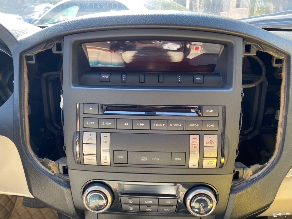

再把多功能信息电脑和cd机面板拆下来。

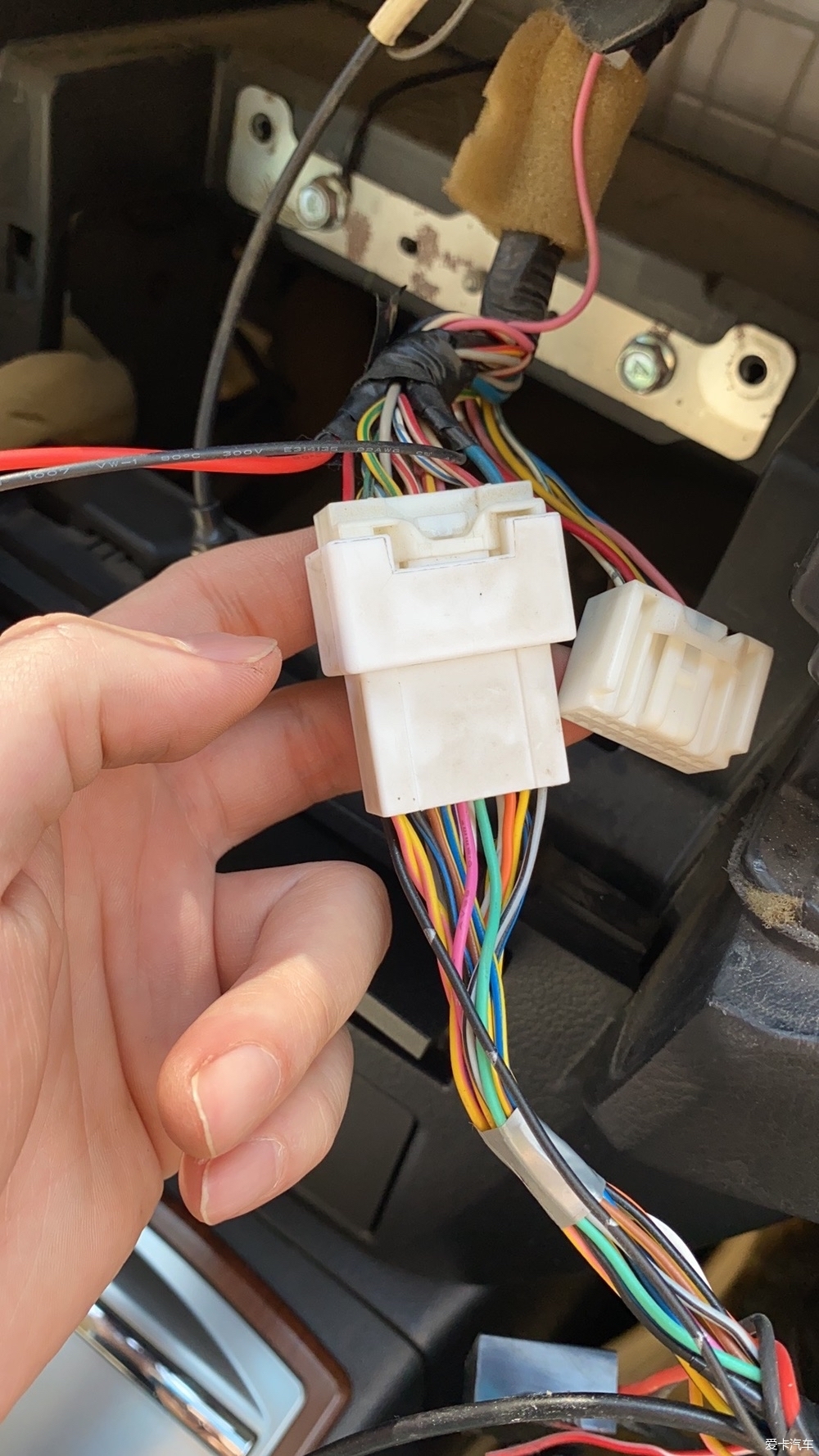

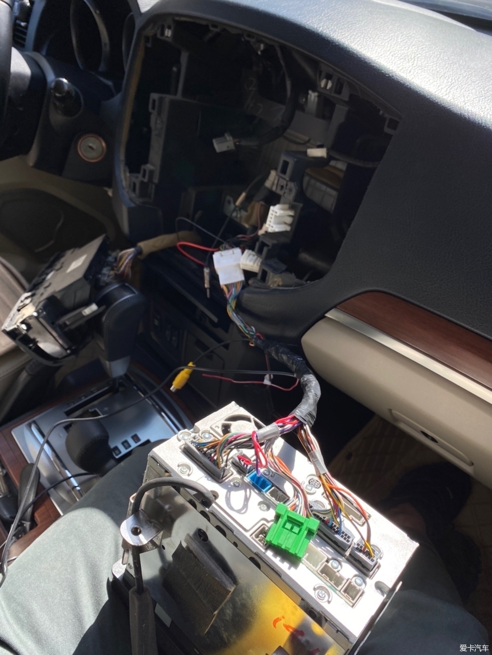

然后把空调面板也要拆到一边,来对接线。因为都是三菱的,所以按形状接就行。
对着接口插就完事
继续对着插
发现两根断头线,与卖家沟通,不用理会。看到变速箱档杆那下的防尘罩没了吧?一次精洗时,被洗车小工给整碎了… 经过交涉,赔了一张一年无限次数洗车卡。也不足以平我爸心头之愤!

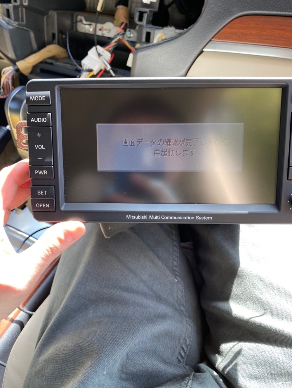

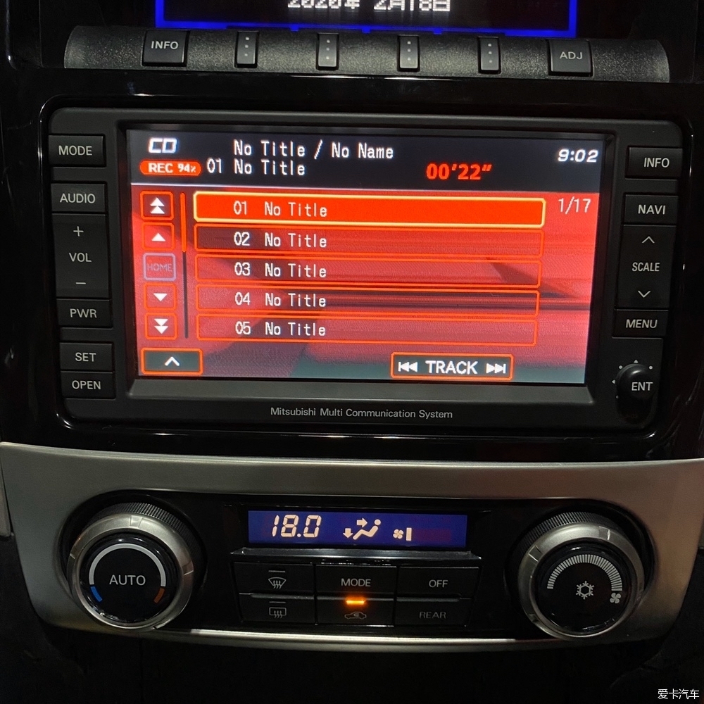

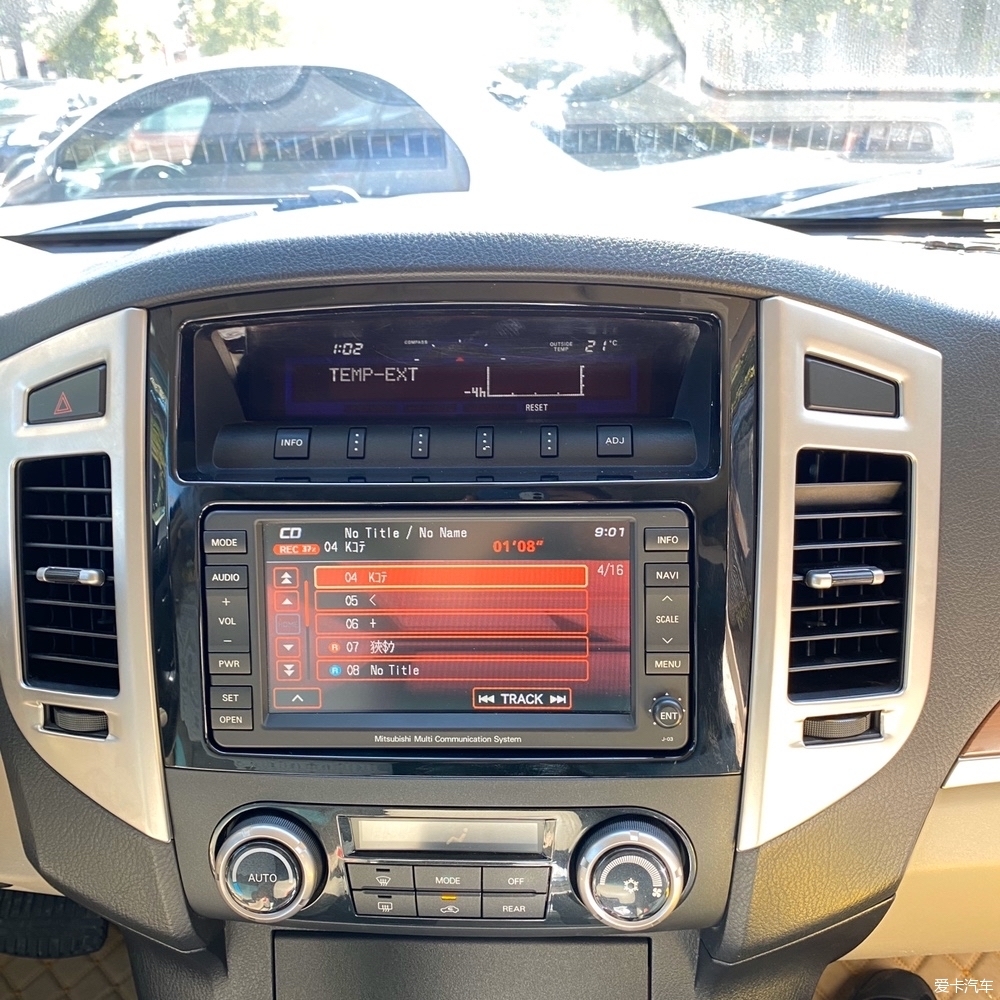

接好线,拧开钥匙开关,自动亮了。
开机自带日本风音乐,按下open,翻转式开仓。
放张味精歌cd试试,虽说这种歌放什么车上效果都不差,但是还是比一般小破车效果要好些。和原车cd比有那么一点点提升吧。

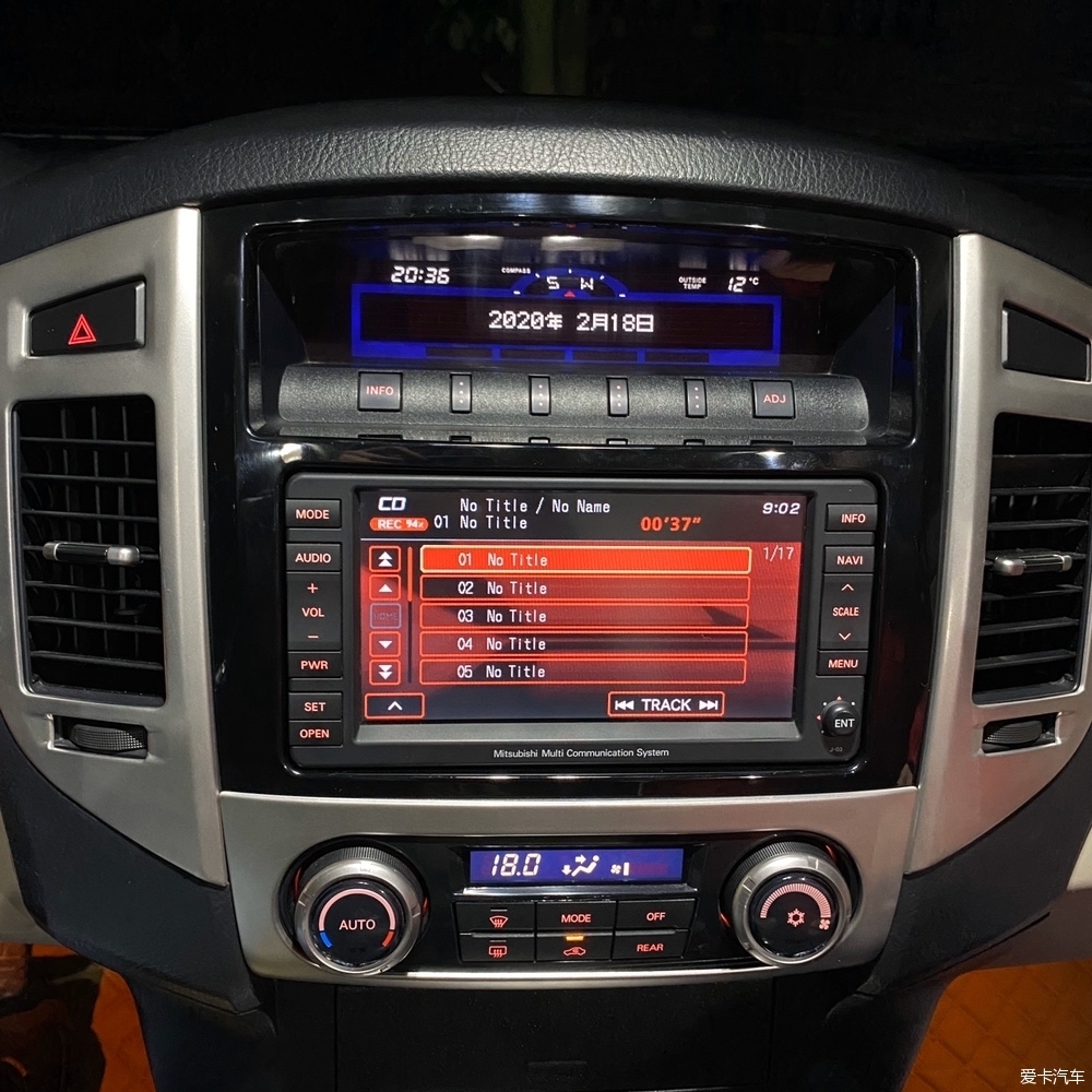

试机没问题后,安装上螺丝固定,把线收拾好。
这是装好的效果。请老爸来看,强迫症的他说了一个问题,原车是磨砂黑哑光面板,换了这个钢琴烤漆面板,上下就有点不搭了。他说下午去汽配城买个不锈钢拉丝空调面板装上就遮住了原本的磨砂黑面板了。
这是买了面板后贴上去的效果。
这样和谐多了。2020.2.18距离这个车2007年12月出生已经过了13个年头了,希望它永远是少年吧!
