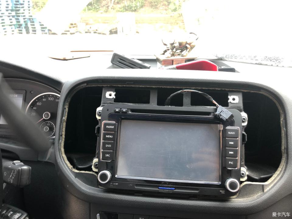

拆掉4个螺丝取下原来的机器
取掉原来的机器

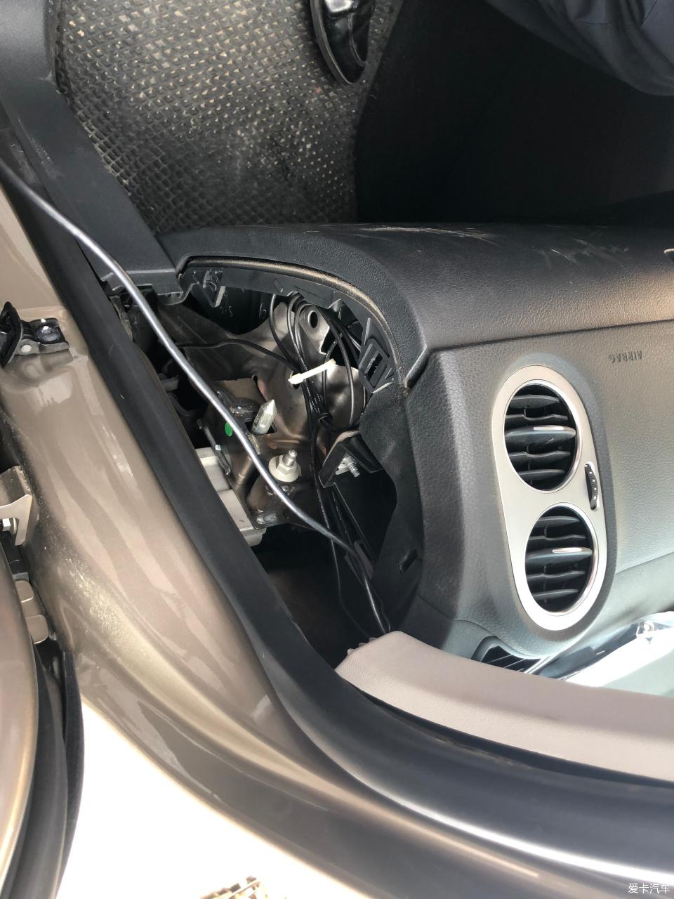

打开门边A柱塑料块,把线走线下来
打开侧边盖板,把行车记录仪线和GPS天线和倒车影像线绑到铁丝上,再穿到中控来
从副驾驶车门顶上走线走到后备箱,看上去复杂其实很简单,拉开车门的皮条把线埋在里面走过去就行
把线埋进去
