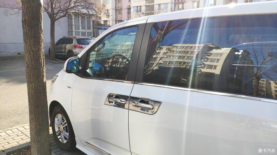

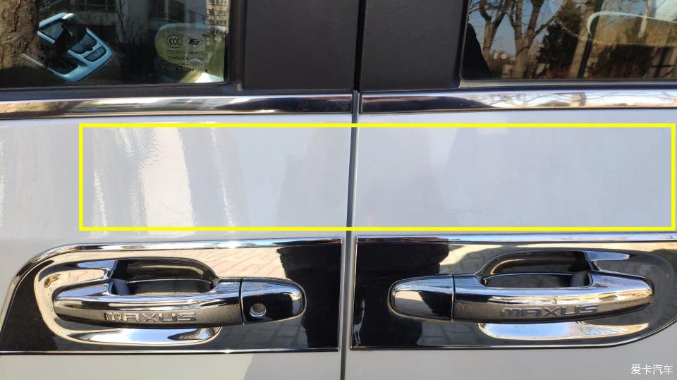

平常用车,再怎么小心,轻微磕碰、划蹭也难以避免。为了防止车门拉手附近被划伤,我特意加装了防护亮条。既起到保护车门车碗作用,又有装饰作用。

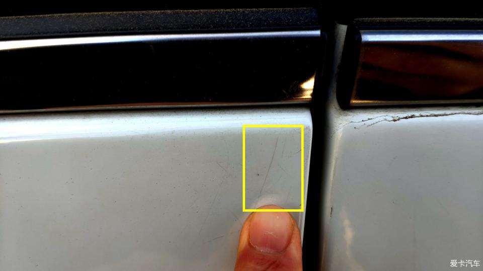

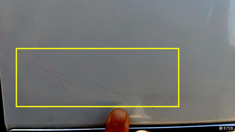

但时间长了之后,亮条上边的车门还是有很多小划痕。距离一米以外,基本看不到,但距离近点,尤其是开关车门时就能很清晰看到。

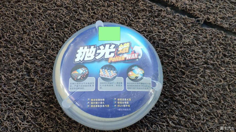

今天,参照车友们处理方式,先用划痕蜡处理看看效果。

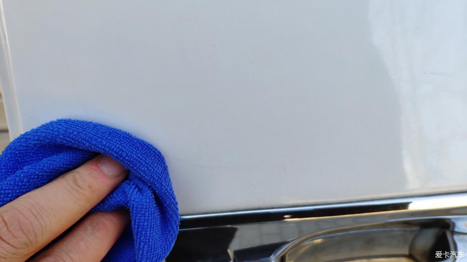

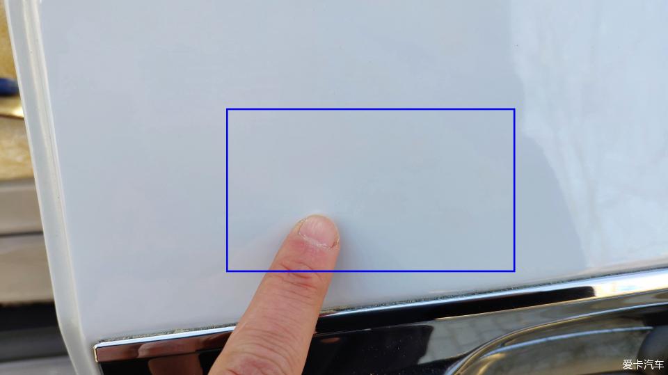

首先把准备打蜡的部位清理干净

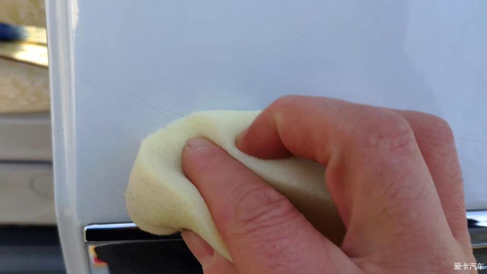

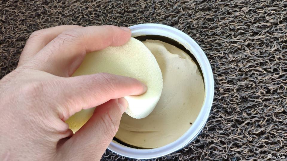

用海绵蘸些蜡,然后在有划痕的地方擦拭,反复2-3次,知道看不到这些划痕。

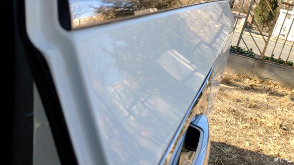

用干净毛巾清理下打蜡的地方,看下处理后结果,几处划痕都消失啦!
当然,如果调整角度,还是能依稀看到有些划痕,但正面看是看不到了,效果不错啊!有类似划痕的车友们可以试试!

划痕蜡和牙膏一样,都是里面的研磨剂在起作用,实际是漆膜变薄了。
对头!
