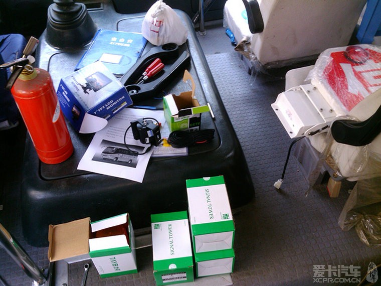

之前一个贴子已经介绍了需要改装的地方~10·1长假景点人满为患~老老实实在家把校车改装完毕了~
一辆车上面需要的配件~~

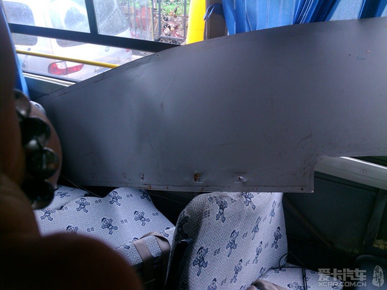

因为内饰板是个整体,需要把前3排的座椅全部拆掉才能拆开内饰板~
发表于 2012-10-11 17:30    IP属地:未知
螺丝真多~~~好不容易拆开了内饰板~~~

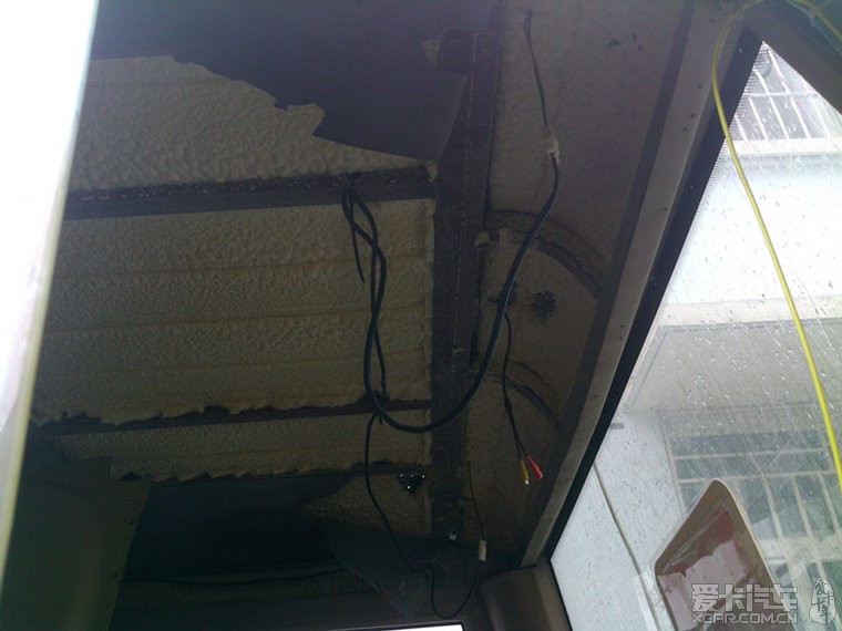

后部车顶~~~因为要安装顶部警示灯具和倒车影像所有也拆了顶部内饰板~~
发表于 2012-10-11 17:33    IP属地:未知
前顶部内饰板也拆掉了~~~
发表于 2012-10-11 17:34    IP属地:未知
师傅在固定倒车摄像头~~~

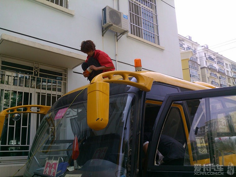

在安装顶部警示灯具~~

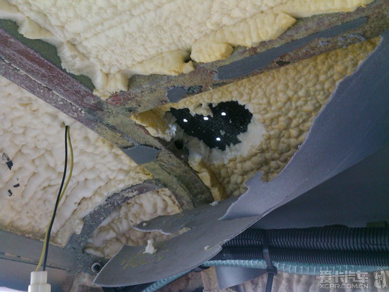

还要剥开厚厚的保温层才能看到孔~~除了穿线的孔~~其他孔都不能有分毫的偏差~~~

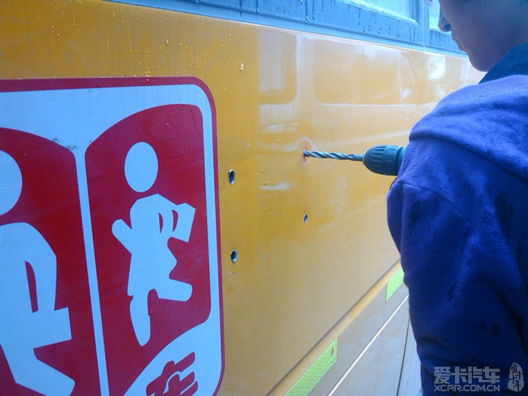

发表于 2012-10-11 17:37    IP属地:未知

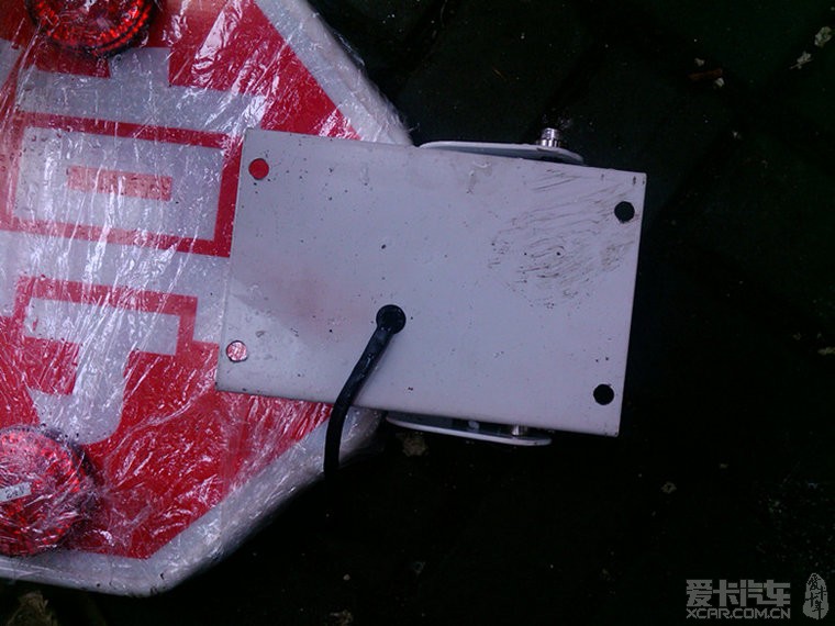

开始安装停车牌~~~
发表于 2012-10-11 17:39    IP属地:未知
车的钢板还是很厚的,手电钻都有些吃力~~
