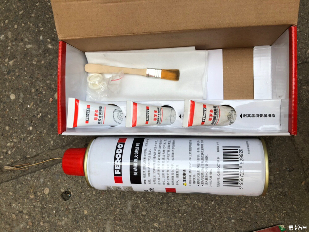

需要用到的东西注意,水鸟前刹车片是4片,别买少了。
后刹车片是两片。
来自 爱卡iPhone版 发表于 2019-03-01 12:04    IP属地:未知
借着换刹车片的机会顺便做个卡钳保养吧,其实就是清清泥,润滑一下滑动摩擦部分。
因为刹车系统密封圈很娇贵,所以不能用化油器清洗剂,要用专门的刹车系统清洗剂。
防咬合膏是涂在螺丝上的,防止以后拆不下来,第二个高温润滑膏可以涂在刹车片背面以及刹车片和卡钳接触的地方(不要涂在刹车盘刹车片之间),保持滑动润滑。导销润滑膏是涂在后刹车卡钳滑动导销上的(水鸟前轮对向4活塞卡钳没这零件),如果导销外边的橡胶防尘套没破损,其实也不用涂。

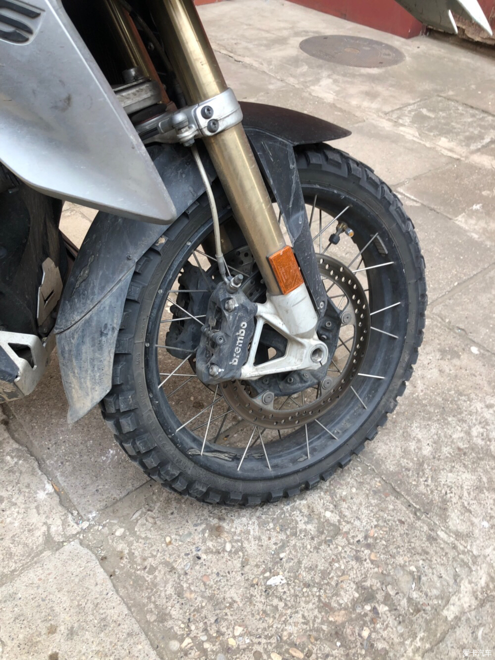

趁着还没把手弄脏,给前刹车系统照个照片:
brembo四活塞辐射卡钳配320浮动盘X2

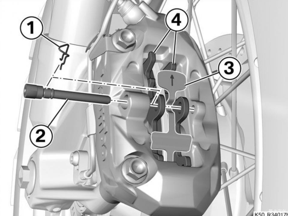

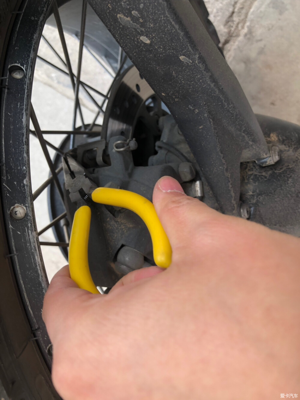

更换前刹车片:先用钳子把1号的小铁丝销子拆下,再用T30工具拆除这颗螺丝就可以把前刹车片取出来了,非常简单。需要注意的:1,要把活塞压回卡钳才能装进去新刹车片,压的时候慢一点,最好垫个钢片再用一字改锥撬。不要直接用改锥撬活塞。2、在新刹车片和刹车卡钳接触的位置涂抹高温润滑脂。3,安装时候注意弹簧片的位置,箭头向上。4,换完刹车片,不论前后,都要先拉几次刹车牛角踩几次刹车脚踏,让刹车盘片接触上没有间隙。5,换完刹车片前200公里制动力会弱,经过刹车盘片的磨合,制动效果逐渐变好。

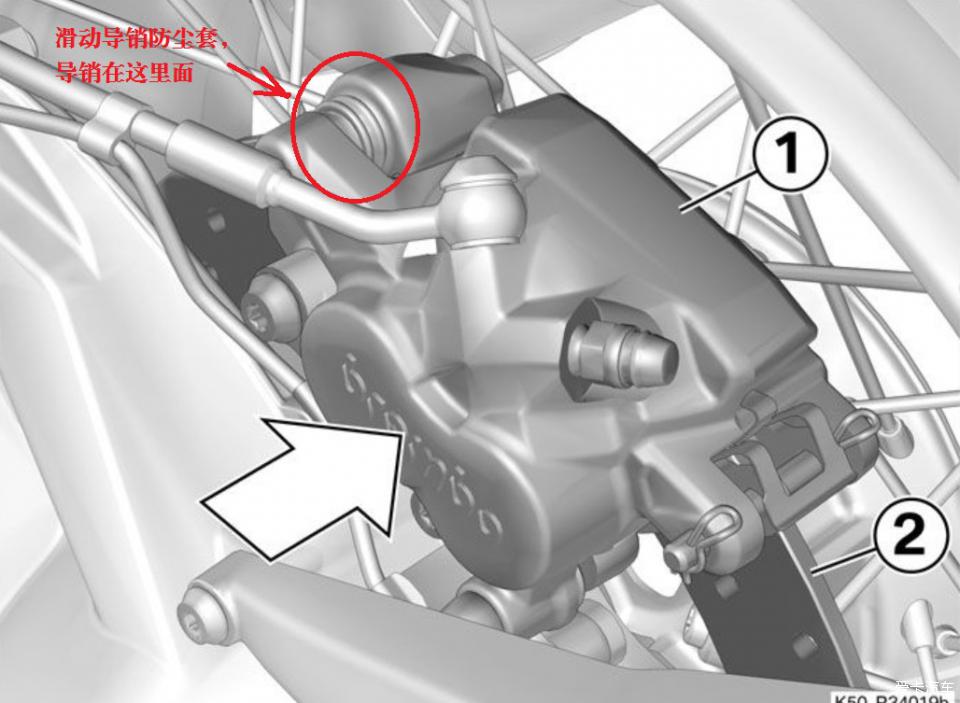

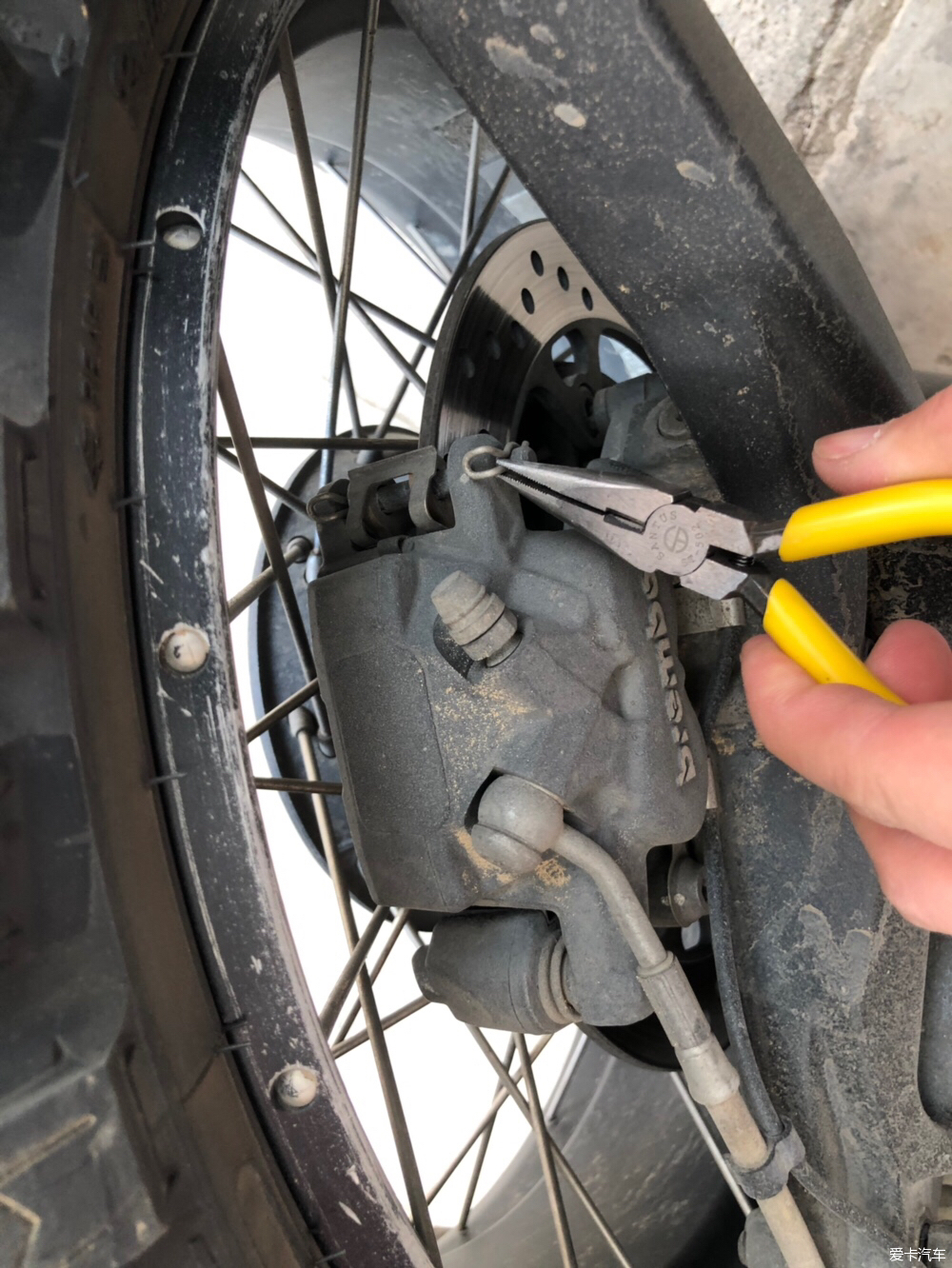

后轮,先整体向右推刹车卡钳,让活塞回位,然后用钳子拆下这两个定位销,再把穿销抽出来就可以向上打开卡钳拆除旧刹车片了。注意:1,原厂后刹车片背面有个降噪的垫片,可以拆下来装到新刹车片上,不装也行。2,检查滑动导销防尘套有没有破损。3、在刹车片和刹车卡钳接触面涂抹高温润滑脂。

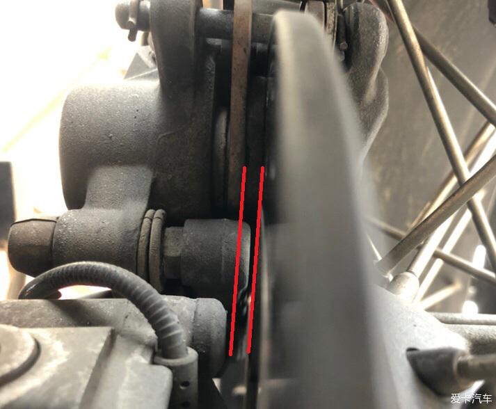

从侧面看了一眼,前刹车片应该还能坚持5000公里,后刹车片还挺厚的。算了这次不换了。作业完。看完这个帖子,帮您节省了4S更换刹车片工时费200元!所以加米的事~大家看着办吧~
