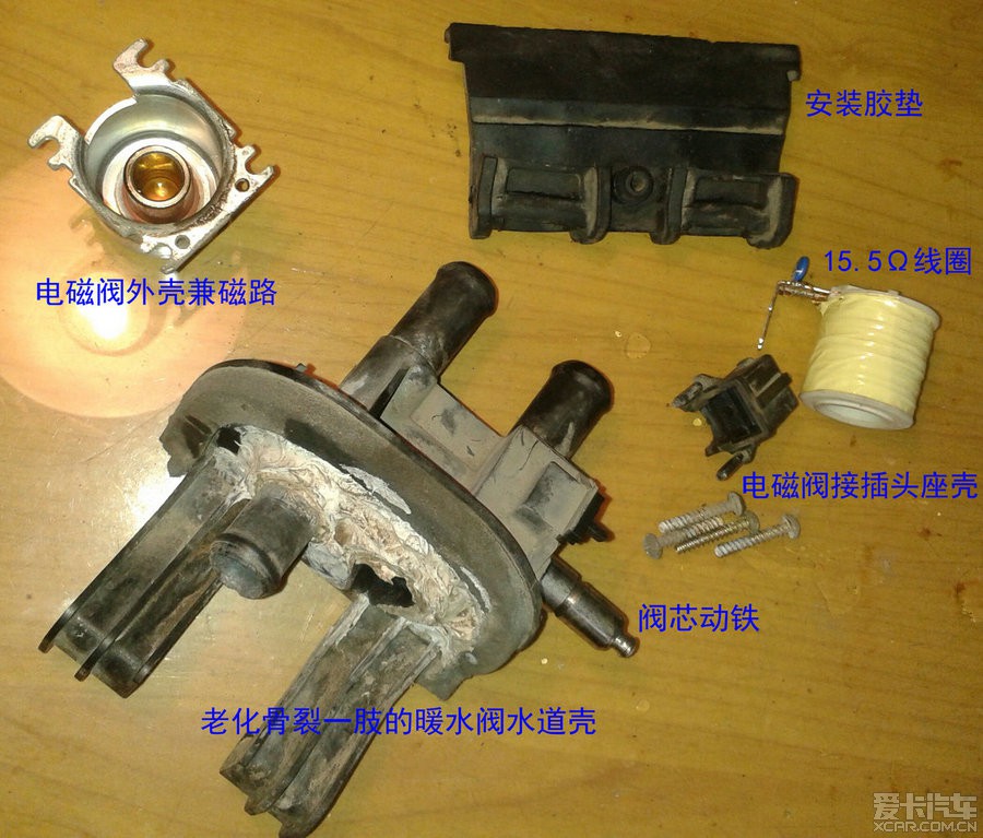

统共约百公里的高速路,过半时进入河洛服务区放水,习惯性的四周打量着老嘉,注意到车底地面有水迹,空调正开着,应该是正常的冷凝水,一念飘过,就自我否定了--水迹位置偏后2尺许啊。
蹲下细瞧,不对呀,水迹在车底被风力拉到了中部,不是空调在停车时滴水的地方,心悸起,以手摸去,比水粘一点,轻一点舌,甜味啊!我的防冻液在流血!
立马开启发动机舱盖,直去冷却液膨胀壶,液面比平时的位置下了2寸,要坏事。

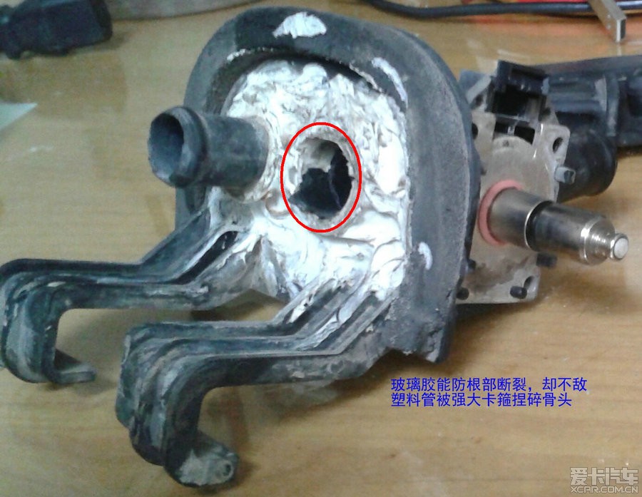

一圈扫视,被白胶加固过的暖水阀进水接头阴湿着,有种涓涓细流的感觉,上手轻抚,感觉没了正常的刚性,幸好玻璃胶的把持和围堵,防冻液不得发力奔涌。
取后背箱工具盒,唤起沉睡的人--潜伏了几年的暖水阀应急者--1小节10厘米长的铝塑热水管,卸下暖水阀外部的一对胶管,用铝塑管中介对接上,老嘉止血了。也暂时丧失了取暖功能,好在时当6月,不制冷都不行时,一点没有影响。
其间,注意到暖水阀断口在胶管内呈碎块状,不是想象中的整体从根部裂开,这是意外的--力道强劲的胶管卡箍,居然把老化的塑料管捏碎了。

这是月余后得空,解体的暖水阀方阵。
